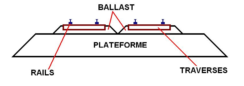

Un petit shema pour t'aider a comprendre comment est faite une voie férrée :

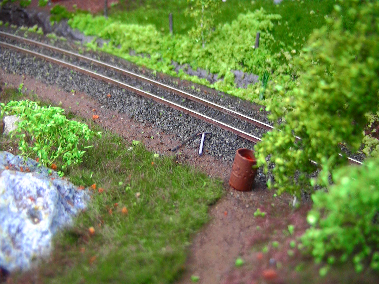

Et une photo postée sur ce forum il y a deux ou trois jours et qui illustre bien ce que je viens d'écrire :

Le ballast tu le mets entre les traverses et sur les cotés, comme sur la photo, après avoir collé les rails sur la "semelle" (le liège -ou plateforme- sur le plan)
Surtout pas de ballast sous les traverses, ta voie serait tordue après.
