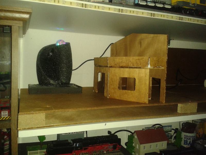

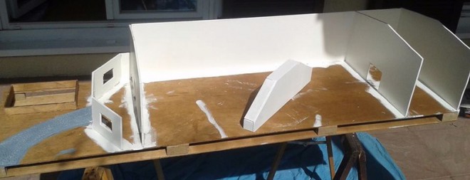

Bonjour à tous ,
Je suis en train de faire projet qui est de construire un musée de la vapeur au 1/35 je l'ai mis sous la rubrique réseau car je ne savais pas ou le mettre .

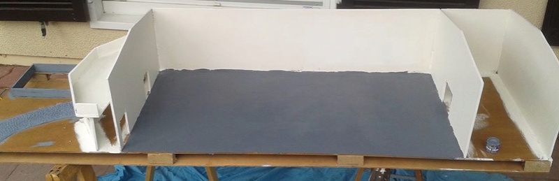

je mettrais les photos de l'avancement au fur et à mesure , je vous met déjà un petit avant gout du début de la construction du bâtiment .

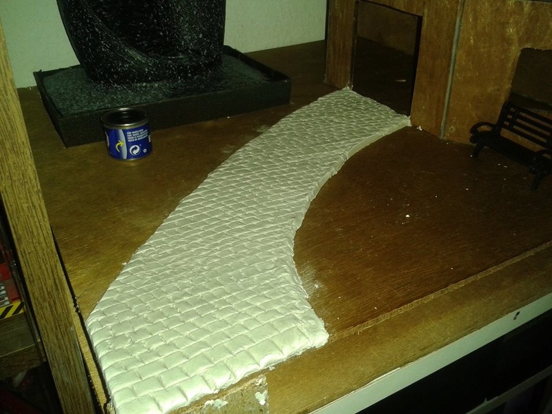

07 Juil 2017, 22:30

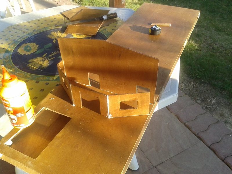

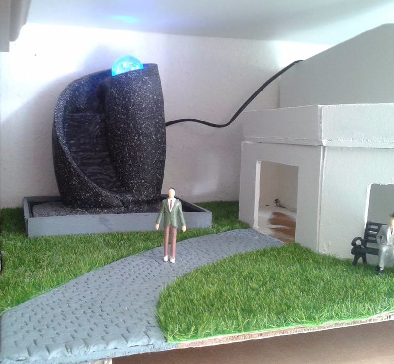

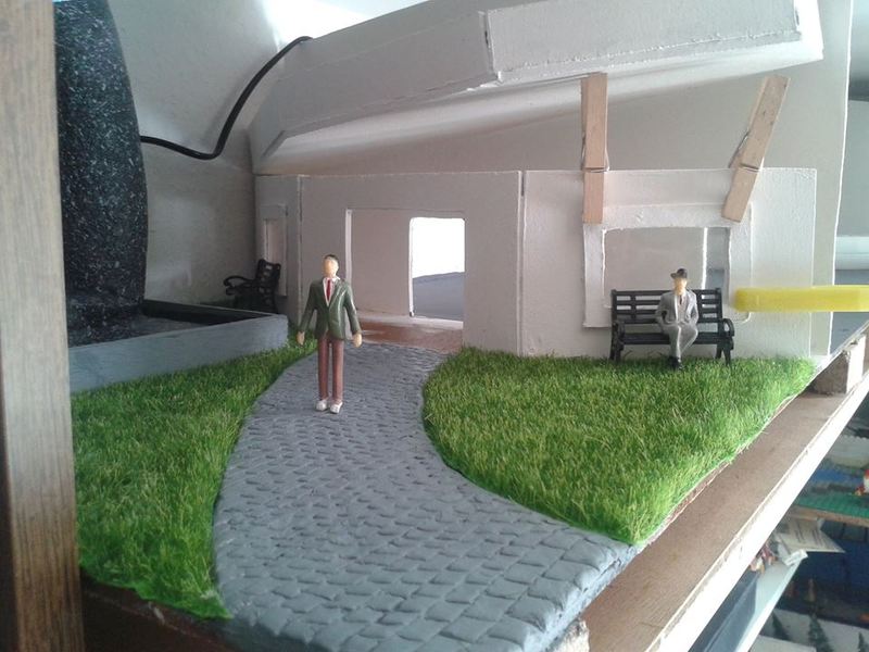

Jour 2 du projet du musée de la vapeur . Le chemin en pavé qui mène à l'entrée à été fait ainsi que la peinture du bâtiment .

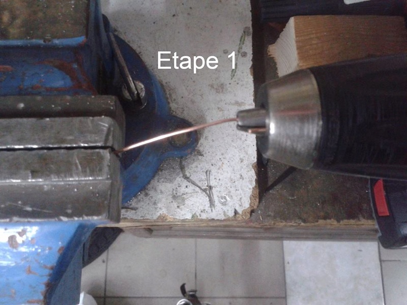

Messagepar vianneyh
07 Juil 2017, 23:25

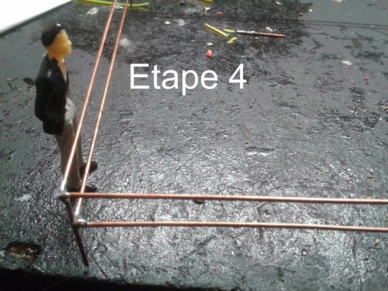

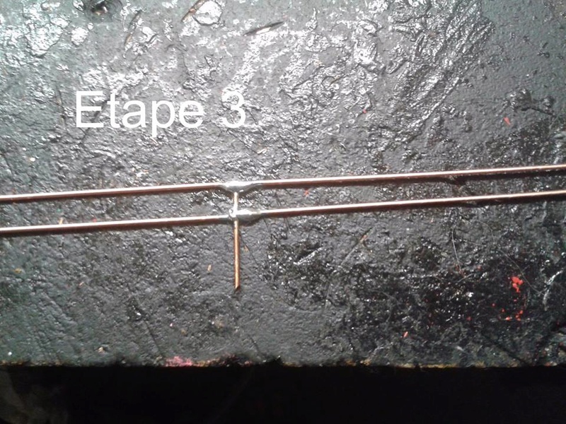

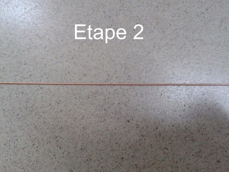

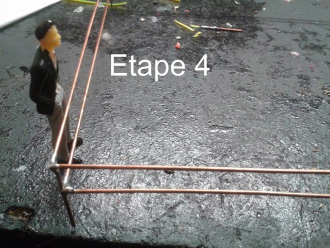

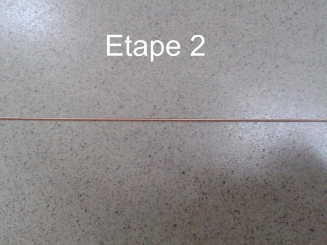

Faire des barrières avec du fil électrique
Etape 1 enlever l'isolant du fil
et tendre le fil pour qu'il soit bien droit avec une perceuse et un étaux peut importe la longueur du fil je fais quelque fois des fils de 2 mètres voir plus .
Etape 3 couper à la longueur souhaiter .
Etape 4 souder avec de l'étain et peindre à la couleur qu'on veut .

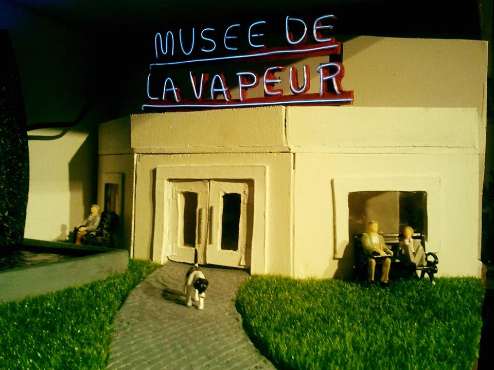

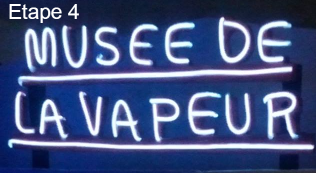

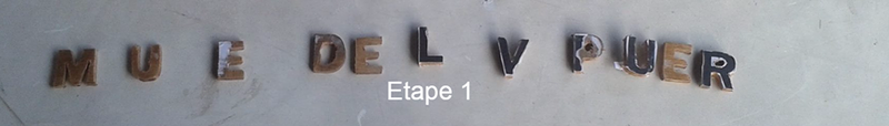

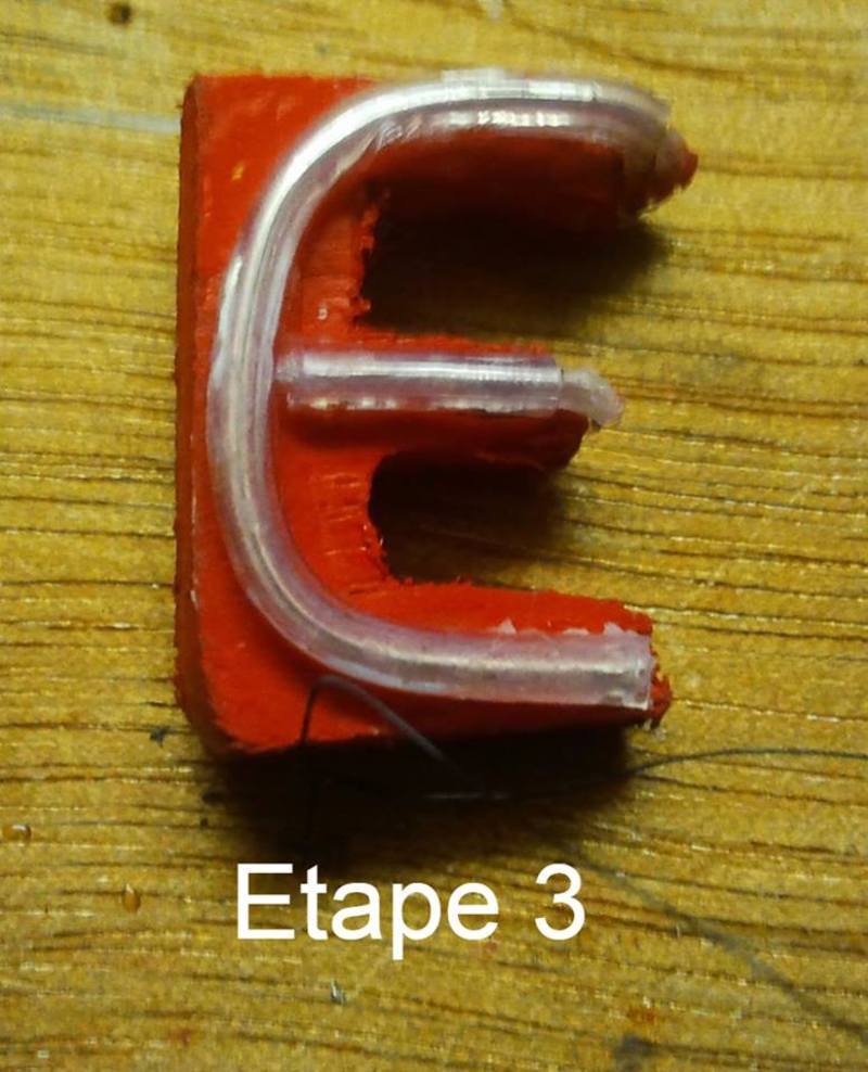

Pour ce musée il lui faut une enseigne , je vais vous montrer comment faire une enseigne pour pas chère environ 10 euros .

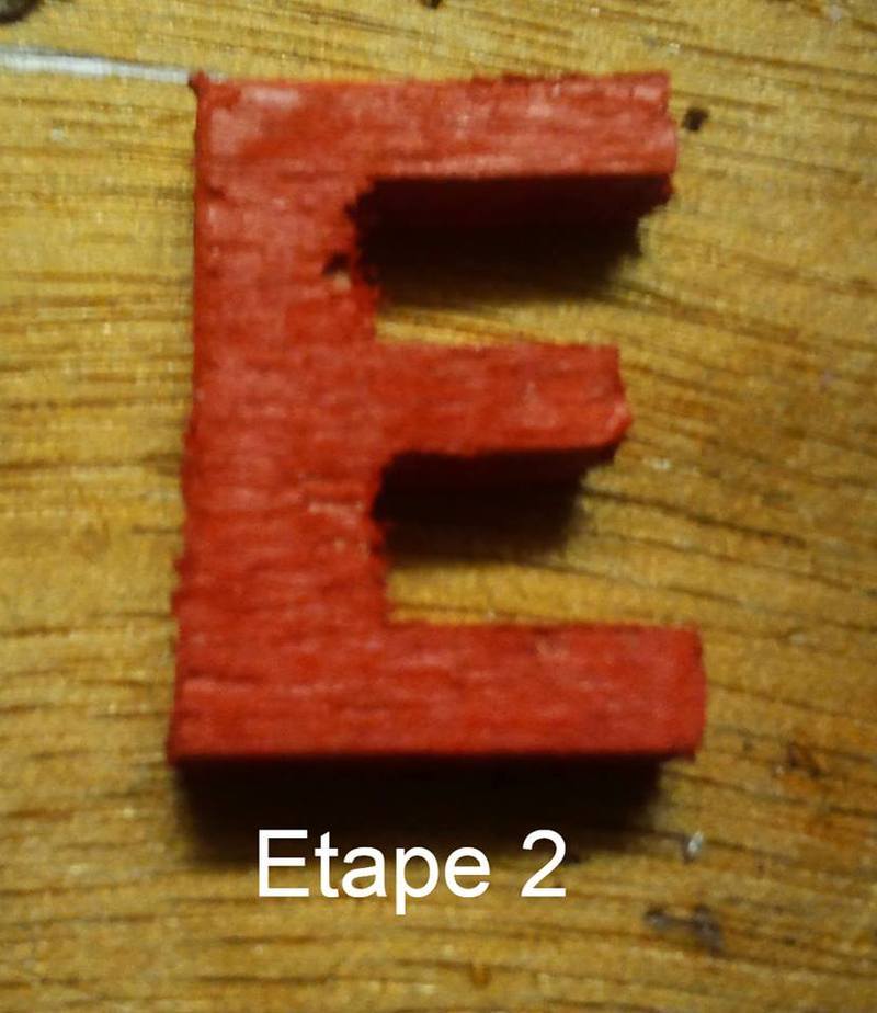

Etape 1 : découper des lettres dans du bois moi ce que j'ai fais pour les avoir parfaite c'est de prendre un traitement de texte et d'écrire le texte ensuite choisir la grandeur puis l'imprimer et le coller sur la plaque de bois .Et découper les contours avec une scie sauteuse .Puis pour enlever le papier suffit de limer .
Etape 2 : une fois découper un petit coup de peinture .
Etape 3 : mettre de la fibre neon qu'on trouve pour 5.02 euros les 3 mètres sur ebay le lien suivant ebay de toute les couleurs http://www.ebay.fr/itm/4-Size-Flexible- ... 1341628776
Il faut la découper à la longueur souhaiter pour la plier la chauffer avec une flamme mais attention à ne pas la brûler
Et pour le raccordement en électricité il y à trois fils un fil épais au milieu et deux tout fin de chaque coté .Pour dénuder je conseil de le brûler avec une flamme .
Etape 4 fixer toutes les lettres ensemble et admirer sont travail

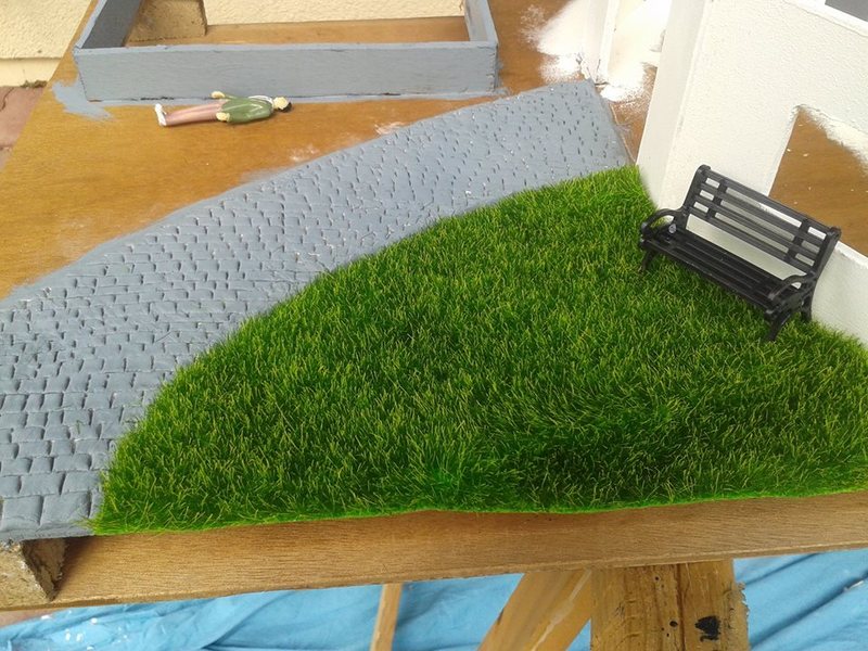

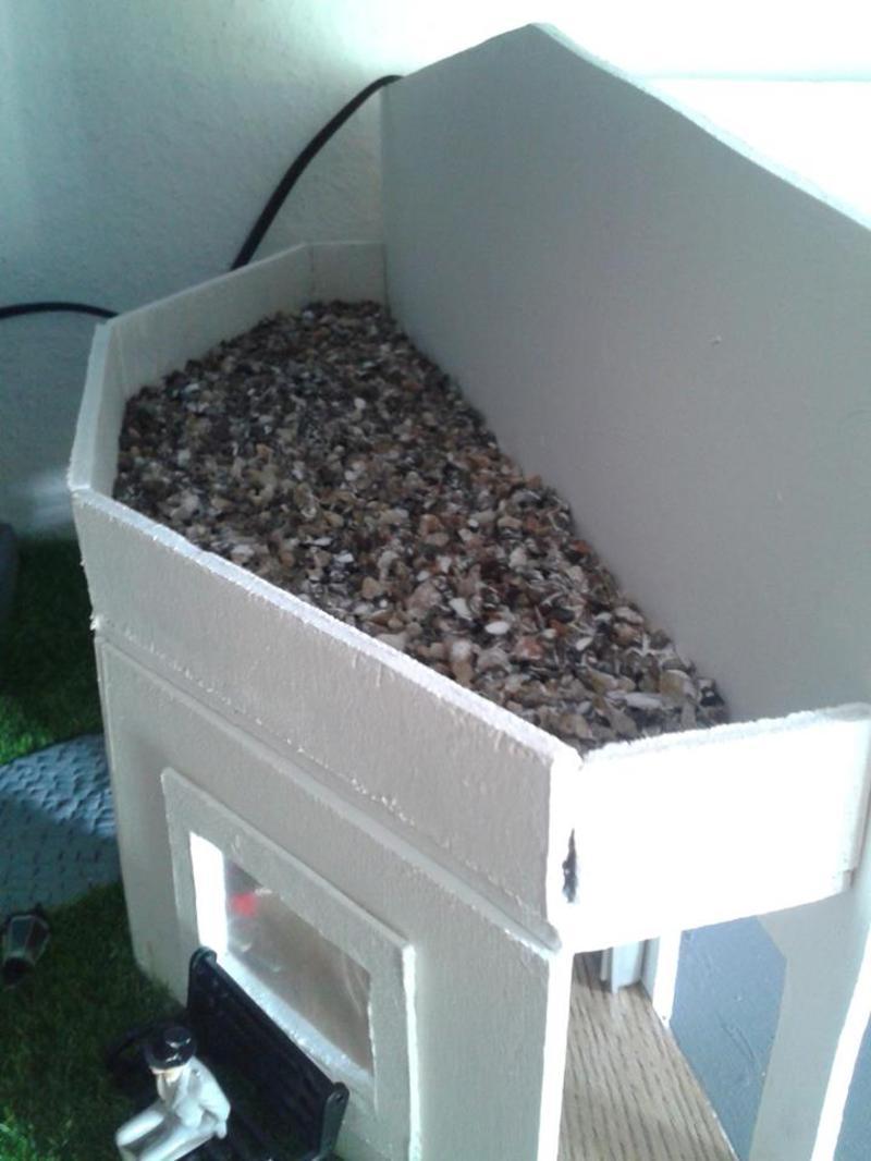

Messagepar vianneyh
07 Juil 2017, 23:32

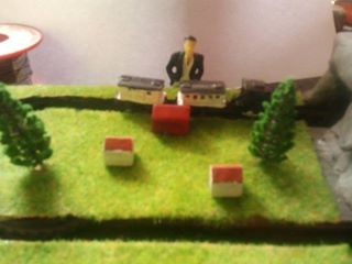

Suite du musée après avoir mis du super engrais voici une belle pelouse . Ainsi que le gravier sur le toit de l'entrée .

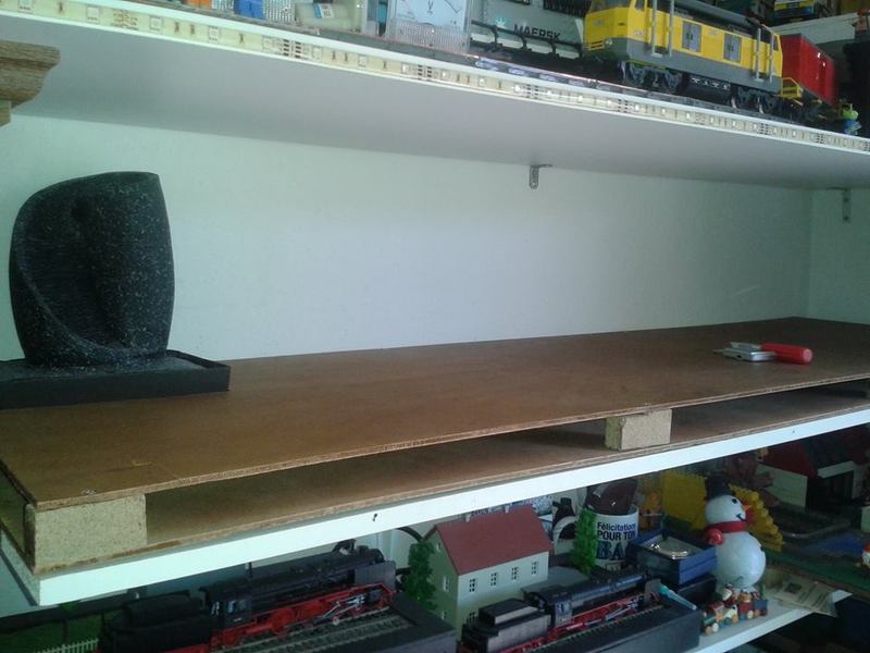

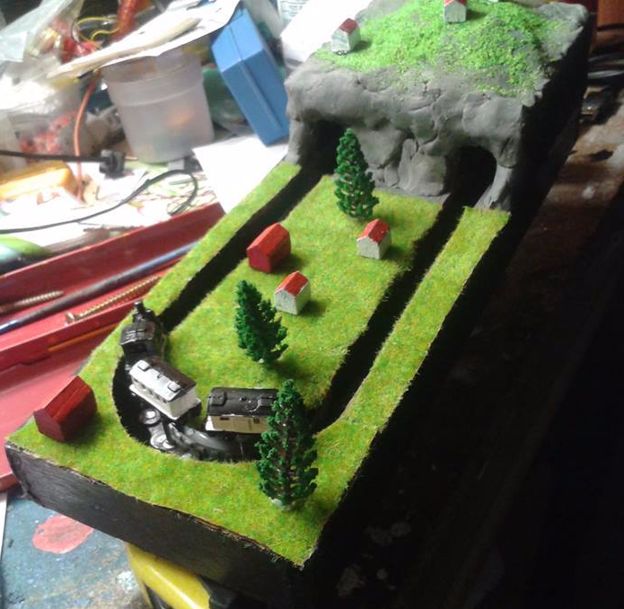

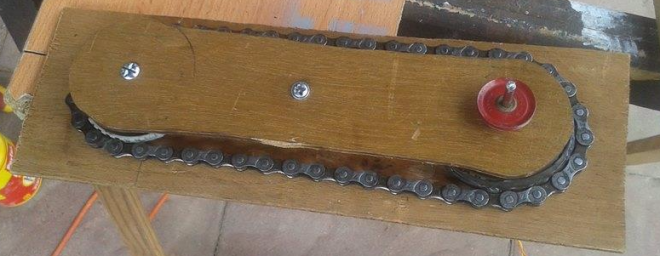

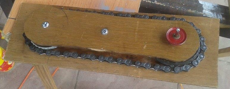

Faire un réseau miniature au 1/35 , il faut
Une chaîne de vélo
Un moteur
Du meccano
Un train Kinder
Des maisons Monopoly
Un peu de bois et de quoi faire du décor
Et voilà le résultat

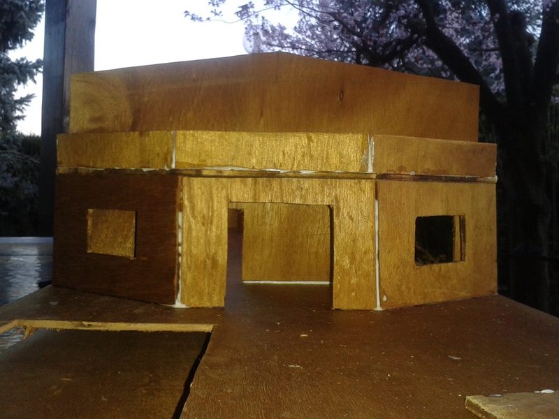

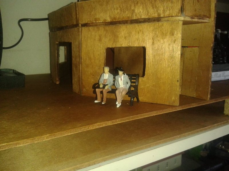

Mise en place des portes pour le musée de la vapeur .

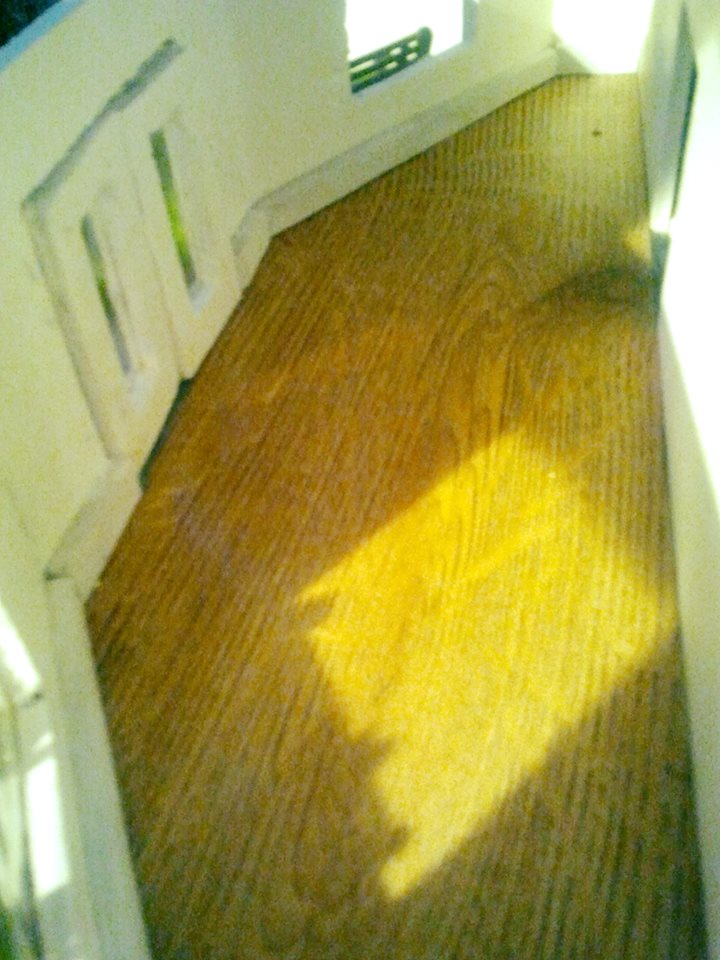

Avancement dans la salle d'accueil du musée , le parquet et les plinthes on été posés .
