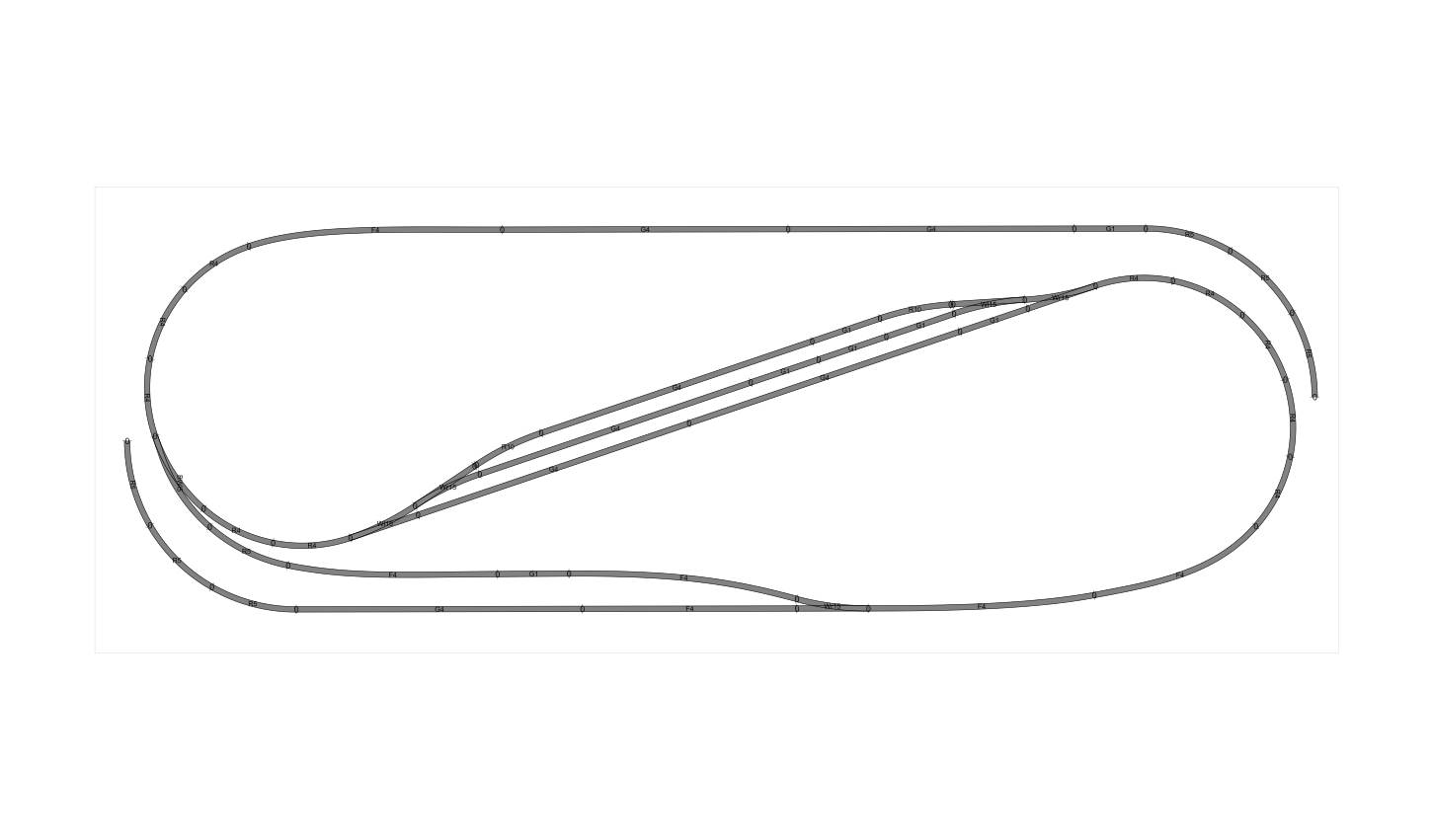

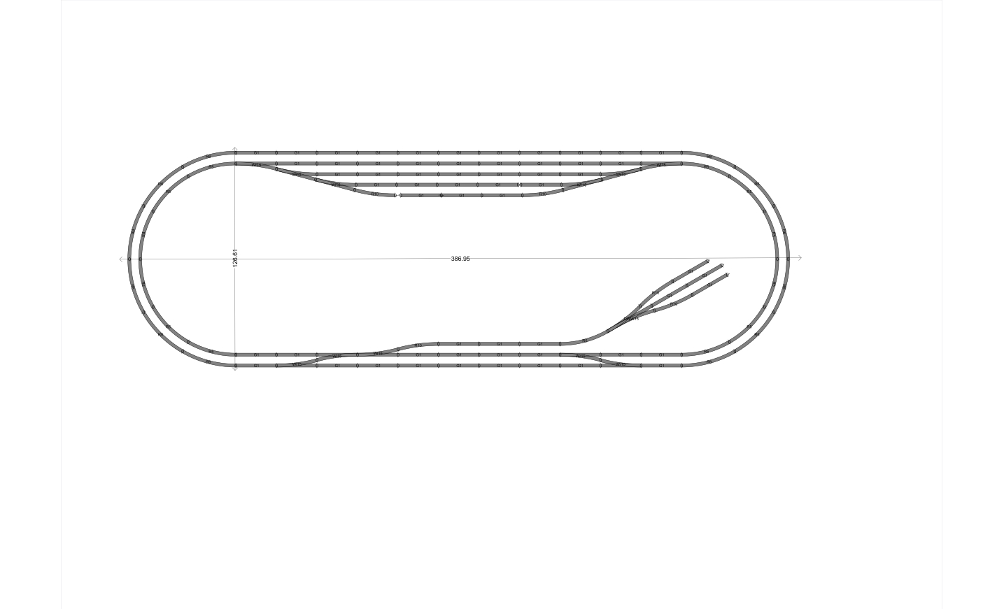

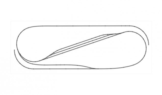

Après une grande rénovation du grenier (Isolation du grenier, changements des tuiles, pose de velux, pose d'un parquet et autres), je peux enfin commencer mon réseau !
Je suis parti avec des voies Roco Line après pas mal de test. Les machines roulants sur mon réseau sont pour la plupart suisse avec quelques exceptions cependant ;)

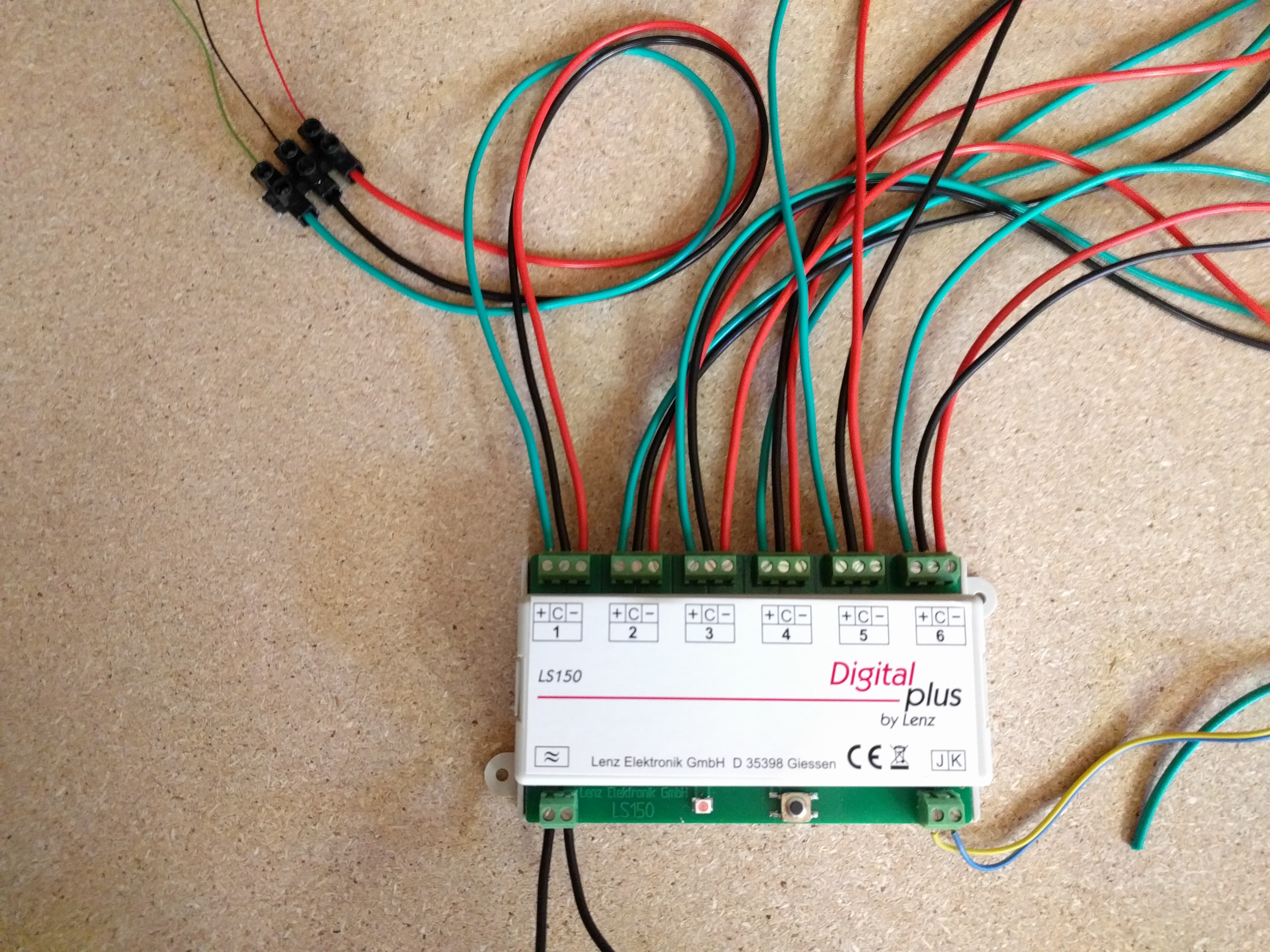

Voici le plan du réseau. Pour l'instant, c'est sur un seul étage, mais a terme cela sera sur deux je pense. Au niveau de la place, j'arrive à faire un réseau de 1.40x4m. Ca permet de faire quelque chose d'intéressant je pense. J'utilise la central Roco avec la multimaus ainsi que des Lenz LS150 pour le pilotage des aiguillages.
Qu'en pensez-vous ?

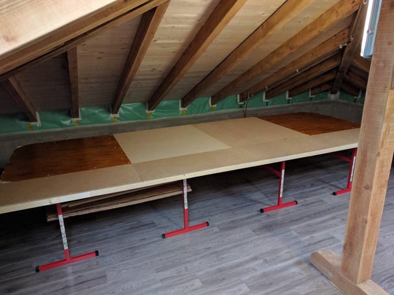

Bonsoir seb.
Tout cela à l'air sympa.
Juste une petite question: peux-tu tourner autour du réseau?
Car 1,40 m c'est large.
En tout cas, je m'installe et j'attends la suite.

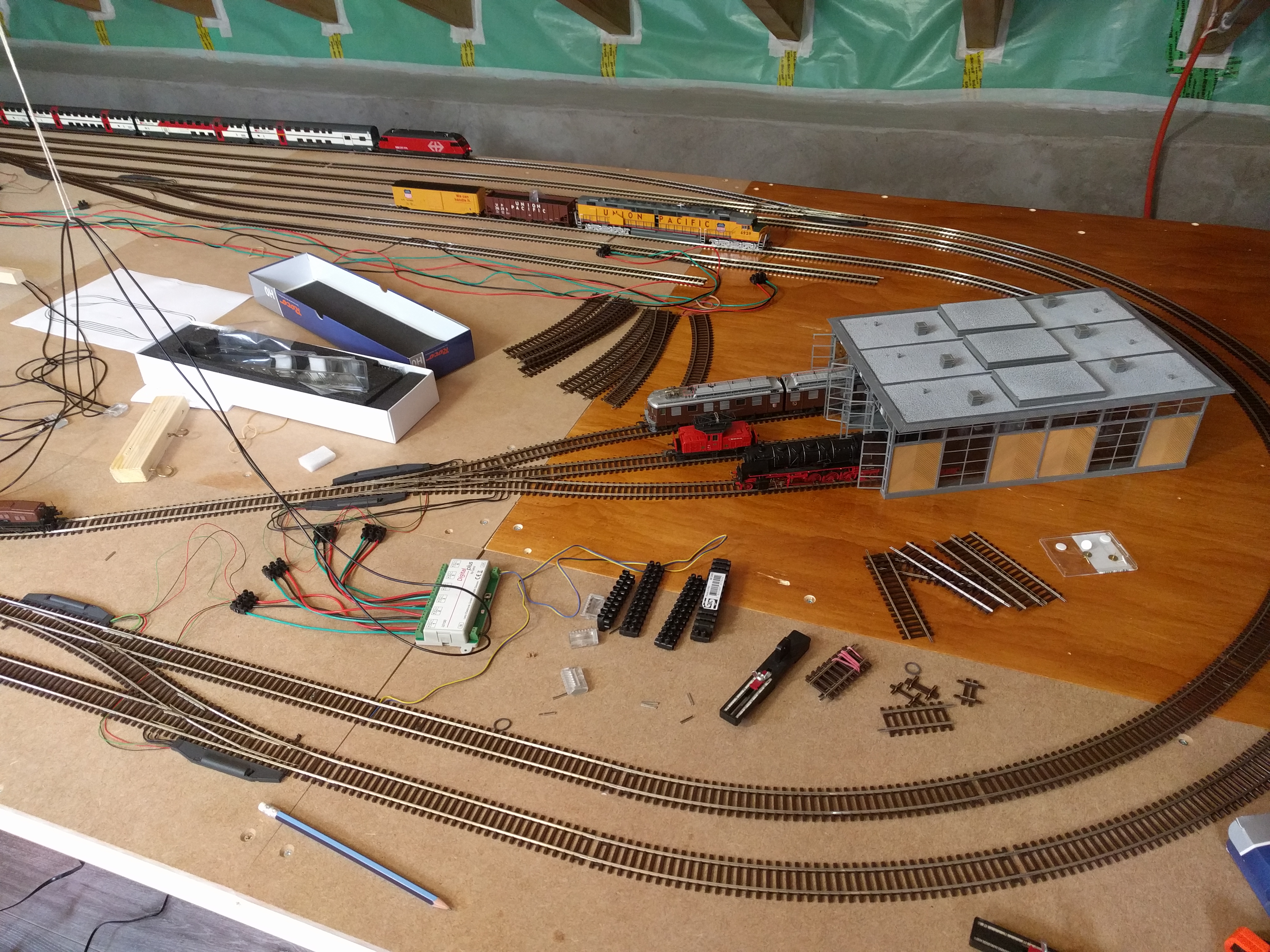

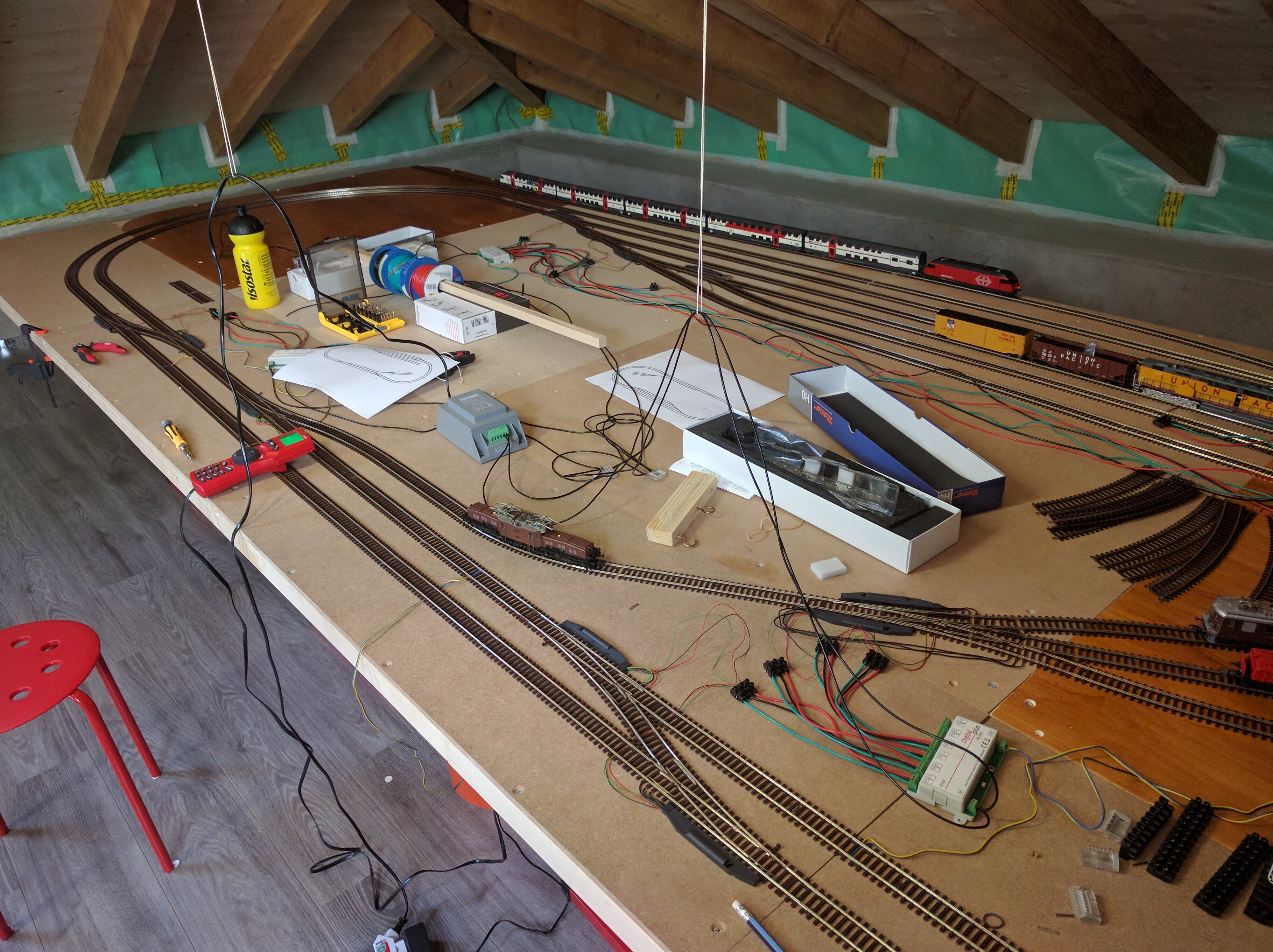

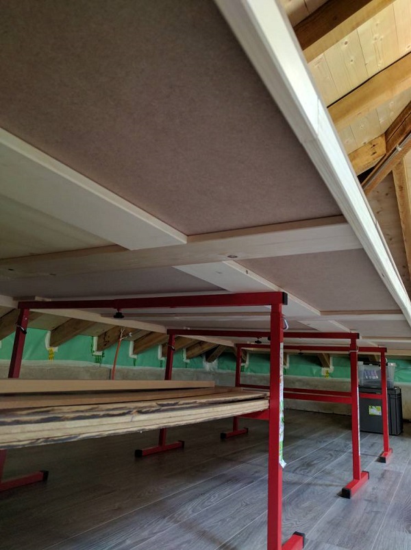

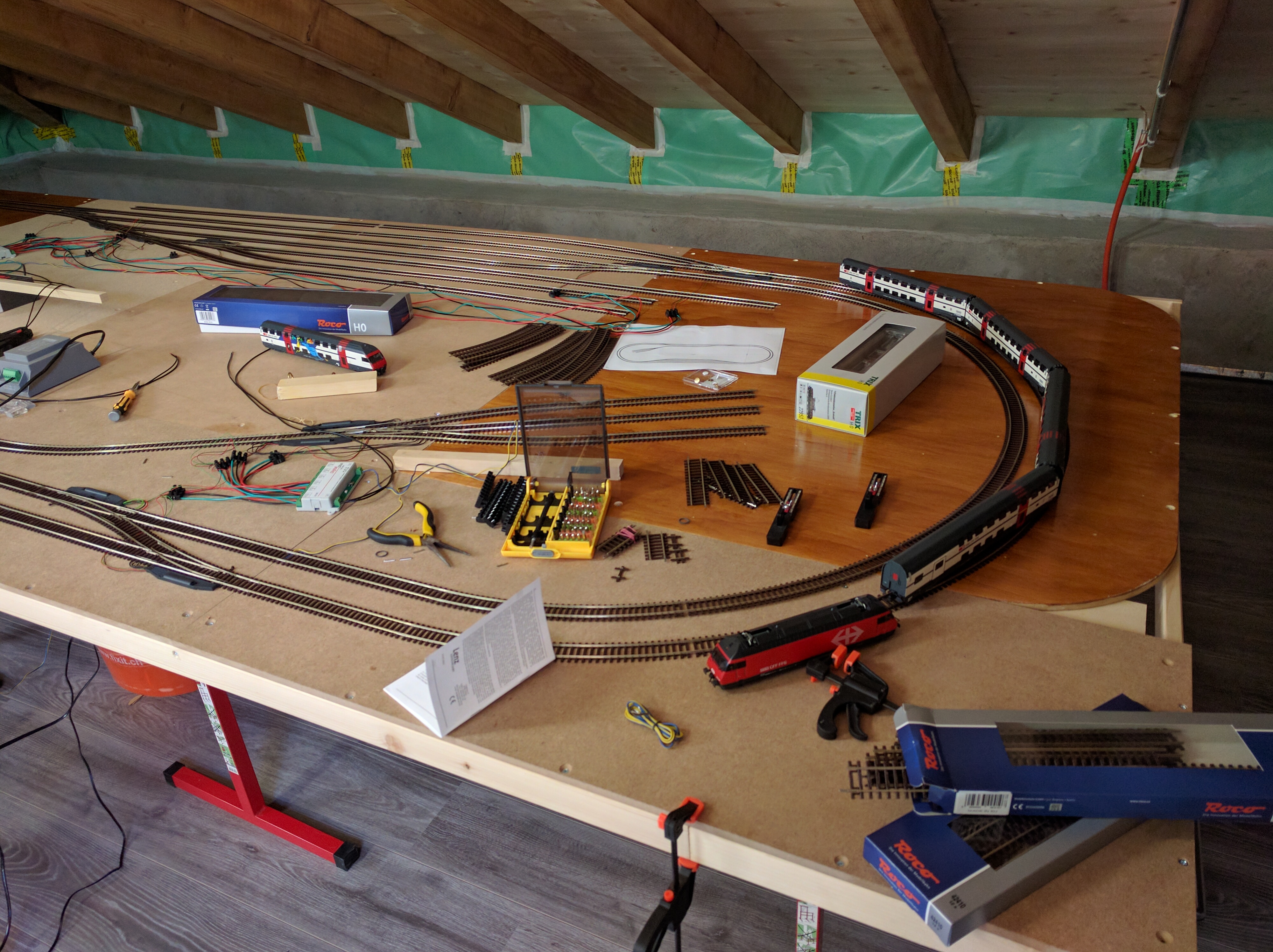

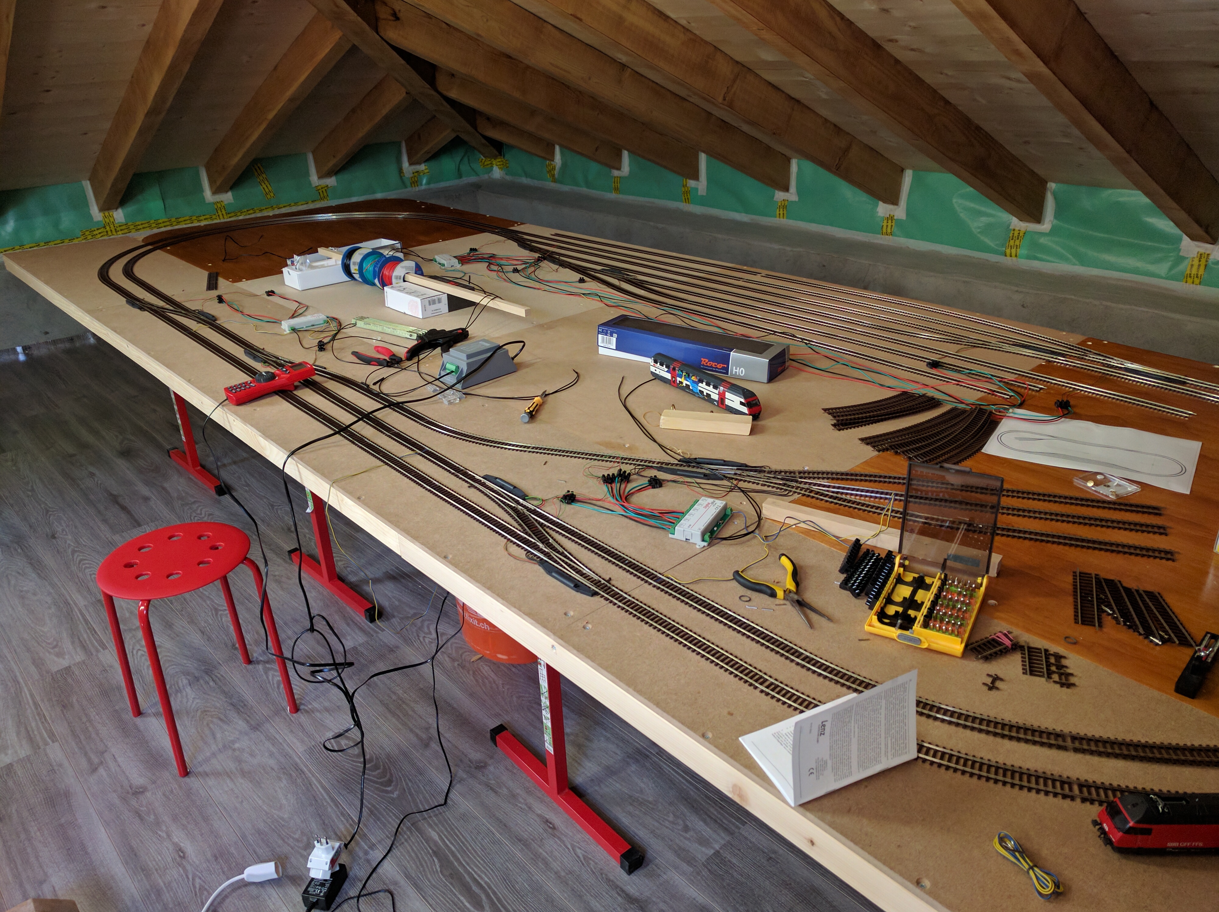

Hello,
Par rapport a ta question, oui j'arrive à faire le tour comme tu peux le voir sur les photos. Nous avons fait un cadre en bois qui est posé sur des pieds.
Voici quelques images de l'avancement :

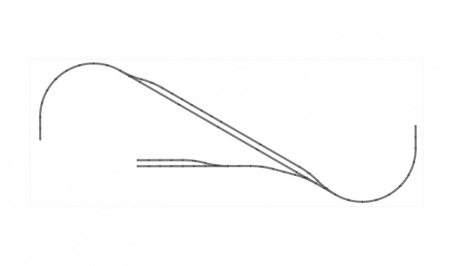

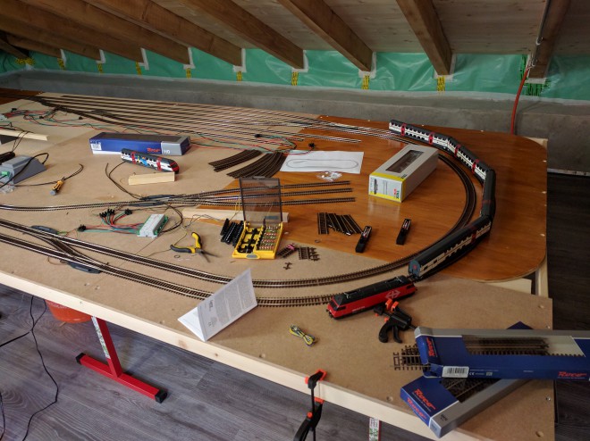

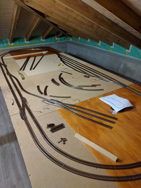

Voici quelques nouvelles photos de mon réseau. J'ai un peu changé mon plan de base étant donné que ma rame IC2000 était trop longue !

Pas de collision entre la DDA40X ( :coeur1: ) et les matériels contigus sur ces courbes.... serrées ? ;)

La DDA40X m'a imposé d'utiliser du R5 ou R6 pour les courbes, sinon ça déraille ! Il y aussi un autre problème c'est que le chassis à l'avant touche le moteur de l'aiguillage si l'aiguillge se trouve directement en sortie de courbe. J'ai donc du adapter certaines parties pour que cela fonctionne correctement.
Je n'ai pas encore essayé de faire croiser ma rame IC2000 avec la DDA40X. Je dois dire que j'ai plus acheté cette locomotive pour la taille de la machine qu'autres choses !

Salut, joli projet, comme tu as des chevalets réglages en hauteur, mets ton réseau plus haut, tire le en arrière contre la poutre, tu verras c'est plus agréable de voir les trains plus proche des yeux et dessous, l'accès est plus facile... :idea:

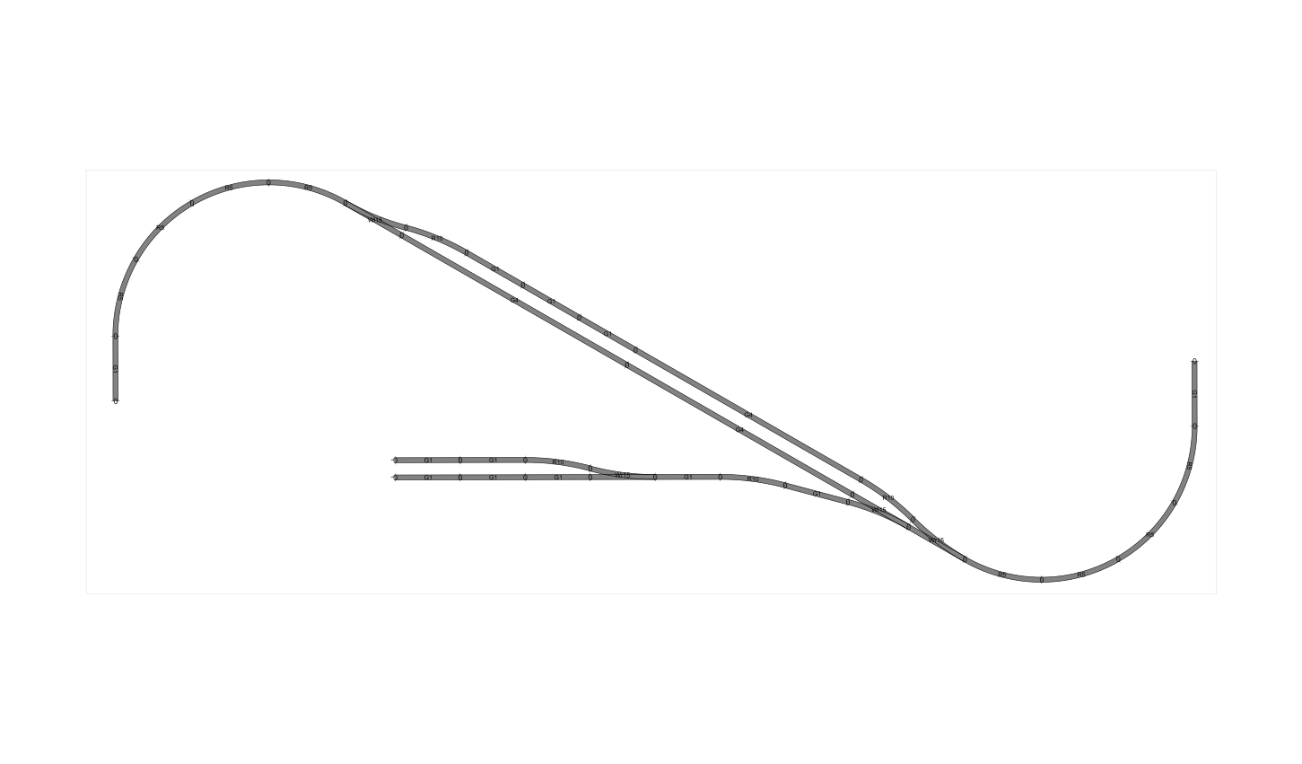

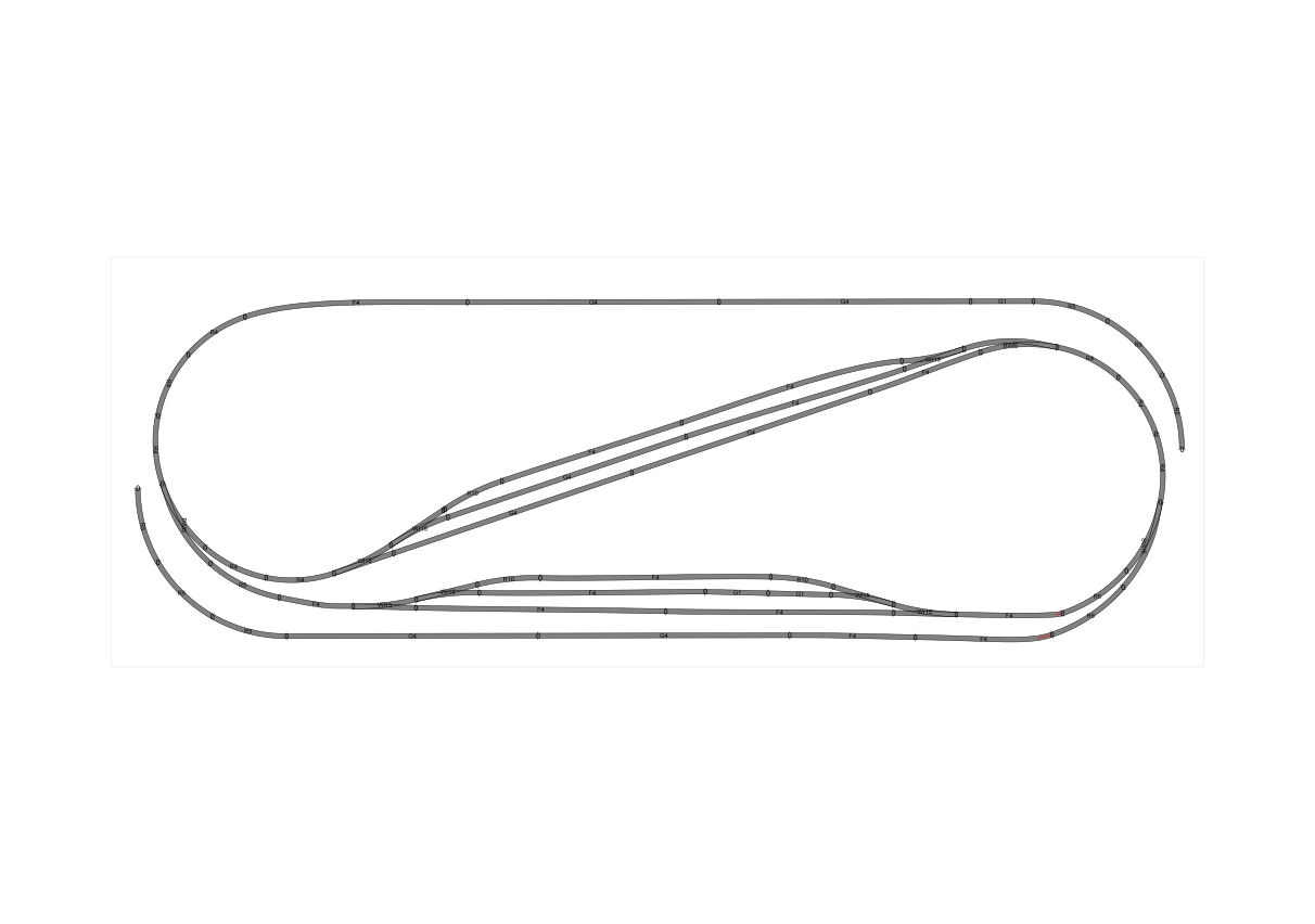

Maintenant que ma première version est fonctionnelle, j'ai réfléchi à un nouveau plan de réseau. Il est sur 2 étage.
Etage 0 pour ranger les rames
Etage 1 avec une gare et une zone industrie certainement
Qu'en pensez-vous ?

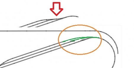

Hello Seb,
Pour éviter courbe/contre-courbe et allonger la voie, tu devrais tester une aiguille enroulée (en vert), cela fluidifierait ta circulation dans le grill d'entrée. :idea:

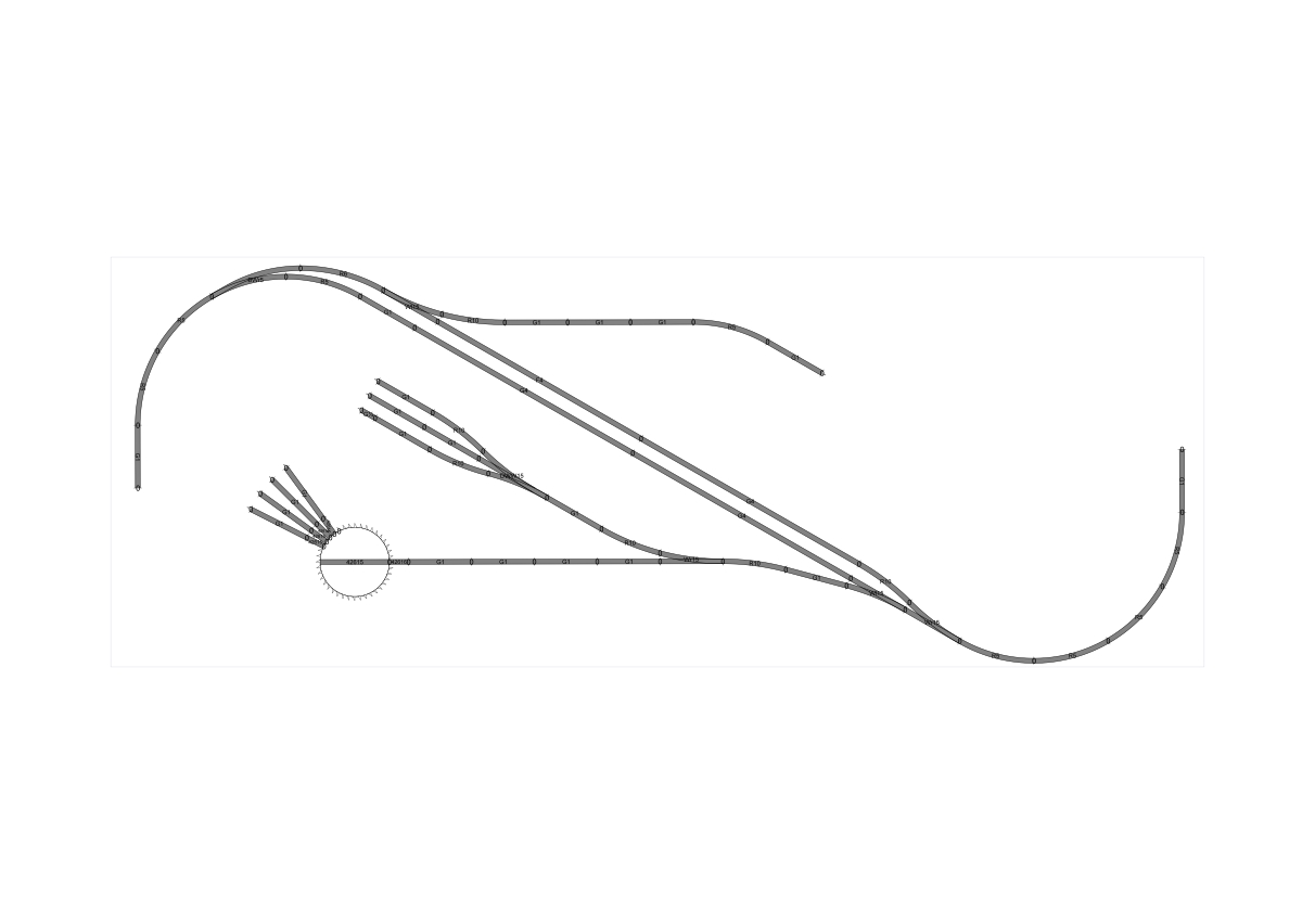

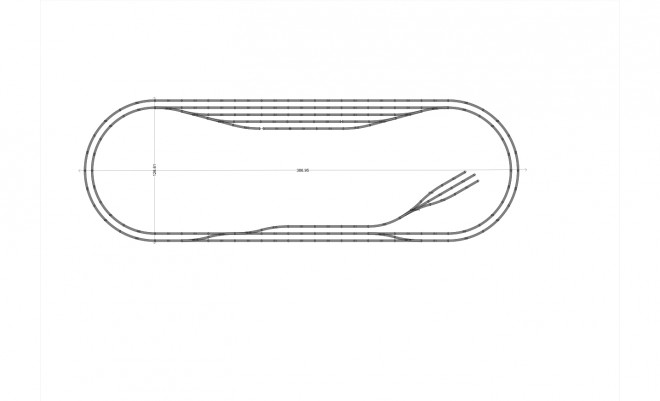

Merci de ta remarque, du coup j'ai fait quelques changements :
Rajout de voies de rangement :
La partie du dessus n'est pas encore clairement définie, mais cela donne une idée !
