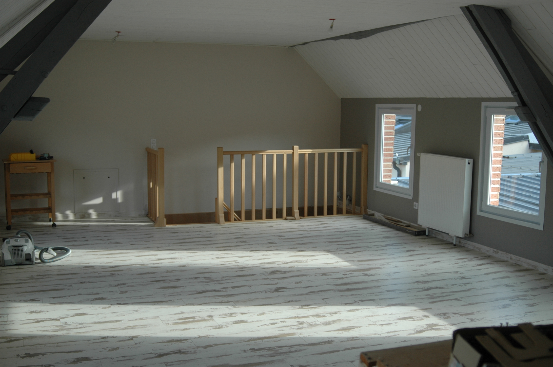

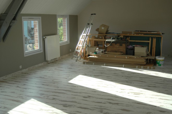

la pièce avant

oui il y a 4 fenêtres de chaque coté

Genre tour de pièce ( partiel ) ou réseau au centre, planche unique ou modulaire ... :?:

Compte tenu du plafond, double pente avec une hauteur limitée de chaque coté ainsi que de la disposition des fenêtres, je verrai bien un ilot central avec un diviseur scénique. Accès en périphérie, luminosité, bon développement sont les atouts de ce type de réseau.

la pièce fait 10x5m, l'ilot central ne serait il pas trop large et donc difficile d'accès?
la pente ne gêne que très peu (1m86)

L'idée de l'ilot central avec un diviseur scénique, c'est de faire des éléments d'environ 60/70cm de profondeur depuis le bord jusqu'au diviseur. (Accès d'un bras) Donc mis mis dos à dos, tu aurais une largeur maxi de 1.40m qui sur les 5m te laisse de la place de part et d'autre. Tu peux même faire plus large en laissant un trou entre les deux cotés. Les courbes seront plus grande aux extrémités.
Sur la longueur tu fais ce que tu veux.
Le tour de pièce, même si tu as de la hauteur, va entrer en conflit avec les fenêtres (8 si j'ai bien compris)

Compte tenu de la pièce il faut garder les fenêtres et chauffage libres. Il y a assez de place pour faire un réseau au centre de la pièce et pouvoir tourner autour. Le diviseur scénique est l'idéal

Compte tenu de mon matériel, je n'ai pas d'époque de prédilection, sans doute essentiellement thermique avec une voie électrifiée.
Merci de vos conseils, je vais étudier un grand U central sur trois niveaux, je garde l'idée du diviseur scénique
