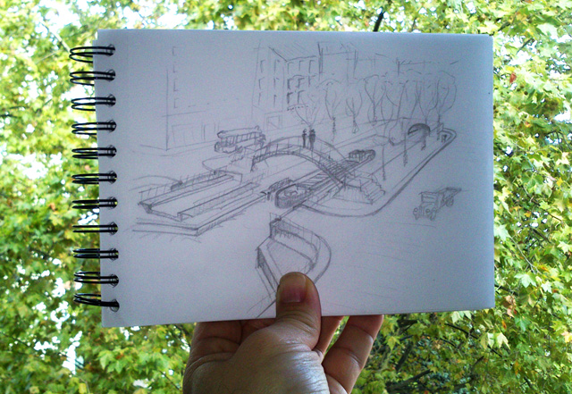

J'ai découvert, il y a déjà quelques années, les scrapbook de Carl Arendt. Je pratique le modélisme depuis bien longtemps, mais j'avais quasiment arrêté faute de place. je me suis donc tourné vers ce genre de réseau et j'ai commencé à construire des petits et très petit réseaux. Fini TGV, RTG, le grand réseau style post-PLM jamais terminé, bonjour tramway et embranchement industriel. Après "Port-Léon", un réseau d'étagère de type timesaver dans un environnement portuaire et industriel, InTheBox i un réseau de tramway année 50 de type boite à pizza vraiment en boite, InTheBox ii un réseau d'étagère en boite sur le double thème ville/industrie, voici InTheBox iii:
Il a pour thème Paris dans les années 1930, le canal St-Martin avec ses passerelles, ses écluses, ses péniches, l'Hôtel du nord, ces immeubles populaires et ces bistrots. Pour l'ambiance, facile, le film de Marcel Carné nous la restitue.
Esquisse du réseau
Axel Vega - axelsbazar.com

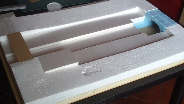

Cette esquisse sera plus proche du résultat final que les premières visibles à la page de présentation (faute de place). Mais assez d'esquisse sur papier, un peu de concret. Le tracé sera finalisé en découpant et en ponçant
La découpe du volume
des plaque de mousse isolante!

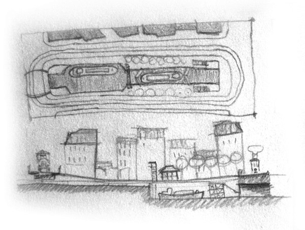

Premières esquisses du micro-réseau "canal St-Martin"
BURLINGTON a écrit:Il est ou le tramway :?:
Le tramways va faire le tour de l'écluse. Comme dans cette ancienne esquisse. Depuis, j'ai du supprimer le bassin entre le pont et l'écluse. Faute de place.

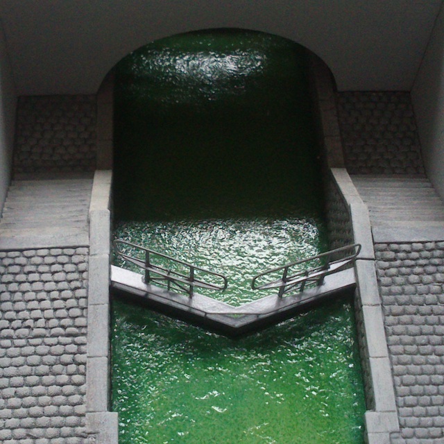

Premier travail sur ce micro-réseau, je commence par le centre: le canal. D'abord le fond peint de l'eau puis les quais, les portes de l'écluses et l'entrée du tunnel. L'eau n'est pas au stade définitif, je rajouterai probablement une couche de résine ou d'acrylique en incluant à ce moment une péniche. Les surfaces des quais et des mur ont reçu une première couche de peinture pour les protéger des manipulations. La peinture finale et la patine viendront plus tard.

Si je peux me permettrei:
- Un canal, c'est de l'eau stagnante. Au mieux, elle est perturbée par un bateau ou irisée par le vent. Il vaut donc mieux avoir une surfa très lisse.
- Le fond de canal est foncé, et l'impression de couleur d'un canal est toujours foncée.
- Il manque la machinerie ou l'accès à la machinerie si celle-ci est enterrée.
Re: InTheBox iii, micro-réseau de tramway Ho
Messagepar Axel Vega
01 Déc 2015, 16:46
XTof_vl a écrit:Si je peux me permettrei:
Merci pour tes commentaires.
-Je me suis inspirée de cette photo d'André Kertész, j'ai recherché un effet d'ondulation similaire. Les effets d'ondulation sont aussi amplifiée par la lumière rasante en contre-jour.
- Je dois encore installer des arbres le long du canal, ils apporteront une ombre et une couleur. Comme l'eau n'est pas encore à son niveau final, je pourrait corriger en colorant la résine ou l'acrylique.
- Il n'y a pas encore les accessoires (machinerie, taquet d'amarrage...), je les mettrai à la fin du chantier pour éviter de les endommager. Je manque de doc sur les systèmes d'ouverture des portes des écluses dans les année 1930...Les rambardes au dessus des portes de l'écluses ne sont pas collées, elles sont juste posées à blanc pour la photo.

01 Déc 2015, 16:52
Pour être assez souvent allé me promener à l'écluse du temple, je confirme que lorsque le bief se remplit, c'est plutôt turbulent.
https://fr.wikipedia.org/wiki/Canal_Saint-Martin#/media/File:Ecluse_du_Quai_de_Valmy.jpg
