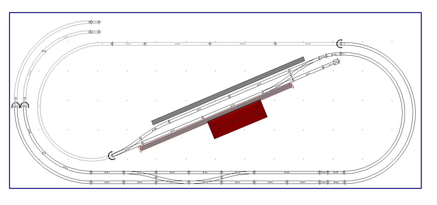

Bonjour a tous
Je commence mon premier réseau et j'ai un peu de mal a finaliser mon plan. Je n'arrive pas ale fermer... si vous pouvez m'aider. J'ai fais mon plan avec anyrail démo donc limite a 50 rails. D'où les lignes droite manquante....
Merci a tous

Échelle :?: Marque des voies utilisées :?:

Je pars sur du N en fleischmann

Il n'est jamais facile de raccorder des voies en coupon sur un réseau compliqué. Le mieux c'est d'utiliser sur certaines zones des coupons flexibles de grande longueur. Tu peux ainsi les ajuster tant en alignement qu'en longueur.

OK merci pour ta réponse. Je vais partir sur une voie extensible. Sur la partie basse pour joindre le tout.
Si vous avez des critiques pour mon réseau n'hésitez p
pas.

Je n'ai pas tout compris des circulations ;) Tu devrais compléter manuellement les voies pour qu'on puissent mieux comprendre et nous permettre de te donner un avis.
D'autre part, pour gagner des élément sur Anyrail, tu peux remplacer plusieurs coupons droits par un coupon de grande longueur extensible.

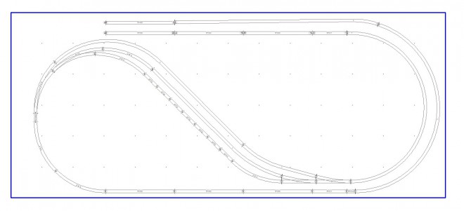

BURLINGTON a écrit:Pourquoi en MP :?: Ça aurait été sympa de voir tes propositions.
:oops: Ben, pour que notre ami puisse prendre les idées, les soupeser et il réalisait son plan de lui-même.
Mais aussi, pour ne pas être trop envahissant sur le forum. ;)
Sinon, voici le plan n°1 :
le voie du bas monte lentement vers la droite pour culminer à 50mm et ensuite vers la gauche et se maintient à la NEM102 de 37mm pour ensuite descendre de gauche vers la droite en arrière plan.

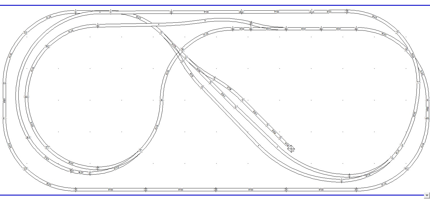

et une proposition avec 2 niveaux :
