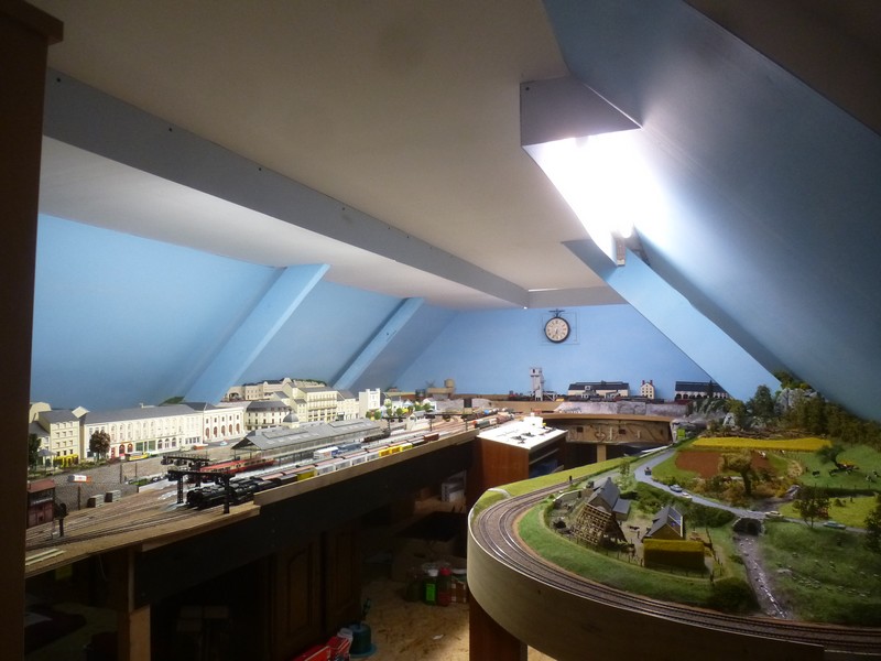

bonjour à tous .
essai d'envoi d'image
Une vue d'ensemble du réseau

Ça à l'air chouette tout ça :cool: :cool: , peux tu nous en dire plus sur ce réseau ? :?:
Combien de temps pour le construire, dimensions, tracé (avec plan), époque, matériel roulant, etc. bref l'essentiel :idea:

Je plussoie :)
Et je vois une bien belle courbe au premier plan, ce qui n'est pas pour me déplaire.

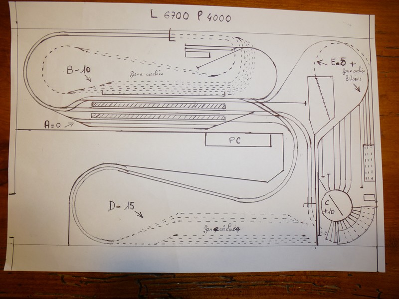

13 Nov 2014, 15:03
Ferro.

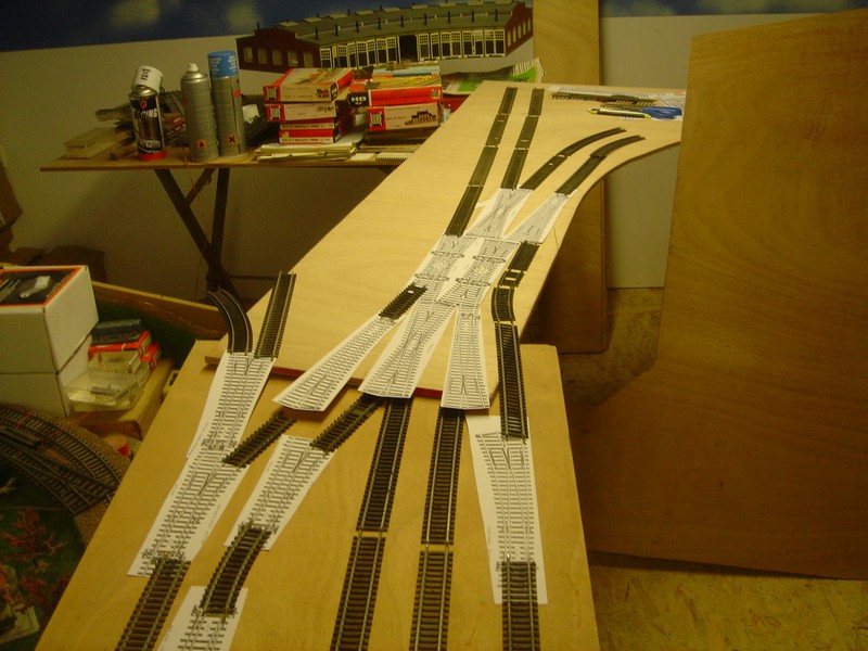

réseau commencer en 2005 par l'aménagement d'un grenier d'une dépendance (plancher ,electricité,isolation et pose plaques de plâtre.fin 2006 étude et plan du réseau.
Alimentation Analogique ,rails Peco code 100, moteurs aiguillages ,Peco et Tortoise .
Gare de passage permettant de relier 2 directions vers un même point.
4 gares cachées pour faire circuler 15 à 17 trains Vapeurs- Diesels - Electriques des années 50/70.
beaucoup de Jouef acquis entre 70 et 78 puis du fleischman- Roco - Liliput -Rivarosi -Mistral - electrotren .

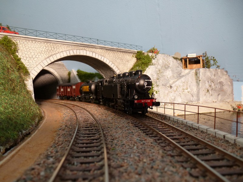

13 Nov 2014, 15:41
Merci pour ce gros plan.
Et bien, c'est vraiment beau, vu de près aussi. :cool: J'apprécie beaucoup la finition de la voie et de la plateforme: rien ne manque. :yin Remarquable aussi l'insertion en tranchée avec les ouvrages d'art , insertion qui offre une transition progressive vers l'entrée en tunnel ... comme en vrai.
Puisse ce bel exemple servir à tous ceux qui demandent conseil et qui, malgré tout, s'enferrent sur des rayons 325 / 385 mm : cela à quand même un autre aspect comme cela me semble t-il !
