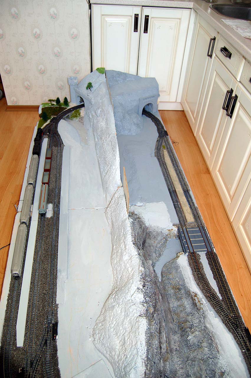

Peu à peu mon intérêt personnel au modélisme ferrofiaire se remet lentement :siffle: , et j'ai décidé de commencer la construction du petit réseau. Dans notre appartement il n'y a pas beaucoup de place libre. J'ai trouvé un idée de réseau sur le site allemand de Roger Samolik (http://roger.samolik.de/65.html). Cette idée m'a frappé comme très réussie: le simple ovale avec des courbes serrées, mais les les deux parties d'ovale divisées avec les montagnes et les courbes serrées sont caché dans les tunnels.
En même temps j'ai trouvé un film de série "Au commande de...", cette fois "Au commande de TGV Paris-Lausanne", et littéralement tombé en amour avec les Alpes en Franche-Comté. J'ai modifié le plan de réseau avec l'ajout d'un autre gare. Ça présente les Longevilles-Rochejean (France) et Vallorbe (Suisse), aussi que le tunnel de Mont d'Or.

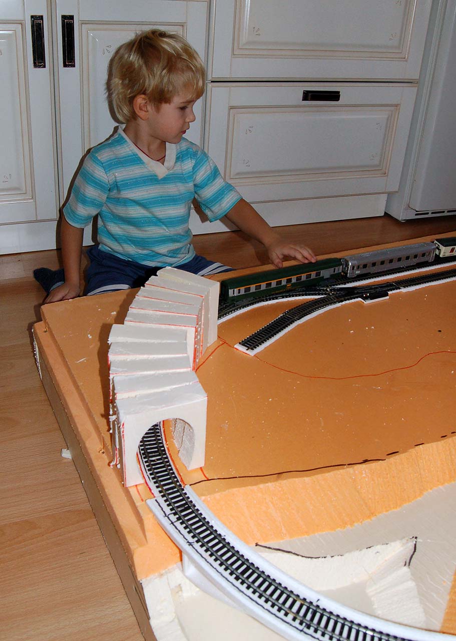

J'ai choisi de polystyrène extrudé comme le materiel pour le cadre et la base du réseau. En conséquence il peut être déplacé sans trop d'effort. Le polystyrène extrudé est très facile en travail: c'est très important pour mon fils, il peut construire quelqes choses par lui-même.

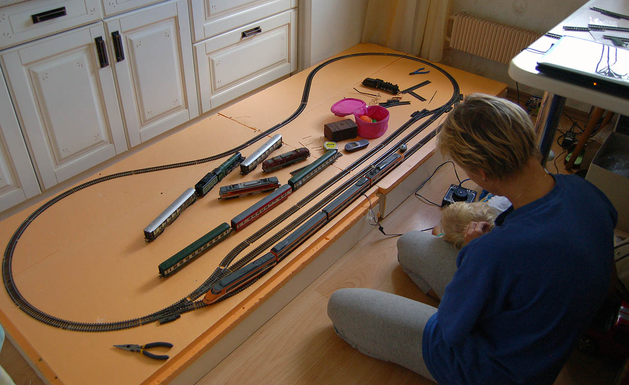

Le projet des voies initiale (comme de chez Roger Samolik):

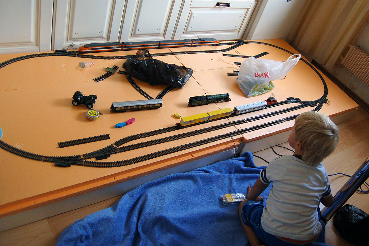

Et le plan finale:

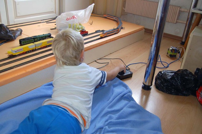

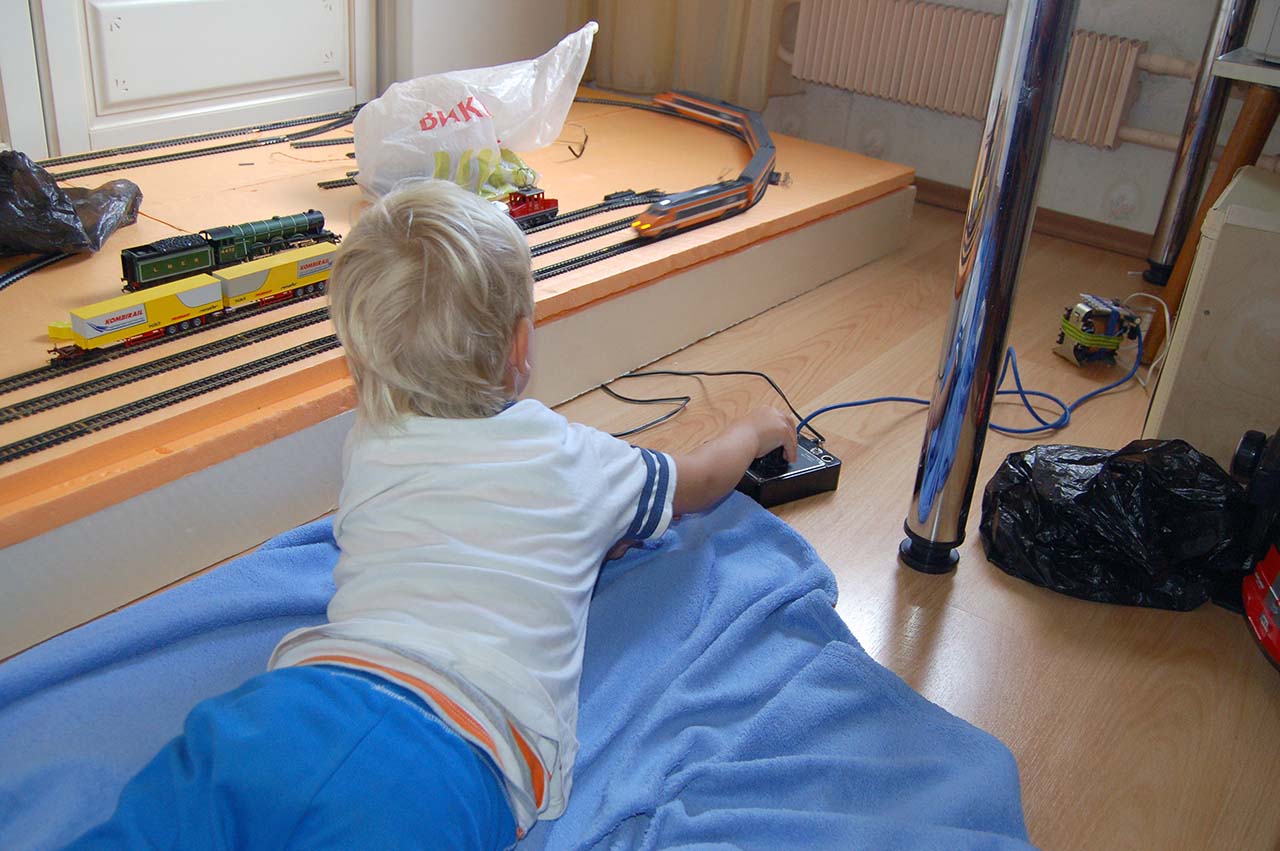

Essai des voies en pleine vitesse (rame Jouef remotorisé) :D :

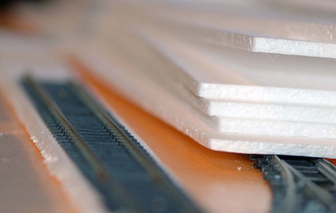

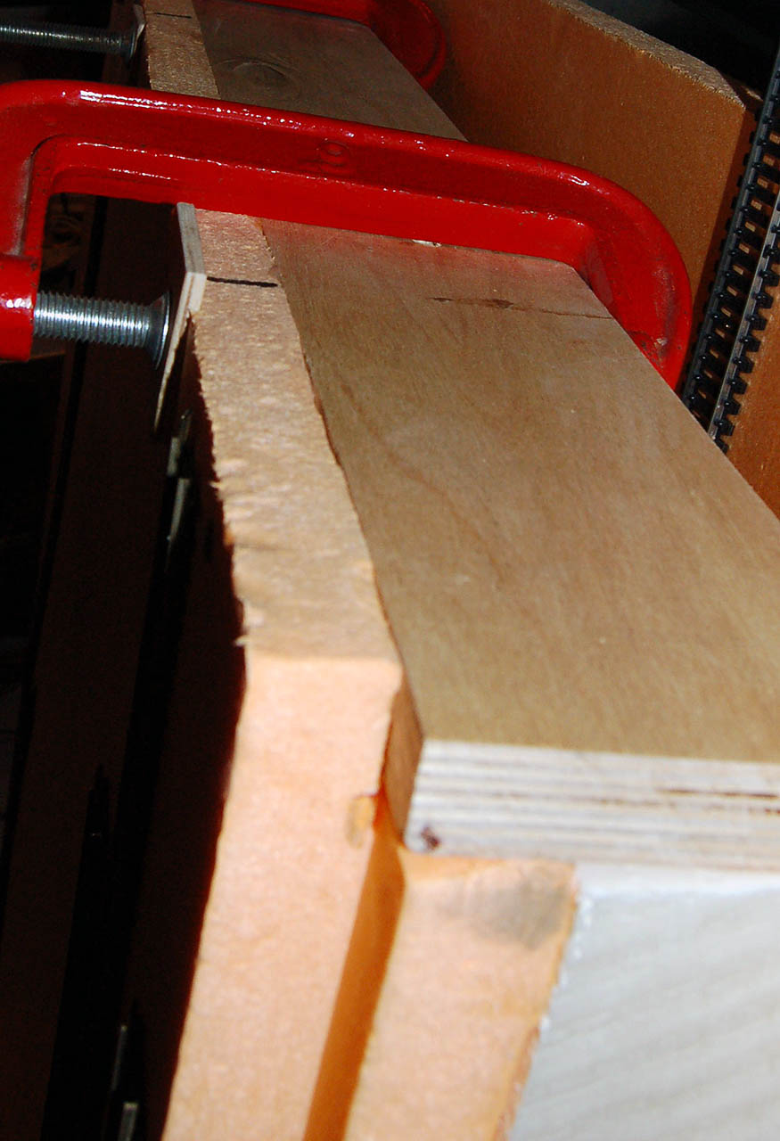

La base est fait de PE 50 mm d'épaissuer, le carde de PE 30 mm, les flancs de CP de bouleau 20 mm bien secs:

Comme le matériel de voie j'ai choisi les rails et aiguillages de chez Jouef, "New Rail" en maillechort. Les rayons de courbes 385 mm aussi que les aiguillages courtes avec le même rayon de courbe. Ça me permet d'inscrire le plan choisi dans la surface disponible (240x90 cm). Au conceil de Bruno Moret j'ai remplacé les rails en acier dans quelqes coupons et aiguillages avec les pieces de flex Peco code 100. Les éssais montrent que la composition de l'alliage appliqué par Jouef, pas pire que celle utilise Peco.

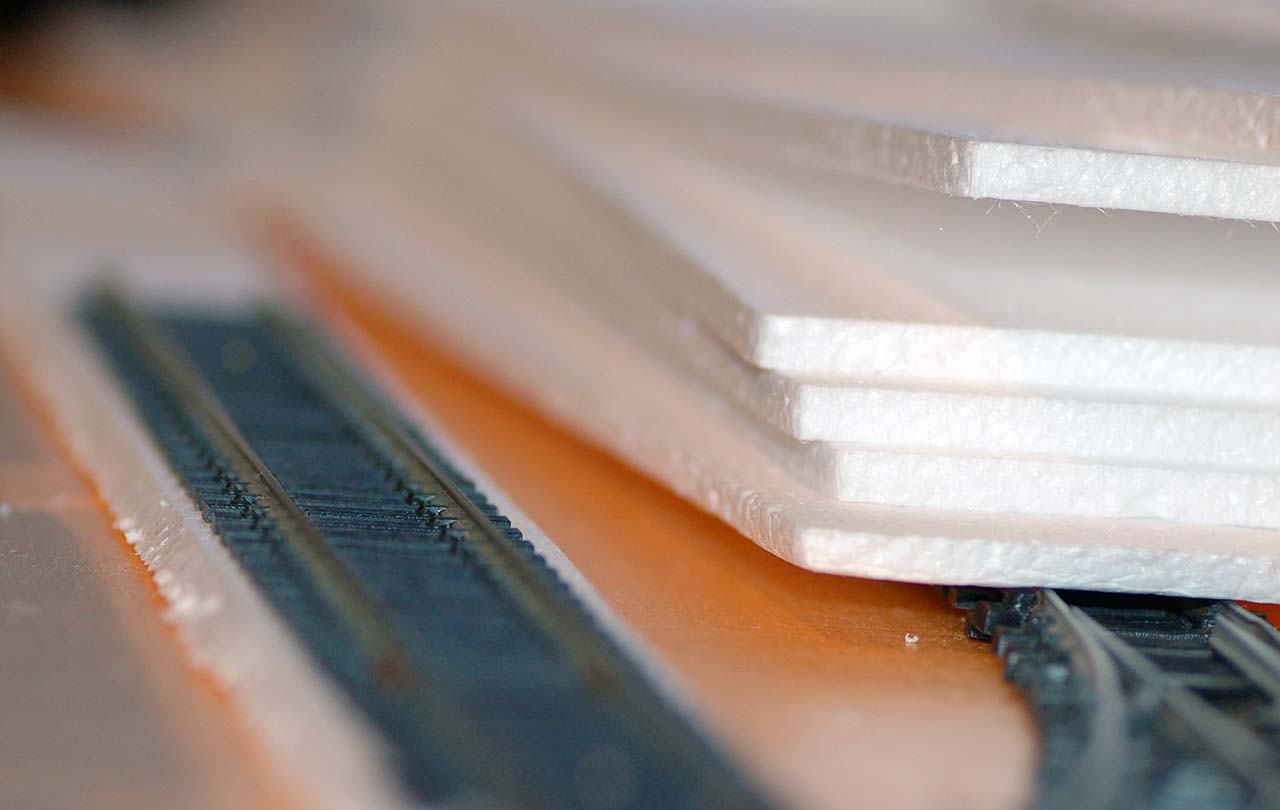

Au dessous de voie j'ai mis la mousse de polystyrène (pas extrudé) de 5 mm d'épaisseur, collé avec la colle russe Titan:

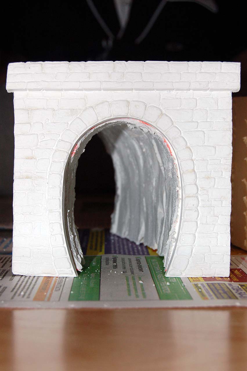

Construction de tunnel aussi de chez Bruno Moret, de leur réseau "Jouef 1970", deux portails moulés en plâtre dans la moule en silicone. Ce ne sont pas les portails de Mont d'Or.

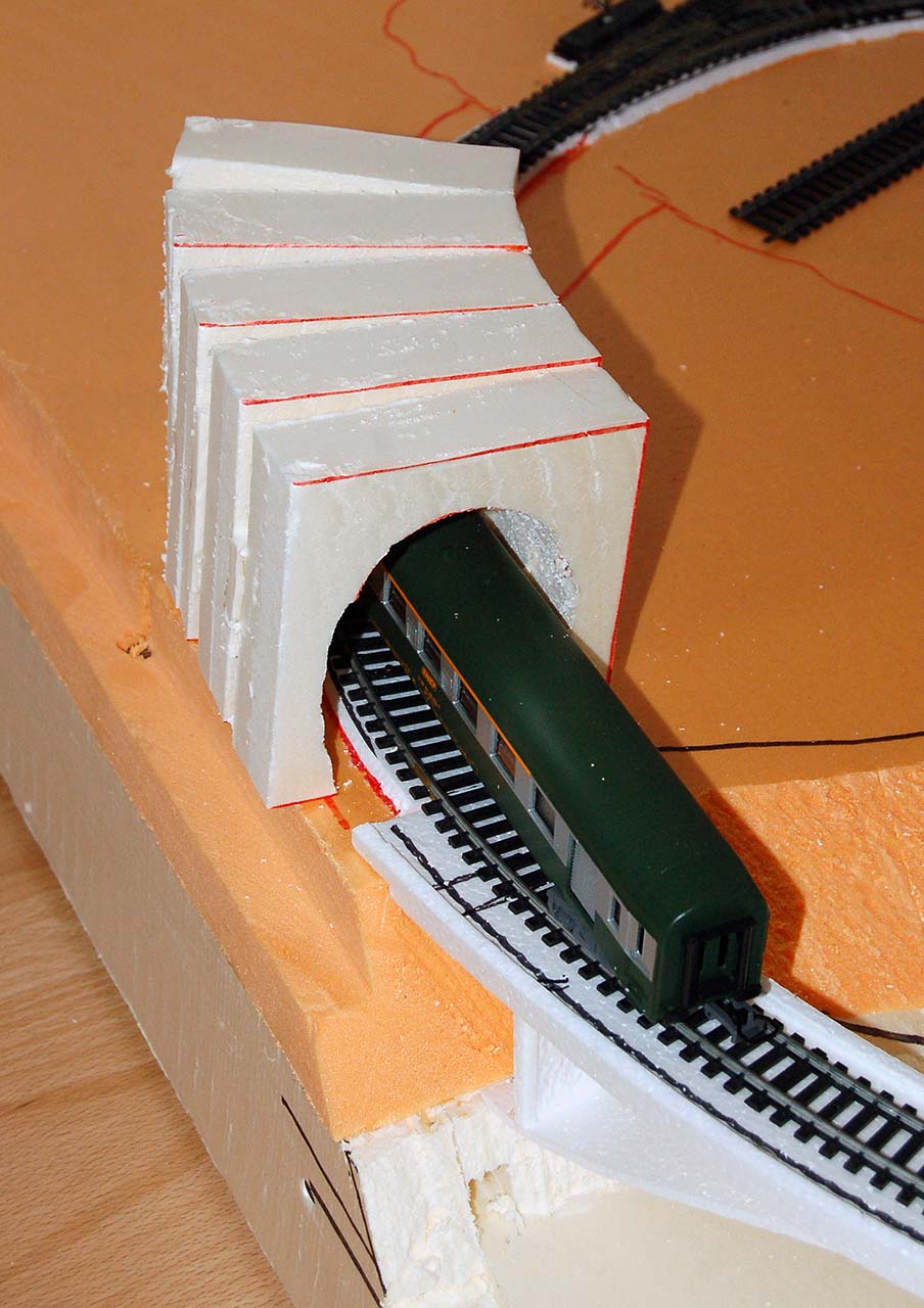

Essai du Garabi... oooops, du gabarit :siffle: (notre viaduc n'a pas été construit pour ce moment :D ):

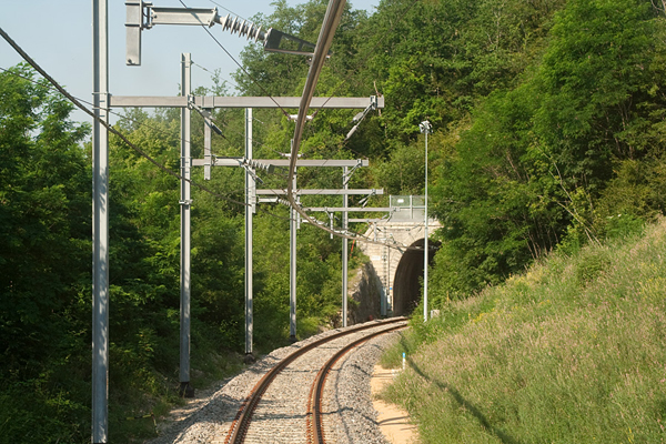

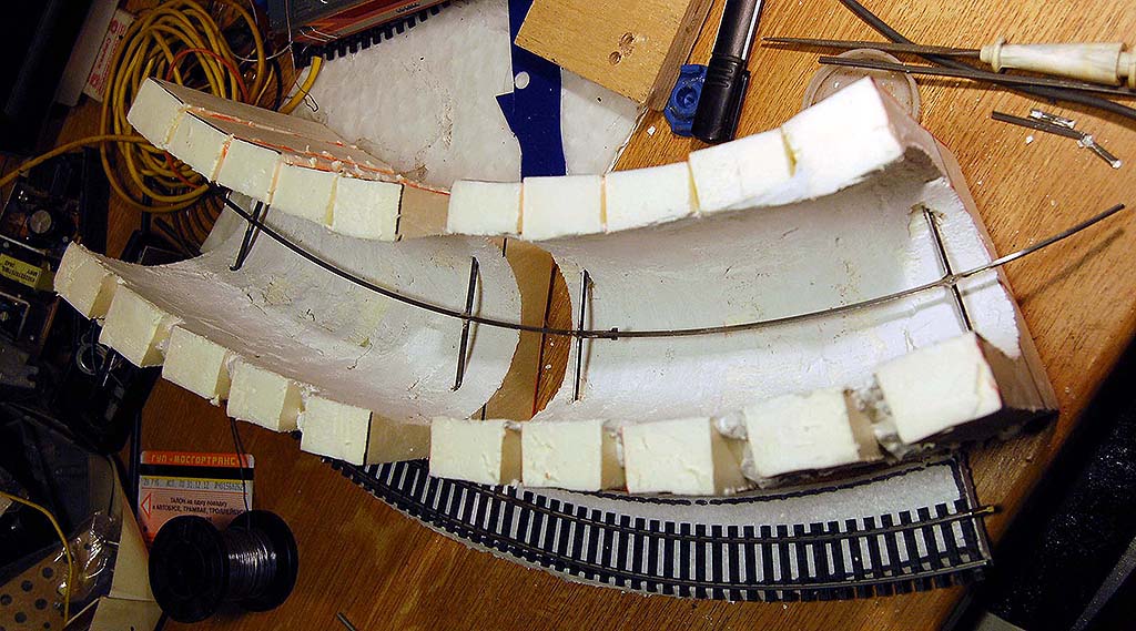

Et la caténaire pour ce tunnel:

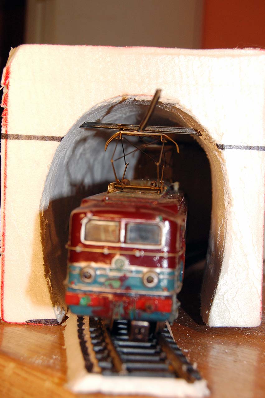

Cette CC7001 de chez Piko est ma première tentative pour repeindre le matériel roulant à l'aide de vernis à ongles de maman :diable: ... C'était en 1968, j'ai eu 4 ans. La locomotive roule bien jusqu'au nos jours.

Dis Sacha c'est de la caténaire en rail que vous avez en Russie :?: Ici, c'est du fil :!: :mdr2: :mdr2:

Dis Sacha, ne crains-tu pas que le gabarit de l'intérieur du tunnel soit trop étroit et que le matériel frotte ou coince sur les parois du tunnel ? :gne:
Faudra pas que t'étonnes si tu retrouves des traces blanches sur les parois de tes locos ou wagons... :lol:
Je te recommande d'élargir l'intérieur du tunnel, au cas où que tu puisses passer ta main pour récupérer un wagon déraillé par exemple...

sncb_nmbs a écrit:Dis Sacha c'est de la caténaire en rail que vous avez en Russie :?: Ici, c'est du fil :!: :mdr2: :mdr2:
Oh non :oops: ... Mais en France :roll: ...
Au fait, je vais faire la catenaire du fil d'acier ciuvré de 0,4 mm. Mais dans les tunnels - au rails. Il me semble un peu plus fiable. Actuellement, en absence de pleine caténaire, ça protège les pantos en enrance de tunnel (mon petit aimes bien de conduire le V150 en pleine vitesse avec le panto levé :mur: ). Au futur je tronçonne les parties visibles.

AlexK a écrit:(...) Au futur je tronçonne les parties visibles.
Tu pourras tordre légèrement le bout vers le haut, afin que la raquette de panto glisse bien sans accrocher. :idea:

Ferro21000 a écrit:Dis Sacha, ne crains-tu pas que le gabarit de l'intérieur du tunnel soit trop étroit et que le matériel frotte ou coince sur les parois du tunnel ? :gne:
Non, pas de traces... Même sur les parois de X2800 Roco (c'est le véhicule le plus longue sur notre réseau). Et j'ai prévu quelques choses pour nettoyer la voie et récupérer le matériel roulant déraillé ;) . Le tunnel n'est pas tout continu.
Bien que, si je devais construire à nouveau le tunnel, je ferais un peu plus large :oops: .

Super le réseau ! Juste une question : J'ai vu sur une image le TGV Orange et ma question est :
Est ce que malgré les courbes serré et surtout la largeur du tunnel le TGV passe t il sans problème ?
