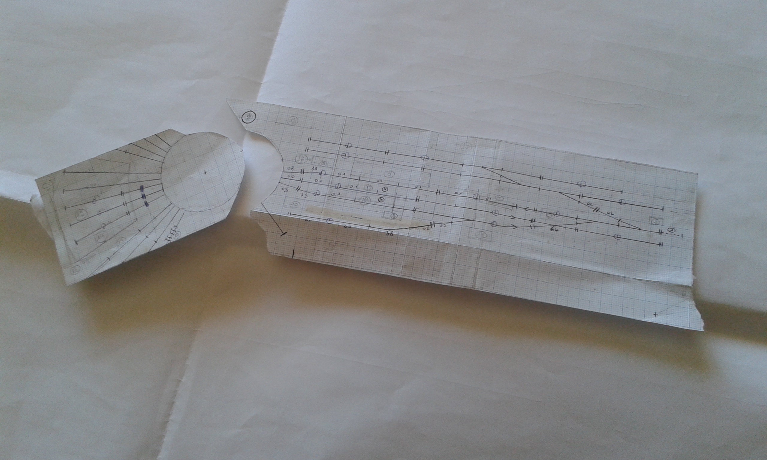

A mon tour de partager...et de vous faire partager mon projet.
J'ai collectionné des cartons pendant un moment. Il est temps de
trouver quelques mètres carrés et de faire naître un peu de vie
ferroviaire au 1/87 ième.
Le choix de l'époque: autour de 1958
La région: Ouest (une histoire de famille)
Le sujet: un dépôt pour commencer avant de disposer de plus de
place pour un réseau plus conséquent.
Je vais essayer de vous faire suivre l'aventure.
Ce qui vous permettra de faire vos remarques et suggestions.
J'aurai certainement quelques questions au fur et à mesure de
l'avancement.
PS: Pour les illustrations, je commence par mes 2 ouvrages de référence.

Marc, merci de partager sur le forum cette petite merveille.
Pierre, merci pour l'encouragement

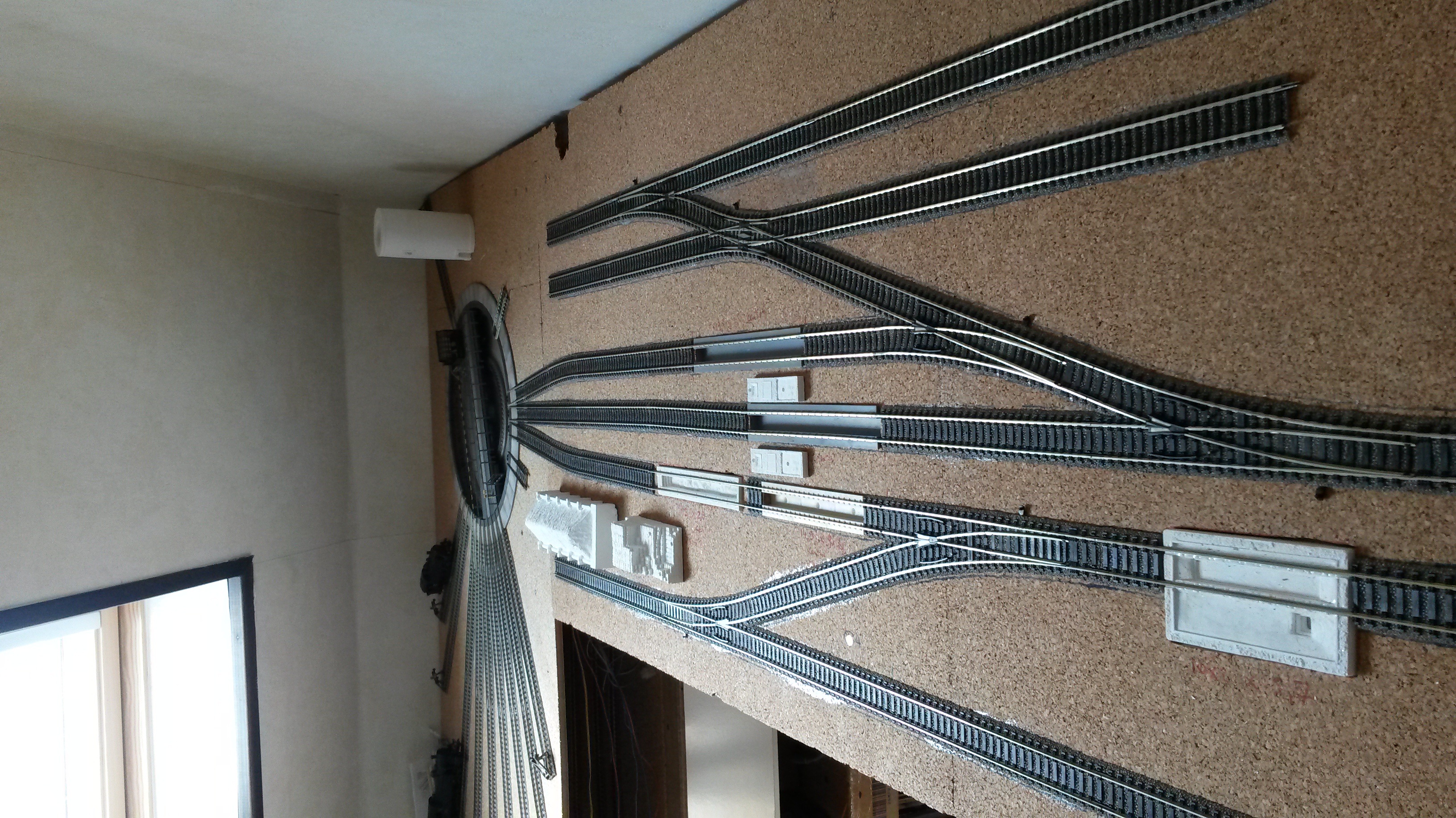

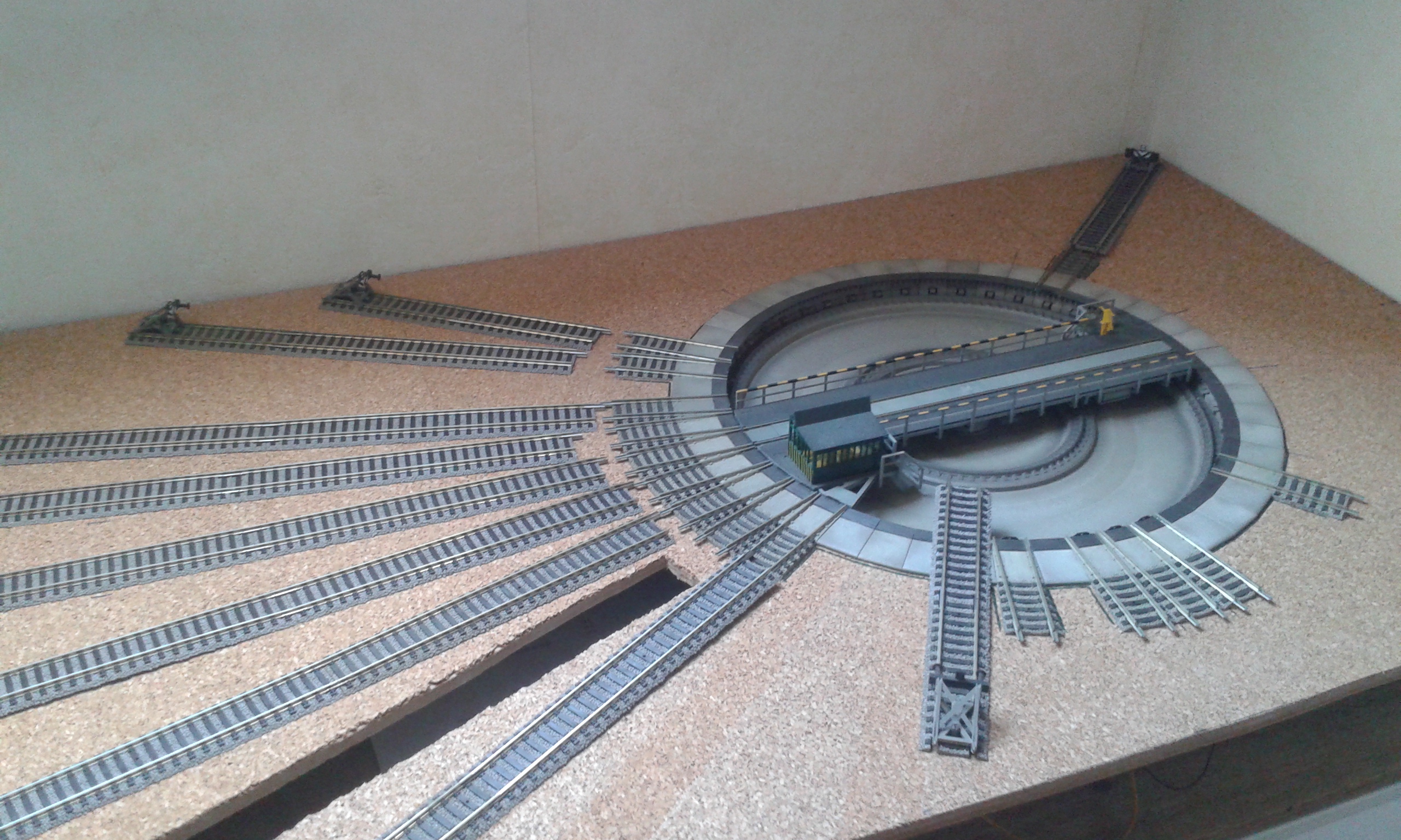

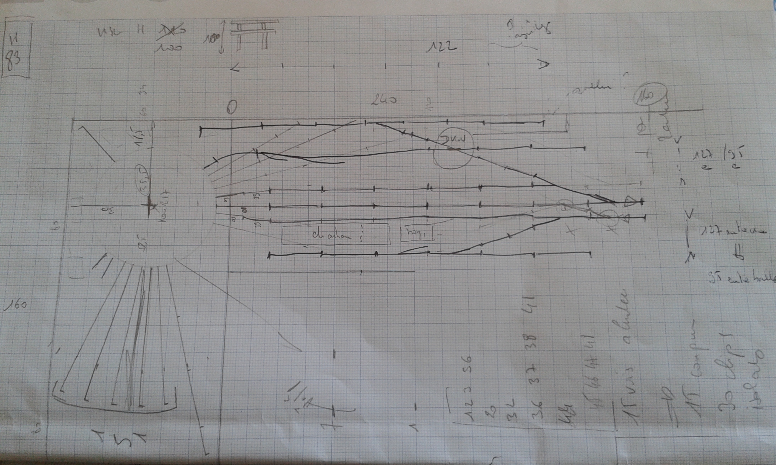

Un premier plan avec une implantation rectiligne et puis ça ne passe plus dans l'espace disponible.
Alors on fait pivoter le pont pour gagner la longueur de la rotonde.
On retravaille son sujet avec l'implantation en L et on rajoute un voie de sortie rapide (il me faudra du rail flexible
car il n'y a aucune chance que ce soit en phase avec la géométrie de base)

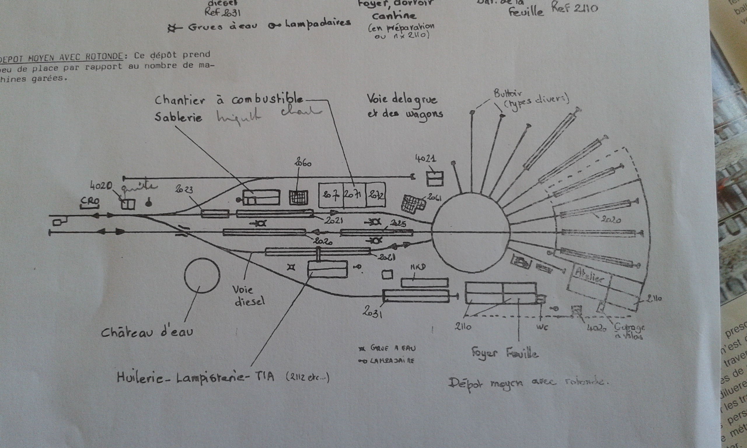

Et là, après les suées neuronales, on s'aperçoit qu'on a rien inventé.
Son petit frère est un exemple donné par Railway.
D'un autre côté, c'est plutôt rassurant. On n'a pas pondu une aberration.
Voyons voir à quoi pourrait ressembler le premier module
J'aurai aimé plus de voies mais il faut faire avec la place disponible ....

Oui, un grand classique.
L'occasion aussi de préciser quelques points relatifs au dépôt.

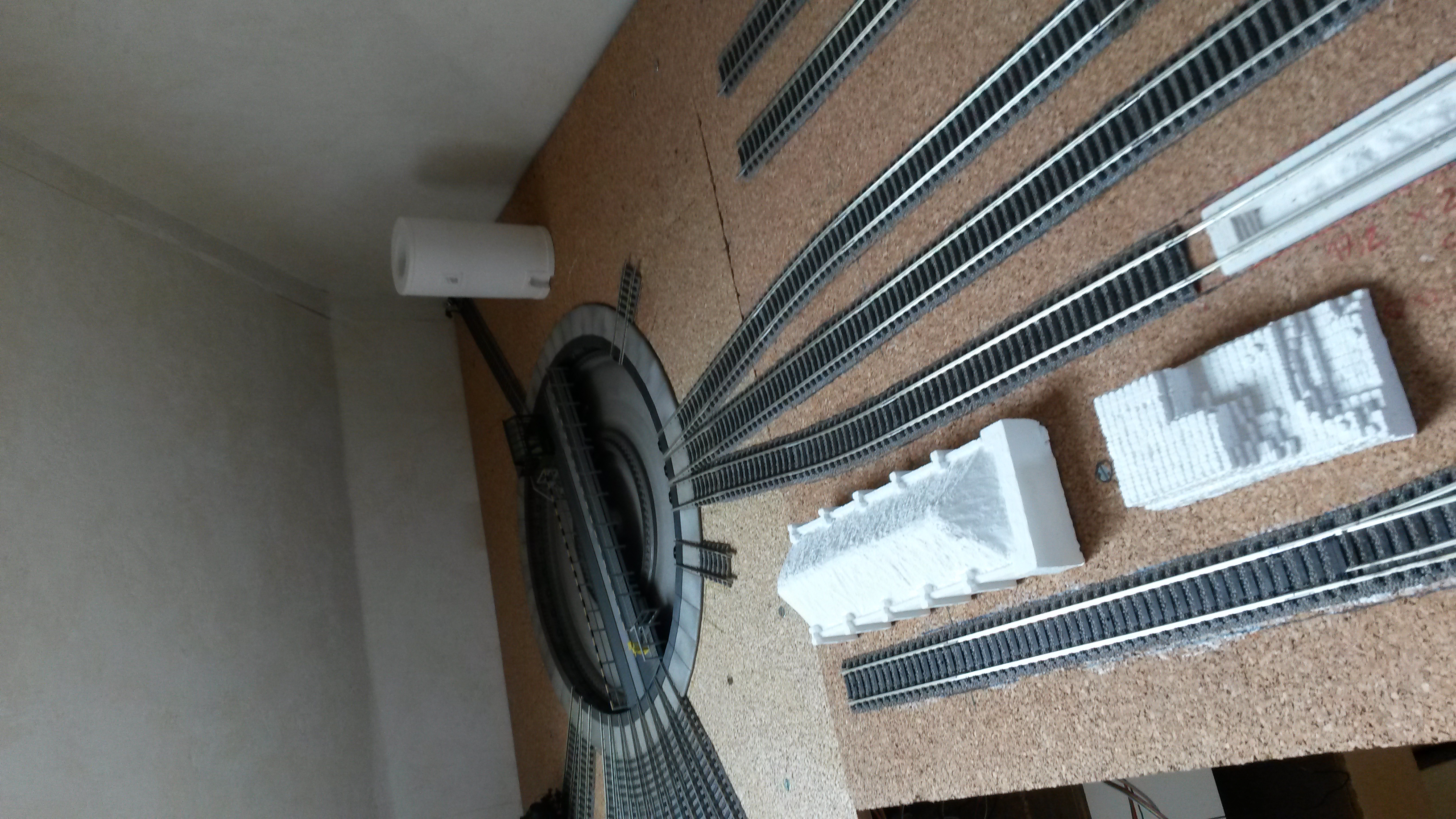

Rails: Fleischmann Profigleis avec commande manuelle des aiguillages
Commande: je vais m'initier au digital avec une commande basique Trix (Mobile station 2 trouvée à un prix intéressant) pour faire mon apprentissage.
Ce soir je câble les voies d'accès au pont tournant, après l'avoir équipé sur toutes les voies d'éclisses isolantes.

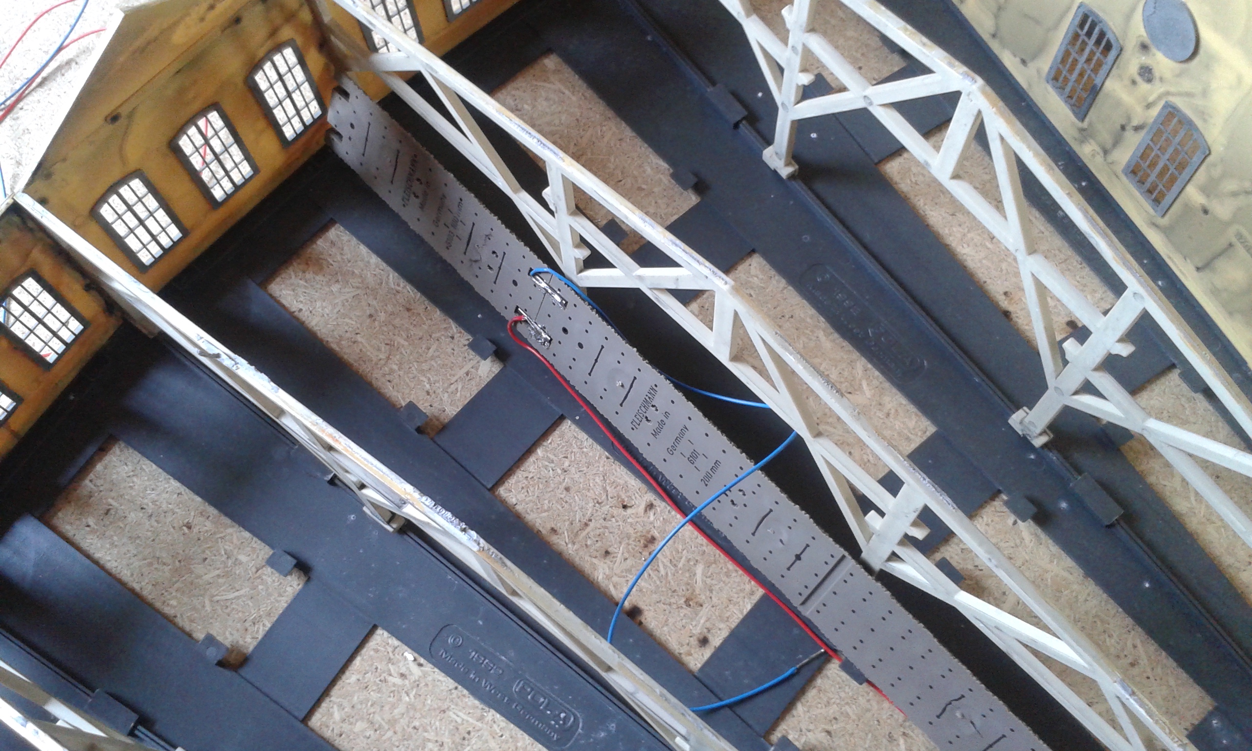

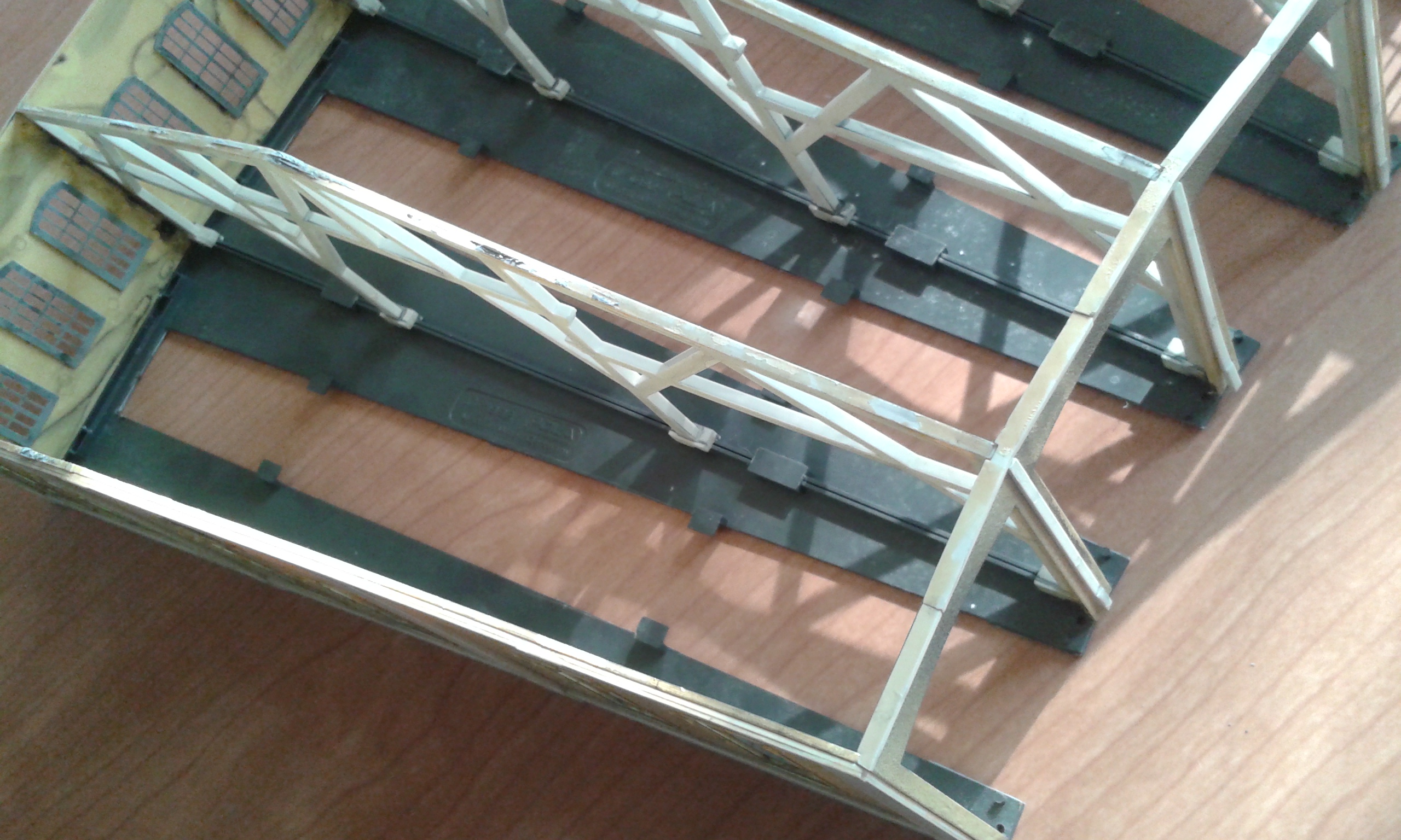

Le fer à souder a refroidi. Pas la loi de Murphy.
Les points de soudure tombent juste au niveau des renforts transversaux du sol de la rotonde.
On change de stratégie. Je vais supprimer tous ces renforts et venir poser la rotonde par dessus
les voies et la positionner par quelques plots.
Comme cela, elle sera amovible et au bout du compte, c'est mieux ainsi pour les différentes interventions...
Gilles45
Messages: 351
Enregistré le: 11 Jan 2014, 13:26
Re: Dépôt vapeur inspiration ouest sans prétention
Messagepar Gilles45
14 Mar 2014, 16:57
Voilà tous les renforts coupés.
La structure sans toit reste plus stable que je n'avais osé espérer.
Du coup, le toit aussi sera amovible.
Gilles45

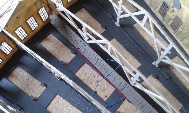

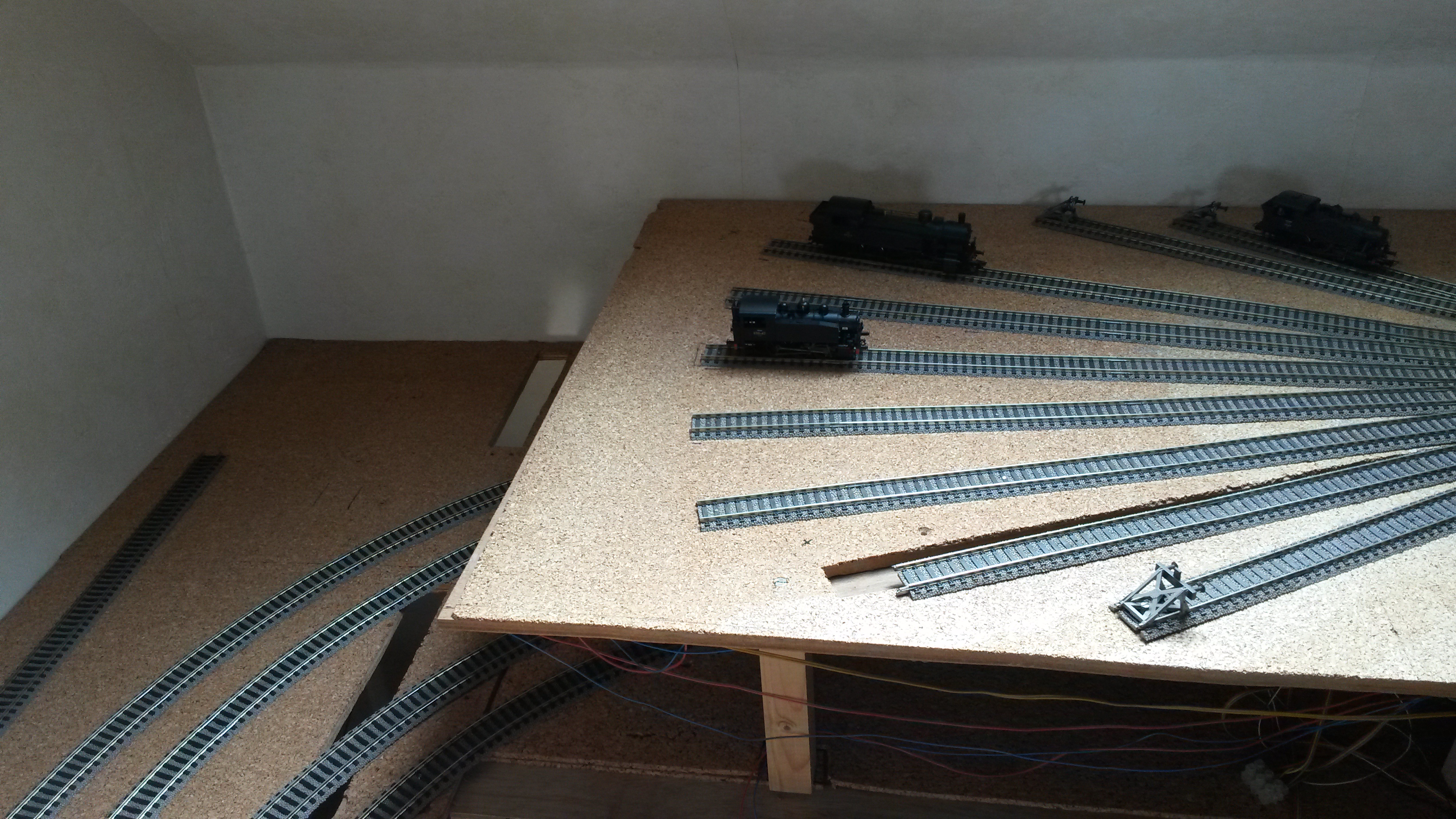

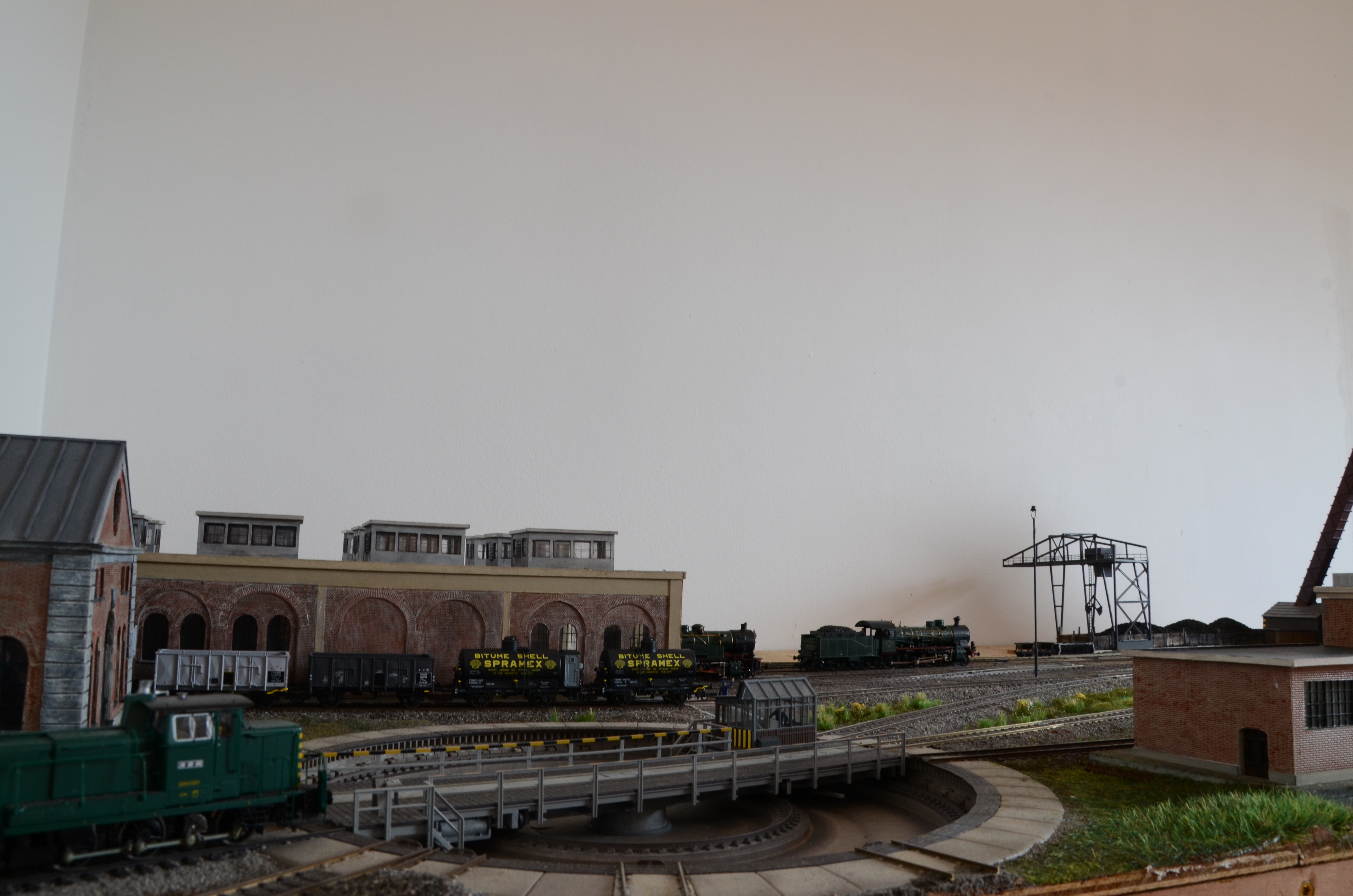

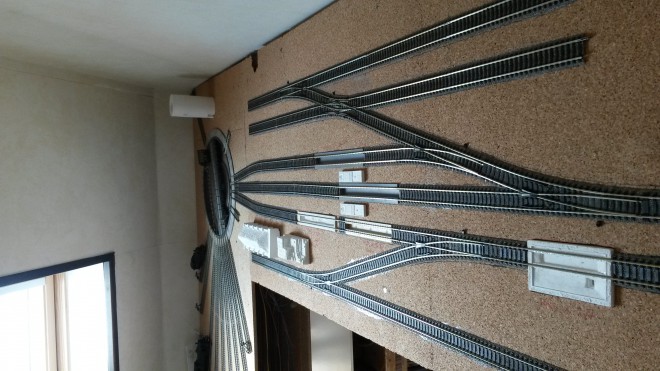

Les 3 modules existants du dépôt ont été équipés d'un niveau inférieur en vue d'une extension ultérieure.
Cela aurait été difficile à posteriori.
Le câblage est bien avancé (à finaliser après vérification du fonctionnement) et je fais les premiers essais d'implantation des structures (certaines en pierre synthétique, d'autres en plastique et ou en carton).
Quelques photos pour illustrer le propos.
