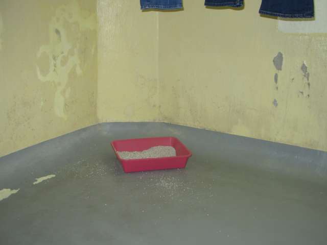

Bonjour, je voudrais placer mon réseau dans ma cave. :D
Celle-ci est légèrement humide. :lol:
Est-ce donc possible ? En ajoutant une vmc, est-ce assez ? Ou vaut-il mieux oublier cette idée ?
Merci.
Xavier.

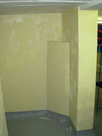

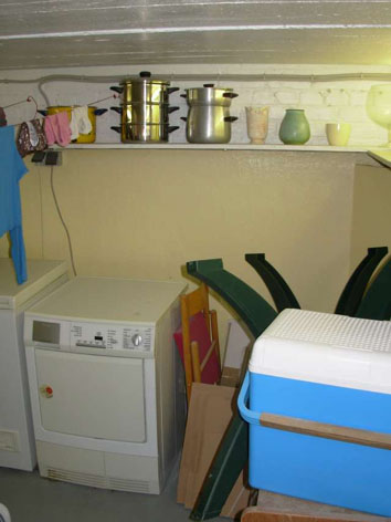

JacquesJ a écrit:tout dépend du degrés d'humidité !!
C'est une cave assez propre, un mur est fort humide, mais il y a une citerne de l'autre côté, cette citerne est vide et je vais percer ce mur pour ajouter une porte.
Voici des photos, c'est plus parlant. ;)
Xavier.
