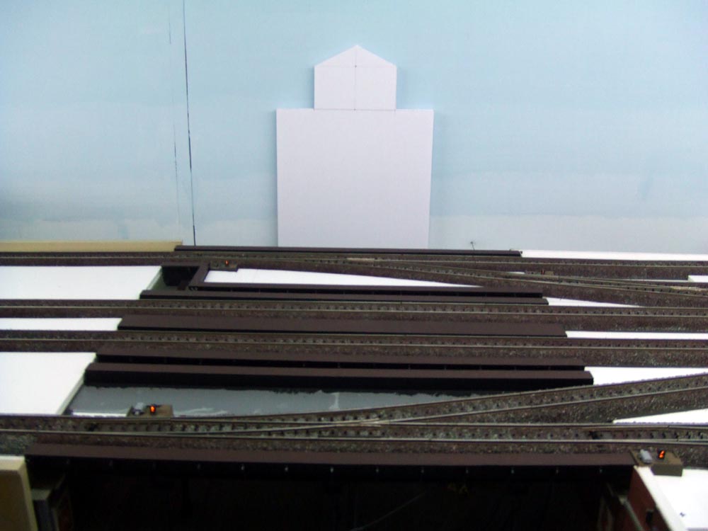

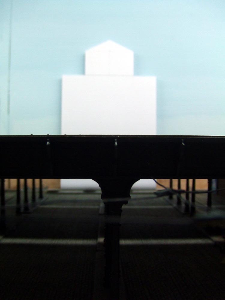

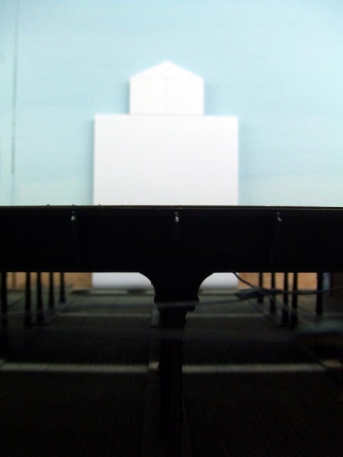

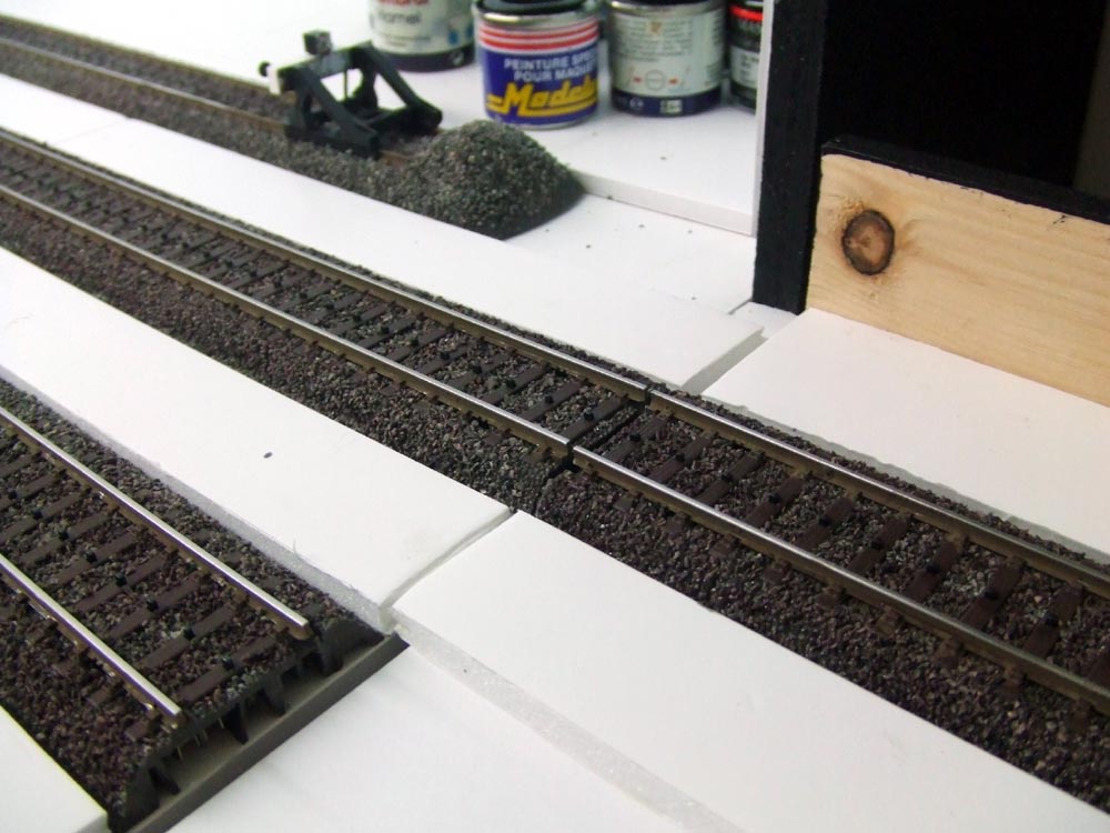

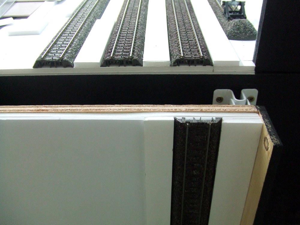

Un peu de nouveau. La première voie de la coulisse, celle qui se raccorde à la voie 4, côté ville, est posée, collée, peinte et ballastée. Cette coulisse sera en effet décorée à minima - voies, sol entre voies, murets, buttoirs en fin de voie - pour qu'elle s'intègre au maximum dans la continuité des modules. La voici sur coulisse repliée:
Et sur coulisse levée: Comme on peut le voir, il n'y a aucun système d'éclissage. La rigidité des coupons de voie C Märklin garantit la stabilité de l'alignement.

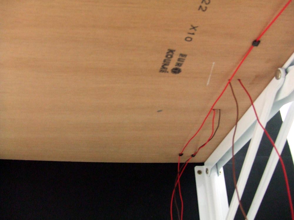

Cette voie reçoit l'alimentation en courant via le feeder situé sous le module auquel est attachée la coulisse:
Côté coulisse, deux fils, rouge et marron pour amener le courant, un fil rouge supplémentaire pour le retour d'information de présence vers la centrale, cette voie faisant partie du parcours navette numéro 1 du réseau.
Les voies parallèles se raccorderont les unes aux autres via des ponts de fils. On voit le premier d'entre eux qui pend.
Parallèlement à cela, découpage dans plusieurs couches de carton plume 2 mm du profilé de base du futur immeuble du café Continental et placement de celui-ci à l'emplacement qu'il occupera sur le réseau, derrière les ponts.
Il y aura une terrasse de café sur le trottoir devant l'immeuble ainsi que 4 arbres

Effectivement on voit bien que cette voie permet de réaliser des plateaux indépendants et de les accoupler de façon simple (du moins pour les voies) belle illustration.
Une question d'un amateur de base, qu'est ce qui est prévu comme protection en cas de dérive ou de fausse manoeuvre quand la coulisse est repliée ?

Le Basque a écrit: ...qu'est ce qui est prévu comme protection en cas de dérive ou de fausse manoeuvre quand la coulisse est repliée ?...
Mais, ça peut pas arriver, c'est du MARKLIN avec picots... :prrrt: :prrrt: :prrrt:
Michel.
Papou89
Messages: 3808
21 Aoû 2010, 22:01
J'y ai pensé. Je mettrai une petite cale longitudinale amovible en bout de module.
