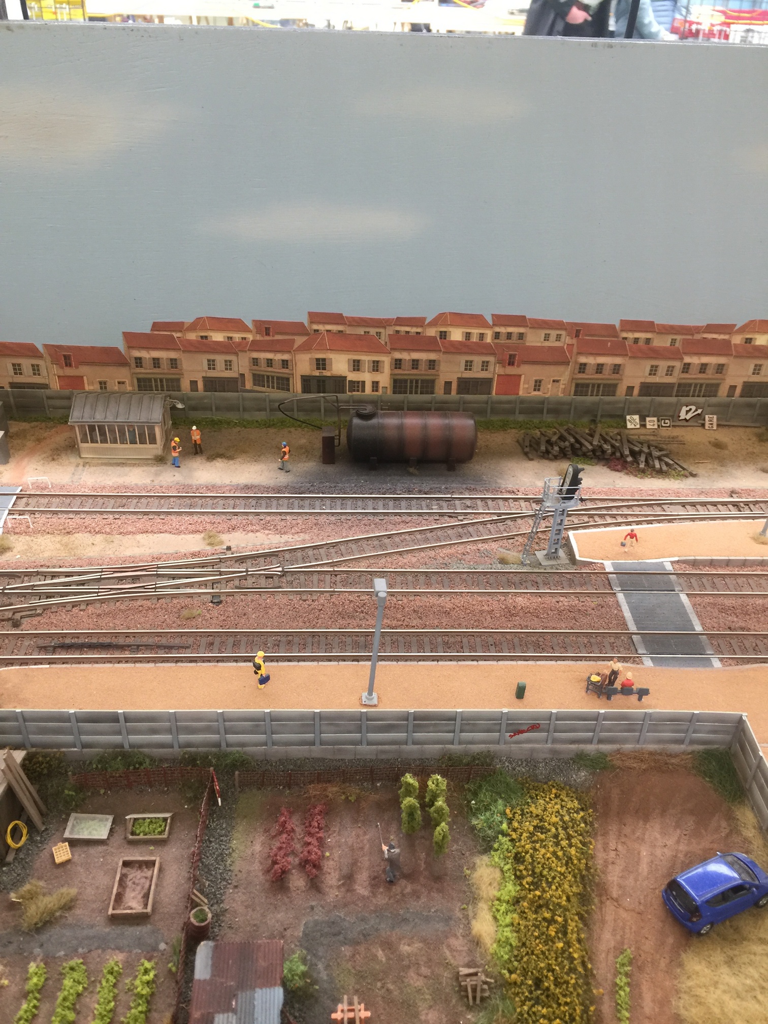

On m'a proposé de mettre du scotch de peintre autour des voies et de bomber la peinture rouille avec un produit qu'on peut trouver chez une chaîne "Cultura" (que je ne connais pas), puis de nettoyer la partie conductrice des rails. Je ne sens pas trop cette solution.... D'un autre côté se taper des décamètres de rails au petit pinceau... Et puis je voudrais aussi une patine au milieu des traverses. En gros : s'approcher (s'approcher seulement, car sur la base de mes rails, il ne faut pas rêver) de quelque chose comme ceci, que j'ai photographié hier, à Séné :

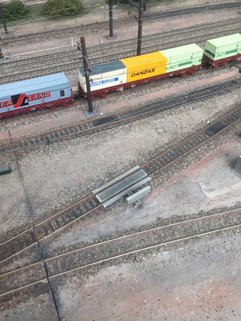

Effectivement, la peinture des rails c'est long; pour la partie dépôt, avant l'application du sol, j'ai bombé les rails en noir mat puis essuyé le dessus du champignon. Mais c'est le dépôt. Et comme c'est un dépôt Nord, c'est du mâchefer (Calais)
Pour la voie, bien que j'ai choisi le ballast traditionnel (ARA Production), j'ai employé de la terre à décor (de la poudre à teinter le ciment) au pinceau à poil dur à sec.

Ce qui m'a frappé lors de l'expo de Séné, c'est que les ails paraissent beaucoup plus fins avec ce type d'environnement et de patine. Je cherche à me rapprocher de cela : pas facile !

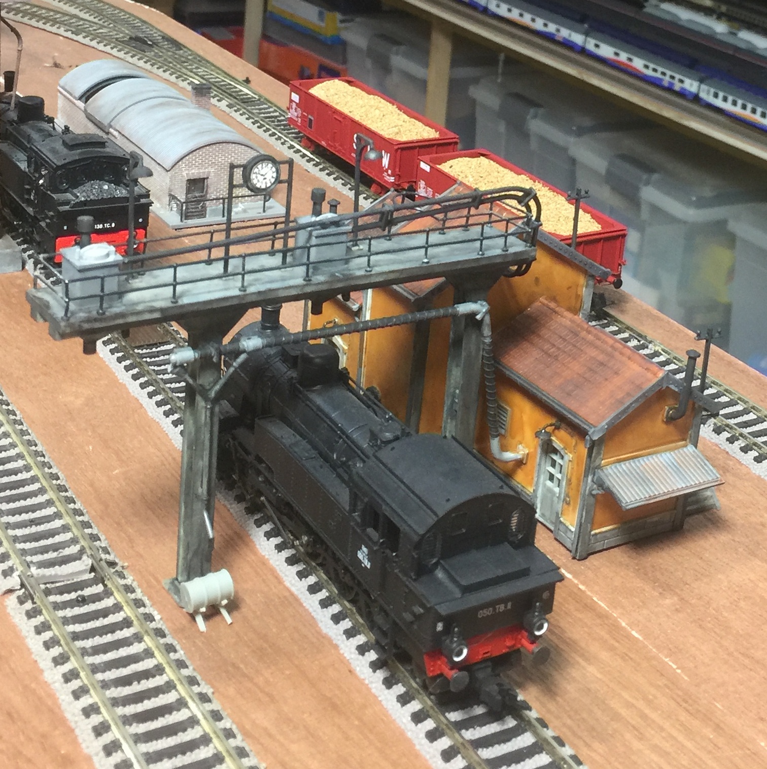

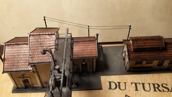

Sinon, poursuite de la peinture / patine pour la zone du dépôt : cette fois c'est la maquette MKD qui en fait les frais...
Disons que c'est une V1.

Messagepar Christou231
19 Avr 2019, 00:03

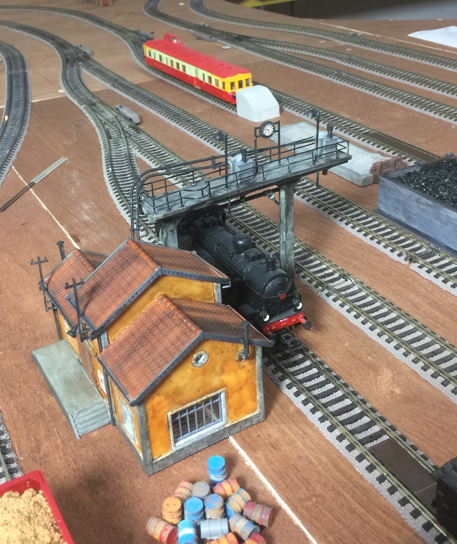

L'utilisation de la terre à décor avec un pinceau type aquarelle donne ces résultats:
Christou231
Messages: 1596
Localisation: BRUNOY
19 Avr 2019, 09:43
Mince, quelque soit la région, le photographe "shoot" toujours à la même heure. :ange:
Plus sérieusement, cela rend bien. :cool: :applause:

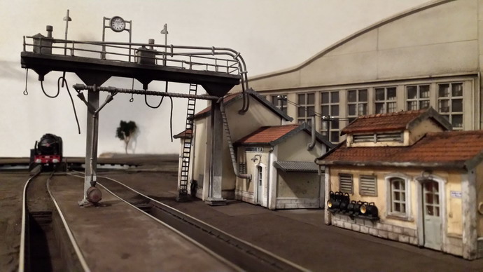

Messagepar Didier
19 Avr 2019, 12:03

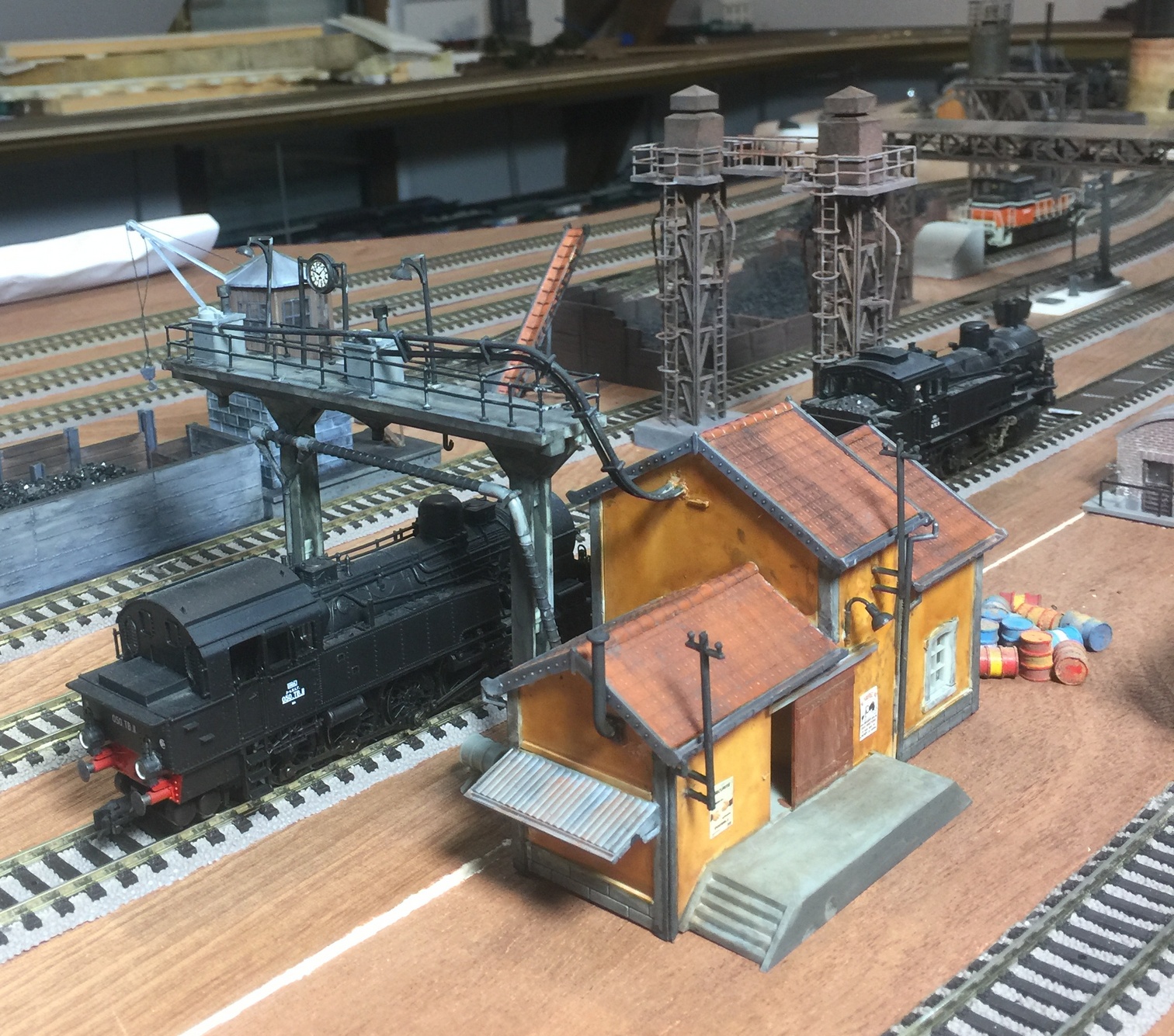

Intéressant, merci, ça me redonne des idées : le blanc au bas des poteaux des portiques (ça fait tout de suite mieux !), quelques détails supplémentaires que je n'avais pas mis, etc. Aussi : le rapprochement de la lampisterie et de ce bâtiment en entrée de dépôt, que je vais également reprendre. Pour la couleur, si je puis me permettre, je trouve l'ensemble un peu trop gris et blanc, trop pâle. La mienne, de son côté, est bien trop vive et orange ! J'ai essayé de remplacer le jaune pétant de la maquette d'origine, mais ce n'est pas tout à fait satisfaisant, même si on peut imaginer un crépis de ce genre, bien abîmé comme il l'est. A mon idée, il faudrait quelque chose entre les deux... Donc, opération de "blanchiment" en cours !
Autrement dit : je travaille à la "V2", elle sèche en ce moment, je vous montrerai ça quand elle sera retournée sur le réseau. Je passe et repasse de plus en plus de temps sur les maquettes, parfois pour des détails quasi invisibles, mais je trouve cela très plaisant, même si je n'obtiens pas toujours ce que je voudrais, ou que je dois tâtonner.
