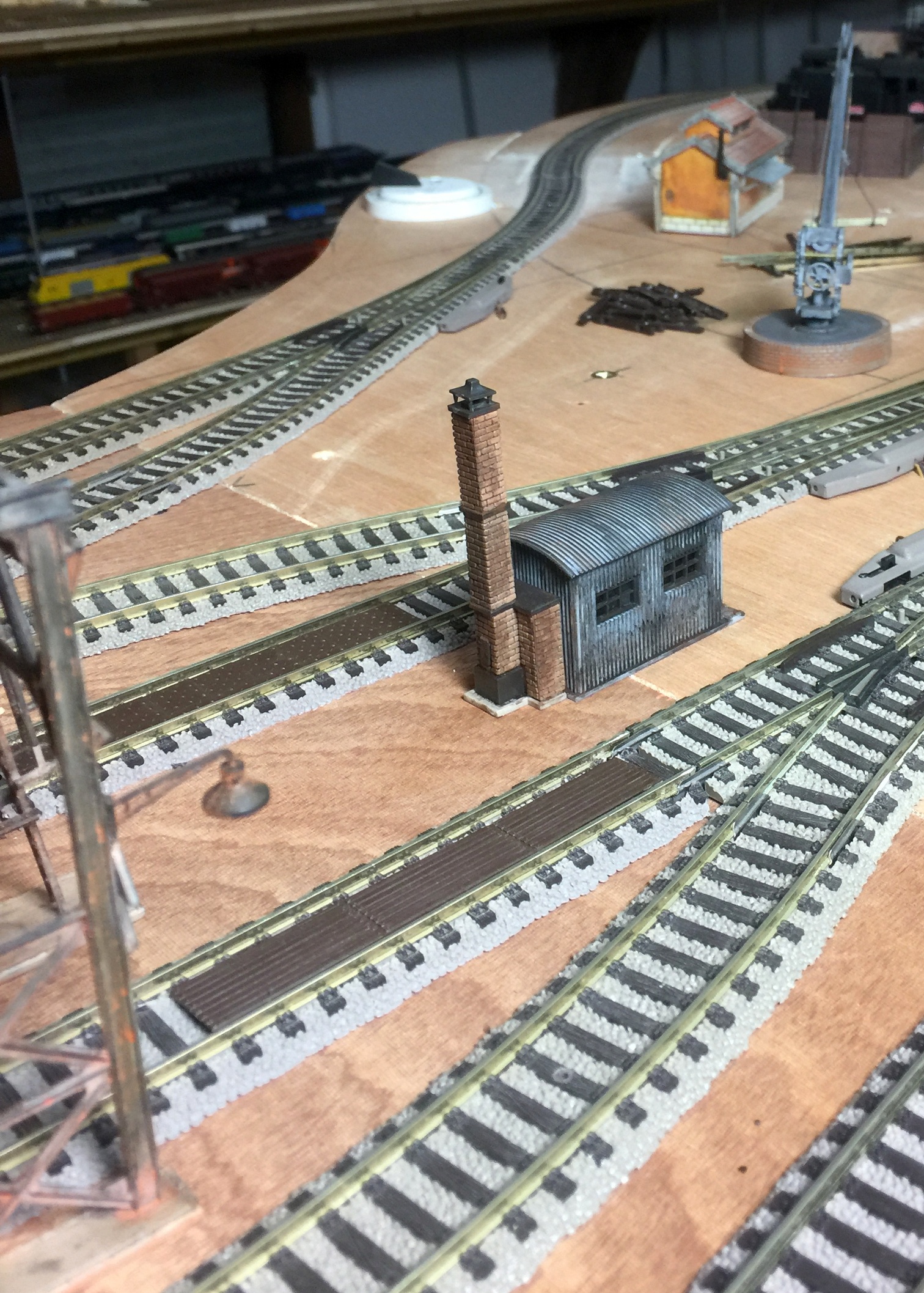

Avant d'y revenir, un petit coup d’œil sur le travail en cours :

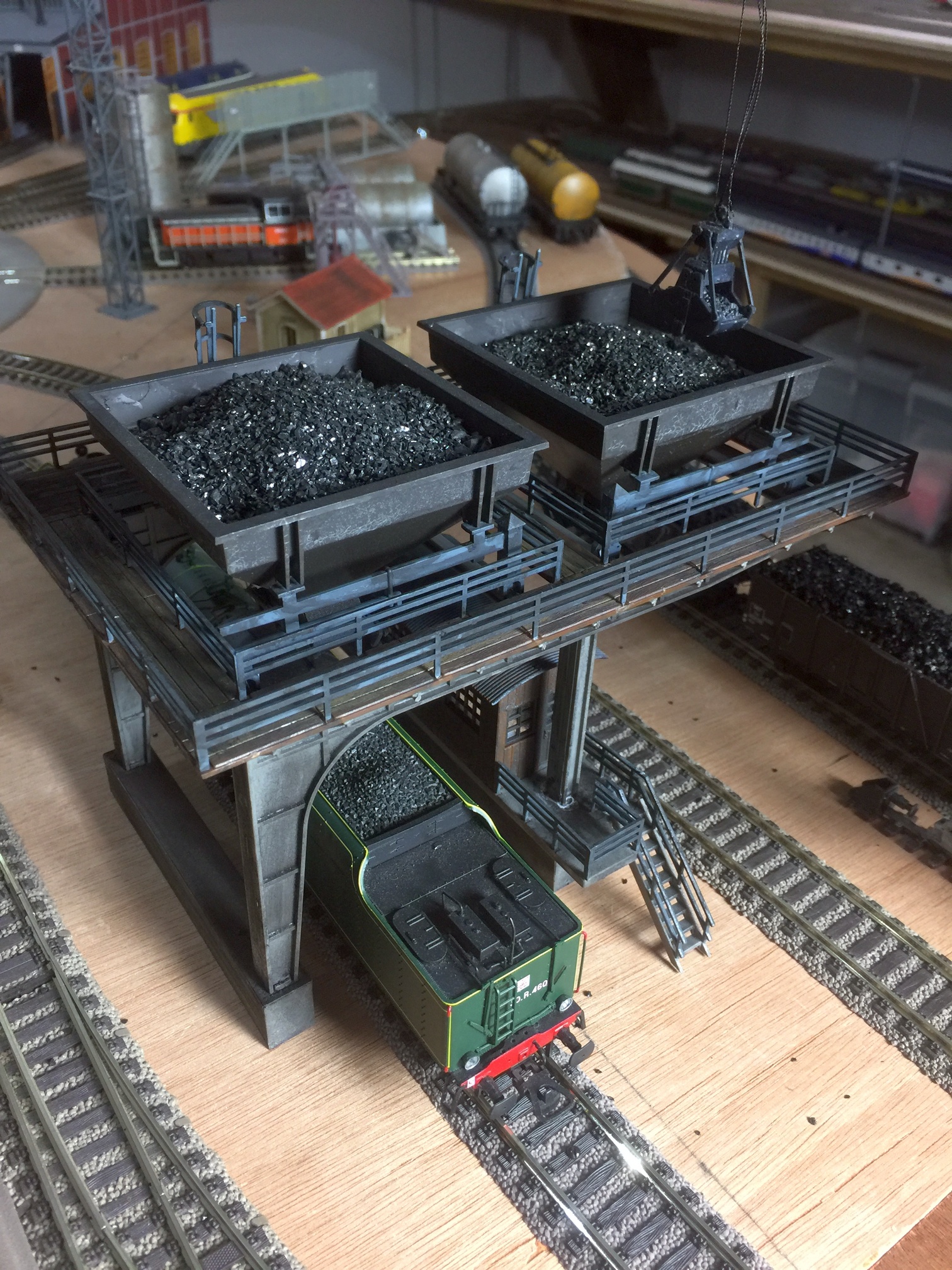

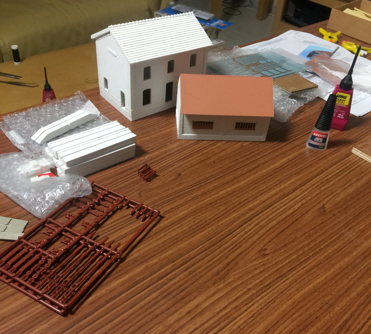

diverses maquettes (dont deux en pierre synthétique, un petit BV, une remise) :

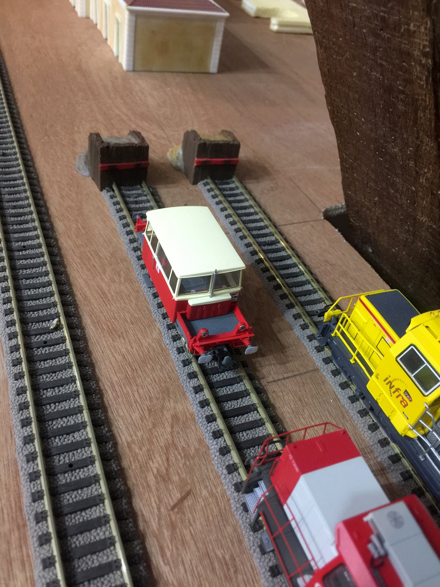

Je m'amuse à varier les plaisirs en matière de heurtoir grâce à ARA Production, par exemple :

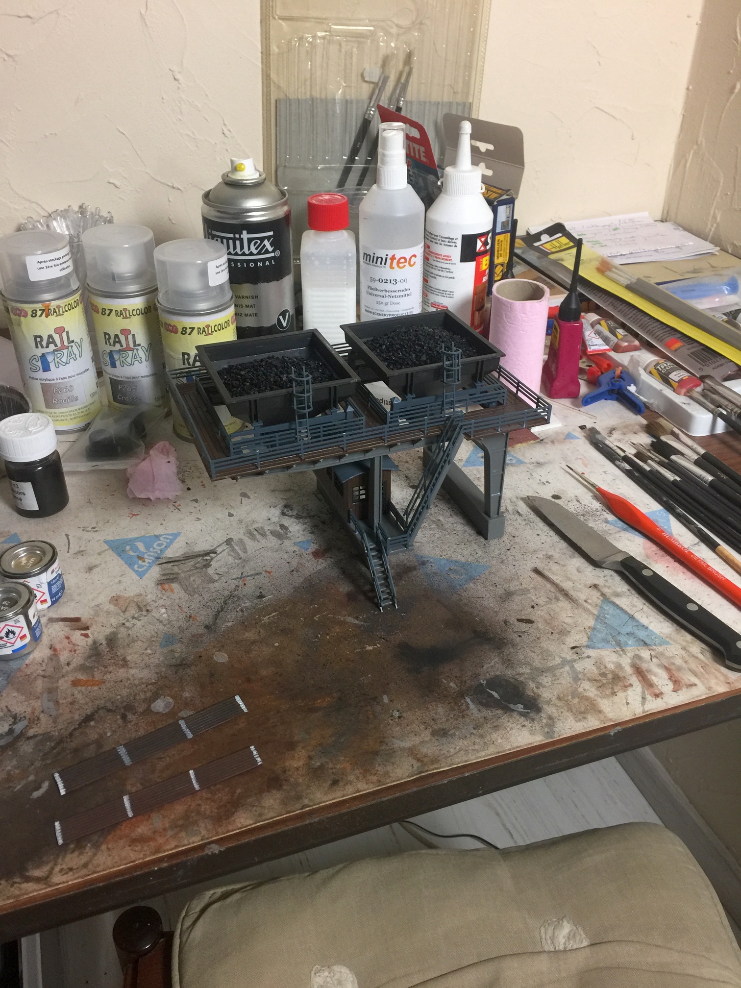

Et puis, pour le dépôt, il me faut maintenant patiner cette maquette :
Ensuite ce sera le bâtiment TIA MKD, puis, enfin... le très gros morceau : la rotonde !
Pour la maquette MKD, dont le plastique des parois est très lisse (cf. la petite lampisterie qui m'a servi de "test"), j'ai mis un temps fou à trouver ce qui pouvait servir d'apprêt pour les peintures enamel de Humbrol. Il fallait chercher "Primer", et pas "apprêt", comme pour les acryliques... J'ai commandé aujourd'hui !

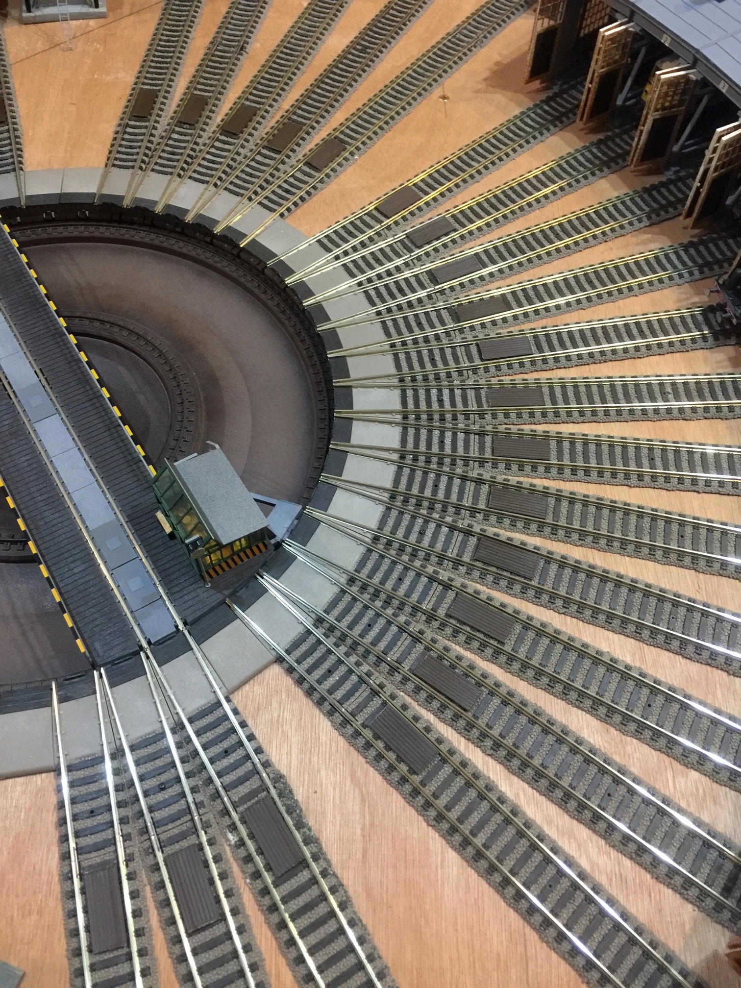

Au passage, on peut voir sur la photo supra un essai de passage planchéié (en bas à gauche). J'ai eu une petite idée que je trouve sympathique, je ne sais pas ce que vous en penserez, faire quelque chose comme cela du côté du pont tournant :
Et donc, une fois tout cela fait, :mort: il faudra attaquer ce foutu sol.
J'ai prévu un pot de peinture "gris ciment" pour le fond du sol.
Ensuite... voici l'article de LR où j'ai trouvé une base de travail.
Si vous pouvez me donner votre avis sur cette technique, ou suggérer d'autres versions, je suis plus que preneur : je n'ai strictement aucune expérience en la matière !

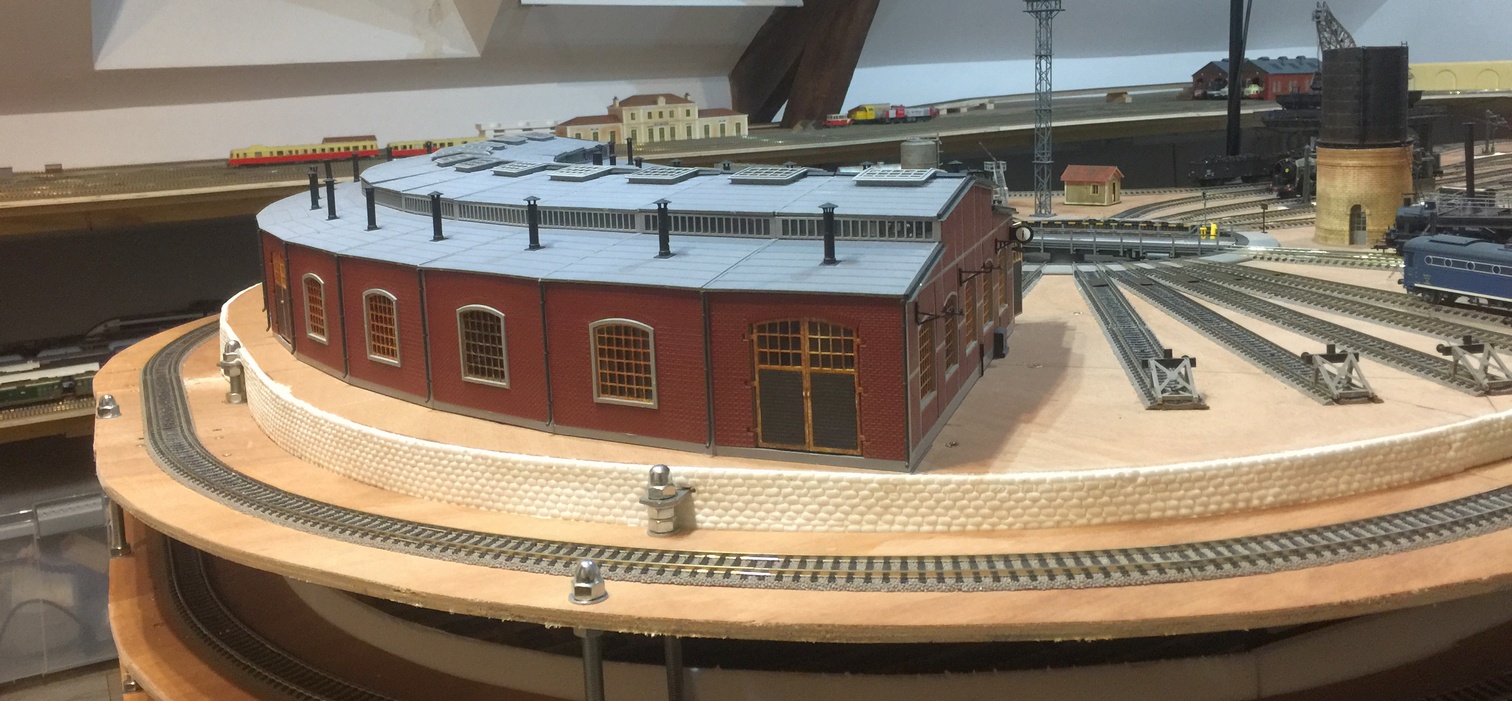

Et le début de l'environnement du dépôt : l'accès par le dernier tour de l'hélicoïde, un muret pour combler :

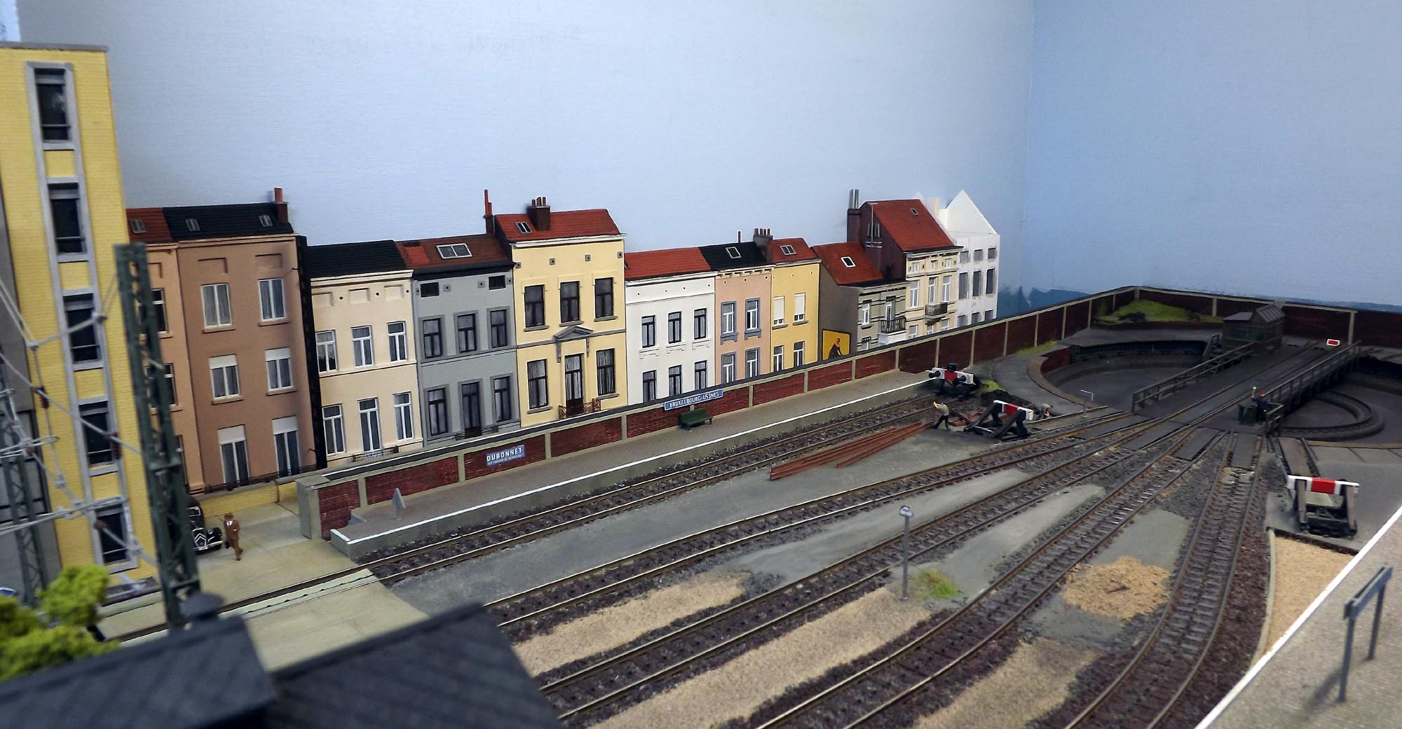

Voici comment j'avais traité l'environnement du pont tournant de Bruxelbourg: La base du sol est constituée d'un lit de plâtre Heki gris très dilué et coulé directement entre les voies. Les endroits ballastés ont été saupoudrés de ballast GPP sur le plâtre encore liquide. Il s'est ensuite pris dans la masse tout seul.
Après, patine au pinceau à la terre à décor et à l'acrylique à l'eau diluée.
