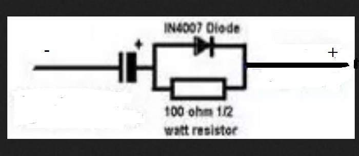

bon ça avance et fonctionne passablement
ça capte mal et ça patine...........
machine trop légère , 65 gr on va commencer par essayer de l alourdir et ci besoin essayer aussi de trouver la place pour un power pack

Tu as quand même réussi à le motoriser. :applause: . Pour le power pack, cela tient de la taille des composants...Je songe à équiper quelques machines...Jusqu'ici, je n'ai pas trouvé le schéma.
Christou231
Messages: 1596
Localisation: BRUNOY
Re: la vache !!!
Messagepar tarmot17
20 Déc 2023, 22:15
c est clair leur taille vas être importante vu la place qu il y a ............. :mur:
sur goggles tu tapes power pack decodeur :mrgreen:
après faut le souder sur le décodeur , et la c est pas la même histoire :gne:

tarmot17 a écrit:c est clair leur taille vas être importante vu la place qu il y a ............. :mur:
Pour le condensateur: 4700µ / 25V

tarmot17 a écrit:non c est pour du digital , en analogique c est le roulnet que tu connait ;)
Le Roulnet a un rôle pour éliminer les micro-arcs électriques
. Il ne compense pas les coupures de captation électrique. D'ailleurs je me demande avec 14 v plein pot en DDC l'action des micro-coupures dues aux défauts de la voie et des soulèvement des roues capteuses.
