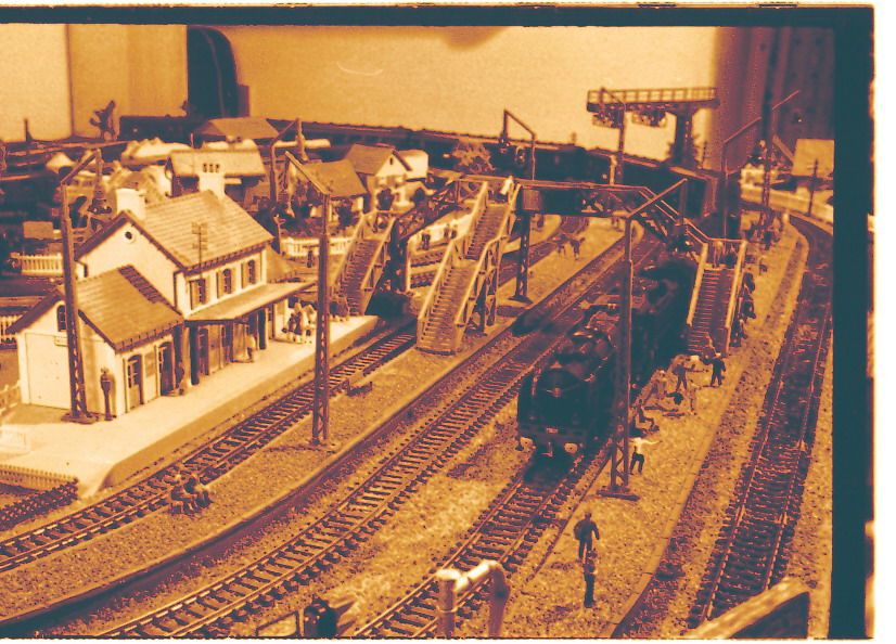

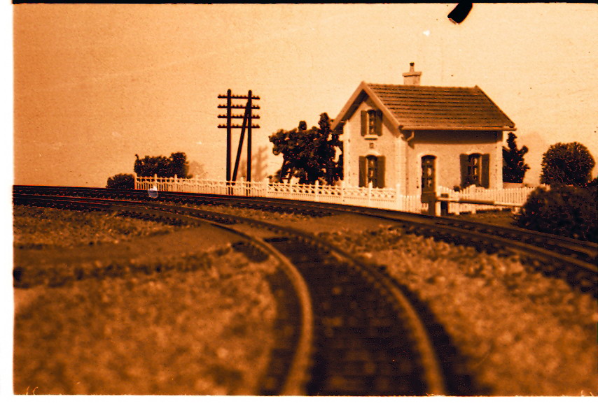

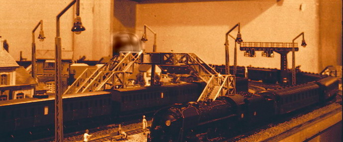

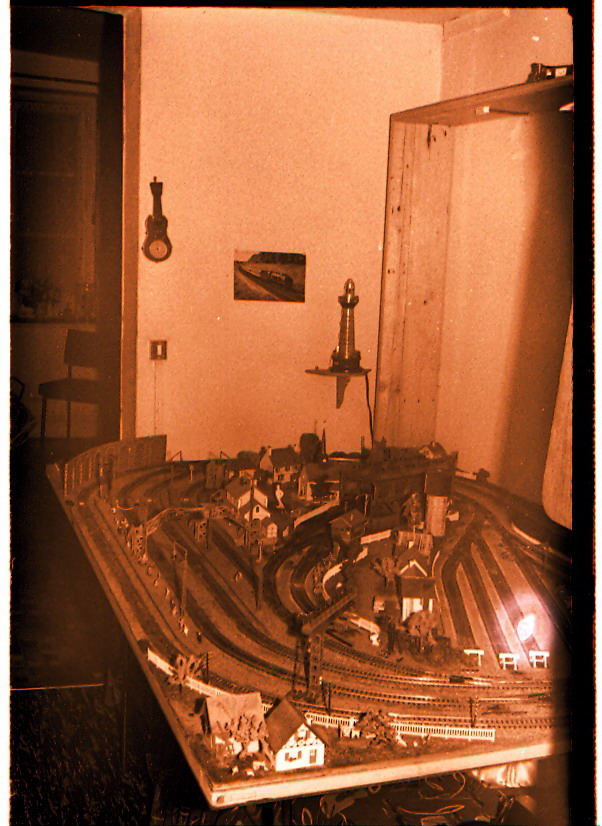

A réfléchir sur l'idée pour le tracé. A vu de nez c'est un petit réseau. Mais on peut s'amuser et rêver comme un fou. J'en avais fait un escamotable à partir de 1965 terminé en 1970 avec essentiellement du matériel Jouef et les gloires de l'époque (que j'ai toujours). Le thème: une gare de passage avec voie double, un petit dépôt et une gare marchandise. Pendant que deux rames circulaient dans les deux sens, je pouvais former un convoi de marchandise et préparer le relais traction . J'y ai passé des heures de jeux.

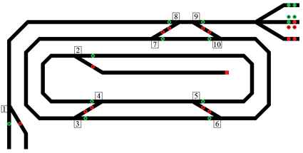

Voici le plan. Jouef ne faisait pas d'aiguillages courbes à l'époque donc c'est du Fleischman. Tout était manuel.
Plan réseau 1970.tif
(473.45 Kio) Téléchargé 459 fois

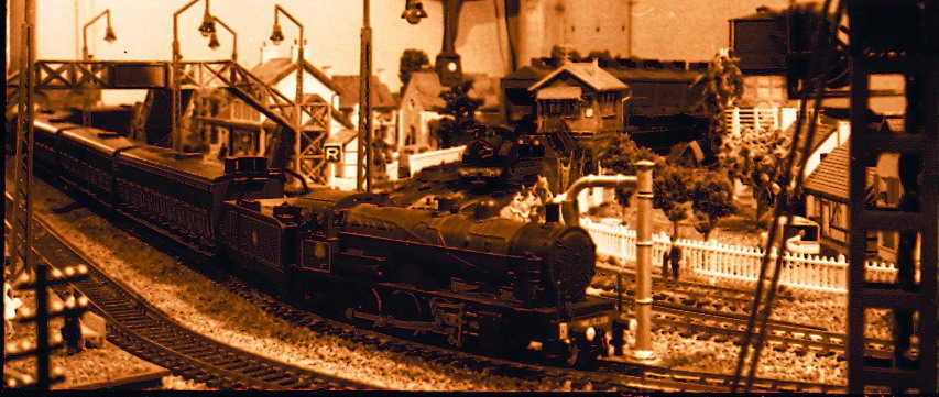

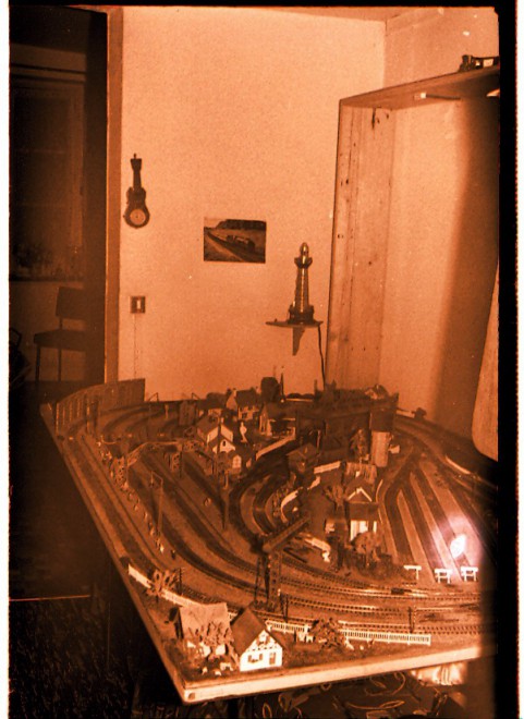

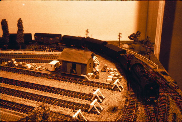

Les photos sont des diapos d'époque. Elles ont viré au sépia..
La voie centrale à quai 1 bis permettait le changement de direction de la rame avec la mise en tète d'une autre locomotive après garage de la première . Imagine la manœuvre… pour un départ dans l'autre sens voie 2 . L'exiguïté des voies de manœuvre exigeait beaucoup d'imagination pour ne pas recourir au sacrilège de manœuvrer à la main
C'est du vintage

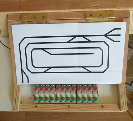

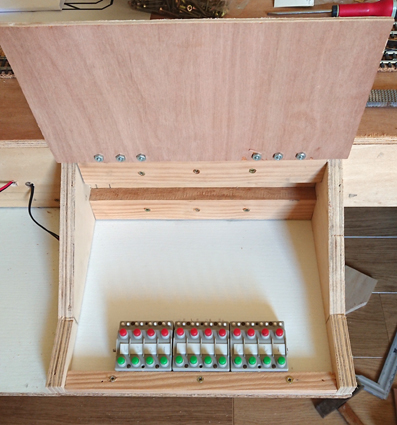

Poursuite de la construction du TCO avec l'ajout de la plaque montée sur charnière
En position ouverte
Test des dimensions du tracé imprimé sur papier A4
Le tracé du TCO finalisé.
A la base j'avais prévu de peindre la planche en blanc et d'imprimer le tracé sur un transparent.
Finalement je l'ai imprimé sur une étiquette A4 et je couvrirai avec une feuille de plastique servant à protéger les brochures reliées.
