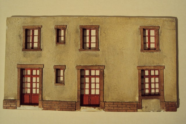

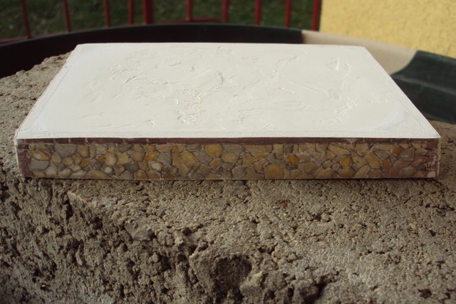

Juste une petite photo pour montrer comment foirer un travail :bof: .
A l'assemblage, j'ai comblé les angles des 4 pans d'enduit. J'ai aussi poncé la dalle enduite. J'ai constaté que les pentes du soubassement n'existent plus que j'ai trop poncé par endroits et que plus rien n'est droit. :mur: Donc je vais appliquer un autre plan et refaire :cool: :
- je fais le soubassement en contrecollant 2 rectangles de "CP" de 6 mm
- je taille en biseau pour avoir la forme d'une pyramide tronquée
- je passe du gesso dessus pour éviter que le WS n'attaque ma mousse
- je prépare le grès et les pierres en une seule bandelette
- je peins
- je découpe et je colle pierre après pierre en laissant un espace pour les joints.
- je m'arrangerai pour plier le grès des angles pour éviter d'avoir à utiliser l'enduit
Un système qui marchait à plat n'est pas forcément adapté lorsqu'on passe à la réalisation en volume. (A moins que ce ne soit dû au fait que j'étais au resto avant et que j'ai pas mal mangé :diable: )

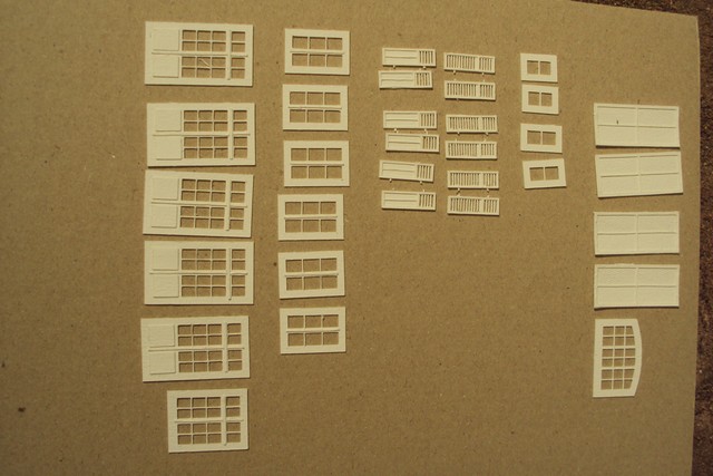

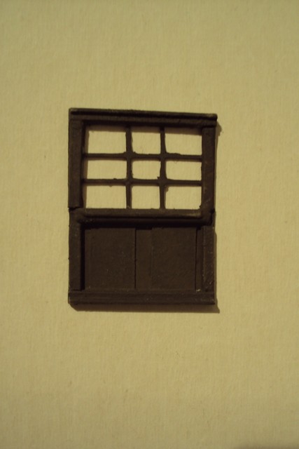

J'ai profité du we pour commencer l'assemblage des portes , fenêtres et volets pour la gare et la HM. J'avais commandé ces pièces chez Dany (dan_ost), qui à partir d'un simple croquis et de quelques photos m'a produit ces pièces à la Crafty après avoir retravaillé l'ensemble avec son logiciel. Il a réfléchi comment donner du relief, m'a prédécoupé les pièces et m'a marqué les endroits pour bien centrer les pièces à coller.
Un grand merci à toi, Dany. Ton travail était très précis et l'assemblage n'a posé aucun problème. :cool:
Ce fut un gain de temps considérable. :D Je n'aurai jamais pu être aussi rigoureux et régulier au niveau des croisillons notamment.

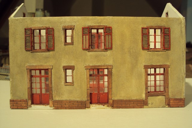

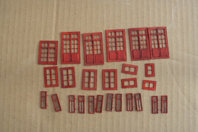

J'ai terminé la mise en peinture des portes, fenêtres et volets et j'ai commencé à les mettre en place :
J'ai aussi commencé la construction du guichet. En gros plan, on voit qu'il faut que j'ôte encore quelques bavures au niveau des croisillons en EVG :?

J'ai tout de même avancé un peu. J'ai eu pas mal de problèmes pour recouvrir "correctement" les tranches des murs qui font les angles (la mousse du "carton plume" avait fondu à cause du WS et j'ai dû tout reprendre à l'enduit). La reprise à la peinture n'était pas non plus évidente, ma teinte préparée avait séché ! Une petite photo vite faite en intérieur :
