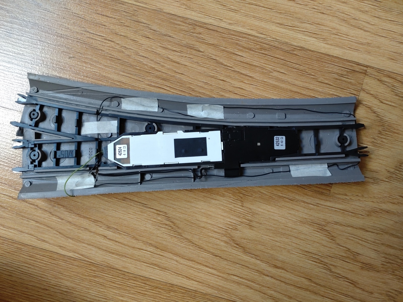

Remise en route du réseau après une pause estivale et hop une aiguille en panne !
Démontage

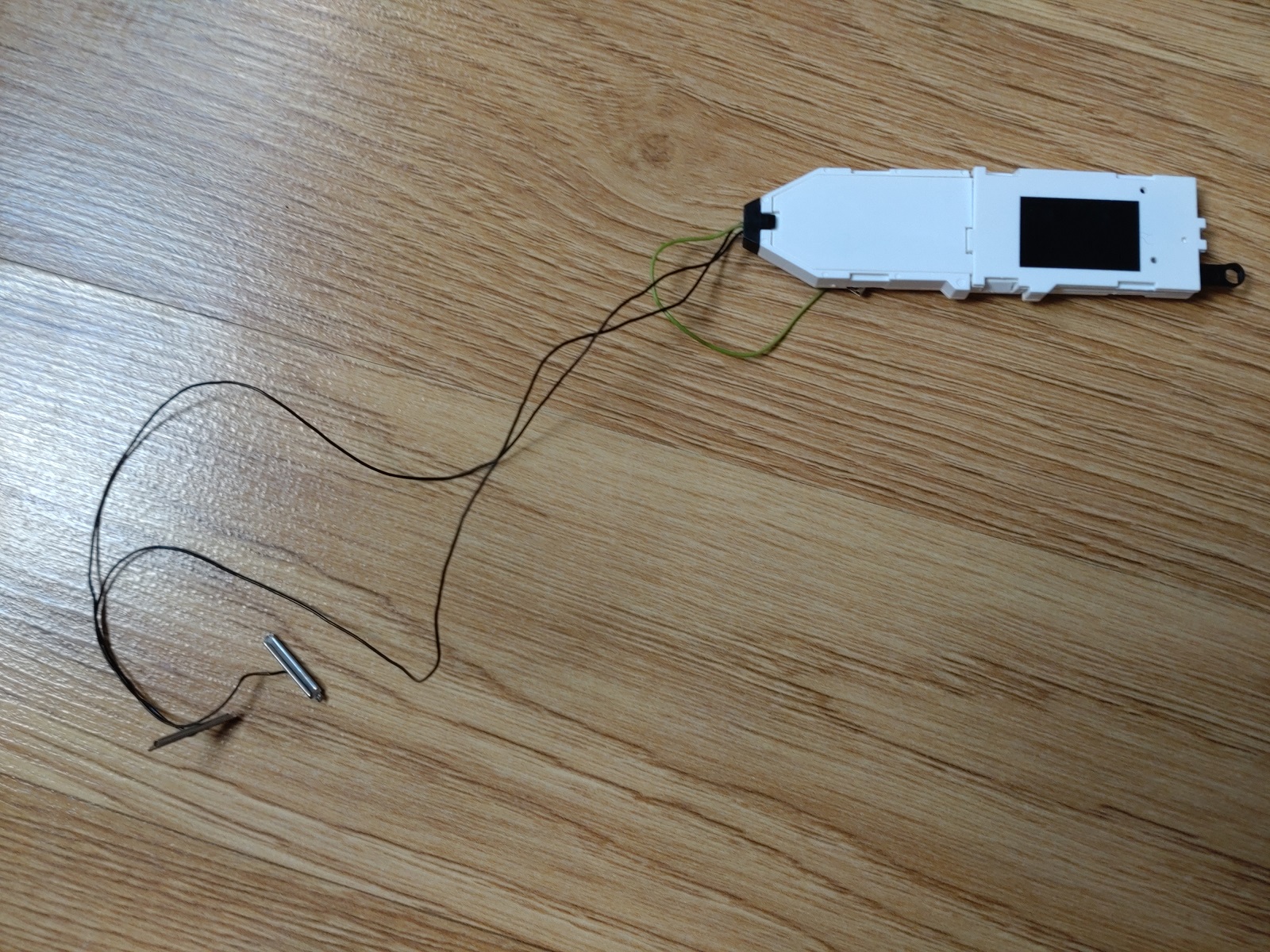

Et voici le fautif, le moteur électromagnétique bloqué
Changement du moteur

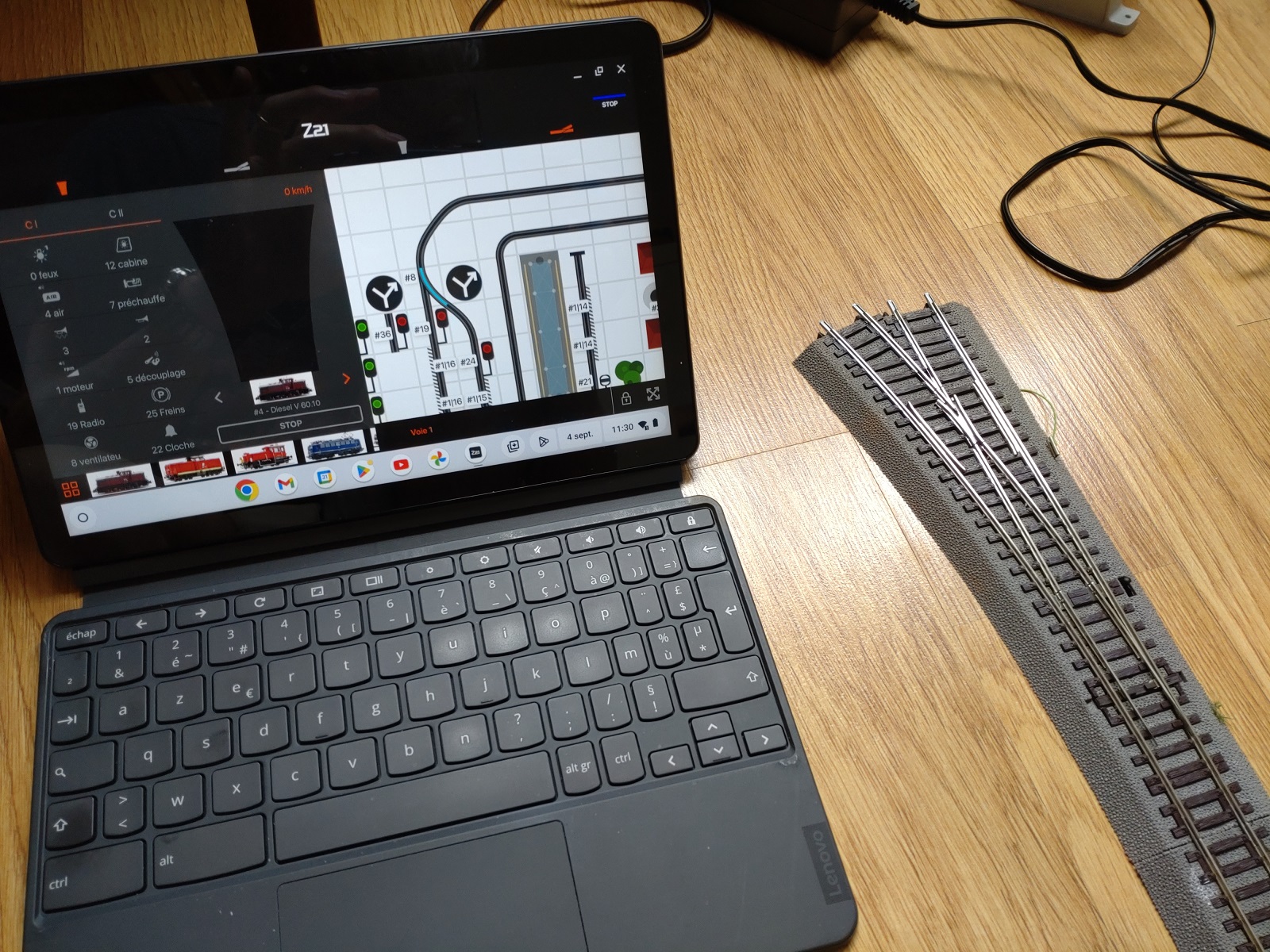

Configuration de l'adresse et test
Repose de l'ADV, c'est réparé :)
Pas très fiable ce moteur ROCO, 1 sur 7 en panne après 1 an d'utilisation ! J'ai voulu le démonter pour connaitre la raison du blocage mais je n'ai rien trouvé de cassé !

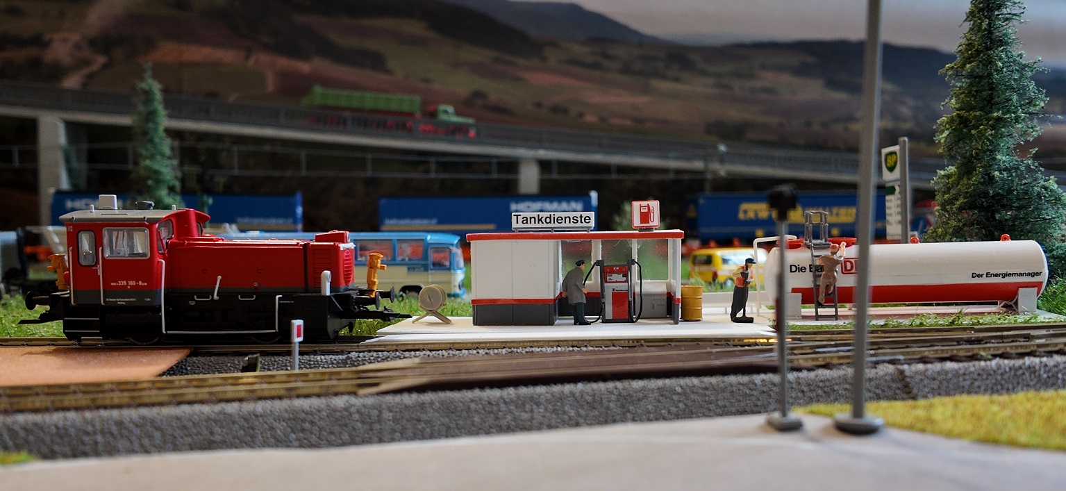

Ajout d'une station-service pour les locotracteurs :

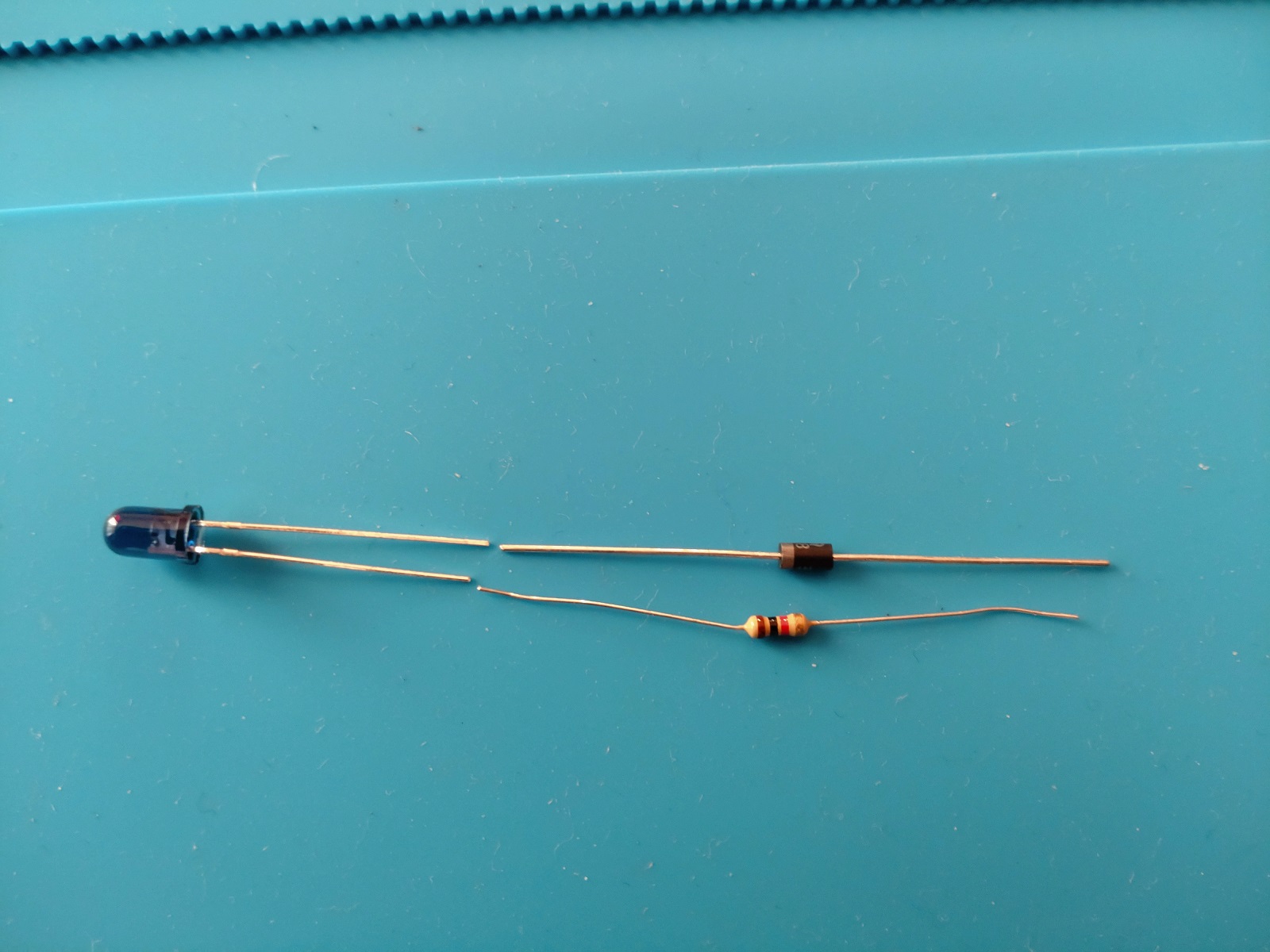

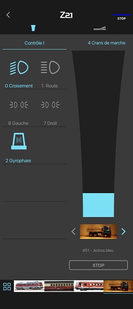

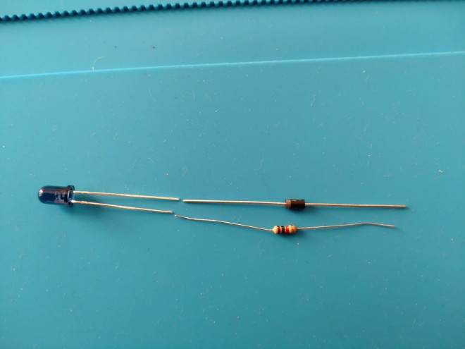

Ayant découvert, chez nos amis Allemands, la commande des camions CARMOTION avec une centrale DCC, j'ai ajouté moi aussi des LED IR sur mon réseau :
Et hop ajout sur l'application Z21 :
Pour plus d'explications j'ai réalisé un tutoriel, un de plus mais en français ;) :
