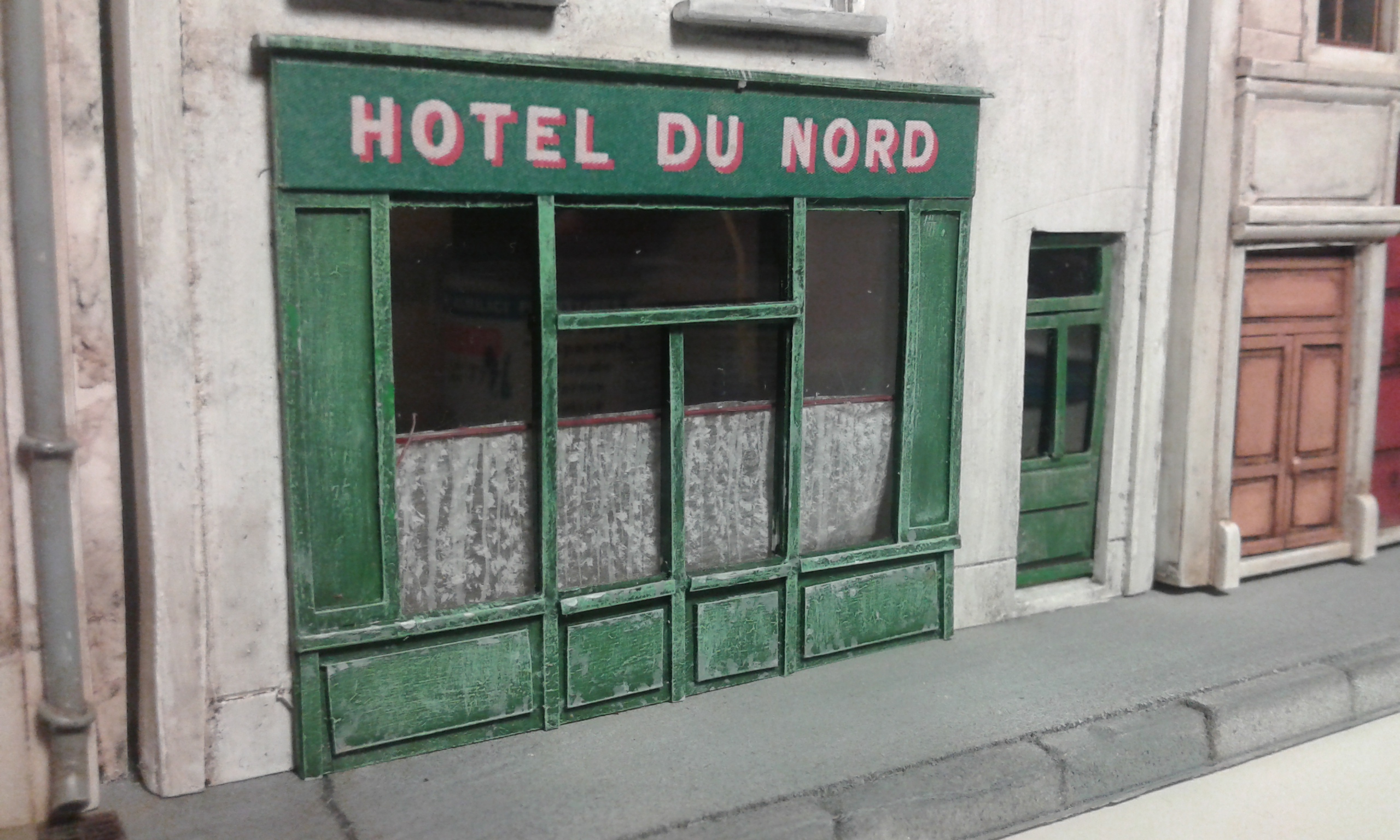

Ma modeste réalisation...
Papier à cigarette tapoté en blanc à la brosse + "stries" verticales pour figurer des plis

Fanfan92 a écrit:Ma modeste réalisation...
Très chouette les rideaux. Ainsi que la patine et les lettres peintes de l'enseigne. Bravo, j'ai encore du travail.

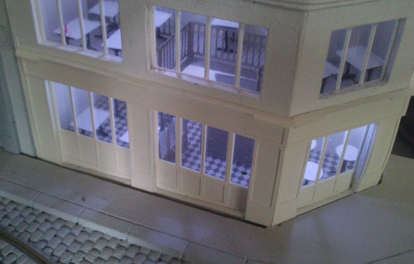

Les aménagements intérieurs des rez-de-chaussée se terminent avec le restaurant du pont tournant. C'est une brasserie sur deux niveaux avec ses nombreuses tables. C'est une construction en carton et papier découpé.
Travail en cours. Reste la patine, le lettrage... et les rideaux!
Le restaurant du pont tournant.

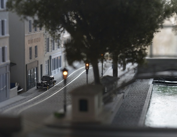

Très occupé par ailleurs, je ne suis guère présent sur le forum ni sur le réseau. Le travail de détaillage continue lentement. Sans être définitif, on peut voir les premières vue d'ensemble.
La passerelle sur le canal Saint-Martin, devant l'Hôtel du Nord.
Axel Vega - axelsbazar.com

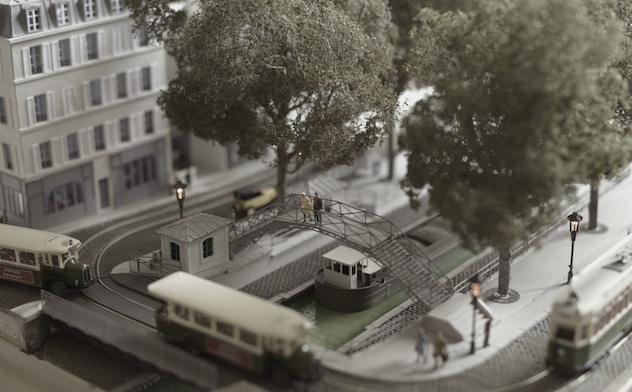

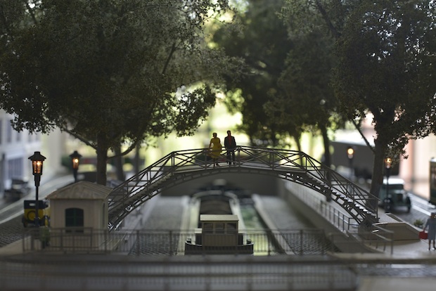

Messagepar Axel Vega
14 Juin 2016, 15:22
Le canal Saint-Martin, avec son pont-tournant, sa passerelle ses platanes... Bref tout ce qui fait l'atmosphère de l'Hôtel du Nord.
Le canal Saint-Martin, du côté du quai de jemmapes
