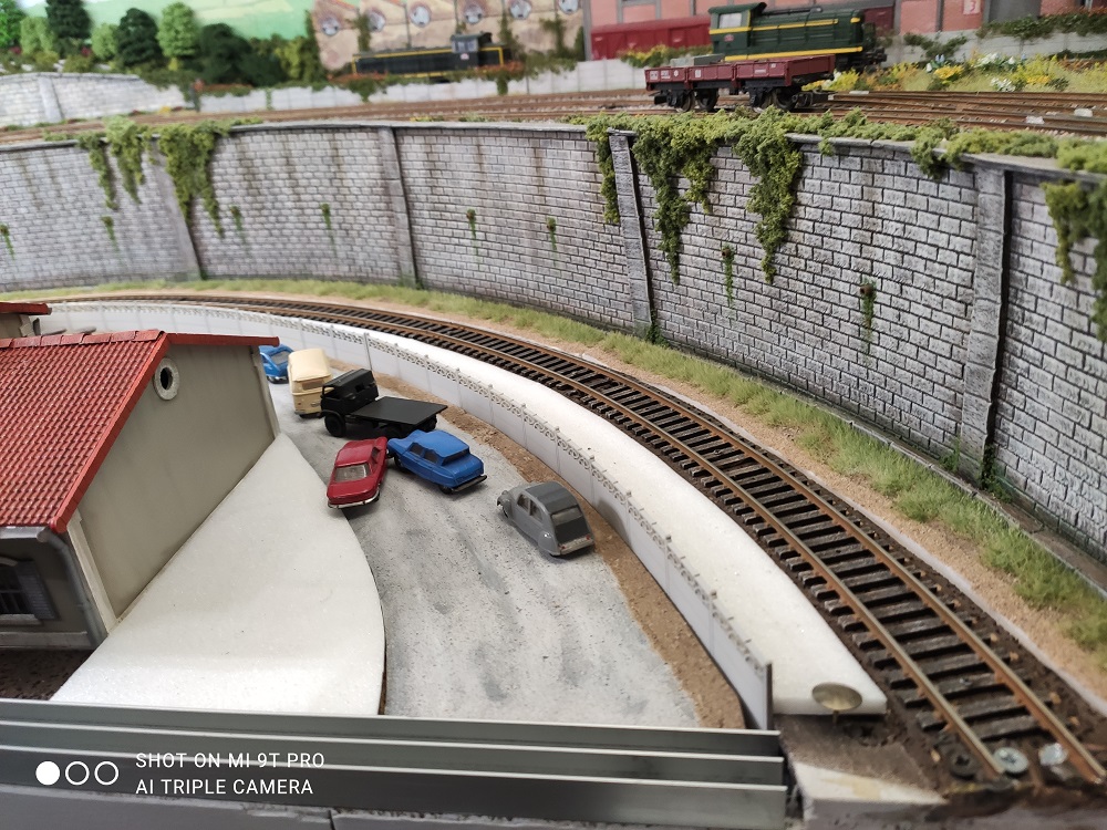

merci Benoit ;)
superbe je dirai pas ça vu que je suis loin de représenter la réalités ..............
je fait les choses pour que ça plaise a l œil :ange:

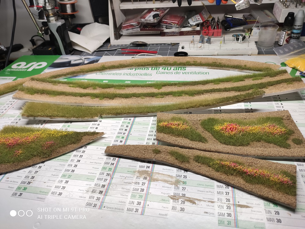

pour le ballast c est un choix personnel impose par ma méthode de travail.
sur la photo , a droite le long du caniveau du mur de soudainement , un morceau de décor que j ai prépare sur le bureau et coller a prêt . je trouve ça bien pratique et plus confortable pour bosser
la route du dépôt est en préparation , pas encore coller
et en blanc des support en attente de décors
l inconvénient , je n ai pas pose la voie asse haut , elle est trop basse ..........
en plus , vu que je ballast en dernier , si je me rend compte qu il faut faire de la modif sur les voies c est plus simple

ta méthode a du bon , ça permet de passer le long des traverses un fil oublié et de le recouvrir ensuite de ballast, surtout en HO, en N c'est plus compliqué .

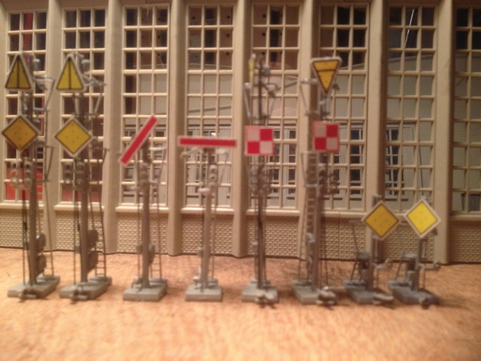

tarmot17 a écrit:reprise des travaux du décor , ballastage et un peut de verdure
Le fichier joint 1.jpg n’est plus disponible.
Le fichier joint 2.jpg n’est plus disponible.
Le fichier joint 3.jpg n’est plus disponible.
Le fichier joint 1699646536992.jpg n’est plus disponible.

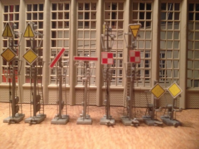

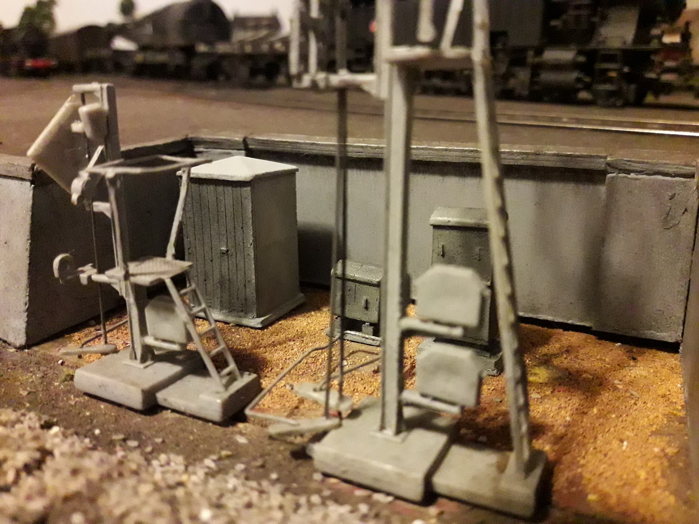

Franchement cette voie unique en tranchée cela a de la gueule :applause: :applause: :applause: . J'ai vu que tu avais équipé tes signaux mécaniques de leds. Merci de me dire si tu as pus les insérer dans les panneaux en plastique MKD et où tu as pus les trouver. Je dois équiper les miens et cela m'intéresserait de voir comment tu as pus le faire ainsi que le montage électrique (qui est mon point faible). J'ai du boulot:

fondunorvégien43 a écrit:ta méthode a du bon , ça permet de passer le long des traverses un fil oublié et de le recouvrir ensuite de ballast, surtout en HO, en N c'est plus compliqué .
aussi cela peut aider , pour mon réseau , je perce et câble par dessous ;)

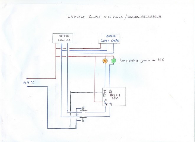

Christou231 a écrit:. J'ai vu que tu avais équipé tes signaux mécaniques de leds. Merci de me dire si tu as pus les insérer dans les panneaux en plastique MKD et où tu as pus les trouver. Je dois équiper les miens et cela m'intéresserait de voir comment tu as pus le faire ainsi que le montage électrique (qui est mon point faible). J'ai du boulot:
merci christou , ce sont des micro led que j ai du prendre sur la bay ou alimachin je ne sais plus :mrgreen:
je les ai coller derrière le support prévu sur les mat
pour le câblage je me suis servi de contacteur pris sur le servo .
si tu as besoin d aide ou conseil pour ton câblage n hésite pas

Messagepar Christou231
11 Nov 2023, 21:19

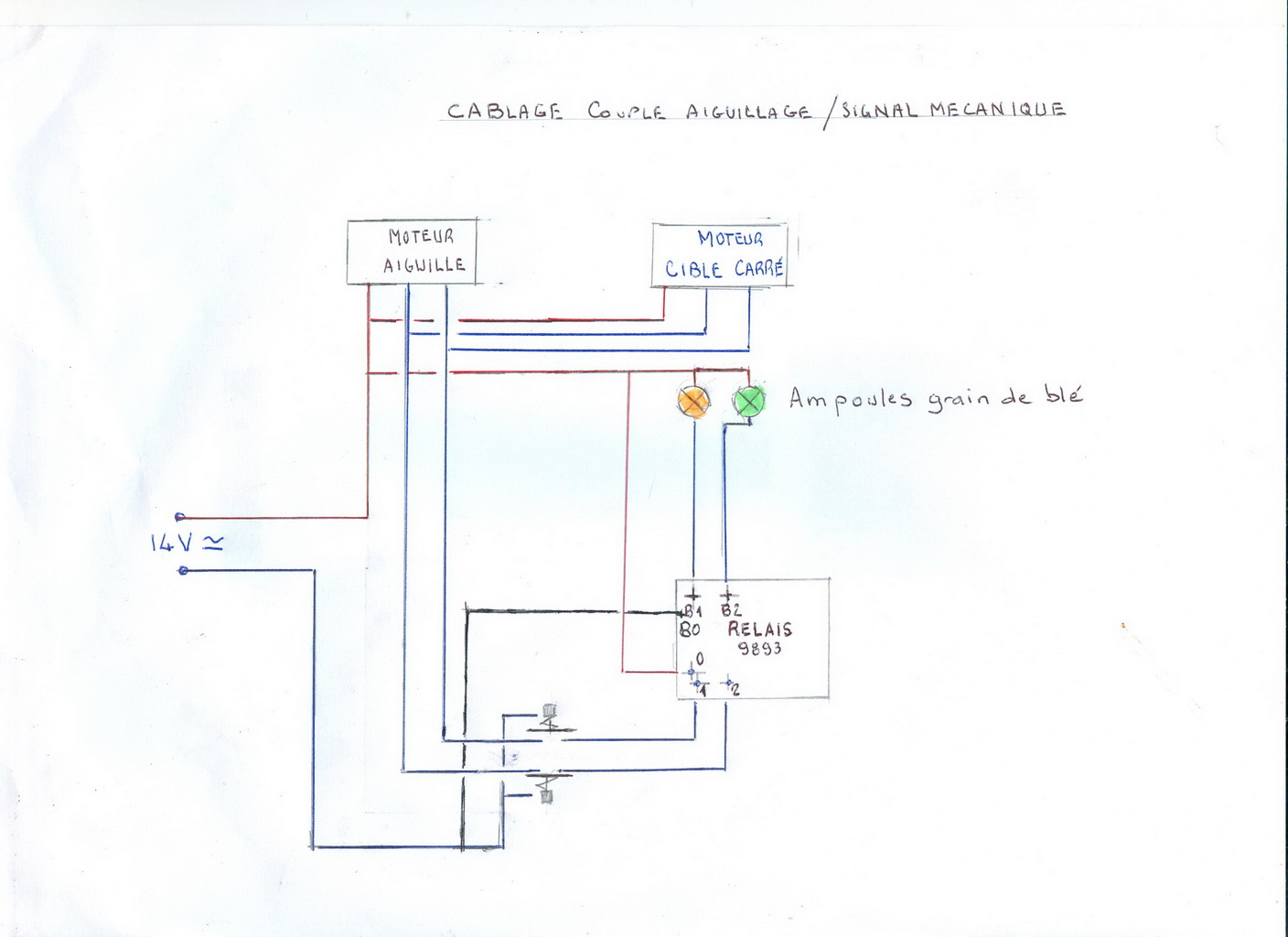

Eh bien tarmot17, je serais intéressé par le schéma du câblage. Pour les fils alimentant les leds, j'avais dénudé un bobinage de moteur.
12 Nov 2023, 12:40
Merci Xavier

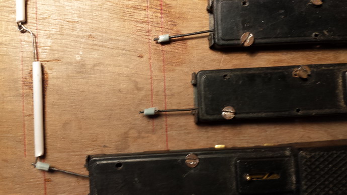

Mes cibles sont commandées par des vieux moteurs d'aiguillage de type solénoïde
Mon souci, c'est le montage des diodes et leur câblage.
Mon problème est plus simple avec les signaux Disque Rouge anciens dont les cibles lumineuses sont des ampoules et les cibles métalliques actionnées par ces moteurs. Le schéma montre un couplage avec un aiguillage.
C'est un carré violet que l'on aperçoit en bas à gauche de la photo.
Une remarque, il te faut ajouter pour tes signaux les boites à piles et une armoire électrique ; voir ce groupe avec des MKD : une boite à pile par signal ou une double qui alimente les moteurs Mors, et une armoire électrique.

Messagepar tarmot17
12 Nov 2023, 17:05
pour les boites a piles a part sur le signal de sortie du depot j ai pas la place .............. :H2:
pour ton cablage tu as la base , il te suffit de changer les ampoules par des led avec des diodes ( vu que tu es en alternatif ) et resistances
sinon je t ai mis un MP

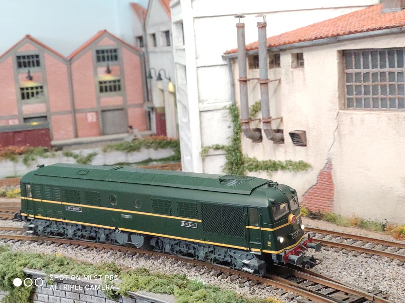

Messagepar tarmot17
22 Nov 2023, 19:53
salut a tous
en convalescence donc je mocupe doucement a quelques bricoles sur le réseau
un peut de decors
un peut de modif materiel .........

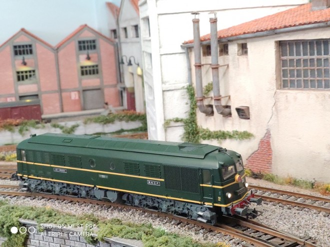

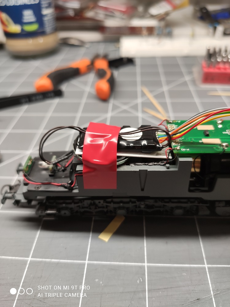

une roco renfe CC319.2 sound dormait dans sa boite dont je l ai depouille de son decodeur pour le mettre dans un CC65500 electrotren
la bande son ne va pas corespondre mais ca reste un gros mazout :siffle:
plus que revoir quelque CV
tucommencestouttufinirien
