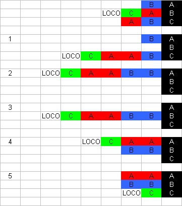

Une délicate mosaïque du combat, signée de l'Illustre Bernardus :

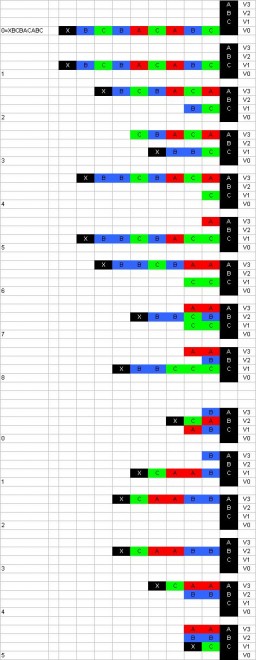

accompagnée de celle du Grand Alanus, où figurent les joutes annexes :
