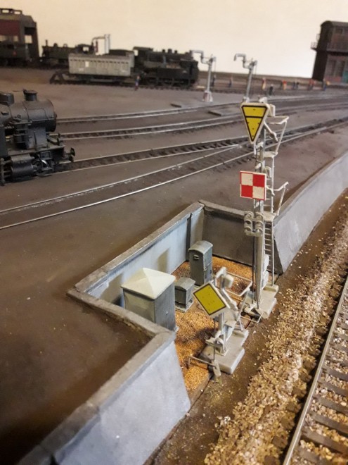

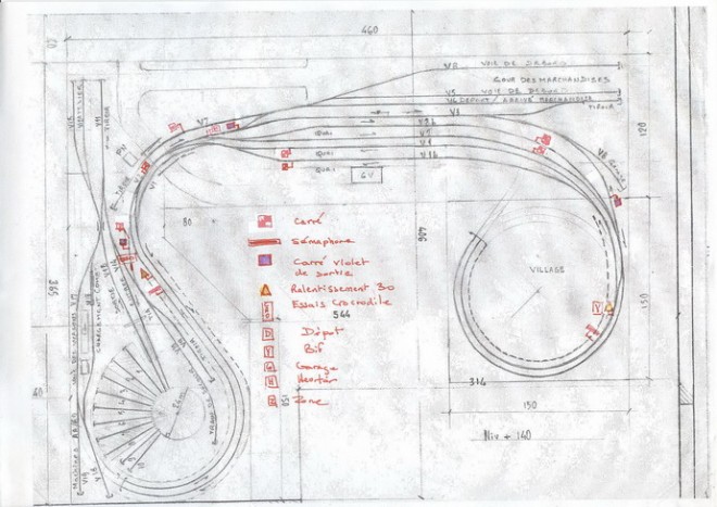

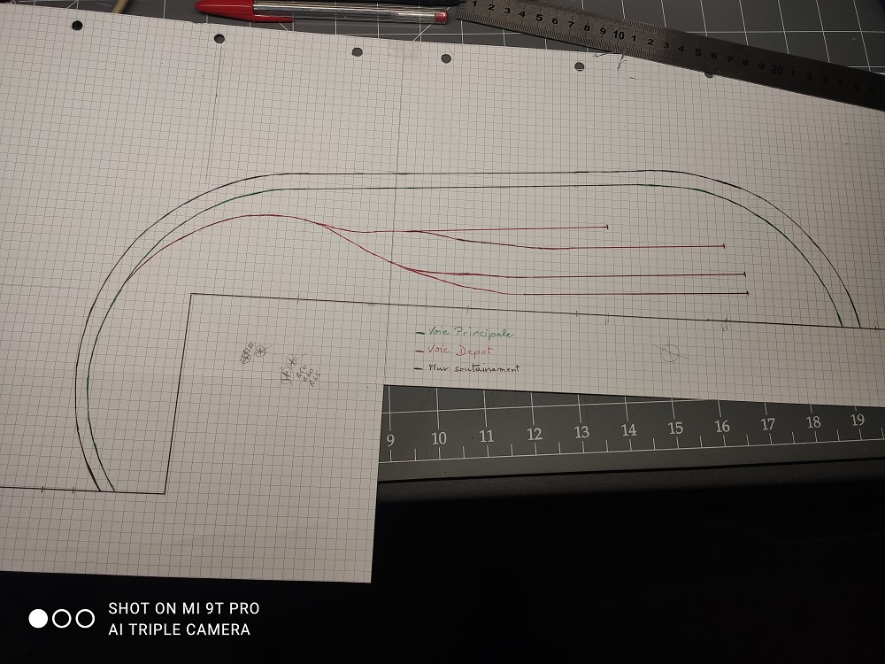

bonjour a tous
voila le plan de cette partie du réseau , en vert la voie principale , en rouge les voies du dépôt et en noir le mur de soutènement
au vue des info que l on m a partagé
- pour le mat mobile sur la voie principale .
il faut mettre un carre blanc et rouge , un "D" pour le dépôt et une limitation de vitesse "30"
- pour le mat mobile de sortie du dépôt .
un carre violet et il trop avance par apport a la traverse blanche.
j ai pas le choix , si je le met avant il sera moins visible du spectateur mais surtout si la voie n est pas ouverte ça oblige l arrêt de l autorail sur les appareils de voies

Messagepar Nonodudu76
20 Oct 2023, 18:55
En fait, c'est un peu plus compliqué que cela.
Sans faire d'usine à gaz, mais en restant cohérent, avant l'aiguille d'entrée il faudrait :
Un carré (damier rge et blc)
Un avertissement (losange jaune)
Une pancarte "D".
Il faut aussi des feux pour la circulation de nuit (2 rouges, une jaune, un vert).
Généralement, le damier et l'avertissement sont sur le même mât.
La pancarte "D" est implantée devant sur un mât plus petit pour ne pas gêner la visibilité.
Pas besoin de TIV30 puisque la pancarte "D" impose plus de restriction de vitesse
Direction dépôt, il faudra que le damier soit effacé et que soient présentés :
- l'avertissement (avec le feu jaune allumé et les autres éteints)
- la pancarte "D"
En cas de direction tout droit voie principale, il faudra que le damier soit effacé et que soient présentés :
- rien (avec le feu vert allumé et les autres éteints) s'il n'y a pas de signal fermé à annoncer plus loin.
ou
- l'avertissement (avec le feu jaune allumé et les autres éteints) si un signal d'arrêt est fermé plus loin.
En cas de signal fermé, il faudra que soit présentés :
- Le damier rge et blc (avec les deux feux rouges allumés et les autres éteints)
- l'avertissement
- la pancarte "D"
Bien sur, ce signal devra être précédé d'un avertissement à distance avec des feux jaune et vert.
Ce signal présentera :
- l'avertissement avec le feu jaune allumé, si le signal d'arrêt annoncé est fermé (damier) ou ouvert en direction du dépôt,
- Rien (avertissement effacé) avec le feu vert allumé Si le signal d'arrêt annoncé est ouvert vers la voie principale,
Pour le signal de sortie, si tu ne peux le bouger, mets une seule flèche blanche orientée vers le bas.
Comme le signal avec deux flèches sur la photo mise hier. Tu ne gardes que celle du bas.
Signal pouvant présenter le carré ou l'avertissement.
Nono :dodo: :debout: :coucou:

Re: la vache !!!
Messagepar tarmot17
20 Oct 2023, 19:28
merci pour toute ces info Nonodudu76 :cool:
je vais relire tout ça a tête reposée , le digérer et certainement avoir des question a poser :mrgreen:

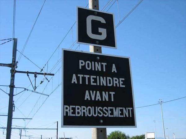

tu as ce panneau mais je ne sais pas ou tu peux le mettre

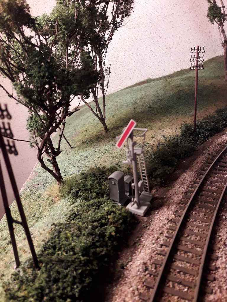

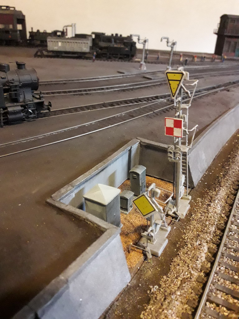

En fait mes signaux équipés pour être opérationnels sont de marque Disque Rouge ancien. Les feux sont des micro lampes. Un seul fonctionne à la sortie du dépôt pour le moment avec un carré violet (feux blanc et violet). On le voit dans cette vidéo au début Le carré violet est couplé avec les deux aiguillages entrée/ sortie
Modifié en dernier par Christou231 le 20 Oct 2023, 22:02, modifié 3 fois.

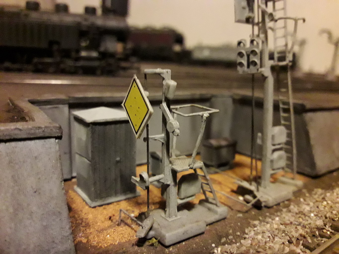

Messagepar Christou231
20 Oct 2023, 21:20

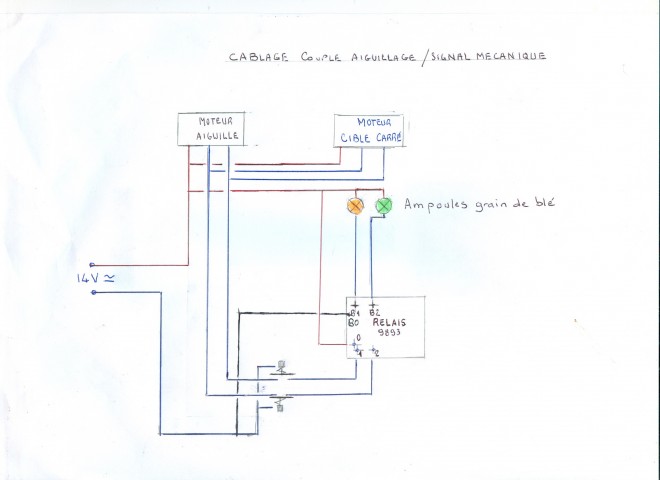

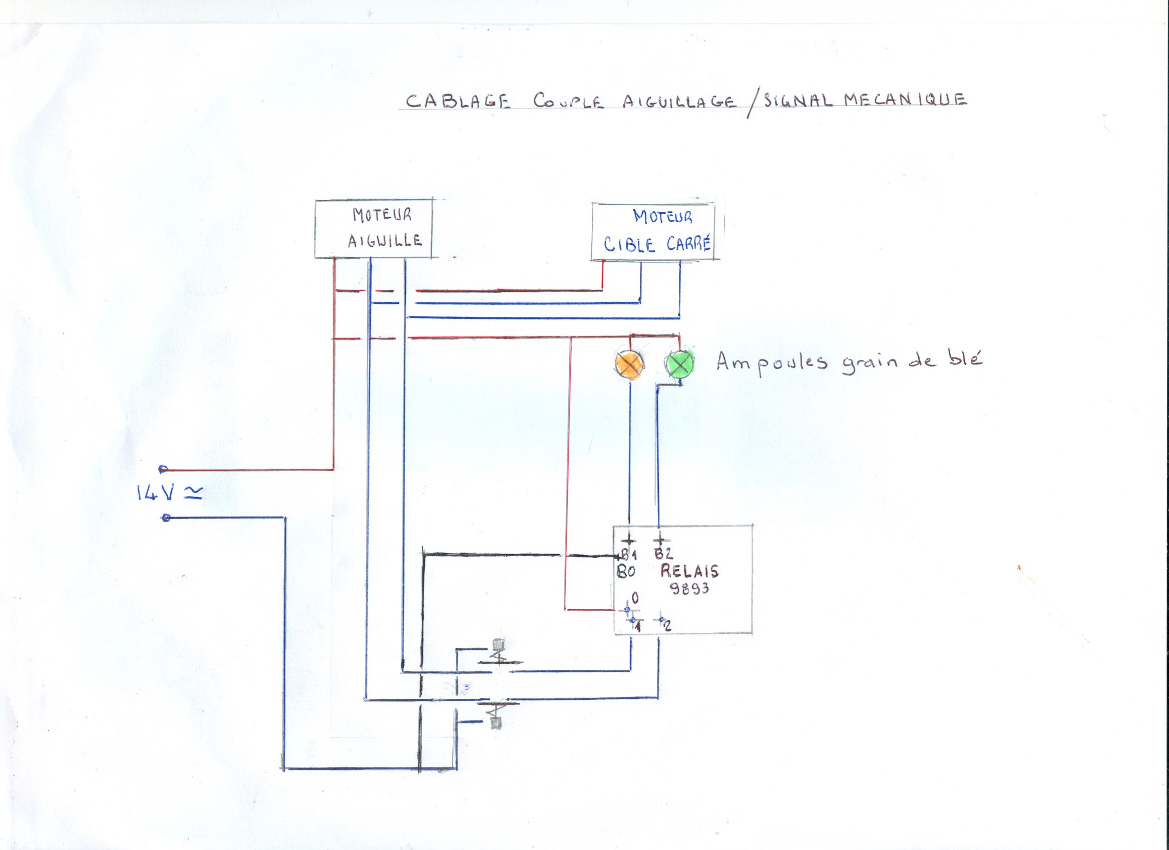

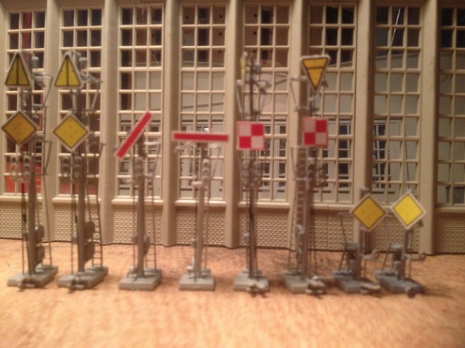

Mon réseau est loin d'être terminé mais j'ai implanté un projet de signalisation mécanique.

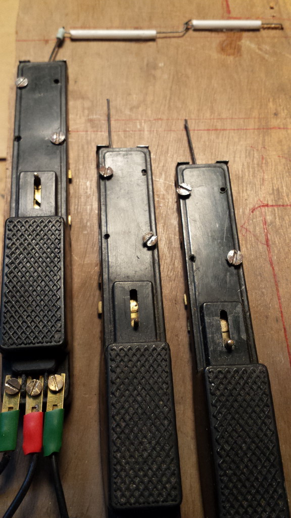

J'ai aussi des MKD que j'ai bricolé et dans l'espoir de les équiper avec des feux avec une transformation en cibles doubles à partir de deux mats simples
Pour la manœuvre des cibles, j'utilise des vieux moteurs d'aiguillages de récupération ( aiguillage de surface transformés avec moteur sous table) couplés avec un relais bistable pour les feux. la tringlerie en corde à piano glisse dans des fourreaux qui sont des bâtons de coton tiges.
Ma série de MKD bricolés
Par contre je ne compte pas rendre mes sémaphores fonctionnels sensés protéger des cantons
Modifié en dernier par Christou231 le 20 Oct 2023, 22:04, modifié 1 fois.

fondunorvégien43 a écrit:tu as ce panneau mais je ne sais pas ou tu peux le mettre
Pas dans un dépôt, ou alors sans la pancarte "G"
Pancarte "G" = voies de service, (marche en manoeuvre).

Messagepar tarmot17
21 Oct 2023, 08:48
bonjour a tous et encore merci de vos avis et conseils
Nondudu76 , j ai tout compris a tes explication :cool:
ou presque :mdr:
quant tu dis " En cas de direction tout droit voie principale, il faudra que le damier soit effacé "
justement c est pas quant la voie de dépôt est ouverte qu il doit être efface ???
tucommencestouttufinirien
tarmot17
Messages: 1223
Âge: 53
Localisation: 17
Re: la vache !!!
21 Oct 2023, 10:09

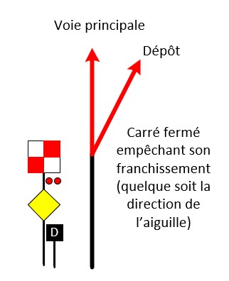

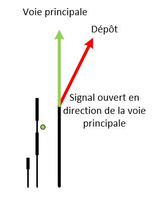

tarmot17 a écrit:quant tu dis " En cas de direction tout droit voie principale, il faudra que le damier soit effacé "
Bah non. Si le damier est présenté, cela signifie qu'aucun train ne peut passer.
Nonodudu76 a écrit:En cas de direction tout droit voie principale, il faudra que le damier soit effacé et que soient présentés :
ou
Laisse tomber l'idée d'un avertissement annonçant un signal fermé. Tu n'utilises pas de sémaphore. Cela ne te sert à rien...
Un petit schéma étant mieux qu'un long discours, voici les différents cas imagés.
