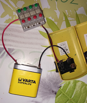

Petit testeur maison qui m'a permis de vérifier que les 3 boîtiers Jouef 890 sont en parfait état de marche

lampe de poche test toujours fournie aux cheminots comme quoi, tu es sur les bons rails ;)
Sympa quand même que de remettre en service tout ce matériel ancien :cool:

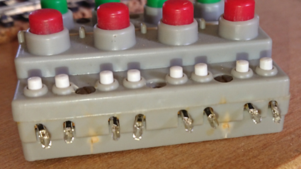

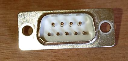

En attendant l'arrivée des moteurs d'aiguillage, j'ai commencé une opération recyclage.

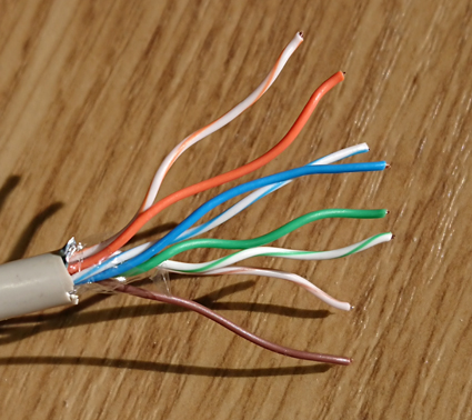

Tout d'abord, des chutes de câble Ethernet qui serviront de câblage électrique pour les aiguillages.
Seul hic, les brins sont trop fins pour les borniers Jouef. Du coup, je récupère de vieilles prises mâles série.

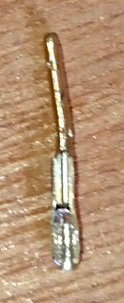

Après démontage à la mini tronçonneuse à disque, je récupère les broches...
Qui elles s'adaptent parfaitement au bornier Jouef.

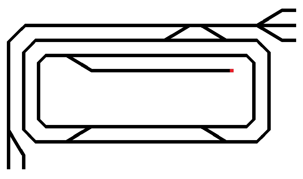

J'ai commencé à réaliser le dessin du TCO sur paint.
Je pense l'imprimer sur du papier transparent et coller ça sur une fine planche peinte en blanc et recouverte d'une plaque de plexiglass.
Une pré-impression sur papier me permettra de déterminer la dimension de ma planche et de repérer le positionnement des leds.

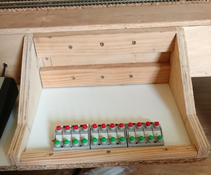

La construction du TCO a débuté avec la structure en bois qui se monte doucement.
