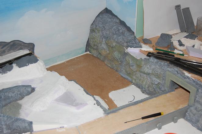

Aaaaah oui: :applause: :applause: :applause: Superbe le rocher!

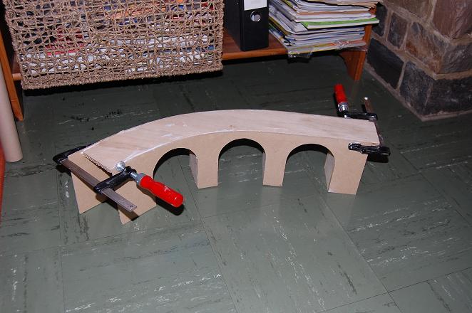

Et en exclu-total :mdr2: Le viaduc en courbe, enfin les débuts :mdr:

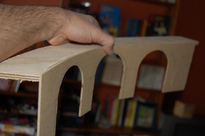

Maintenant grosse prise de tète,la photo c'est les tympan avant, les arrières sont plus large :rhaaa:
En avant la calulette :diable2: Faller compte les jours qui te reste :diable2:

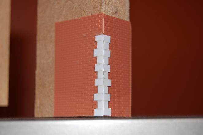

J’ai fait un essai un peu a la va-vite :ange2: , l’idée c’est de recouvrir le pont de brique en plaque, ensuite faite les angles en plasticart.
Je voudrais qu’il soit en place pour noël. :diable2:
Je crois que c’est une idée de fou, si quelqu’un a une critique ou conseil, je suis en plein doute :mur: :oops:

Si les angles n'ont pas de relief avec les briques, tu peux les faire en papier imprimé par exemple. Ici, tu auras le problème de la correspondance briques / Moellons. Ou alors tu calcules tes moellons pour qu'ils aient une hauteur correspondante à 3 briques (ou 4).
L'allure générale me semble OK, même si une courbe est forcément plus prononcée qu'en réalité.

J’ai réfléchit, je vais faire un gabarit de coupe pour les moellons, un court, un long.
Le papier j’ai peur que cela s’abime avec le temps, arriver dans les courbes on fera du sur mesure.
J’ai calculé par 3 tas de briques. :cool:

Pour les angles ne serait il pas mieux de plier les bandelettes de plasticart, à la place de couper de petits bouts

Très d'accord avec Piko. Si tu n'as pas de chopper, ne pas hésiter toutefois à faire un gabarit découpe. C'est indispensable vu le nombre et la précision demandée.

C'est une idée à fouiller, je vais faire des tests :applause:
je coupe des morceaux plus long, j'ai pas encore fait ça plier du plasticart.

Cela marche bien l'idée de Piko :cool: une bonne soirée de travail, des photos vendredi

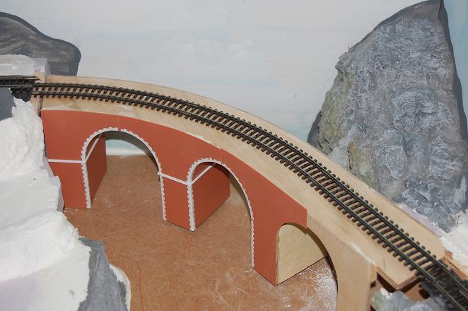

Les travaux avances, pendant la nuit le trafic est couper, une navette de bus est prévue :mrgreen:
Un gros stress de B*%#et de M§?%]* :mur: :mur: :apero: :rhaaa: :diable2: une trés légère erreur d'angle
je suis :cry: :malade:
je vais tenter de tricher un pneu :siffle: :|
