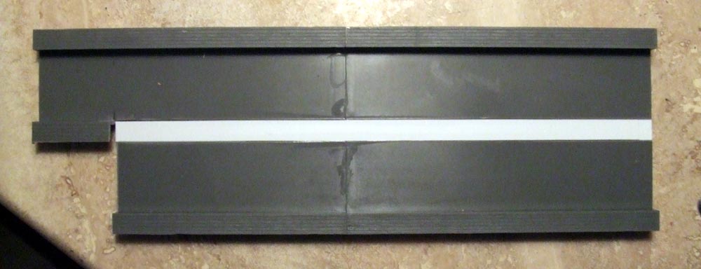

Début du kitbashing des ponts Faller:

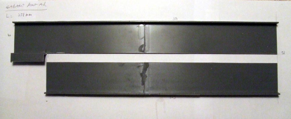

Si l'on se rappelle le pont déjà en place, il y a deux plans de roulement de 40 mm de large reliés ensemble par une double piste planchéiée. Pour faire passer mes aiguilles, j'ai besoin d'un plan de roulement de 92 mm. J'ai préparé un gabarit sur lequel sont posées les deux moitiés de ponts dont la piste centrale a été enlevée. Il y a un manque de 12 mm entre les deux qui sera comblé par de la plasticarte Evergreen.
Le pont inférieur (sur la photo) a été raccourci de 45 mm. Vous verrez bientôt pourquoi.

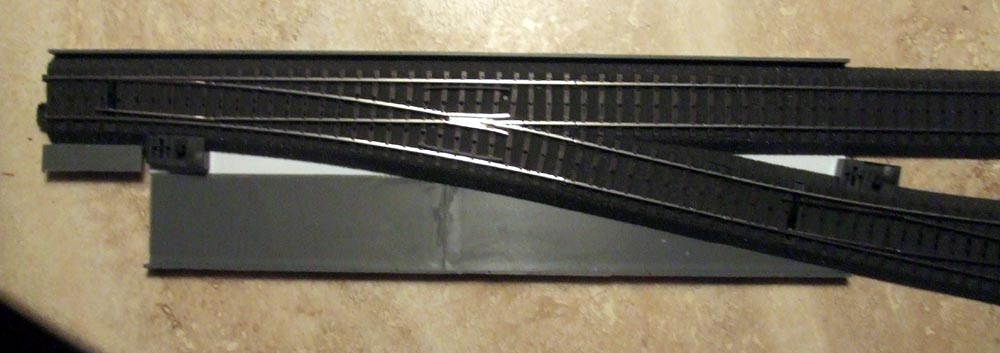

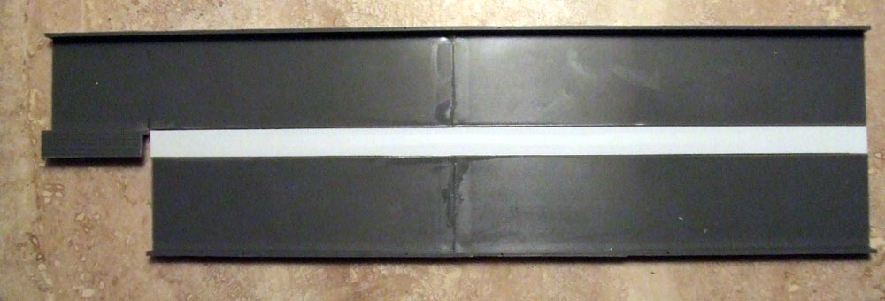

Les deux plans de roulement sont assemblés par de la carte Evergreen. Collage à la colle Humbrol. Le plastique Faller est souple, très facile à couper et se colle toujours impeccablement.
Objectif atteint: l'ensemble d'aiguilles se met précisément en place sur la plateforme:

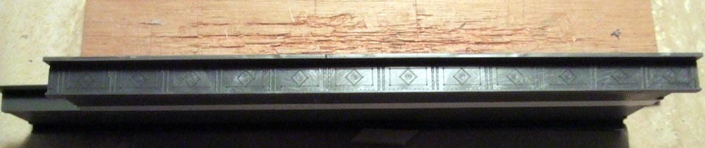

Et ensuite, on colle les poutres longitudinales:
Et on laisse sécher et durcir la colle avant de poursuivre.
