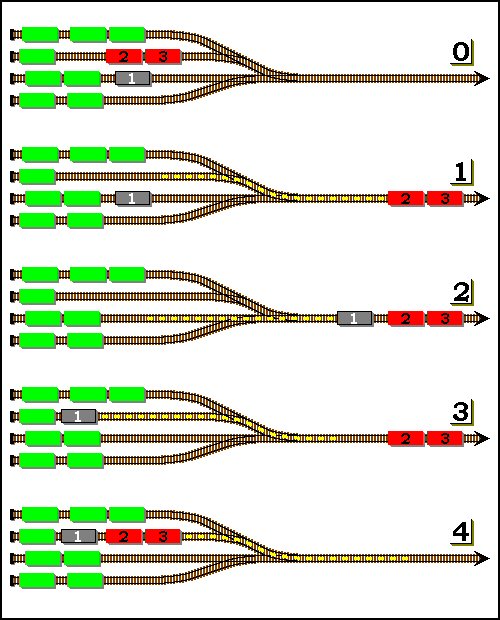

pierre du rail - 61 a écrit:En ce qui concerne les locomotives 2 et 3, sont-elles accouplées et avec la même adresse pour le décodeur ?
Combien de locomotives peuvent accueillir les voies ?
Sur la photo les deux locos rouges sont effectivement attelées l'une à l'autre (et sont donc prêtes pour circuler de concert) mais ce n'est qu'un détail. On pourra considérer que leur combinaison (attelage, adressage, etc.) ne fait pas partie de la manoeuvre, d'autant plus que c'est l'un des points sur lesquels il y a le plus de différences entre l'analogique et le numérique.
Elles n'ont pas la même adresse :diable: . La commande numérique qu'on utilise peut donc avoir une influence :ange: . Dans mon cas précis j'utilise une vénérable (12 ans d'âge) Intellibox d'Uhlenbrock qui permet un "couplage" des adresses pour circulation en UM (jusqu'à 4 adresses/machines). Cela oriente immédiatement le problème vers une solution. Si la circulation en UM n'est pas possible, il faudra s'orienter vers d'autres solutions. C'est précisément l'objet de la discussion que je propose : comment faire selon les moyens techniques utilisés (ou dont on dispose) ? Je pense que les réponses peuvent être instructives pour tout le monde, quel que soit son mode opératoire... :yin
Enfin, en ce qui concerne la longueur des voies, pas de souci, la place disponible est suffisante pour garer la loco "1" grise derrière les "2" et "3" rouges, même si cela n'apparaît pas très clairement sur la photo. Et le tiroir (sur mon réseau) fait 90 cm de long, largement de quoi garer provisoirement 3 locos de 18 à 21 cm chacune. Pour la petite histoire il y a même un passage à niveau (inachevé :gne: ) sur ce tiroir, et lorsque j'ai effectué la manoeuvre (parce que je l'ai bien effectuée en vrai :yin ) les 3 locos ne l'ont pas totalement bloqué, juste lors de leur passage.
D'autre questions ? commentaires ? suggestions ?... des réponses :cool: ?

Je pense que en analogique ce genre de manoeuvres devient vite compliqué au niveau câblage de voie, entre les différentes coupures et alimentations des voies, ne pouvant déplacer qu'une loco à la fois. En numérique même avec une simple commande Roco, même adresse sur les deux rouges, qui se déplacerons ensemble, puis la grise qui fait un petit allez retour en nos deux rouge qui reprendrons leur place.

piko30 a écrit:En numérique même avec une simple commande Roco, même adresse sur les deux rouges, qui se déplaceront ensemble, puis la grise qui fait un petit aller retour et nos deux rouge qui reprendront leur place.
C'est effectivement la solution que j'ai adoptée. La voici sous forme schématique (autant que j'utilise les petits dessins que je fais :siffle: )

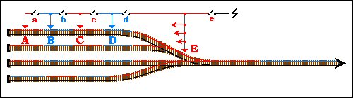

Pour l'analogique le câblage n'a pas besoin d'être très compliqué, d'autant plus qu'il y a de sévères contraintes... Voici une proposition :
Il suffit tout d'abord d'effectuer le sectionnement sur une seule file de rail, toujours la même, de sorte que de simples interrupteurs unipolaires suffisent amplement. Pour rester au plus près de la réalité :ange: c'est-à-dire mon propre dépôt, j'ai "sectionné" les trois voies du haut en 4 sections chacune, celle du bas en 3 sections (elle est plus courte, ou peut admettre des locos un peu plus longues...)
Ensuite pour chaque voie (une seule est montrée en détail ici, les autres sont alimentées de manière identique ou similaire) les interrupteurs sont montées en série : il est en effet inutile d'alimenter la section A pour déplacer la loco qui s'y trouve si les sections en "aval" (B, C, D et E) ne sont pas alimentées. Si on veut sortir la loco en A il faut au préalable dégager le reste de la voie, c'est-à-dire sortir les locos en B, C et D. Ou à la limite sortir toutes les locos ensemble...
La seule petite complication que j'ai placée sur ce schéma pour pouvoir effectuer la manoeuvre exactement selon la solution décrite plus haut est d'avoir limité la longueur de la section E sur l'unique voie d'accès au dépôt. Certains ne vont manquer de me rétorquer que le reste n'est pas particulièrement simple non plus avec 16 sections en tout, 16 interrupteurs, 16 câbles à tirer...! Rien que pour un petit dépôt de m rien du tout. Pour ma part je considère un tel câblage sans doute comme fastidieux mais certainement pas compliqué. Et un dépôt pour 16 locos, c'est tout de même pas si mal ! On peut facilement réduire le nombre de locos/sections électriques. On peut aussi passer au numérique :diable: .
Parce que, comme je le dis plus haut en réponse à Christian, mon propre dépôt, fonctionnant sous DCC, n'a pas le moindre sectionnement : pas de coupure de rail, ni d'interrupteur, ni de forêt de câbles (mais un point d'alimentation par voie est conseillé pour améliorer la fiabilité).

Ne pas oublier qu'il faut aussi plusieurs sections sur la voie E pour pouvoir stocker 2 ou 3 machines

piko30 a écrit:Ne pas oublier qu'il faut aussi plusieurs sections sur la voie E pour pouvoir stocker 2 ou 3 machines

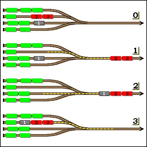

:ange: Si tu observes bien le petit schéma avec sectionnements tu verras que la section E ne s'étend au-delà de la dernière aiguille, sur la droite, que de la longueur d'une loco, à peu près. Au-delà j'ai changé de couleur pour "suggérer" encore une section isolable. Mais je ne voulais pas trop surcharger le schéma... ni mes explications ! :hinhin
Ceci dit il existe, en théorie, une autre solution encore plus efficace et permettant de gagner un mouvement ! Personne ne l'a proposée... :pleure:
...et ce n'est pas celle que j'ai employée. Parce qu'en pratique elle pose (ou plutôt "posait" dans mon cas particulier) quelques problèmes techniques. Les plus sagaces d'entre vous n'auront en effet pas manqué de remarquer que les deux locos rouges "2" et "3" étaient du même type et du même fabricant (Roco). Elles ont donc des caractéristiques de roulement très similaires ce qui permet effectivement de les combiner en UM.
Ce n'est pas le cas de la loco grise "1" qui (bien que de Roco également) est d'un type différent avec des caractéristiques de roulement différents. Pas bon pour un couplage en UM, même en numérique. Pour en avoir le coeur net j'ai tout de même fait l'expérience et... oui, la solution en 3 mouvements est faisable, mais tout juste et je ne la recommanderais pas : ça patine d'un côté et de l'autre, au démarrage comme à l'arrêt, ça vibre, ça fait du bruit... :siffle: Sur une aussi courte distance que celle parcourue ici, ça va encore, mais autrement, à déconseiller vivement.
La solution, évidemment, est de jouer sur les CV des décodeurs pour uniformiser les caractéristiques de roulement de toutes ses locos. Particulièrement recommandé sur un réseau genre US avec un parc de machines relativement homogène. Avec des locos zeuropéennes qui dans la réalité peuvent être très différentes, cela se justifie moins. En fait, pour être franc (on dirait "euro" aujourd'hui...) j'ai uniformisé toutes mes locos de type 16 (telles que la petite grise) en jouant sur les CV du décodeur : j'en ai 7 et elles peuvent toutes rouler en UM sans aucun problème. Mais c'est assez fastidieux pour ajuster vitesse maxi, intermédiaire, inertie, etc... Pour l'une d'entre elles, ne parvenant pas à obtenir les valeurs voulues j'ai fini, en désespoir de cause, par utiliser le tableau de vitesses (CV67 à 94). Ça a marché, j'ai obtenu le résultat souhaité, mais... :mur: (c'était avant le SPROG :ange: ).
Pour mes locos de type 18 (les deux rouges) dont 4 exemplaires circulent sur mon réseau, le parc est très homogène, donc aucun souci pour les UM éventuelles.
Voilà en tout cas des manoeuvres qui nous conduisent assez loin :hinhin . Mais c'était (et c'est toujours) le but recherché. Alors votre avis ou vos expériences sur la question seraient fort instructifs :yin . Les manoeuvres, ce n'est pas seulement les petits défis du triage de Jeuvrai !
