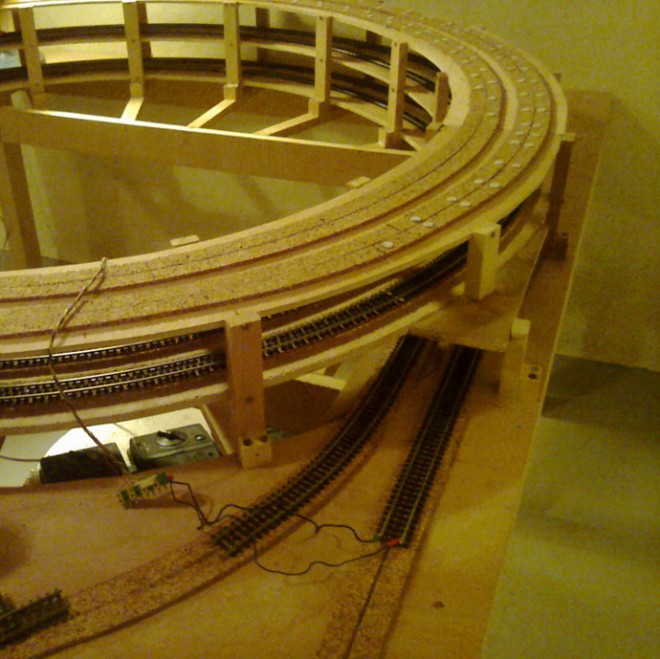

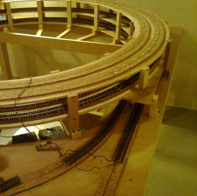

Quand tu remettras des voies, préfères la découpe de liège en bandes étroites de 2 cm qui te permettra de suivre les courbes facilement (comme quoi il est intéressant de faire des photos pendant la construction, cela permet aussi de faire des réparations sur des endroits dont on a oublié la mise en œuvre).
L'hélicoîdale au droit du futur dépôt
Les faisceaux de la gare cachée

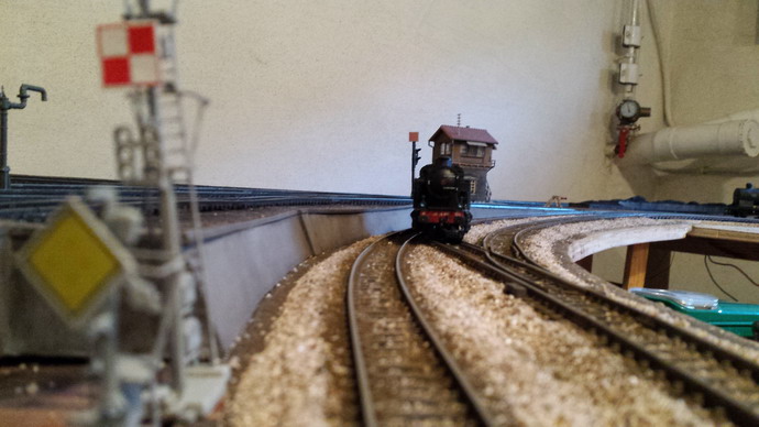

En surface je n'ai pas biseauté mais mis en forme pendant le séchage du ballast avec une carte plastique servant de couteau de peintre.

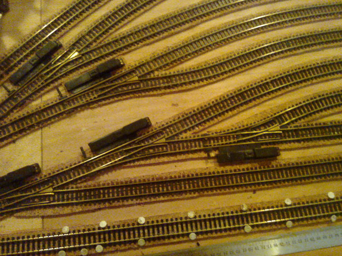

Quelle est le type et la marque de tes aiguilles en gare cachée, avec le moteur sur le coté ?

pour la mini gare caché que j avais les aiguilles sont des roco et des casadio .
apres tu parles peut etre de la gare caché de christou .........

Comme on peut le voir les aiguillages de ma gare cachée sont des vieux CASADIO à solénoïde qui doivent avoir 1/2 siècle . Ils fonctionnent bien mais il faut bien régler la pression des lames sur le rail . Je viens de mettre en service mon TCO pour cette zone et je suis en phase de test. Vu le prix d'un aiguillage et que mon réseau en possède 44 j'étais bien content d'en récupérer plus d'une trentaine gratos
J'ai amélioré ceux en surface en réduisant la taille de la pointe de coeur hors norme et installer des moteurs sous table à fin de course. C'est le cas de la bretelle de la dernière photo.
