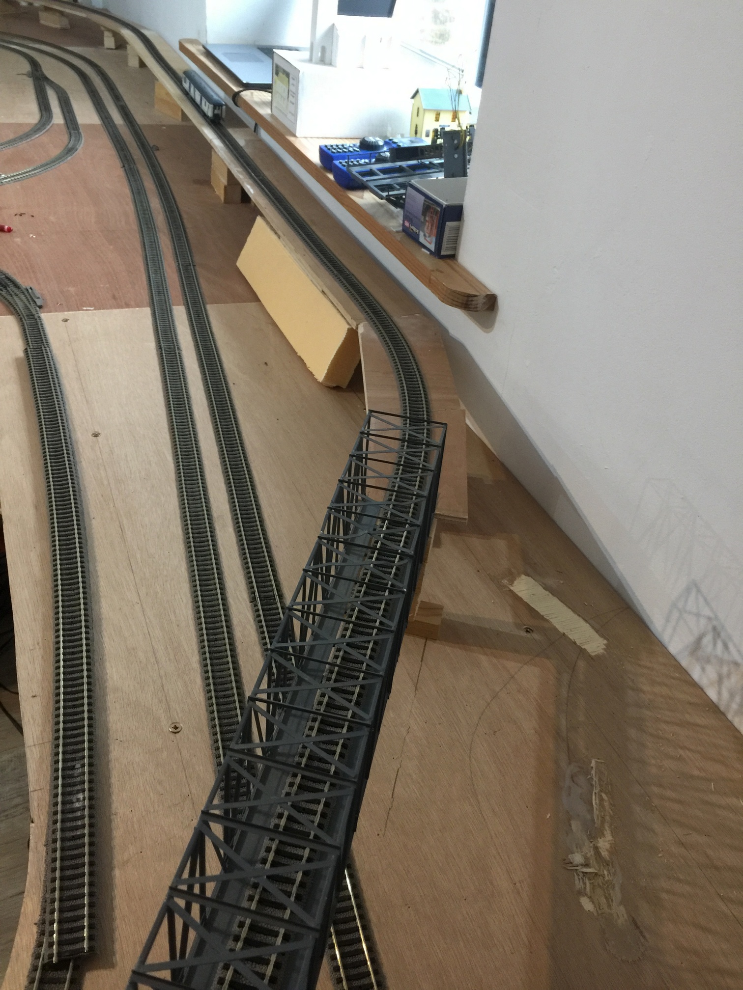

Là et sous le pont... La courbe ne semble pas y être progressive.

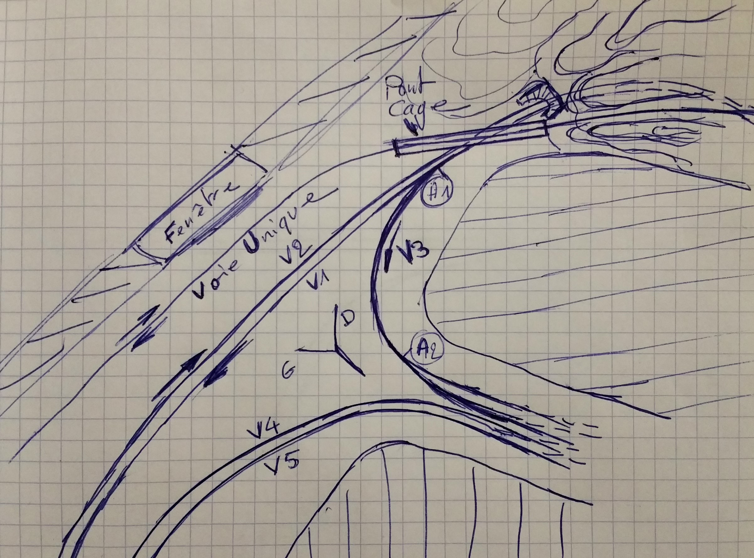

je verrai bien ton aiguille de bifurcation ( A1 ) de la voie de parade à cet endroit ?
Cela éviterait de caser difficilement une voie ( la V3 ) entre le pont et le rebord de la plate-forme avec une courbe serrée !
Tu aurais ainsi tout le loisir de penser au décor champêtre pour tes deux voies de campagne .
Et l' ensemble des voies du Y bien parallèles avec de belles courbes.
Qu' en penses tu?

Oui, c'est ce que je voulais faire au départ, mais il y a une contrainte : la V3 est la branche du Y du haut qui est gérée par le LK100, c'est celle qui gère l'éventuel retournement. Or, il faut qu'elle soit au moins aussi longue que le train le plus long, et mes rames font entre 4m et 4m50 en moyenne... d'où la prolongation, pas très heureuse, mais qui garantit cette longueur (et même bien plus, du coup !). J'avais pensé la planquer sous un grand tunnel, ou quelque chose comme ça, mais... pas évident.
Sinon (pour YanShe), je peux "arrondir" la voie principale jusqu'au tournant final, après le pont. Ça ne m'avait pas spécialement choqué qu'elle ait un dessin un peu irrégulier, ça pouvait se justifier par le terrain. On peut toujours voir. En revanche pour la courbe du fond, après le pont, je ne peux pas faire mieux, mais je rappelle tout de même que c'est du 790 de rayon minimum ; et avec le tunnel on en verra surtout le début et la fin.
Voilà ce que je peux dire, sachant que je suis toujours très à l'écoute des suggestions et critiques, et que rien n'est encore tout à fait fixé !

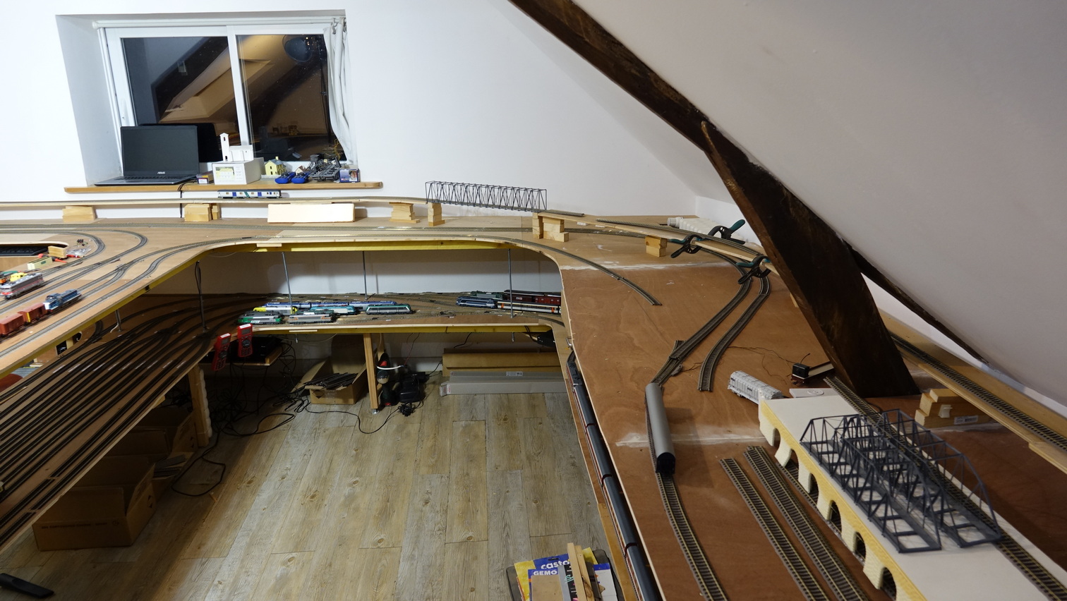

Vu sous un autre angle (rien n'est encore définitif, les rails sont seulement "posés" plus ou moins grossièrement) :

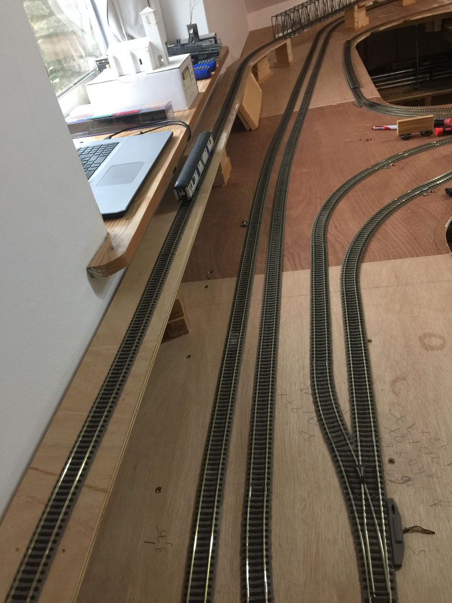

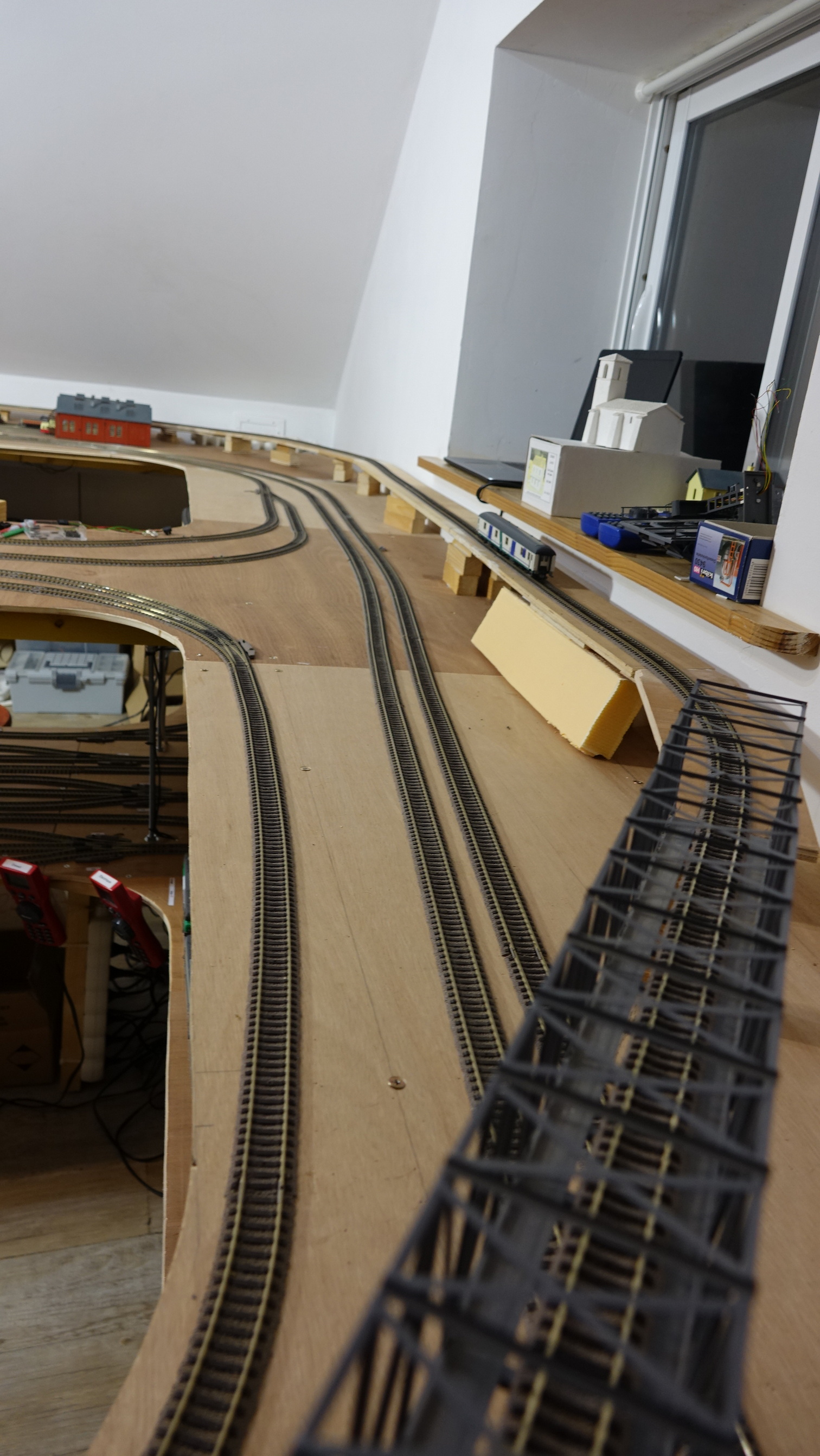

Bon, j'essaie de tenir compte de vos avis ; voici ce que cela donne après correction du dessin de cette partie. Le changement n'est pas énorme, et je ne vois guère comment faire plus : qu'en pensez-vous ?
Avec une prise de vue qui rend mieux justice au tracé :
Précision : j'utilise un gabarit pour assurer l'égalité de l'écartement des voies ; je le dis car sur la photo on pourrait croire que ce n'est pas le cas, compte tenu du recul, et peut-être aussi de l'effet des changements de couleur du bois, des autres trajectoires, etc.
Est-ce si irréaliste que cela ?

"Est-ce si irréaliste que cela ?" A mon humble avis, non !
Sur la deuxième photo on apprécie la fluidité des deux voies passant sous le pont cage, et la courbe de la voie unique plus agréable aussi. :ange2:

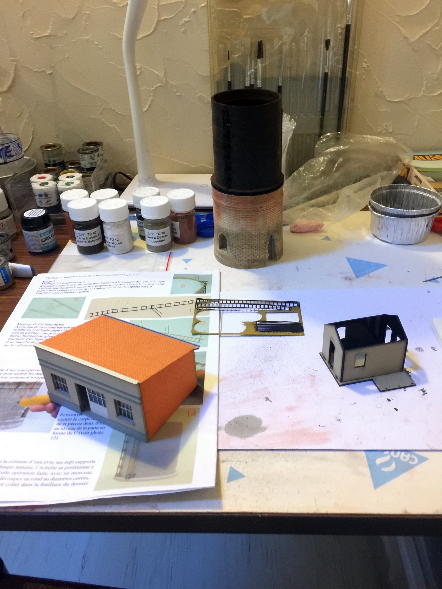

En attendant : maquettes en tout genre, pour se faire la main, essayer le carton après la pierre synthétique, etc. De nouvelles (j'aime bien ce petit atelier Décapod, qu'il faut encore sérieusement patiner), des anciennes à finir (château d'eau), la rotonde à attaquer, les sols du dépôt à faire... je relis mes revues, prend des notes, coche certaines photos... un vrai taf ! :mdr2:

Didier a écrit:Bon, j'essaie de tenir compte de vos avis ; voici ce que cela donne après correction du dessin de cette partie. Le changement n'est pas énorme, et je ne vois guère comment faire plus : qu'en pensez-vous ?
Comment l'améliorer encore ? Dis-tu ? En supprimant la partie en alignement (droite) entre la courbe qui se trouve sous le pont et la cassure située au niveau de la voiture en surplomb et en la remplaçant par un courbe progressive de très grand rayon.
