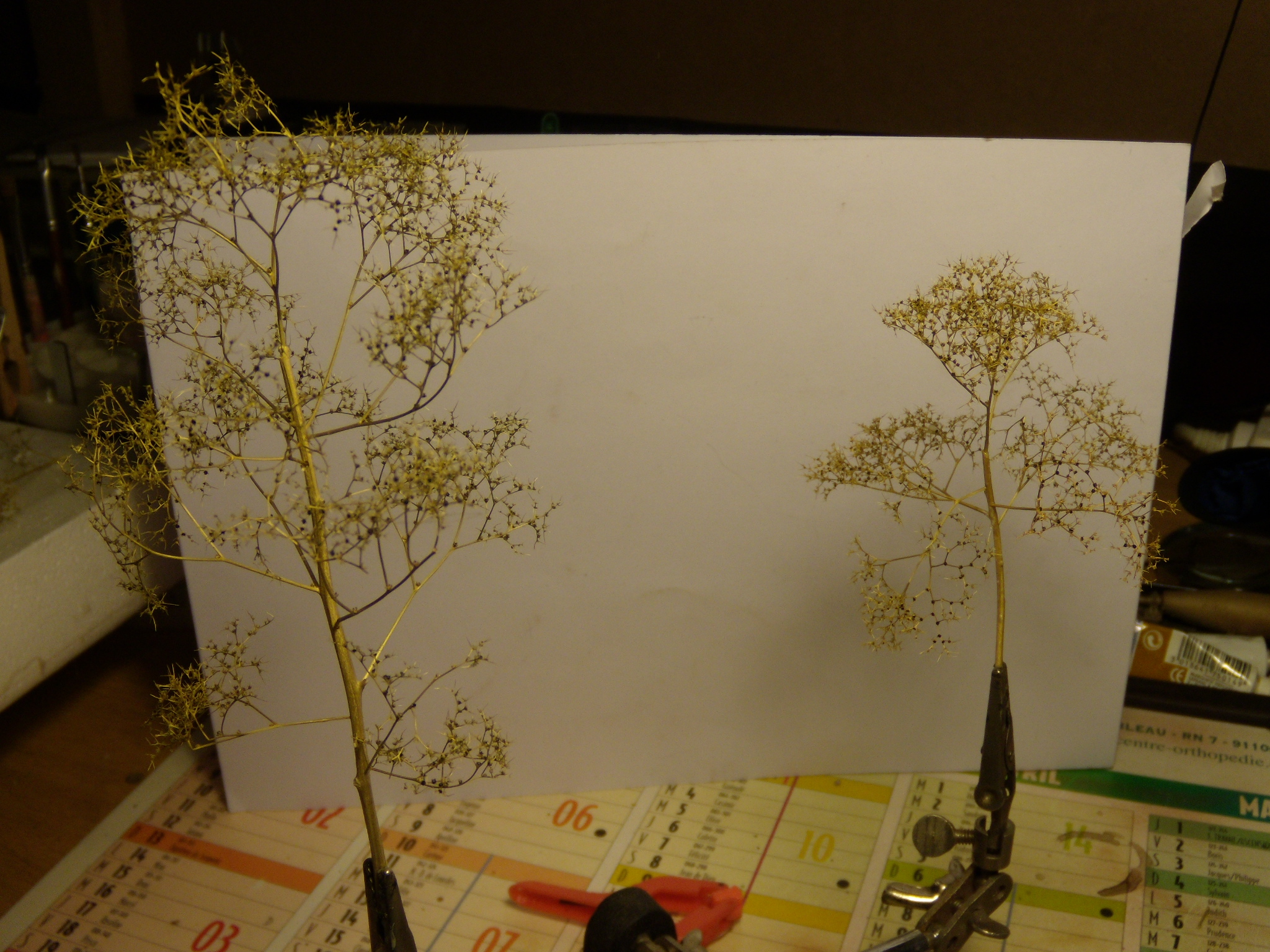

Le travail sur le réseau continu , place aux arbres maintenant .Je vais devoir en fabriquer beaucoup .. :rhaaa:

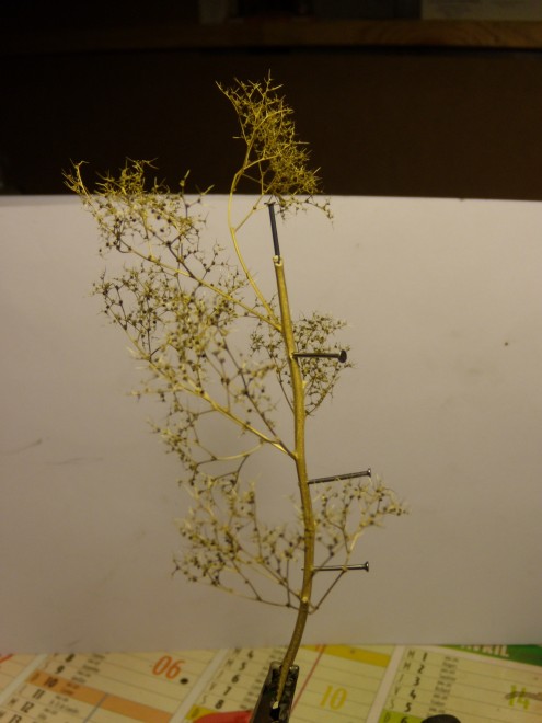

Je m'essaye depuis quelques temps à faire des arbres en zeechium.
Si certaines branches se prêtent facilement à cette tache , la plupart pour l'échelle N sont trop importantes.
D'autres sont endommagées et il y a aussi beaucoup de chutes...

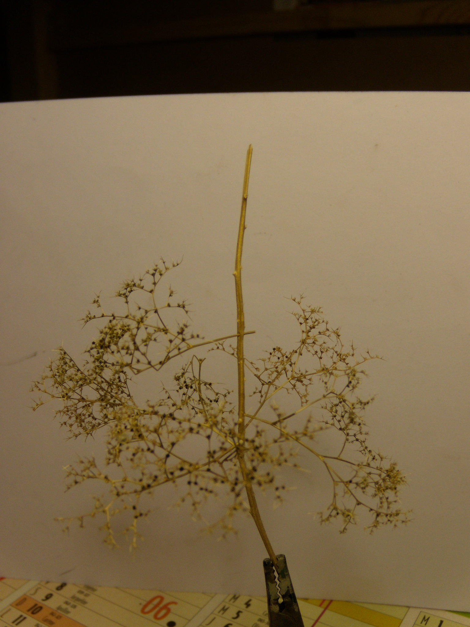

J'ai donc essayé aujourd'hui de rajouter des " chutes" sur une branche et aussi de créer un arbre complet en utilisant un tronc nu.
A droite le zeechium "brut " , à gauche un arbre fait main ...
Le matériel : un clou , de la colle superglue.

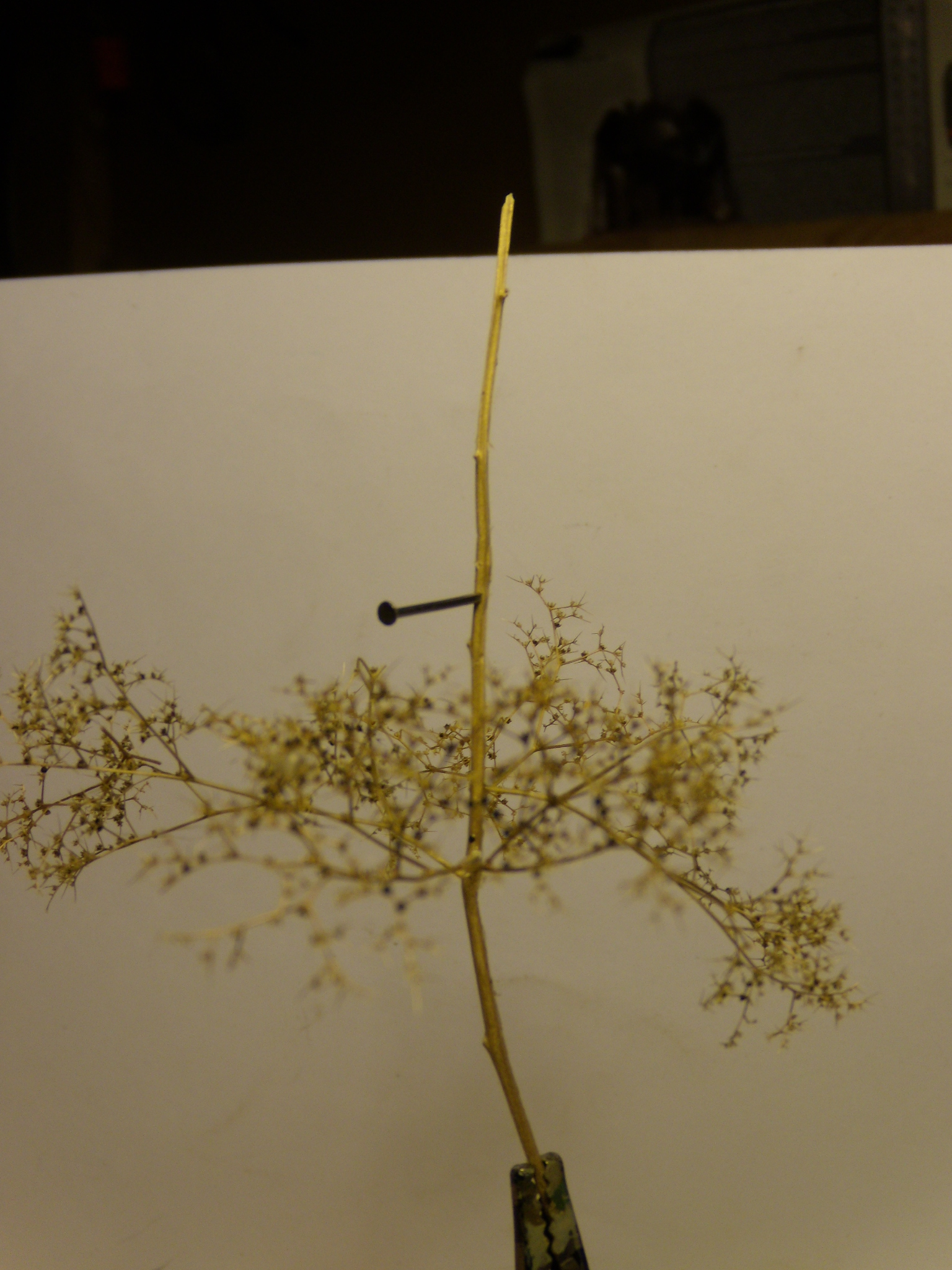

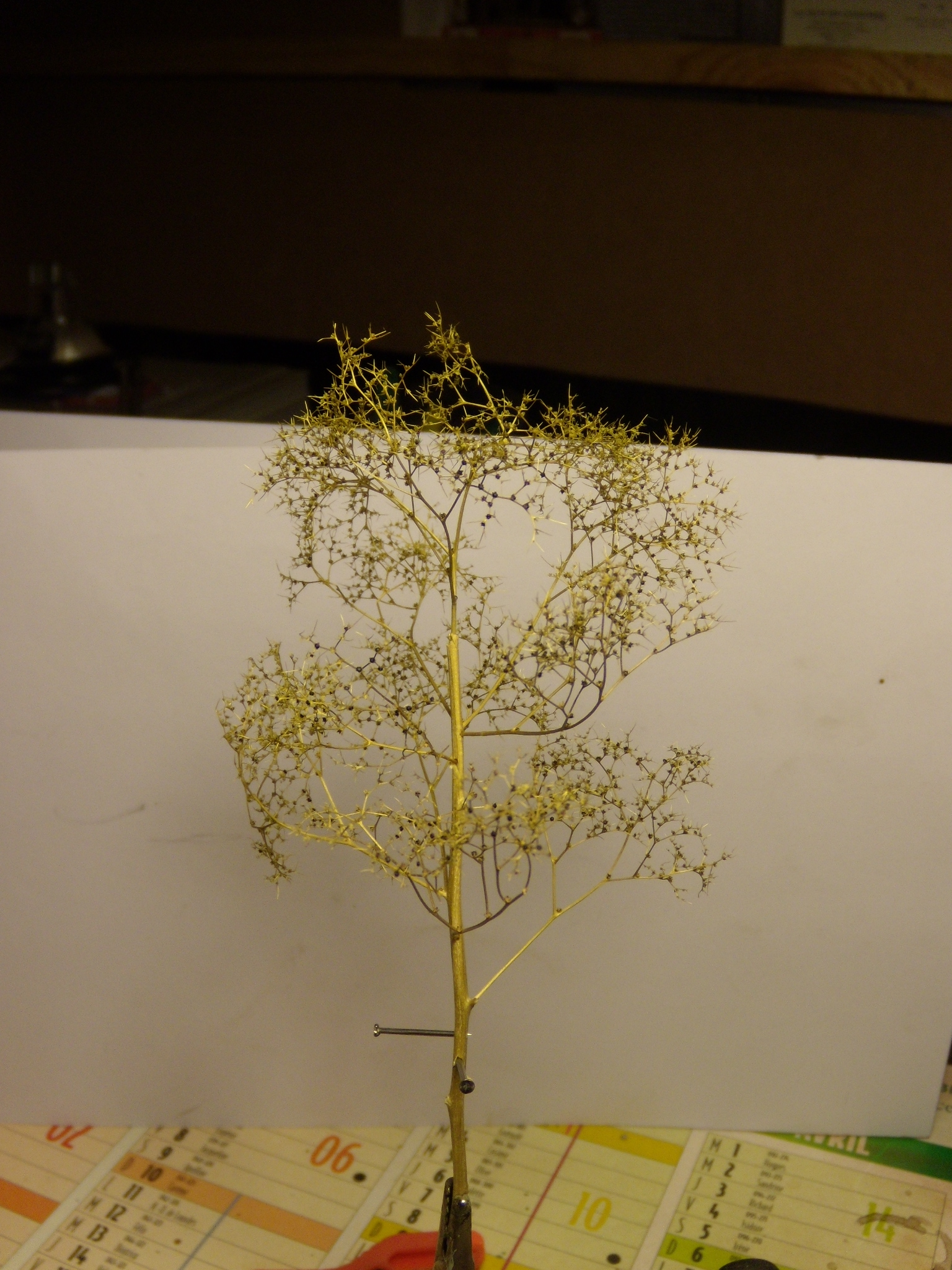

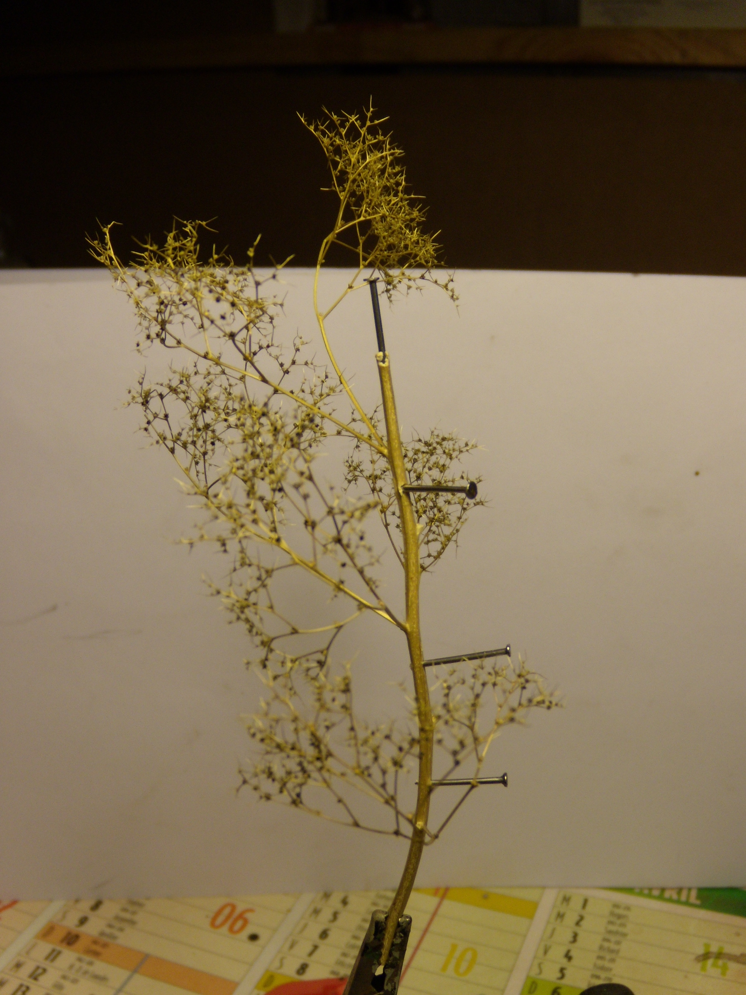

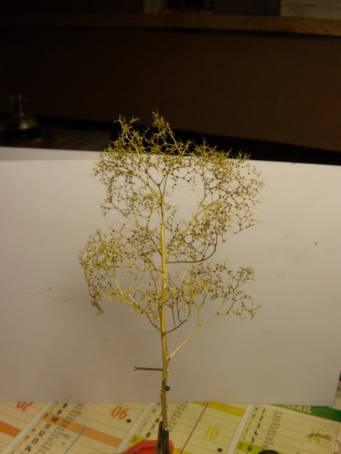

J'ai percé la branche avec la pointe d'un clou et rapporté le rameau dont la point a été enduite de colle ...
Sur cette branche endommagée j'ai appliqué la même technique en laissant les clous en place .Il est ainsi plus simple de retrouver les trous ...

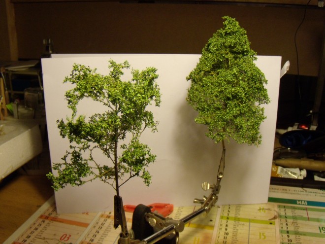

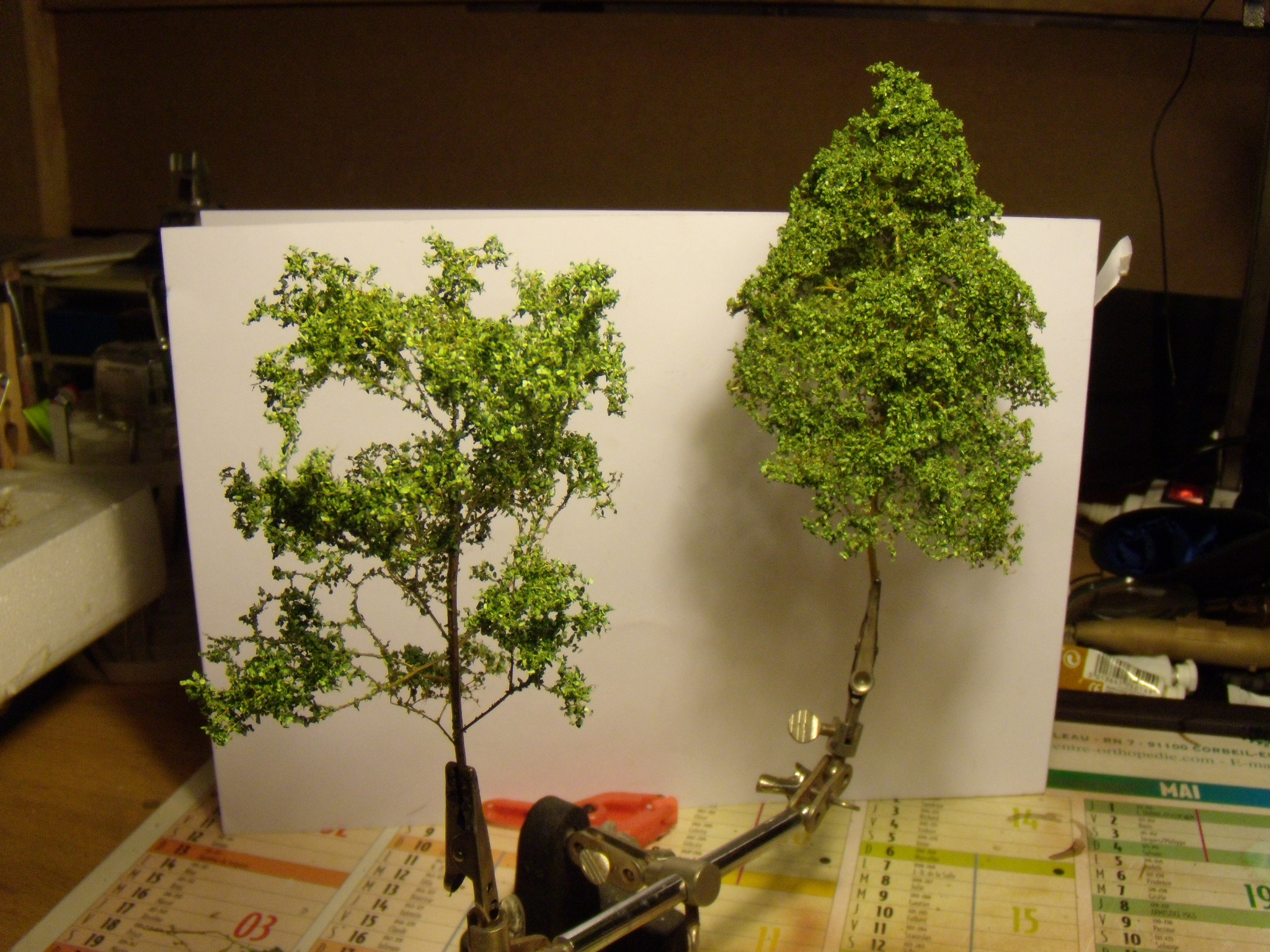

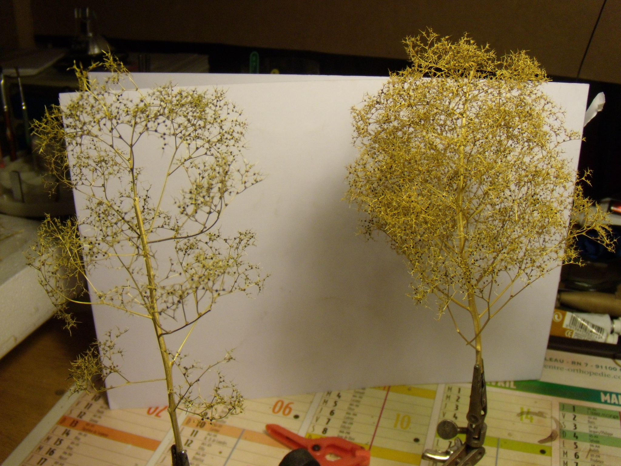

Les deux spécimens terminés

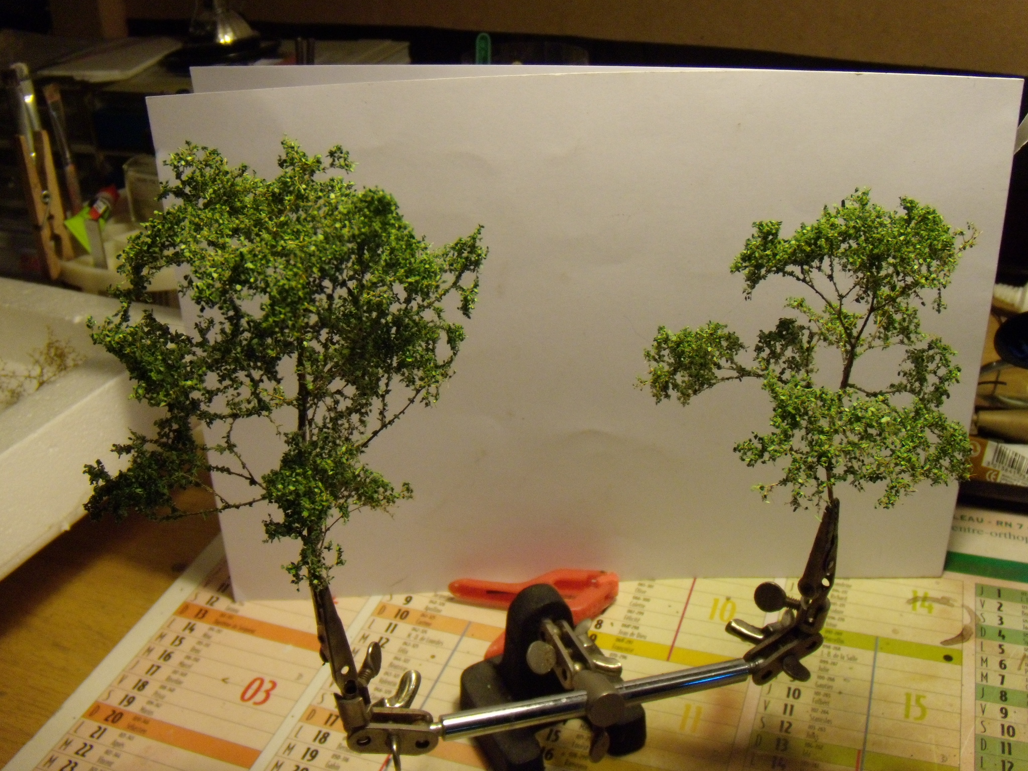

Voici le rendu obtenu avec à droite un flocage appliqué sur le zeechium peu travaillé et à gauche l'autre principe.
Cette méthode et aussi plus économe en feuillage , je crois que la fois prochaine je rajouterai les branches floqués .Ce qui me procurera un gain de temps , bien que celui passé reste raisonnable , c'est plutôt une question de patience.
En combinant les deux méthodes , le résultat devient intéressant .
Certes , j'ai l'air de couper les cheveux en quatre mais en N , cela devient vite très gros un arbre !!!
