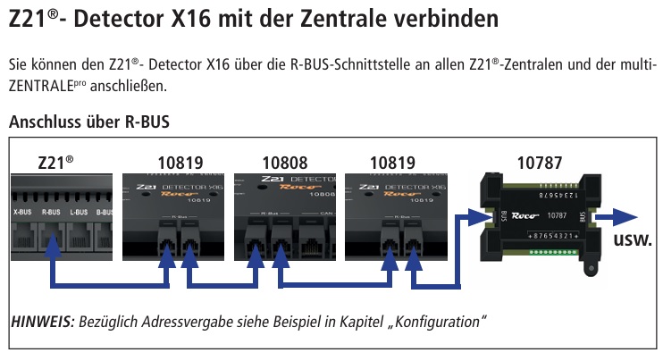

Etant décidé à mettre en place les cantons pour un réseau informatisé, je souhaite racheter un module de détection ROCO. Celui que je possède est la réf 10819, je vois par contre qu'il existe le 10808 mais qui permet moins de signaux de détection 8 contre 16 pour le 10819. J'aurai aimé savoir les réelles différences entre les deux ? Et du coup lequel choisir ?

Le 10808 a en plus du R-BUS, le CAN-BUS plus performant mais plus cher, J’ai un 10819 qui fonctionne très bien avec RocRail. Garde le tien.

Donc la je souhaite en racheter un, je peux reprendre un 10819 ? ça ne posera pas de problèmes d'en avoir plusieurs ?

Thomas- - -28 a écrit:Donc la je souhaite en racheter un, je peux reprendre un 10819 ? ça ne posera pas de problèmes d'en avoir plusieurs ?
Tu peux reprendre un 10819,il faut les brancher à la suite avec le R-BUS
Extrait du manuel ROCO :
