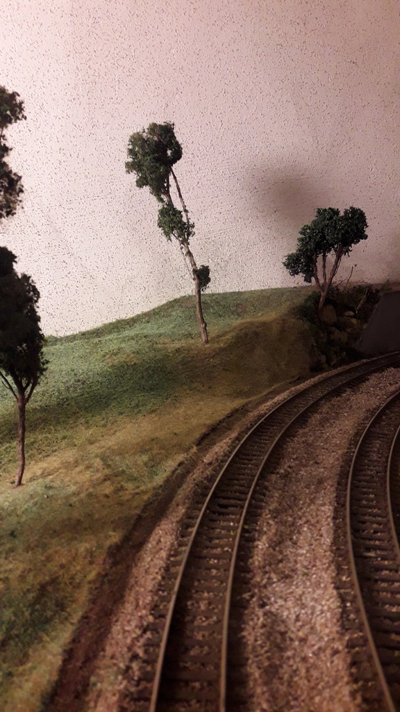

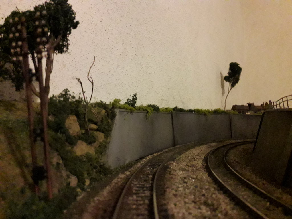

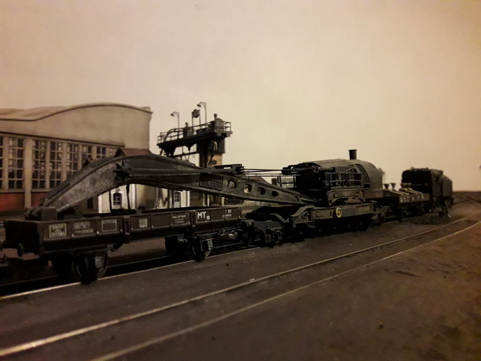

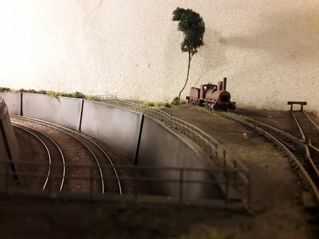

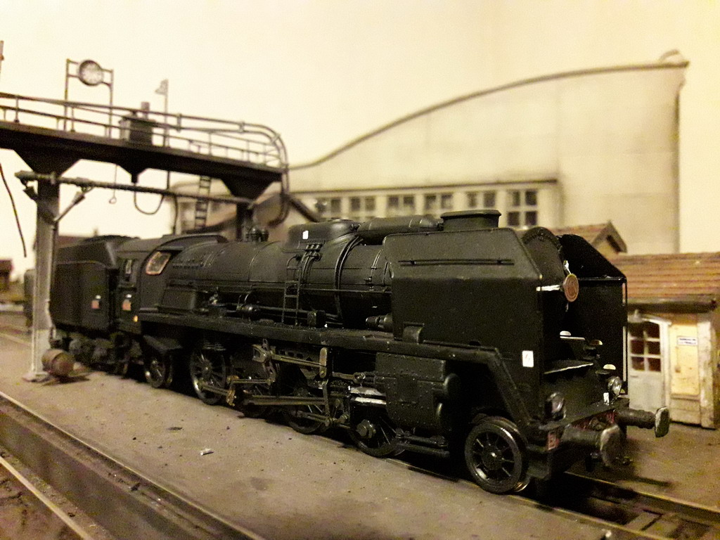

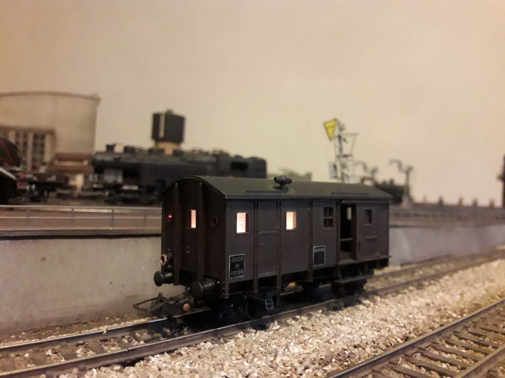

En complément, pour ma part je n'ai pas peint les traverses mais passé un pinceau avec de la terre à décor. Le ballast est de chez ARA Production, je n'ai pas biseauté le liège mais la forme est faite à la spatule avant encollage. Au temps de la vapeur, les voies étaient plus souillées qu'aujourd'hui. Après peinture des faces des rails débordant un peu sur les tirefonds, j'ai passé sur chaque file de rail de la terre à décor "sienne calciné" La terre à décor utilisée est de la poudre colorante pour béton (pas chère et en quantité) qui colore légèrement.
Je suis en code 100
Quand au dépôt, les voies ne sont pas rouillées car maculées de graisse et de poudre de charbon du temps de la vapeur
En plus, le sol de mon dépôt est en mâchefer comme celui de Calais, d'où sa couleur et ses voies noyées.
