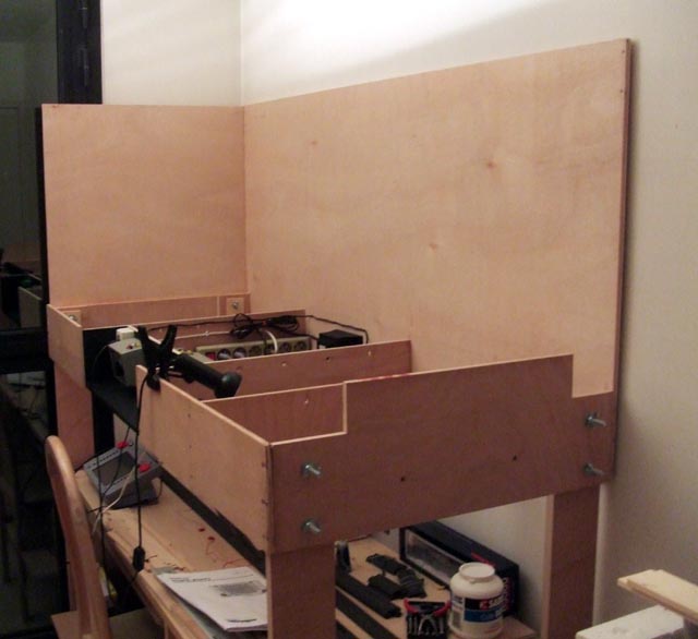

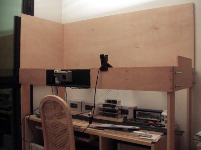

Le module gare est sur ses pieds. Il fallait qu'il intègre un bureau qui ne pouvait pas être déplacé. Mission accomplie. Le haut des planches des flancs (où est accroché le spot) est à 120 cm du sol. Il reste encore le bandeau d'éclairage à poser.
Le deuxième module sera joint à droite du premier et serré par les boulons que l'on voit et qui tiennent également les pieds. Les pieds sont des planches de CP 18 mm par 100 mm en largeur. Les pieds de droite seront communs aux deux modules.
Les divers éléments de cablage et d'alimentation (transfos, décodeurs, borniers de distribution des fils) sont en cours d'installation à l'intérieur de l'ossature en bois.
