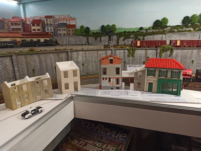

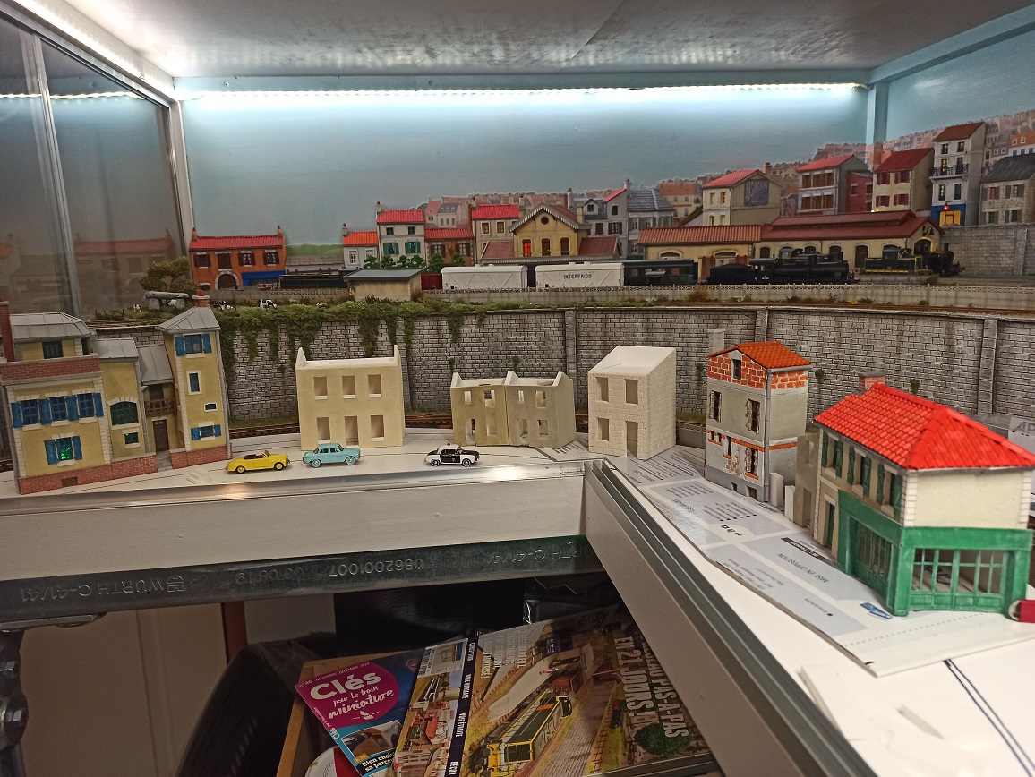

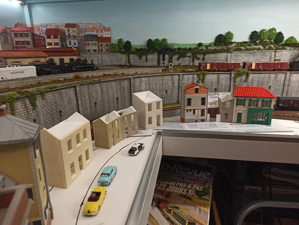

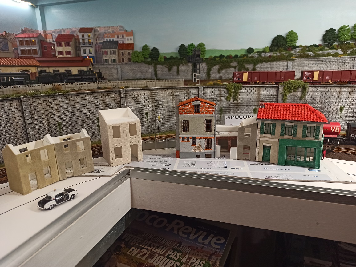

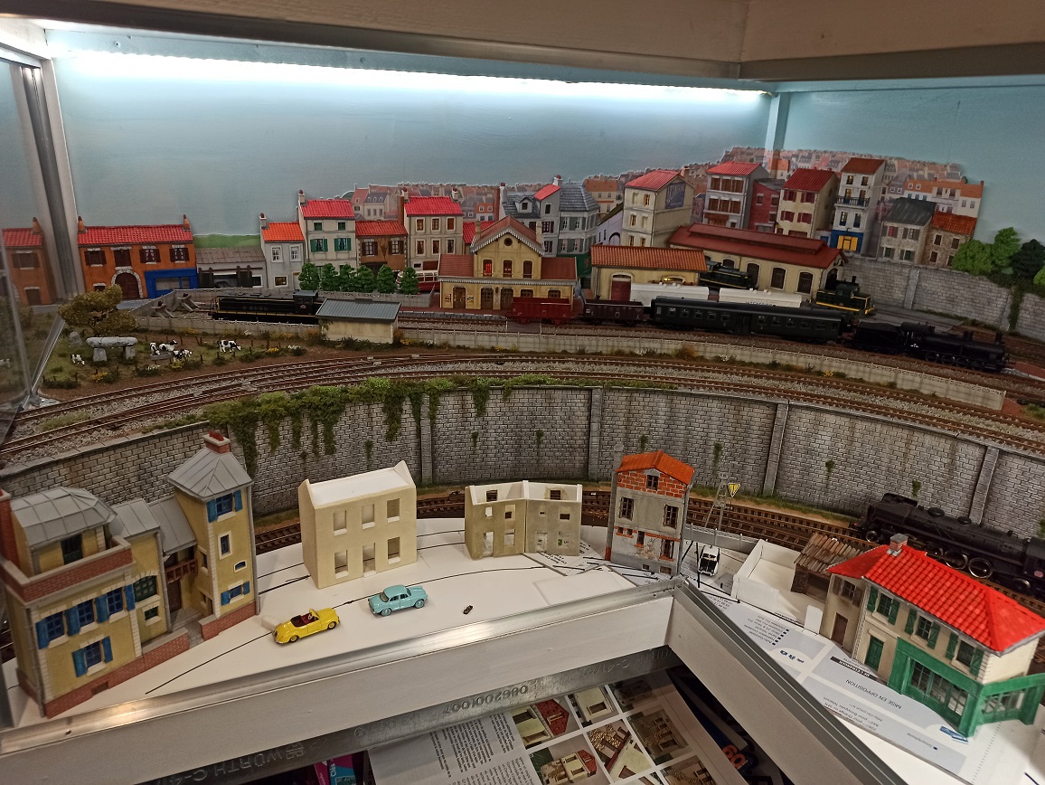

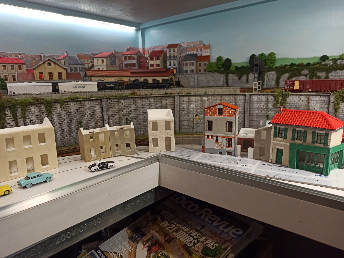

ça avance doucement mais vraiment doucement................. :mrgreen:
la cause , j ai pas trop le temps et trouver une implantation sympa de la rue me fait tourner en rond :gne:
voila une vue d ensemble , je pense faire une impasse ou son gare les policiers
pour les bâtiments je pense être bon , a part les 2 maisons mitoyennes ou je suis pas trop convaincu......

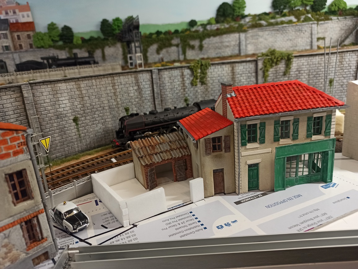

j aime bien l aspect de la fin de la rue par contre les tôles ondule sont trop grosse :mort:

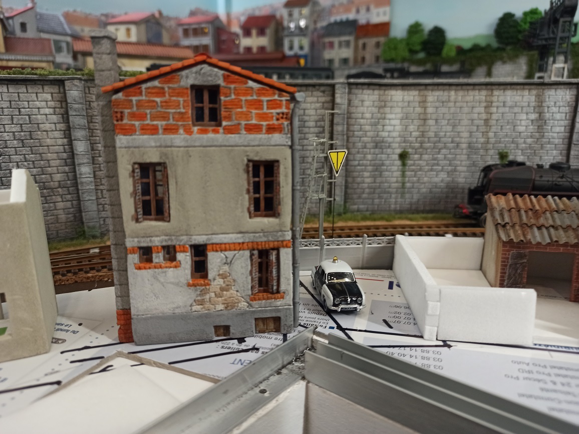

j ai commence la patine des batiments ,ca casse le cote neuf de la peinture
mais au niveau de cette maison , le rendu des pierres du rez de chausse ma plait moyennement.........

Ca avance peut être doucement, mais ça avance !!! :o
C'est magnifique, je suis fan

Pour la maison l'idée est bonne et me plait bien mais une brique creuse en terre cuite fait 50cm de long...soit 5.5 mm environ au 87ème et une brique dite de Vaugirard en terre cuite lg 20 cm x l10 x 6 soit 2.2 mm, 1.1 et 0.7. Si c'est bon la maison est étroite 4, 50 m environ avec deux fenêtres de 1.20 m de largeur

merci pour vos com les gars ;)
c est clair que les briques ne sont pas a l échelle , déjà que ça a été un passe temps a les graver ......
j imagine pas les faire a l échelle :roll:
après le rendu me conviens et tout le monde a bien vu que c était des briques :mdr: ;)

Bonsoir Tarmot17,
je pense qu'un complément de bâtiments serait bienvenu.
peut-être pas que des maisons, mais insérer un ou deux garages, un appenti, par exemple.
enfin, j'essaierai de ne pas trop mélanger le style des maisons, pour garder une homogénéité ;)
bonne continuation :cool:

merci pour l idée que je retiens :cool:
tu les verrais ou ces autres bâtiments :?:

Bonjour, perso je ne mettrais pas de maisons là, plutôt un champ, ou des jardins, éventuellement des petites baraques. Avec ces maisons, on voit plus les trains et la voie est trop près.
Cela n’engage que moi, pour info!
