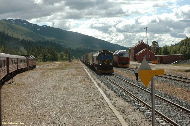

Et en attendant, un petit examen de la façon dont les vrais chemins de fer s'y prennent pour faire circuler leurs trains, parfois de manière assez inattendue. Evidemment, je prends mon exemple dans mon domaine de prédilection, la Norvège et plus précisément Dunderland...
La photo, empruntée au site njk.no, a été prise par un passager du train tout à gauche (je n'ai pas retenu son nom :oops: ).
Le site : Dunderland (ne cherchez pas, à moins d'avoir une très bonne carte de la Norvège) n'est même pas un village. Juste une gare, un lieu de croisement des trains sur une loooongue ligne à voie unique. C'est au milieu de nulle part, à 20 km au nord de Mo i Rana (ça, ça figure sur les cartes !) et à 20 km environ au sud du Cercle Polaire (qu'on trouve aussi sur les cartes).
La situation : c'était en juillet 2009, un train était en retard (je ne sais plus lequel) et le régulateur, pour l'une ou l'autre raison, à décidé de faire se rencontrer trois trains à Dunderland. Problème : outre la voie principale il n'y a qu'une seule voie d'évitement à Dunderland, et une voie de garage en impasse... Solution : les deux trains montant vers le nord (les deux de droite sur la photo) sont arrêtés sur les deux voies principales et le train de voyageur allant vers le sud (celui de gauche) est dirigé vers la voie de garage.
Le temps que le train de voyageurs tout à droite reparte vers Bodø, celui en sens inverse quittera sa voie de garage, en marche arrière, pour prendre la voie d'évitement et croiser le convoi de fret qui pourra alors se lancer à son tour vers le nord, à la poursuite du train de voyageurs...
Quand on n'a pas de train électrique sous la main, on s'amuse comme on peut avec ce qu'on a à sa disposition :siffle:

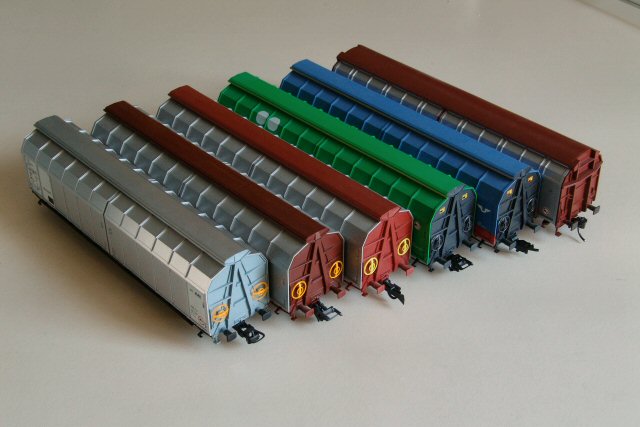

Pour être bref : j'utilise essentiellement des Roco Goldorak, choix mûrement réfléchi après de longues études de divers types d'attelages. J'ai même rédigé une sorte de rapport très détaillé sur la question, mais je vous en ferai grâce ici :diable: Juste quelques remarques et quelques illustrations (sélectionnées parmi toutes celles, plus d'une douzaine, que j'avais prises pour illustrer ce rapport).
Pour commencer un aperçu des six types d'attelages que j'ai utilisés, parfois pendant plusieurs années, au cours de ma carrière de HOiste.
Dans l'ordre, d'avant en arrière ou de gauche à droite, on aperçoit :
- l'attelage standard à boucle (type NEM 360)
- le Roco Goldorak
- l'Eperon Roco
- la Märklin KK
- le Fleischmann (aussi appelé Fox)
- le Kadee (17 ou 18, j'ai utilisé les deux)
Pendant de nombreuses années j'ai utilisé l'attelage à éperon de Roco, mais il vieillit assez mal et n'est pas très fiable. Mon préféré, de loin, pour son apparence, est le Fleischmann, et de plus il a été inventé par un ingénieur grenoblois, M. Terrier (d'où le nom "Fox" qu'il lui avait donné). Mais deux raisons m'ont poussé à l'abandonner. D'une part il convient mal aux manoeuvres car pour effectuer l'accrochage il faut exercer une force assez conséquente. Et surtout il est incompatible avec les chasse-neige qui équipent toutes mes locos norvégiennes.
Les Kadee m'ont aussi beaucoup tenté. Mais il s'agit d'un attelage conçu pour du matériel sans tampons, ou alors il faut avoir un réseau avec de très grandes courbes, ce que, hélas, je ne peux pas me permettre. La version 17 permet d'avoir des tampons pratiquement jointifs, mais à la première courbe... La version 18`un peu plus longue, permet de descendre jusqu'à des courbes de 60 cm de rayon, mais au prix d'une distance plus importante entre les wagons. Il faut bien être conscient que, de par sa nature, cet attelage n'est pas rigide et annule donc l'effet du système d'élongation (NEM 352).
C'est donc finalement le Goldorak de Roco qui a ma préférence (à noter que le Märklin est très similaire, d'autant plus que les deux sont tout à fait compatibles, mais encore plus "lourd"). J'apprécie surtout sa souplesse de fonctionnement (un de mes grands plaisirs, quand je joue, c'est de placer une loco en tête de rame sans faire bouger celle-ci d'un poil : seuls le Goldorak et le Märklin le permettent). Et sa grande fiabilité. Les seuls incidents et dételages qui se produisent sur mon réseau sont au niveau de la loco, le plus souvent parce que, effectuant de fréquentes manoeuvres, l'accrochage n'a pas été parfait et j'ai oublié de vérifier... comme dans la réalité :prrrt: )

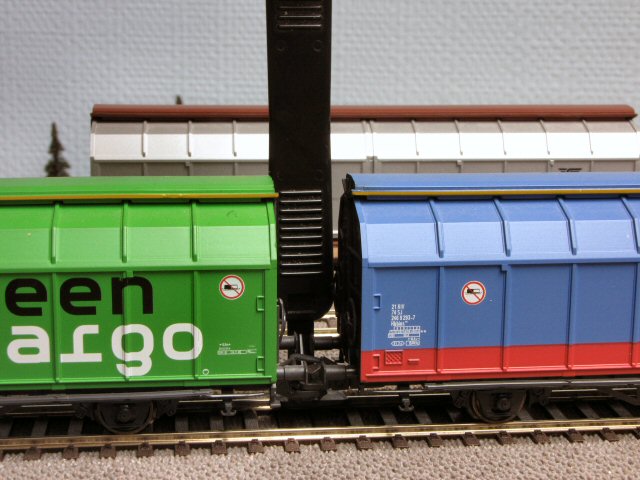

Et comme c'est aussi le cas dans la réalité (du moins dans nos vieux pays d'Europe), le dételage est effectué "à la main" (je refuse la notion de "main divine" - je ne suis pas assez arrogant pour ça :ange: ). En fait j'utilise une petite coupelle que Roco fournit dans ses boîtes de 50 attelages (réf. 40397) :
Je suis devenu assez expert dans l'utilisation de ce petit gadget... :hinhin

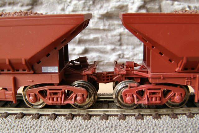

Pour terminer sur une note un peu anecdotique, j'ai sur mon réseau une rame indéformable entièrement pourvue (sauf à ses extrémités) d'un attelage particulièrement réaliste. Il est signé Roco (encore et toujours) et reproduit une version occidentalisée du SA3 russe...
C'est l'attelage utilisé sur la ligne du fer, notamment entre Kiruna et Narvik. Donc tout à fait approprié pour ce type de matériel. Le seul moyen de dételer un wagon est de soulever son extrémité à la main pour dégager l'attelage, mais cela n'arrive que rarement.
