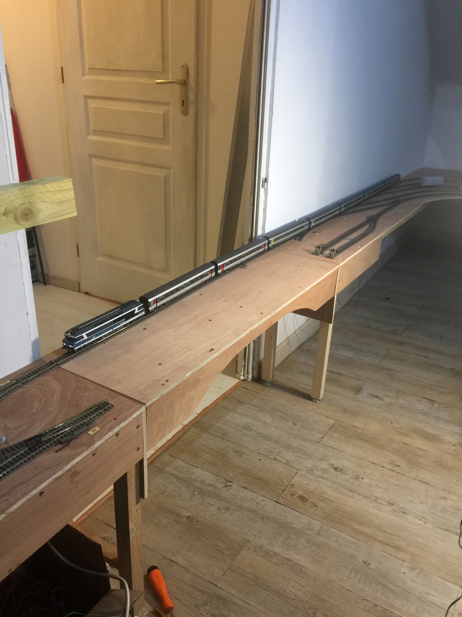

Oui, elle passe ! La photo est un peu raide compte tenu de l'angle pour la prendre (et des trafics du i-Truc, l'air de rien), la courbe a un rayon de 48 cm à cet endroit, et l'écart avec le mur est suffisant. De plus j'ai un peu bougé les choses depuis la photo, quand j'ai fixé les rails.

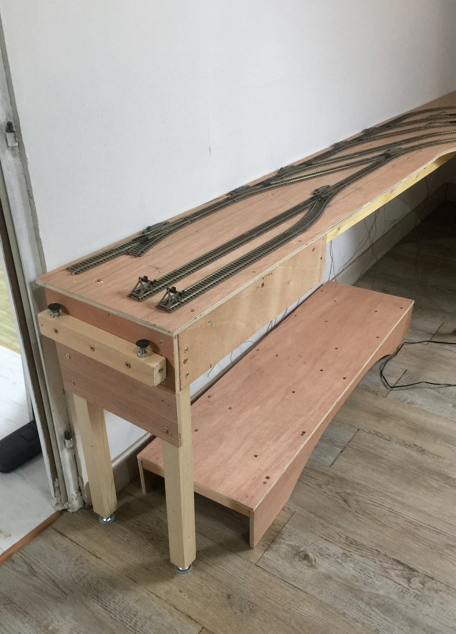

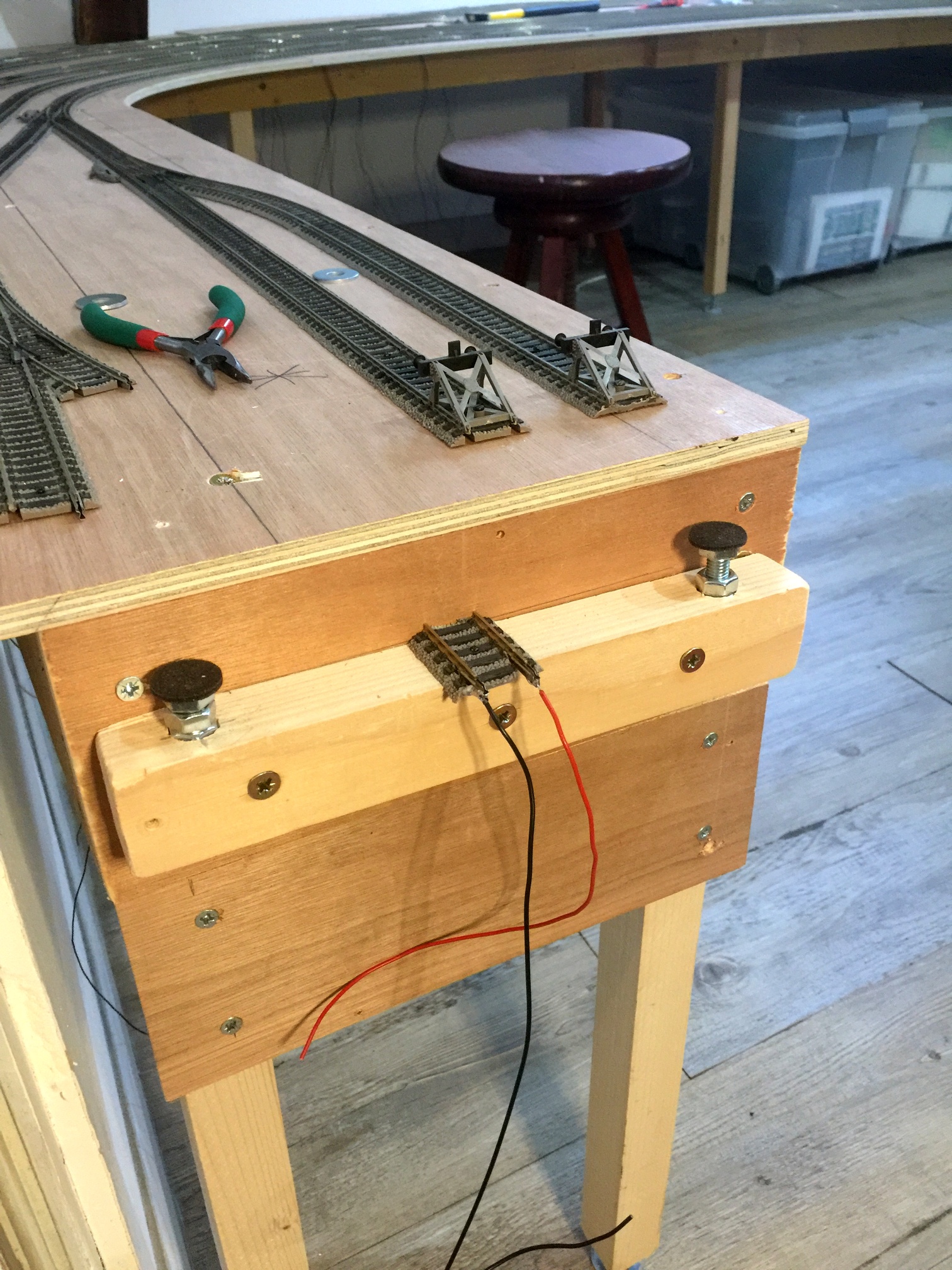

Sinon, petit achèvement ce matin, au milieu de 50 finalisations :
Sur les supports : une vis butoir pour le jeu horizontal, le reste (tige filetée) pour le jeu vertical !
Pose et dépose facile, reste à mettre les rails et la jonction électrique.

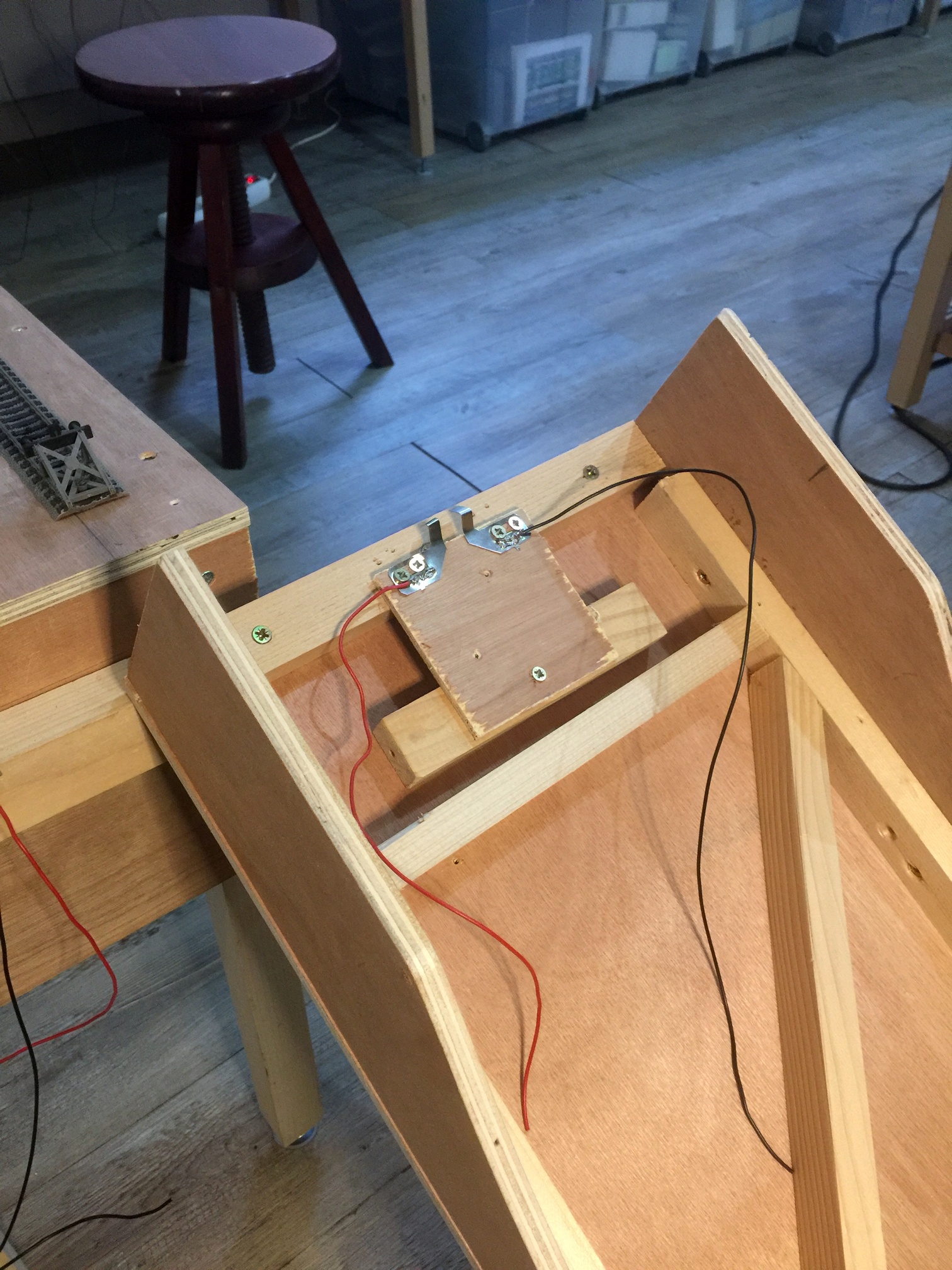

:idea: je suppose que c'est déjà prévu, mais quand le caisson est enlevé, l'alimentation du réseau est coupée :?:

De plus, elle reposera sur des contacts qui fourniront le courant sur la plaque ! Pas de branchement-débranchement à prévoir, donc.
Messagepar Didier
13 Déc 2018, 19:54
La preuve :D :
L'alimentation est reprise en amont de ce côté ( juste avant le butoir) ; de l'autre c'est une coupure entre deux zones d'alimentation (boosters)...
...et elle est à nouveau reprise ici pour alimenter le pont.
Et un premier convoi fait le tour de la pièce au niveau inférieur : ça fait plaisir !
Ça roule bien, mais il faut encore fignoler, et je vais réfléchir à améliorer (si possible) la formule, car à chaque pose du pont, il faut bien vérifier les deux raccords de rails. Ce n'est pas un problème, mais s'il y a moyen de faire plus "automatique"...
