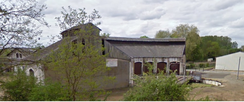

Sinon, peut etre en prendre une avec des formes plus simple?
Comme ici (photo google maps):
Le site de l'asso qui la preserve :
http://rfvl.over-blog.com/
je pensais à cella là, car
1- les formes me semble plus "simple" à mettre en oeuvre, meme si ok le toit en arrondi... :siffle:
2- c'est dans le coin (à une queue de vache autoroutière prêt :ange: ) donc peut être plus inspirant?

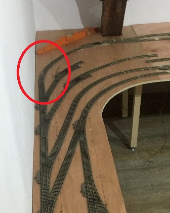

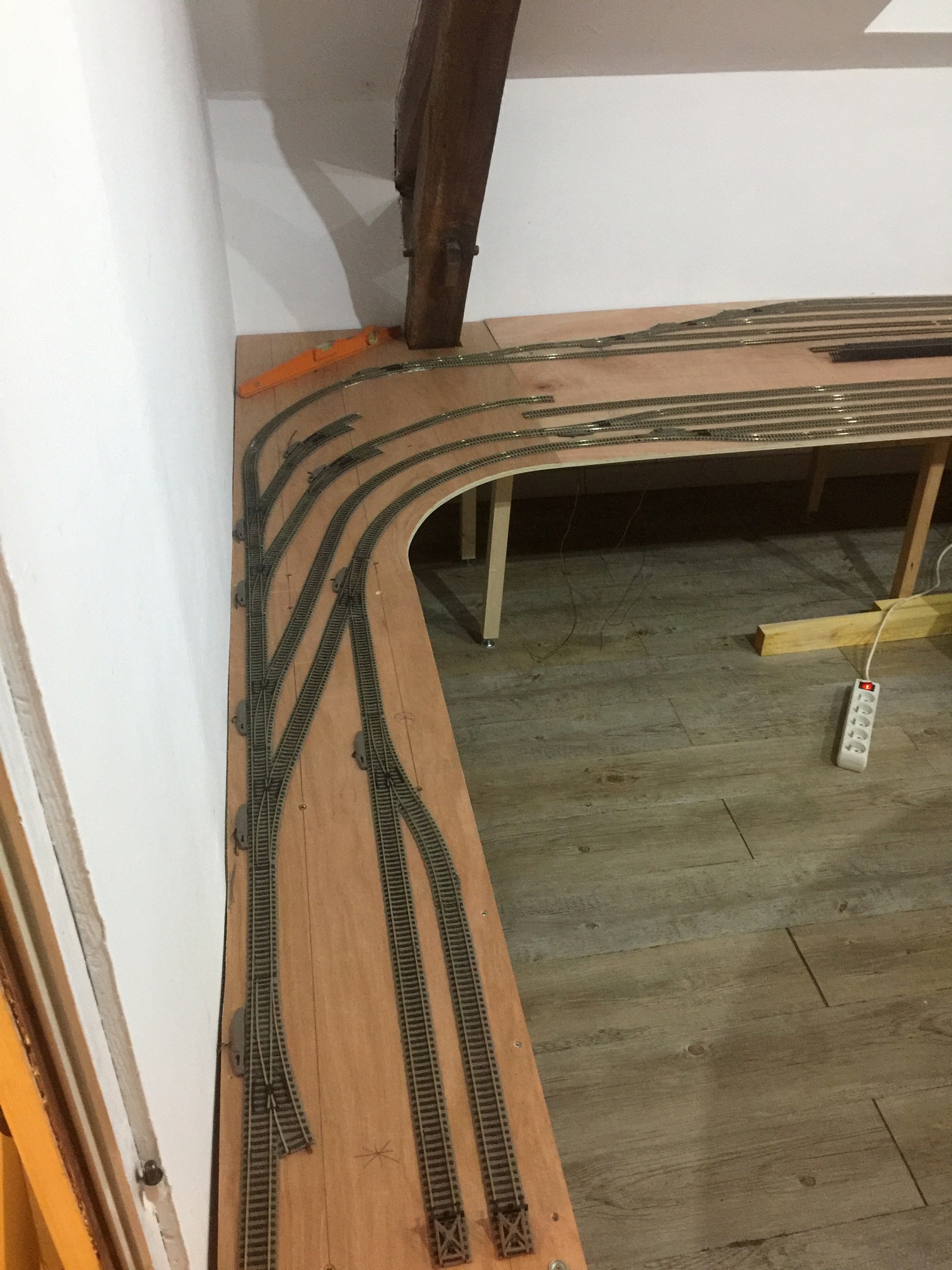

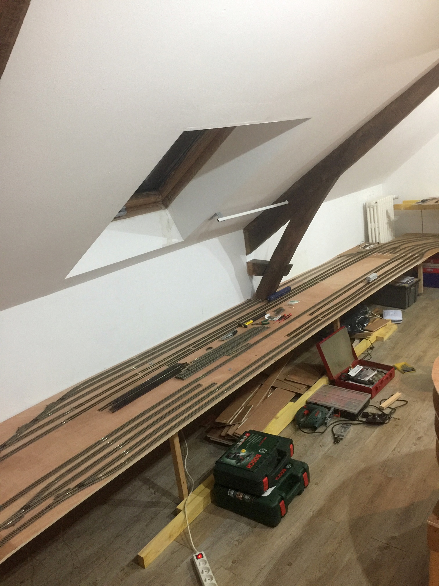

D'abord, suite de l'équipement de l'extension gauche...
Le tournant vers la porte d'entrée :
La partie principale :
La voiture City Night passe très bien sous la charpente...
Cela avance bien, le schéma se précise. A nouveau une sacrée place disponible ! J'en finis avec mes rails Peco ; l'association avec les Fleischmann Profi marche très bien. Ce sera bouclé et câblé demain ou après-demain. Un premier test ce soir : tout va très bien, c'est très roulant, la branche du Y protégée par le LK100 joue son rôle, la conduction électrique est nickel, etc. Impeccable !

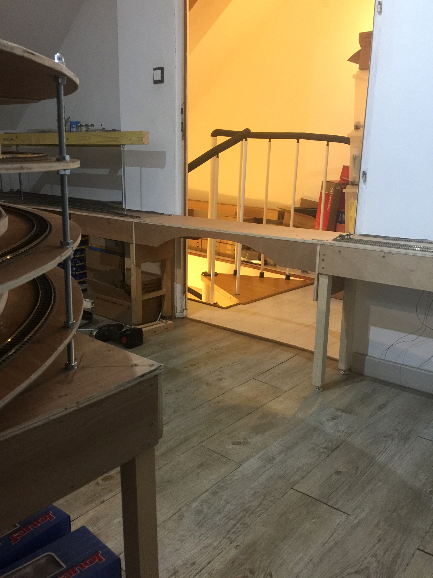

Pour l'entrée maintenant, c'est ça (explication à suivre) :
Vu de l'extérieur de la pièce (un tout petit palier) :

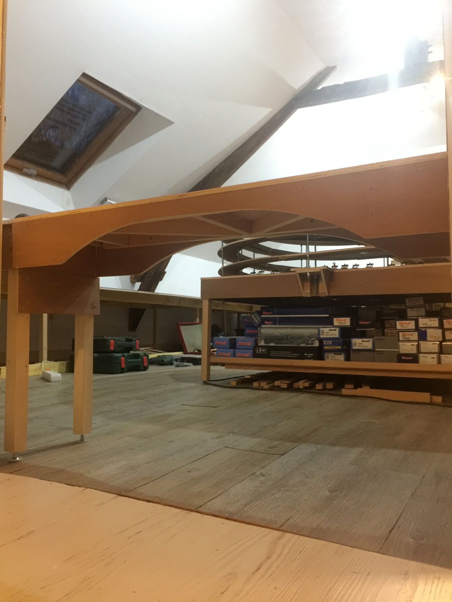

Vu de l'intérieur, avec le palier qui donne sur le petit atelier, et un escalier en colimaçon.
L'idée, plutôt qu'un pont-levis, c'est de poser et déposer cette pièce, qui reposera (actuellement elle tient provisoirement) sur un couple de tenons avec un petit mécanisme de tige filetée pour pouvoir régler verticalement (et peut-être horizontalement) en cas d'évolution de l'ensemble. Autrement dit : après être rentré dans la pièce : on pose, avant d'en sortir : on dépose. De plus, elle reposera sur des contacts qui fourniront le courant sur la plaque ! Pas de branchement-débranchement à prévoir, donc. La forme de pont est pour l'esthétique du truc, rien d'utile ; mais pour le niveau supérieur, le même principe pourrait avoir l'apparence d'un viaduc, ou être "habillé" par un viaduc...

12 Déc 2018, 23:33
"La voiture City Night passe très bien sous la charpente..." yes, mais dans le virage,
le déport de caisse, c'est bon :?:
Sinon, l'idée du caisson-pont : "simply the best" :applause: :cool:
