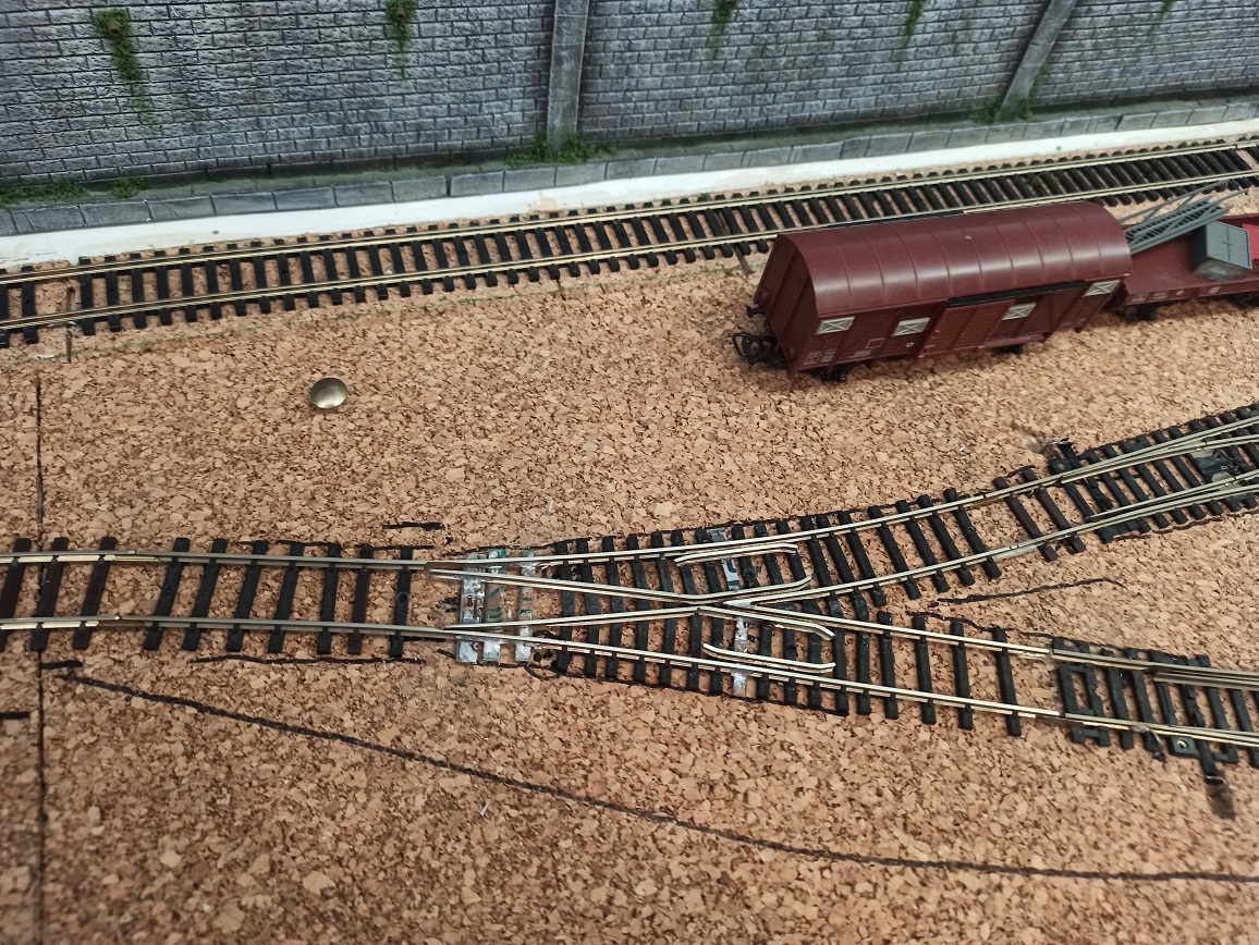

Messagepar Christou231
20 Mai 2022, 21:42
A la "cassure" tu as le coupon de voie qui relie l'aiguillage en courbe qui est droit et non courbe. Attention aux machines ou tenders à boudins fins et grand empattement. Du point de vue esthétique, rajoute les traverses manquantes.

Messagepar tarmot17
20 Mai 2022, 22:08
merci pour ton observation Christou :cool:
pour les traverse c est prevu...........j ai oublié cote EP :siffle:
pour les machine a boudin fin , je n ai que 2 autorails .
mais dans l avenir je ne suis pas a l abri d en avoir d autre ......

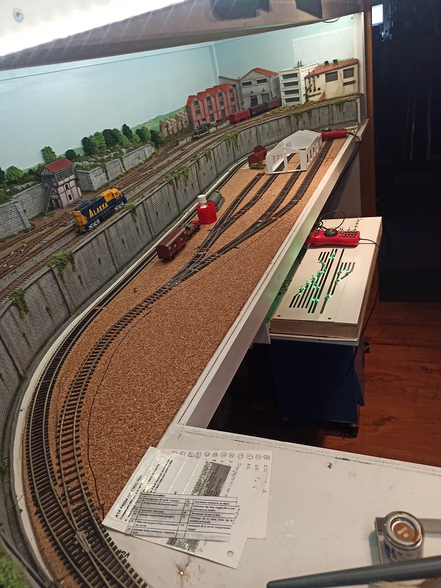

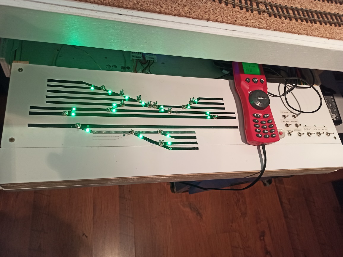

Messagepar tarmot17
02 Juin 2022, 21:14
bonsoir a tous
petite avancée sur le réseau ........
modification du TCO , quelques finitions reste a faire :ange:
les voies du dépôt autorail sont posées :D
mais il faut que je refasse l aiguille asymétrique........ :mort:
c est un premier essai de réalisation d aiguillage , il faut que je fasse les lames mobile plus longue ca passe mal dessus et elles n ont pas le bon écartement......
