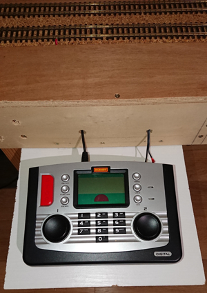

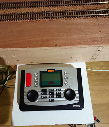

Messagepar FredVincent62
30 Nov 2018, 10:56
La centrale a enfin trouvé son emplacement définitif.
1) Préparation d'une planche qui traîne dans mon stock de bois
2) Une fois la planche installée, dépose de la centrale pour voir où percer les trous de passage de câbles
3) La centrale en place et connectée
Il restera à préparer des côtés pour sécuriser une fois que j'aurai installé la voie de programmation
