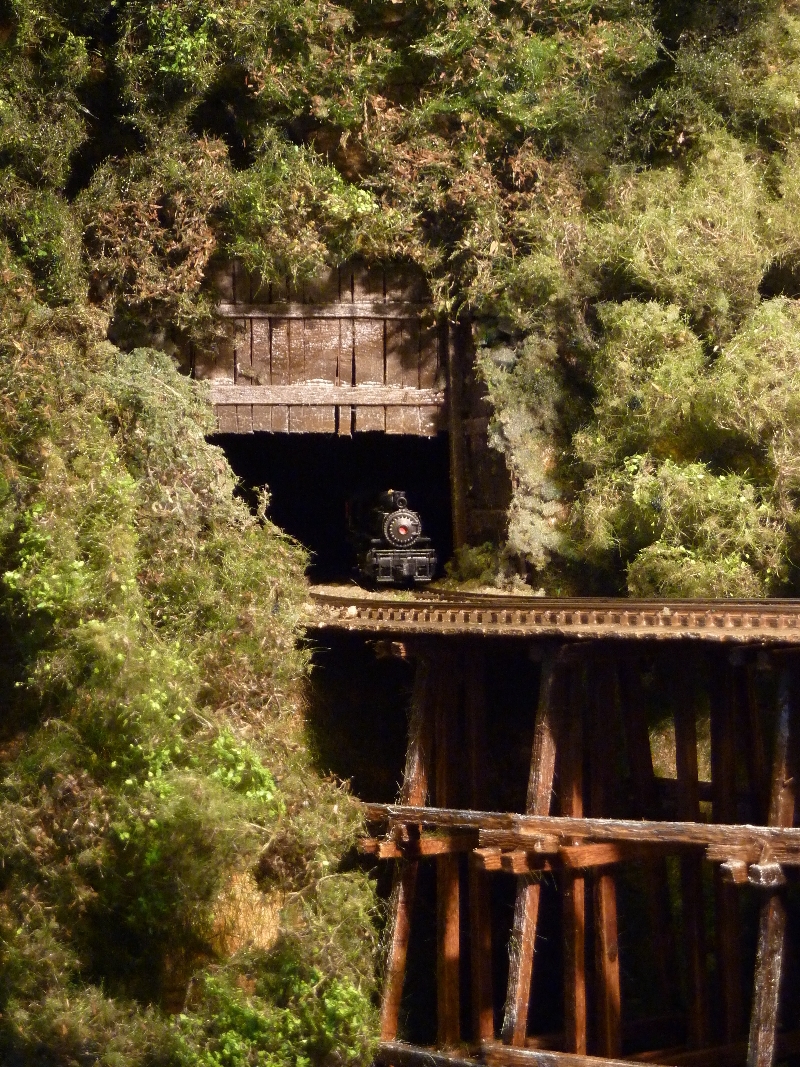

Messagepar luc
28 Sep 2009, 18:59
L'extrémité gauche du pont, avec l'entrée du tunnel, est décorée... 8-)

pourrais tu nous en dire plus sur la fabrication des bents s'il te plait

Messagepar luc
29 Sep 2009, 10:51
Avec plaisir! :D
En fait c'est pas compliqué: une fois que j'ai défini les dimensions du bent terminé, je coupe 9 traverses horizontales, je les dispose sur le gabarit (elles restent à leur place grâce aux cure-dents).
Un petit point de colle blanche à chaque "croisement", puis je coupe et dispose les montants verticaux (il en faut un sous chaque rail, et un oblique de chaque côté extérieur. Donc pour une voie simple il n'en faudrait que 4).
Un point de colle à chaque croisement derechef, puis je remets 9 traverses horizontales.
Enfin je serre tout le bazar. Moi je me sers de petites attaches Colson (on les voit sur la photo de la page 4) parce que je les ai pour pas cher.
Veux-tu aller relire les pages 3 et 4 du présent fil, et voir quelles sont tes questions? :D :D :D
