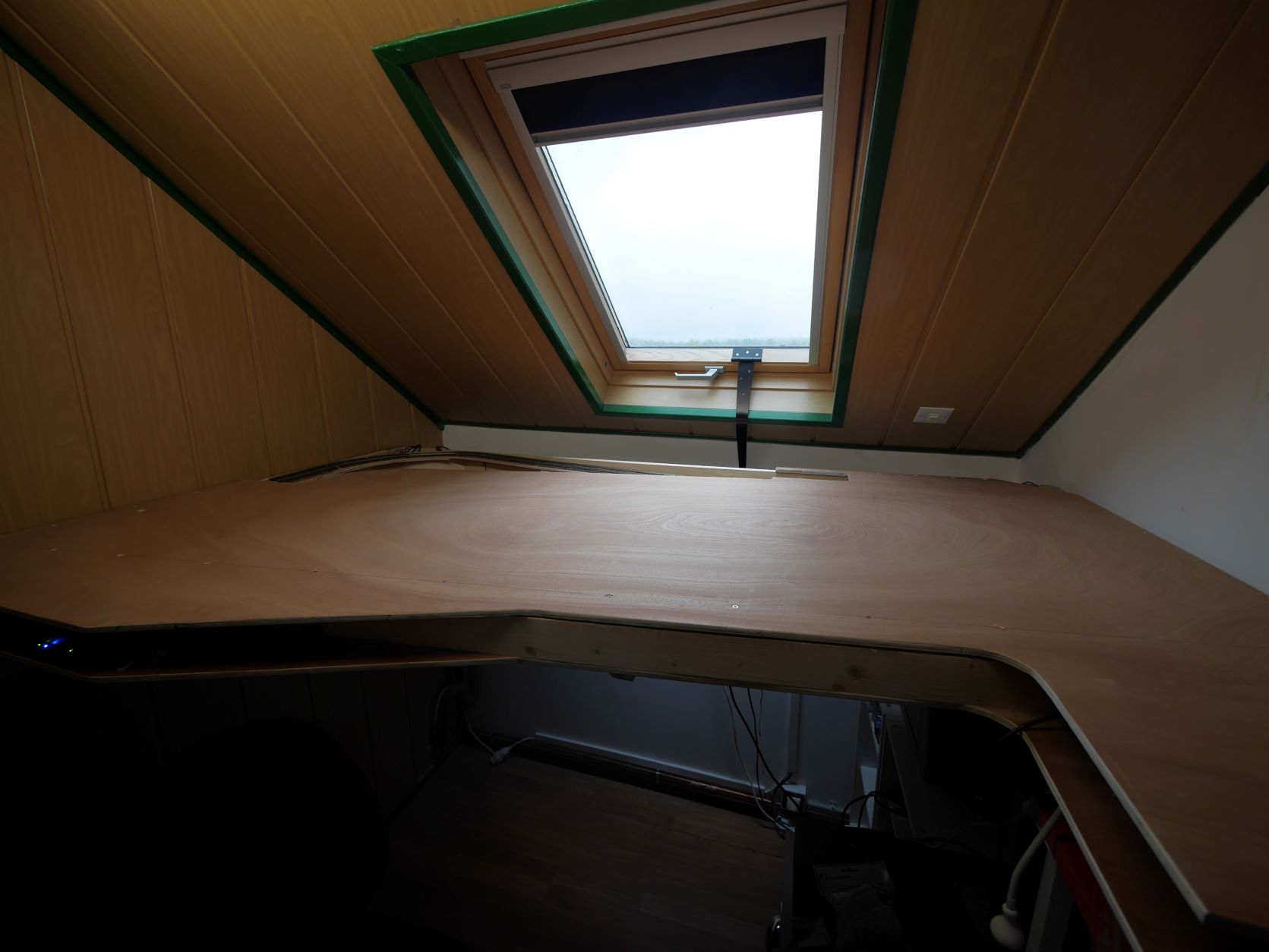

mjp a écrit:Oui, clairement, c'est prévu. Mais je vais le positionner en fonction du dessin des voies, et aussi des fixations de l'étage du dessus. C'est pour cela qu'il est absent pour le moment. :cool:
Personnellement je l'étaierai en attendant la pose du renfort. A défaut, vue sa surface, la planche pourrait prendre rapidement une courbure disgracieuse.

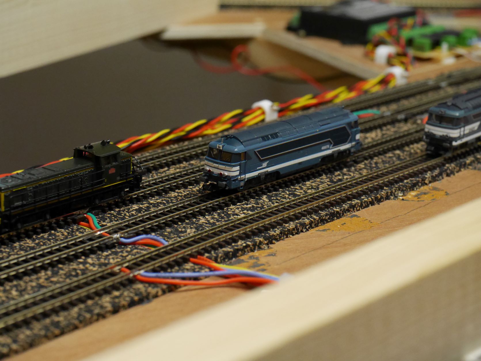

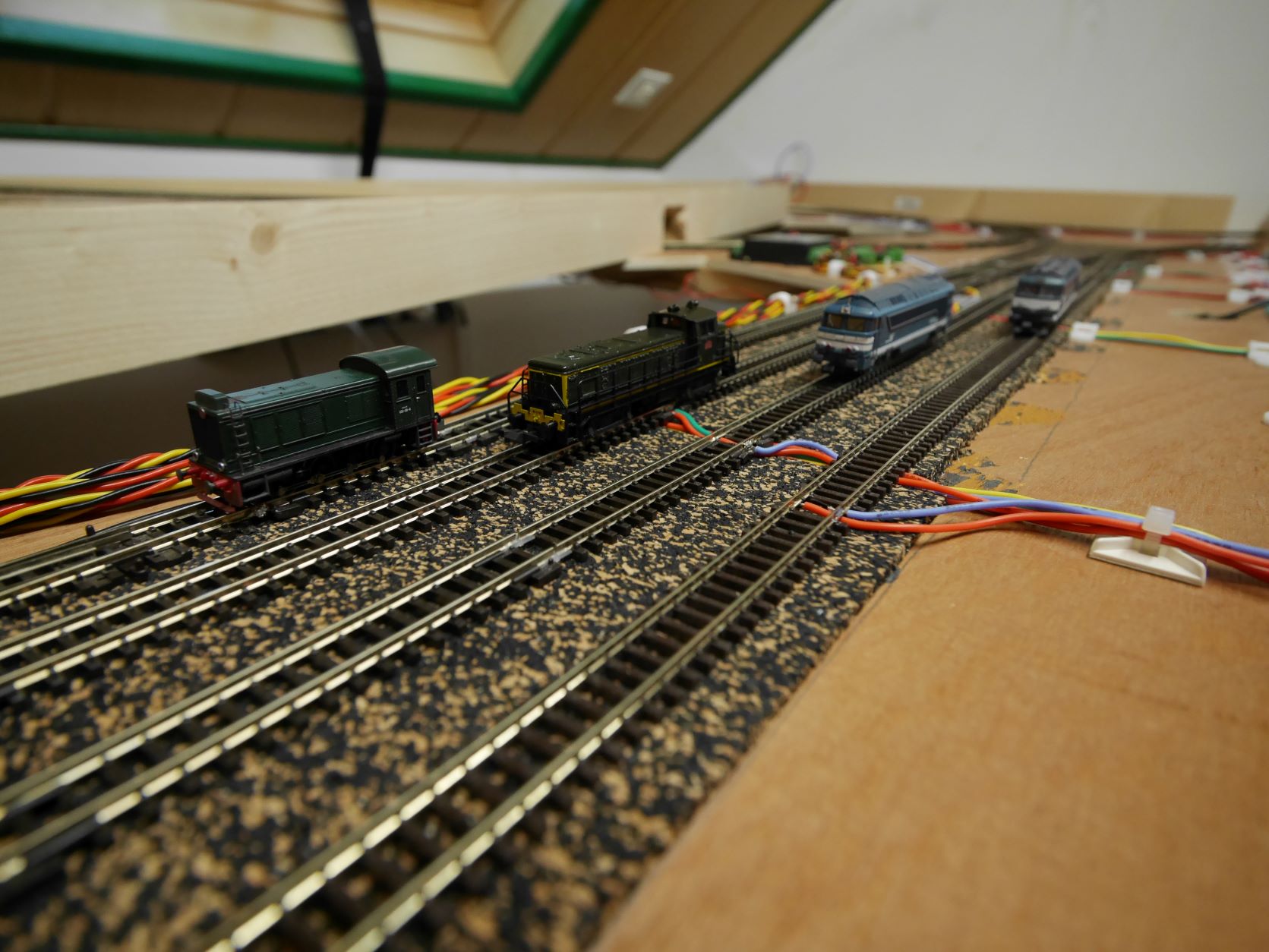

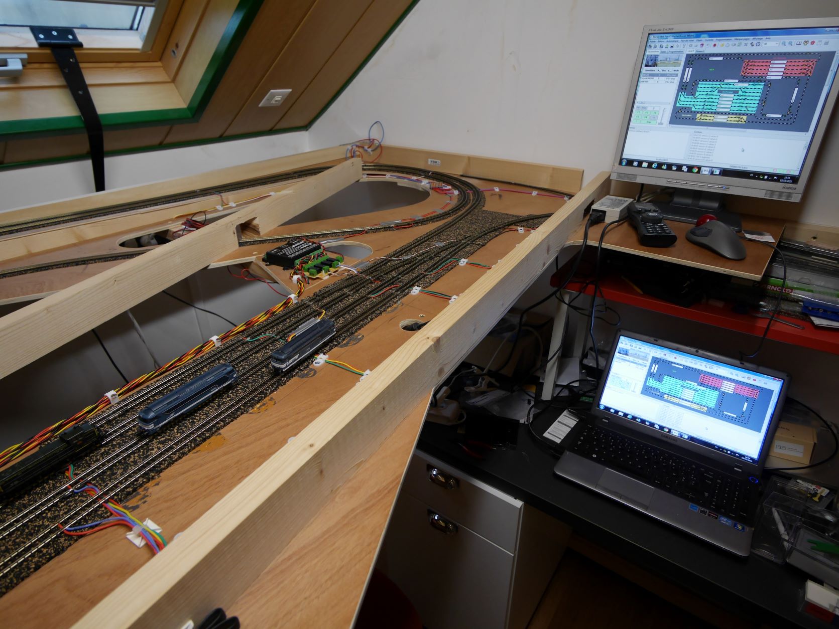

La météo capricieuse de cet été et les aléas de la pandémie ont fait que j'ai avancé plus vite que prévu. Les coulisses du réseau sont aujourd'hui terminées et opérationnelles.
Pour rappel, le thème est celui du réseau ferré dans les années 60-70 dans sa traversée du Bourbonnais, donc avec des circulations Paris-Clermont Ferrand, Lyon-Nantes et Bordeaux-Lyon pour les grandes lignes, Moulins-Montluçon et Moulins-Paray le Monial pour le réseau secondaire.
La transposition en N dans l'espace disponible est la suivante :

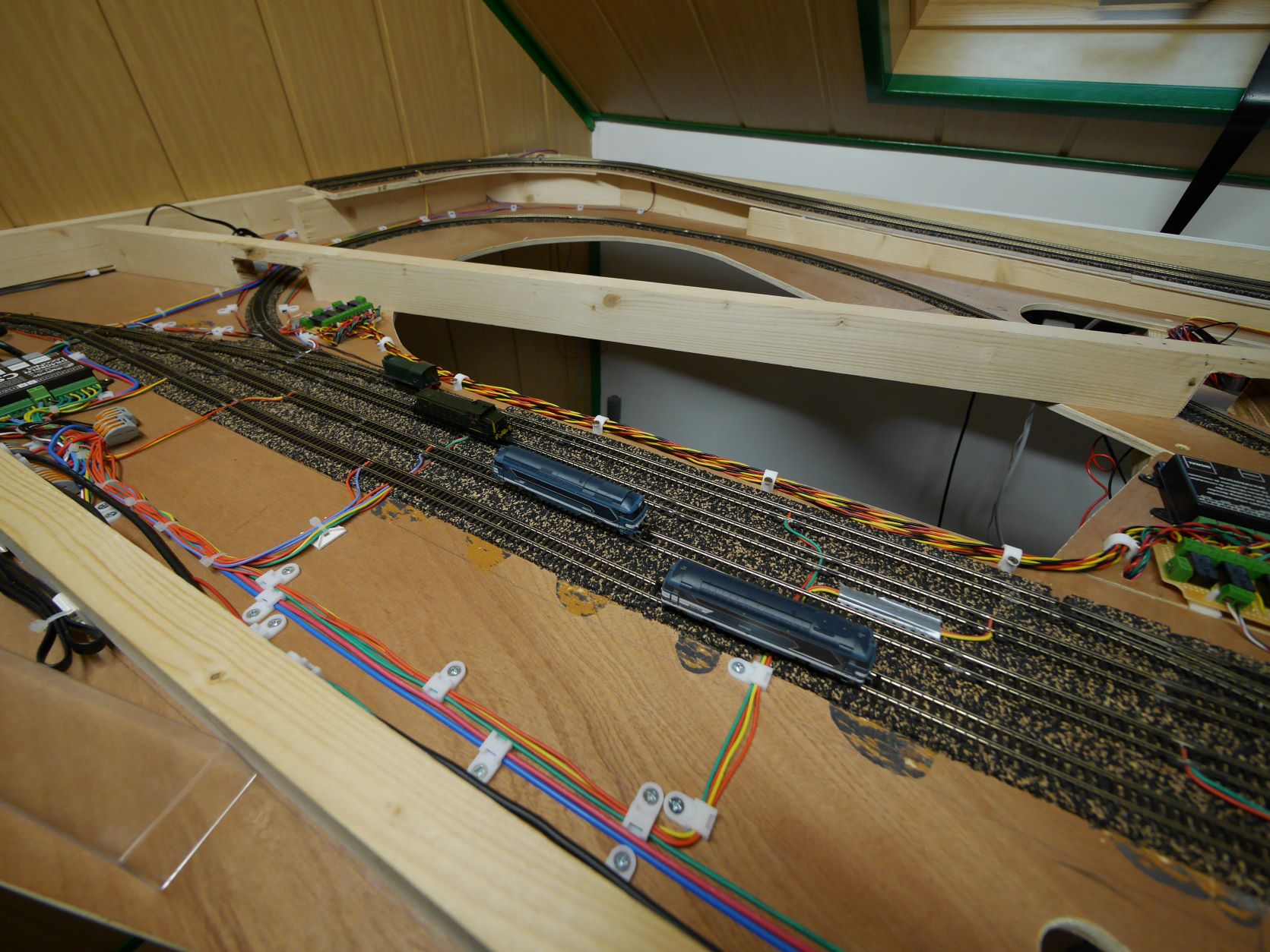

- une double voie venant des coulisses et arrivant dans une gare voyageur et marchandise au niveau supérieur. La ligne se prolonge en voie unique au delà de la gare pour faire un tour de pièce et desservira une gare secondaire et différents EP sur son parcours.
- en coulisse la boucle de retournement et une gare cachée de 4 voies.

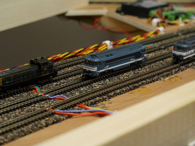

-La voie 1, la plus en arrière de la gare cachée, ne sera pas une voie de stockage de train, c'est en réalité surtout une voie d'interconnexion entre la boucle tour de pièce, la boucle de retournement et la rampe vers la gare principale.
Elle pourra très ponctuellement recevoir un train ultra court ou un autorail.
-La voie 2, assez courte, recevra les trains parcourant la boucle tour de pièce dans le sens horaire uniquement car avec un "enter" long et un "in" court pour l'arrêt.
-Les voies 3 et 4 recevront des trains circulant dans les 2 sens, leur longueur m'ayant permis de mettre un "enter" et un "in" courts pour des arrêts précis avec une zone "occupied" au milieu.

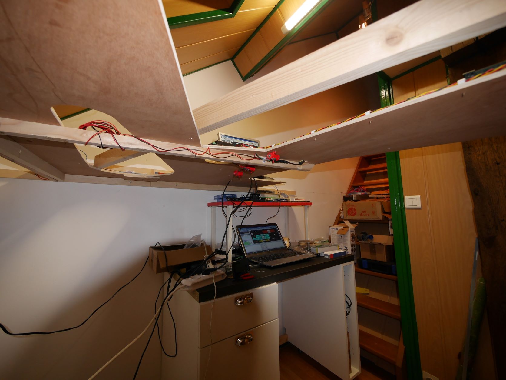

Pour ces coulisses, mon parti-pris a été de tout câbler au niveau des voies afin de laisser le dessous de réseau vide (sauf moteurs d'aiguillage et quelques renforts) car il sera utilisé par ma table de travail et un meuble de rangement. J'ai aussi séparé le plus possible les cheminements "propres", feeder dcc et rétro-signalisation des cheminements perturbateurs tel que les moteurs d'aiguillage.

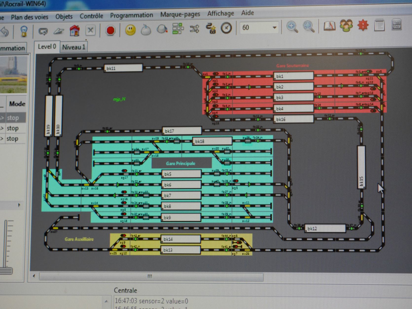

Pour finir le tco sous Rocrail, encore provisoire sauf pour les coulisses et mes dernières acquisitions, locotracteur et 68000 achetées d'occasion qui viennent compléter mes locos.
Mieux vaut tard que jamais :cool:

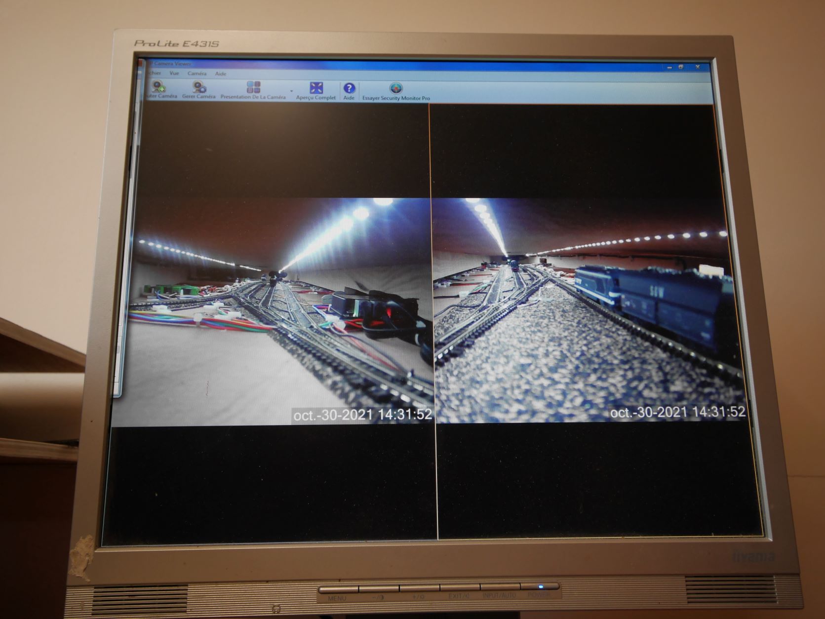

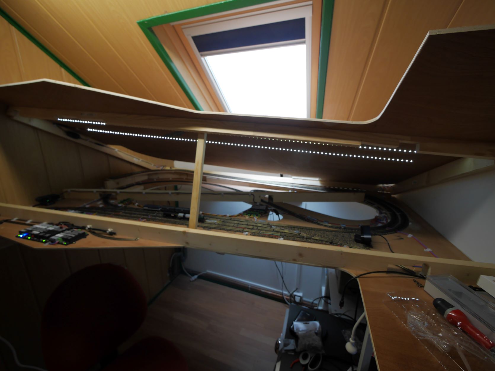

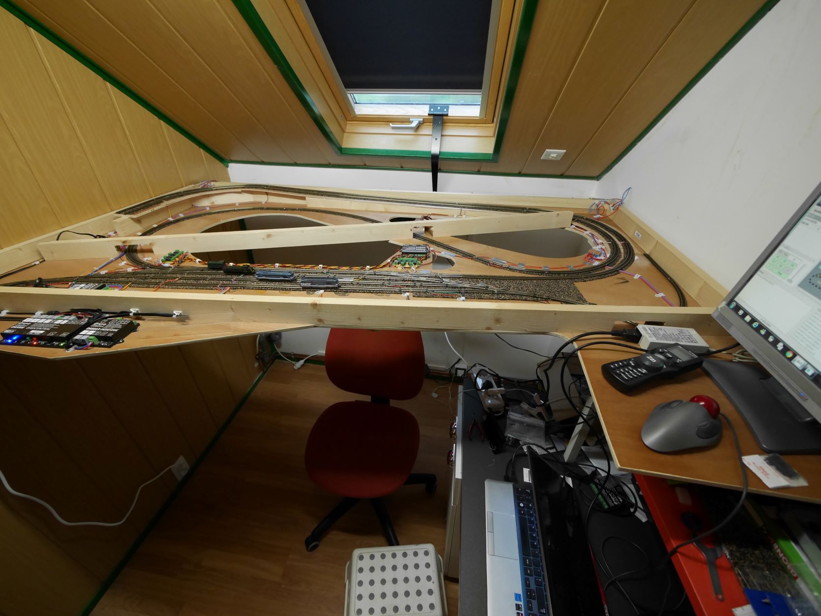

La menuiserie de base de la gare principale est aujourd'hui en place avec son système d'accès rapide à la coulisse.
En position fermée.
La coulisse est maintenant vidéo surveillée afin de faciliter l'exploitation en manuel...
Maintenant, je vais commencer à tracer la position des voies de la gare principale et des éléments de décor, surtout dans la partie la plus en arrière du réseau dans un premier temps.
Pour les voies les choses sont déjà assez cadrées mais pour le décor, je ne sais encore pas trop... à voir en fonction de la place restante entre la voie la plus en arrière du dépot marchandise et la rampe en provenance de la coulisse. J'aurais besoin de vos remarques et avis pour cette phase de construction vu mon inexpérience.

Tout ce qui concerne Rocrail m'intéresse bigrement :cool:
J'ai moi aussi progressé un peu dessus, mais en partant du niveau de connaissance zéro . Par exemple au lieu d'alimenter mes 2 zones d'aiguillages cachées directement, je passe maintenant par la rétrosignalisation et du coup je bloque la manoeuvre des aiguilles lorsqu'il y a une loco dans la zone. Je pense que cela me sera bien utile lorsque je ferai cohabiter des circulations en manuel avec des circulations pilotées par Rocrail dans les mêmes tronçons....
C'est pas "sécurité" à 100 % puisque seule la loco est prise en compte, il faudrait pour être bien avoir un consommateur dans chaque wagon, ce que je n'ai pas prévu de faire.
mjp
Messages: 132
Enregistré le: 12 Mar 2021, 12:48
Localisation: Allier
Re: Le futur réseau N de mjp
Messagepar PaulXpress
01 Nov 2021, 08:09
mjp a écrit:Tout ce qui concerne Rocrail m'intéresse bigrement :cool:
Dans ce cas, tu seras en mode semi-automatique.
En mode manuel, il te faudra donc établir d'abord l'itinéraire dans RocRail, sinon toutes activations non prévues d'un détecteur déclenchera un train fantôme.
L'itinéraire étant établi, tes zones d'aiguillages seront verrouillées pour le mode automatique et pour le mode manuel à toi de respecter la signalisation.
La détection d'occupation des zones d'aiguillages n'a donc un réel intérêt que si tu es en tout manuel pour la visualisation de l'occupation de celles-ci sur le TCO, ou pour la détection des voitures errantes en automatique. Mais dans les deux cas il faut que chaque élément de la rame soit consommateur de courant.
