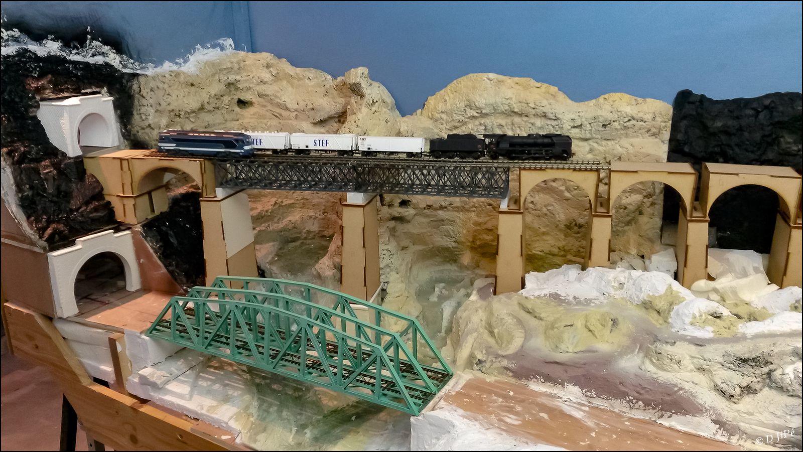

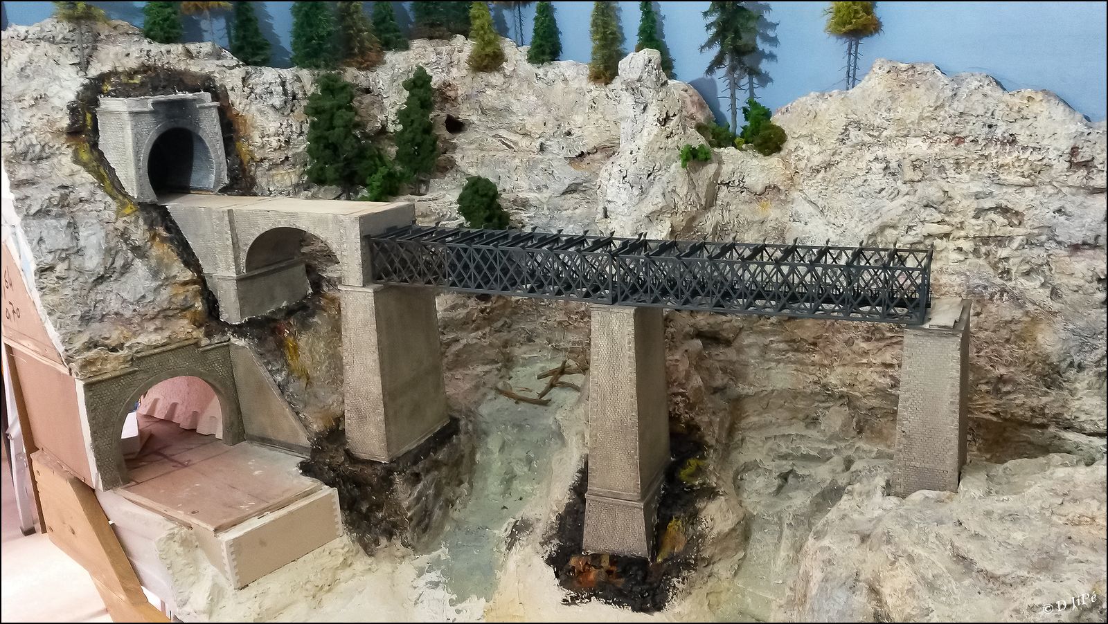

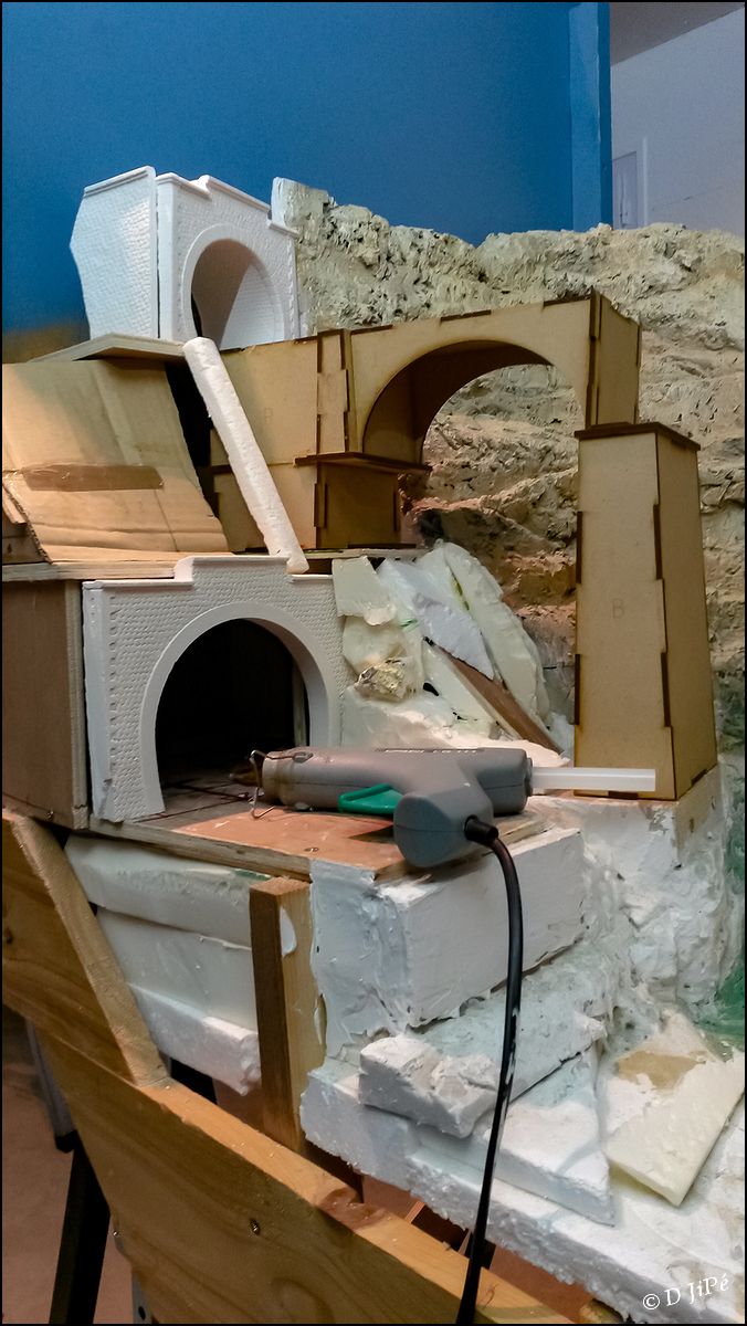

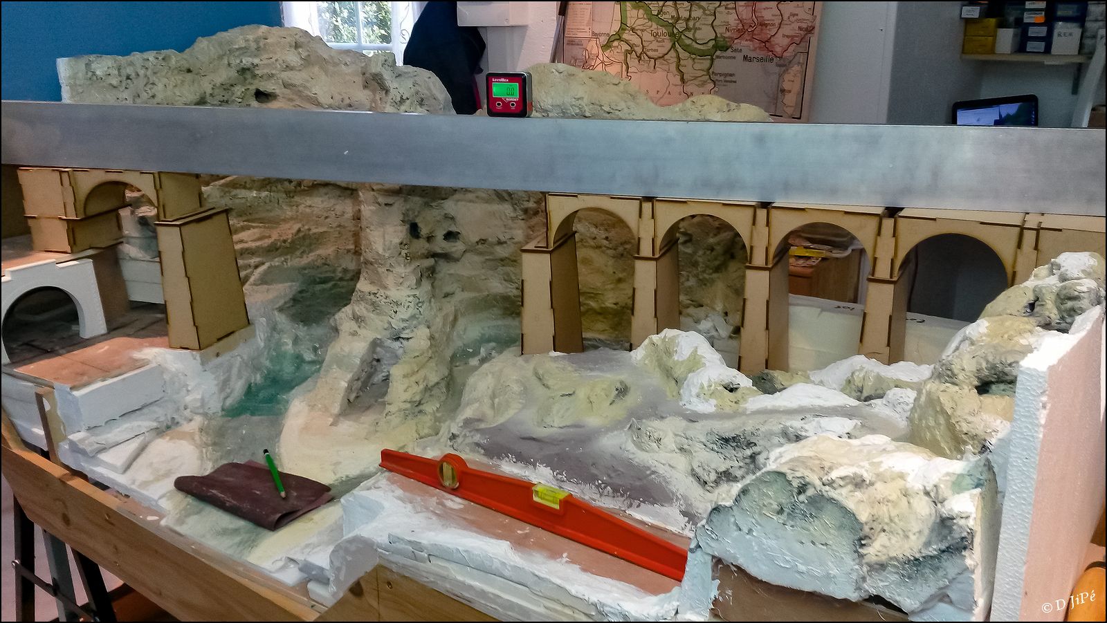

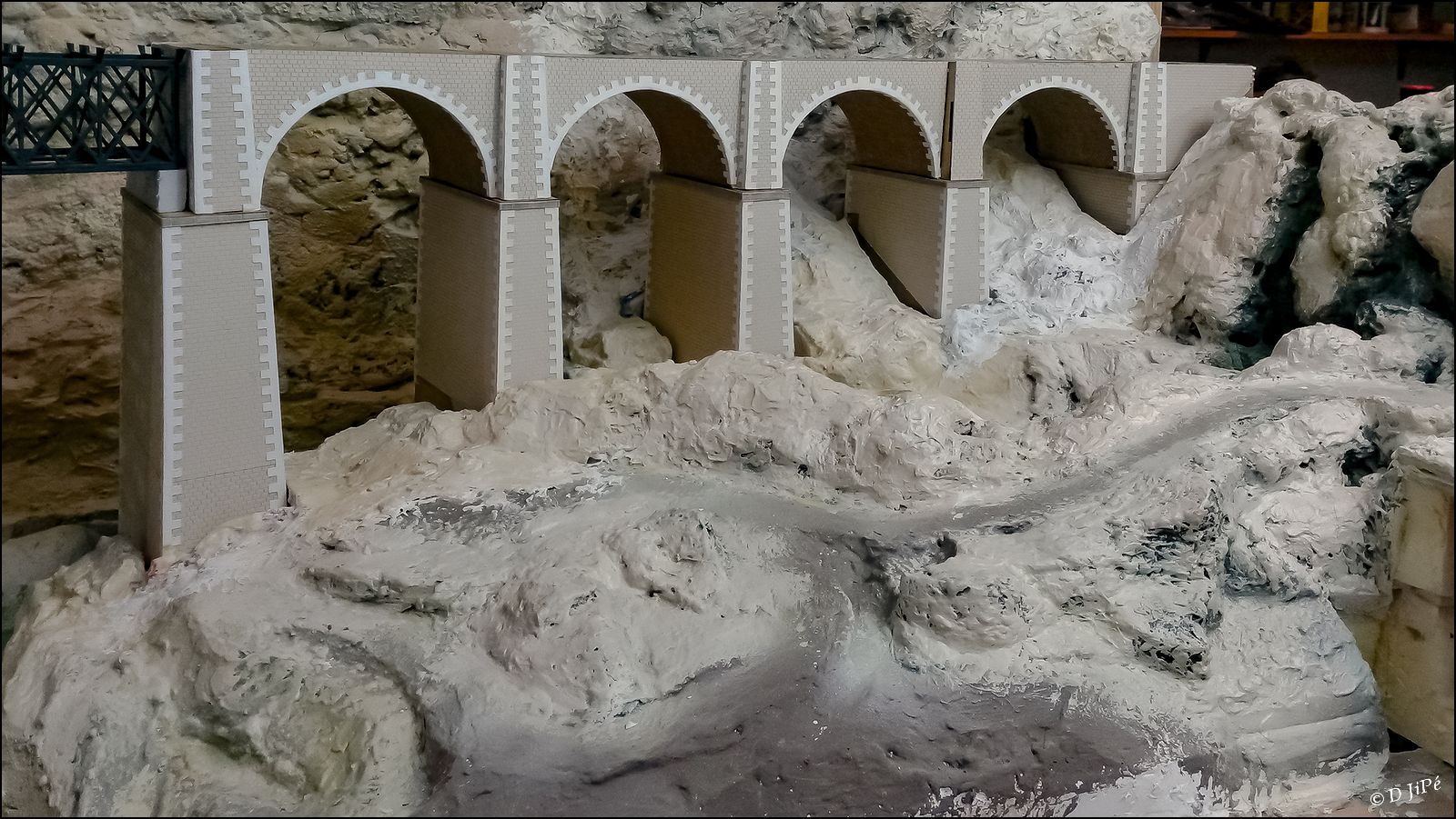

Les travaux d'hier
Le viaduc est en position parfaitement horizontal
je commence à combler le terrain entre les piles
On peut déjà imaginer ce que cela donnera

Re: Beaumont le Comte
Messagepar Didier
12 Déc 2020, 10:37
C'est plus que prometteur ! :cool:

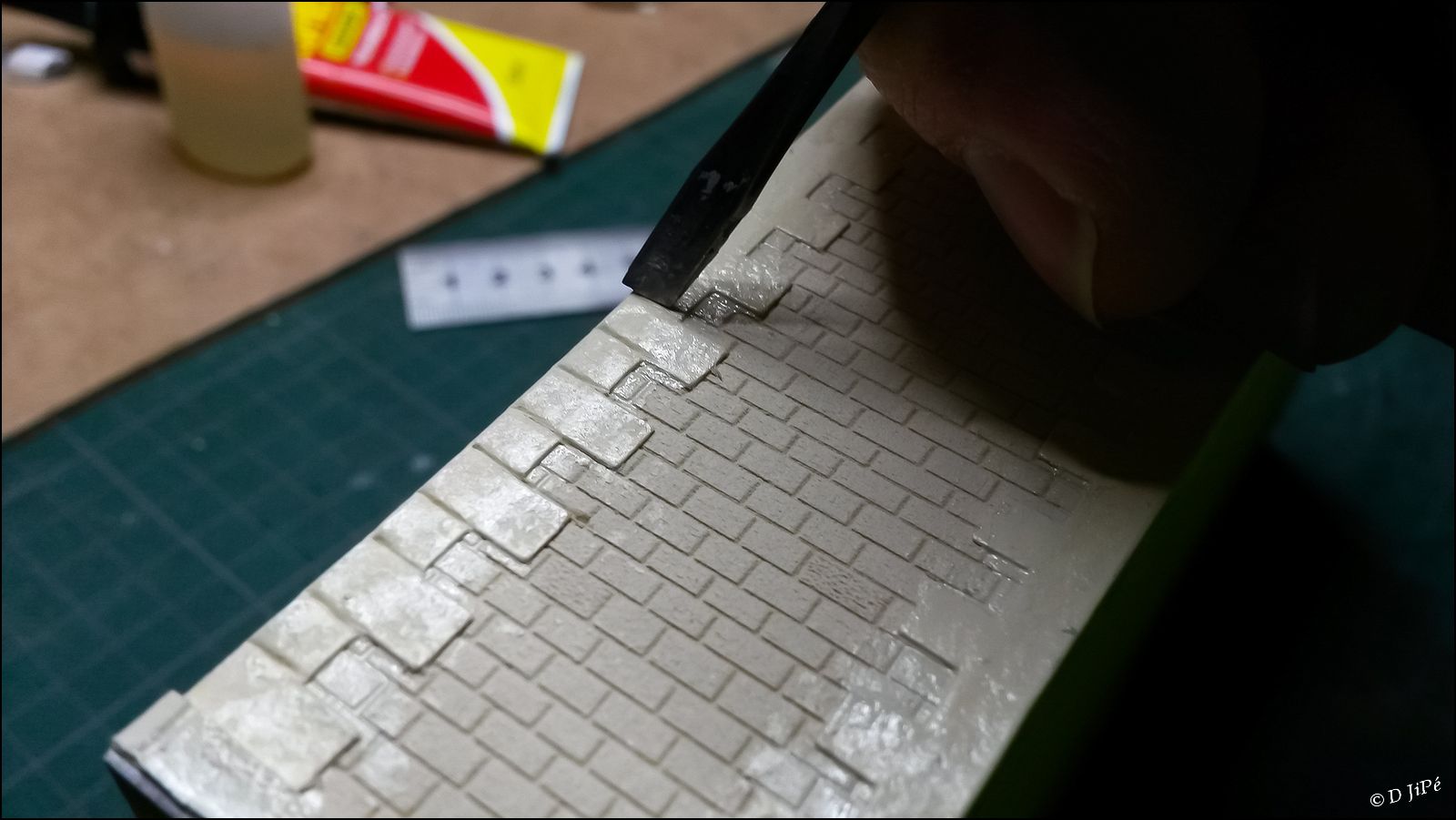

Bonjour à tous
Tous mes vœux pour cette nouvelle année, qui j'espère nous permettra de ce revoir. :)

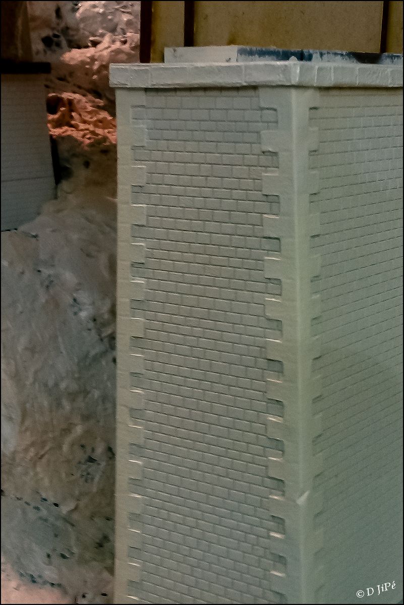

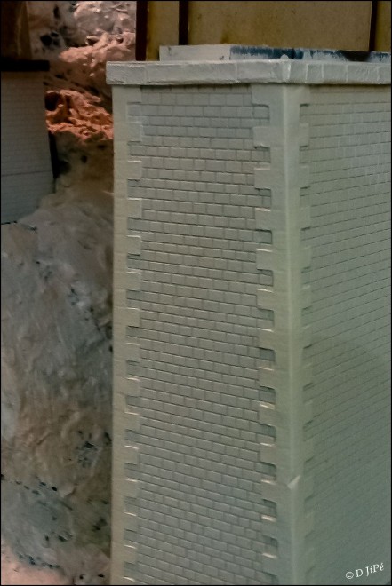

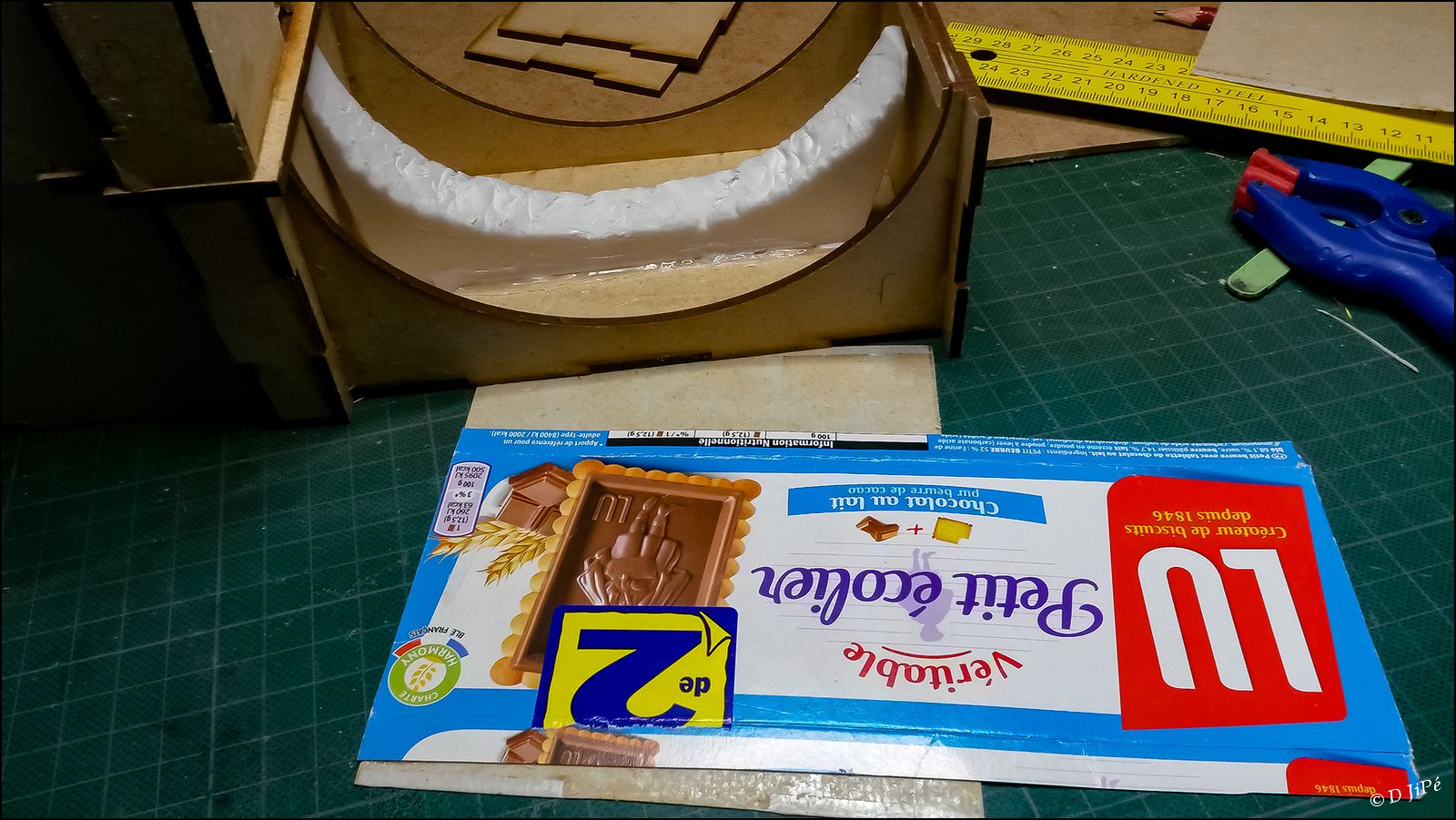

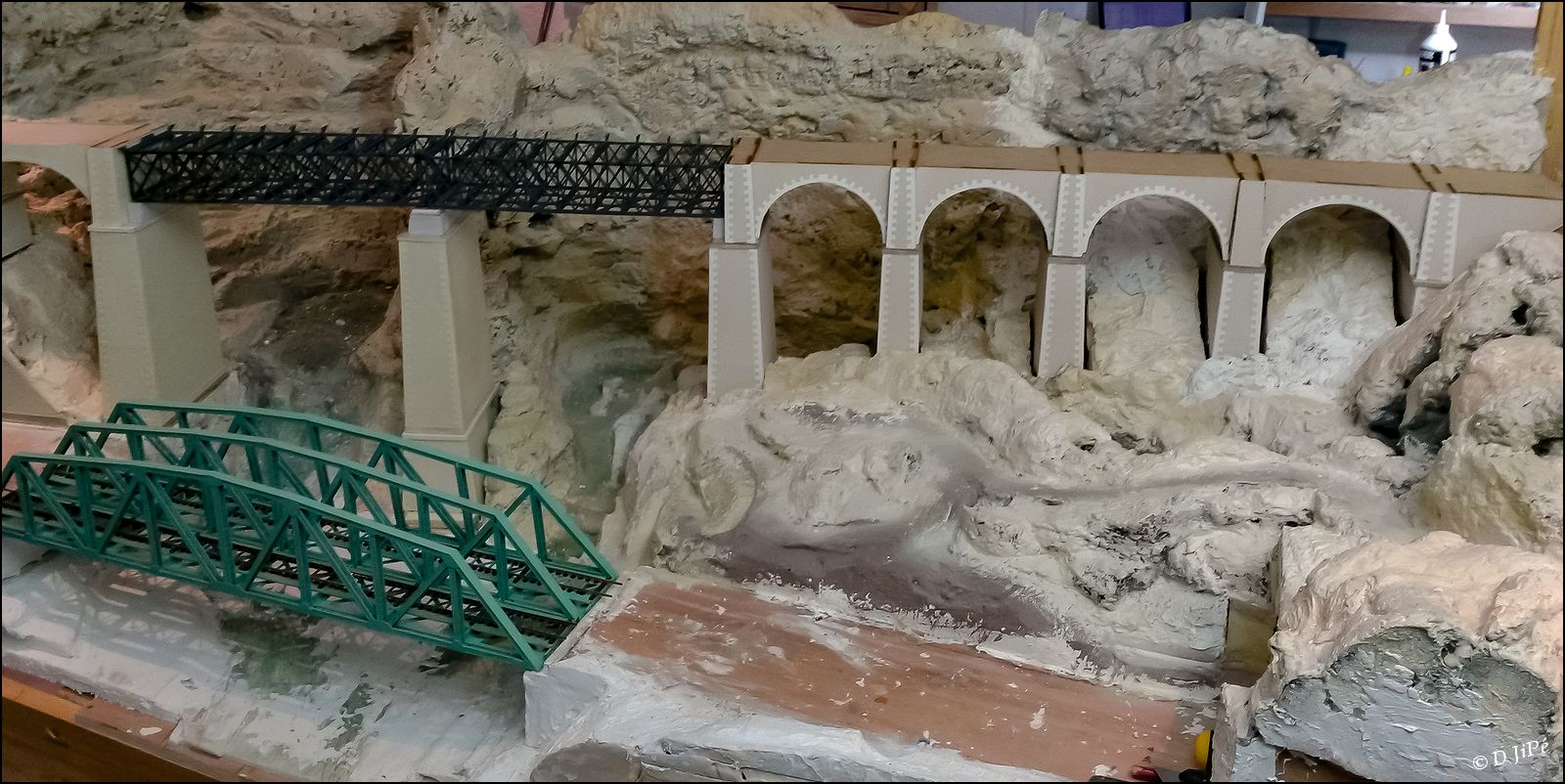

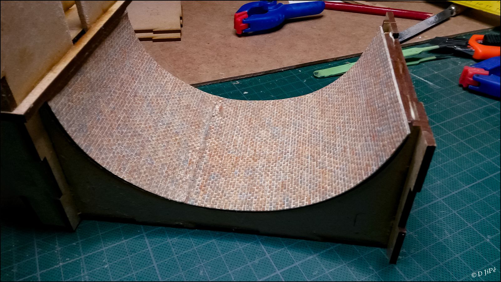

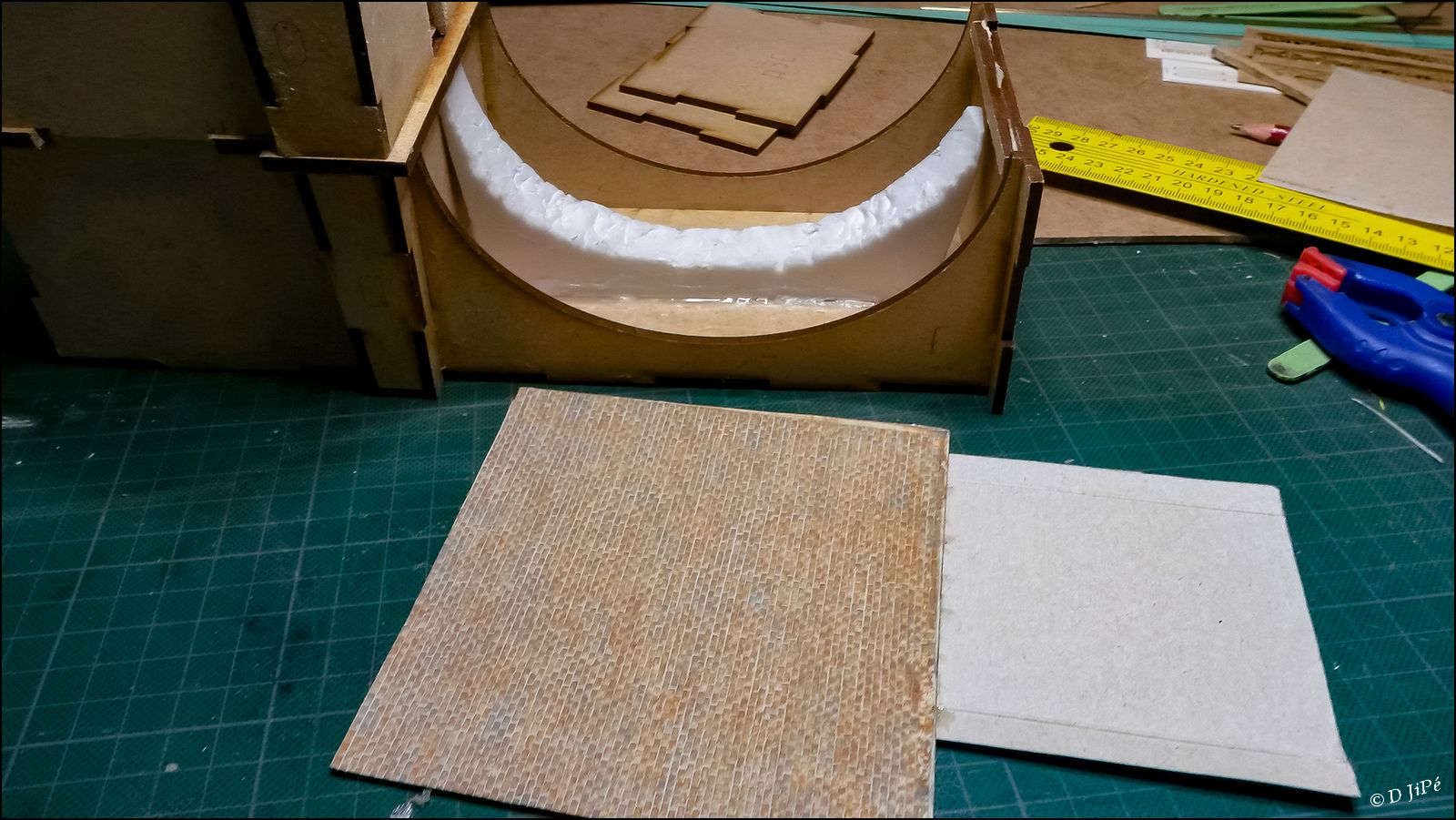

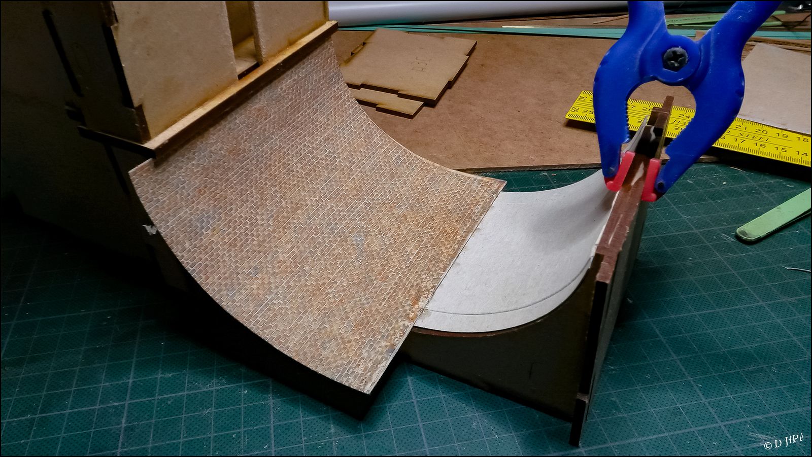

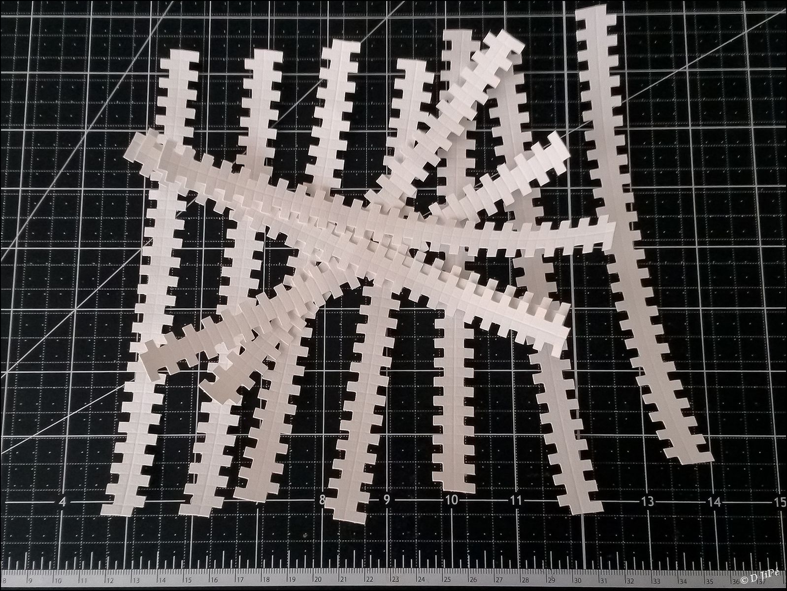

À la fin de l'année, j'ai fait les voutes du viaduc, avec mon carton magique un peu de Styrodur pour renforcer et une feuille de Redutex. enfin plusieurs pour l'ensemble ;)
Suivi par une mise en situation, juste pour voir
Les pierres de parement sont de chez Decapod, j'ai trouvé les Redutex trop petites
Et les chainages d'angles, découper avec la participation de madame à la Curio sont mis en place
Au programme de ce début d'année, la majeure partie des pierres de parement sont posées,
les piles sont en place mais pas fixées afin de les peindre et de les patiner plus facilement,
je pourrai aussi attaquer les décorations paysagères sans qu'elles ne gênent
A suivre ;)

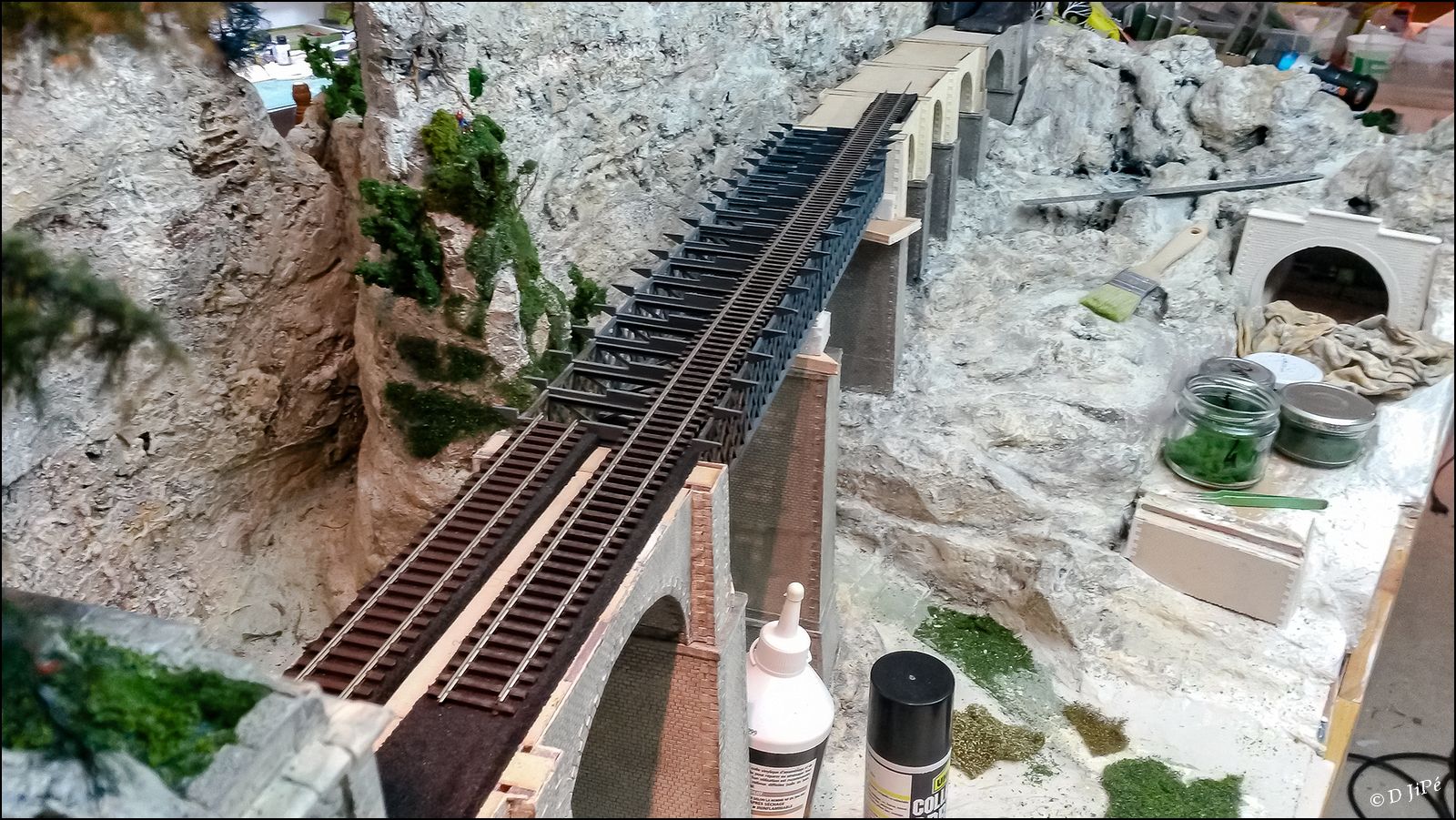

Messagepar JiPé-29
12 Fév 2021, 01:26

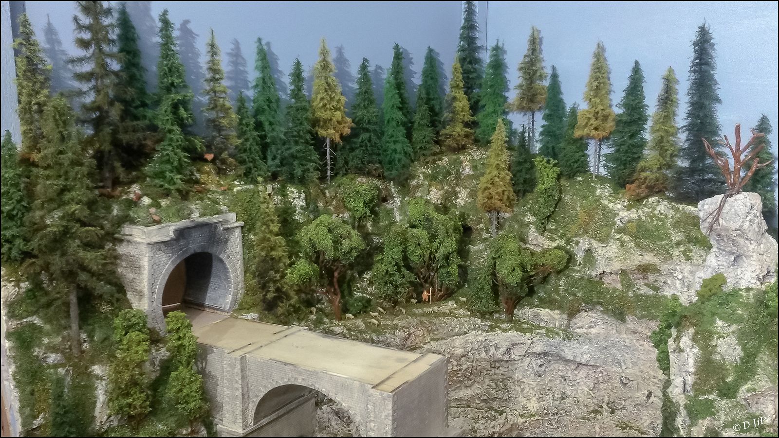

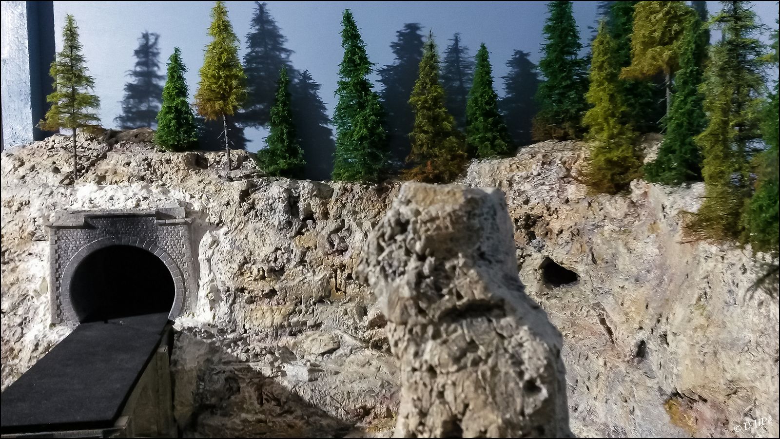

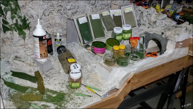

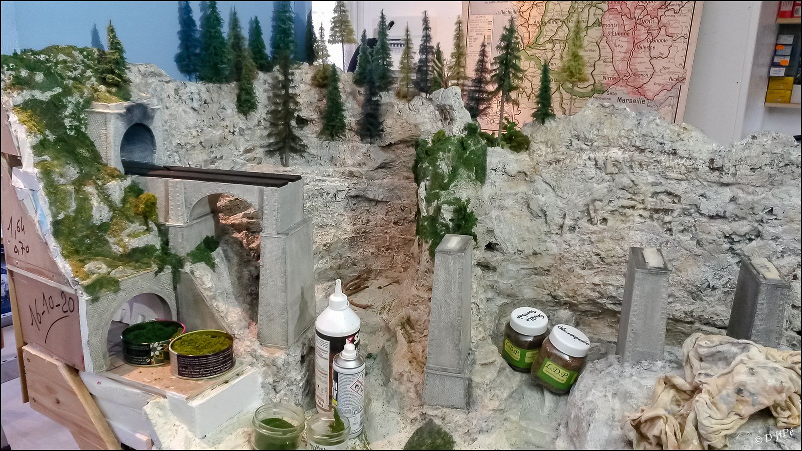

Je vous ai délaissé trop longtemps, alors reprenons la suite.

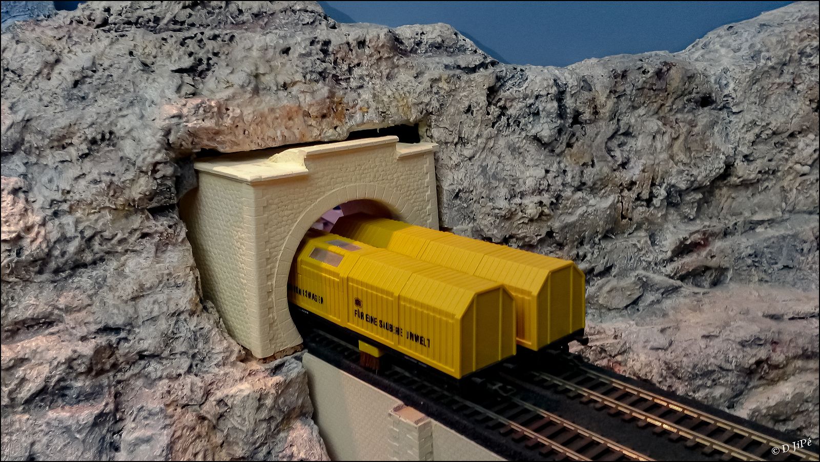

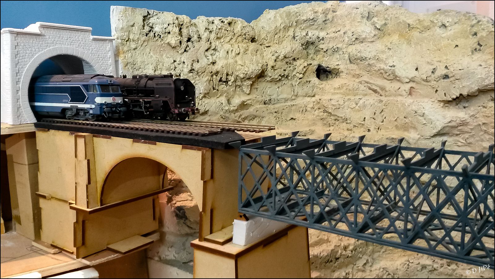

Déjà s'assurer que le matériel au plus grand gabarit passe avant de sceller le tunnel, de terminer l’intégration du viaduc, et de faire les plantations.

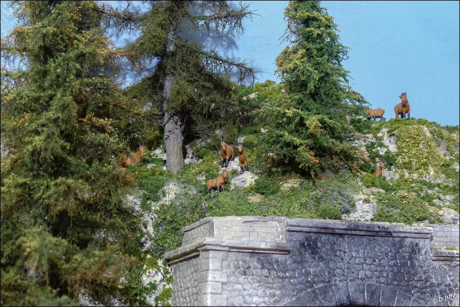

Voici les ingrédients de bases que j’emploie pour la déco.
Les arbres sont de chez " Anita Décors" pour les résineux, et les feuillus sont de ma fabrication à partir de branches de thym et de zeechium, je vais m’essayer aux arbres en fil de cuivre.
Après comme en photographie, je tourne autour de mon sujet pour en parfaire la mise en place, je test l'implantation générale et je contrôle avec beaucoup de photos
En parallèle je marque les joints des pierres d'angles et je patine le viaduc avec un jus de noir AK

Messagepar JiPé-29
15 Fév 2021, 11:06

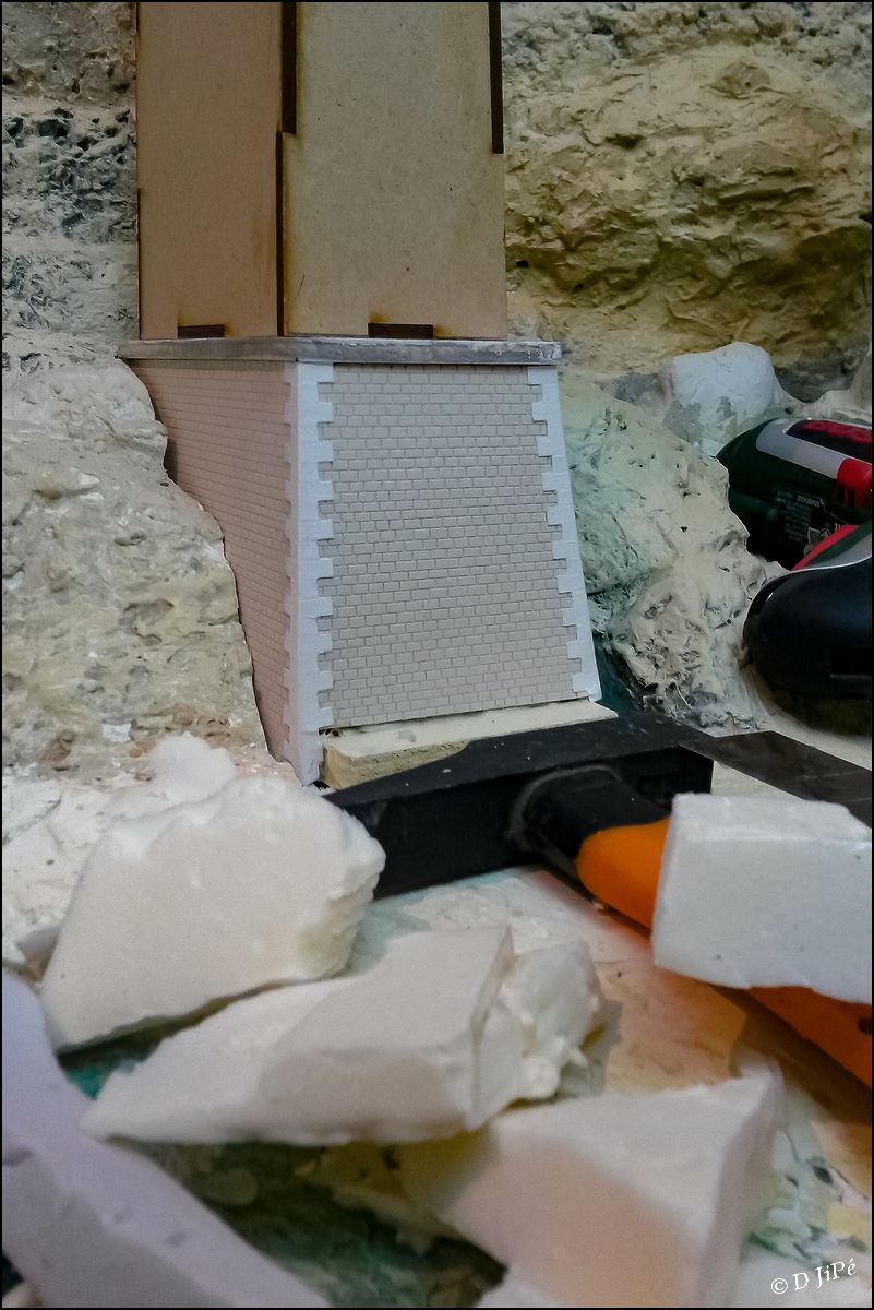

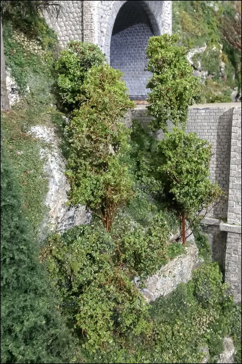

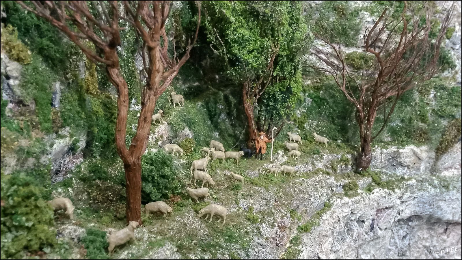

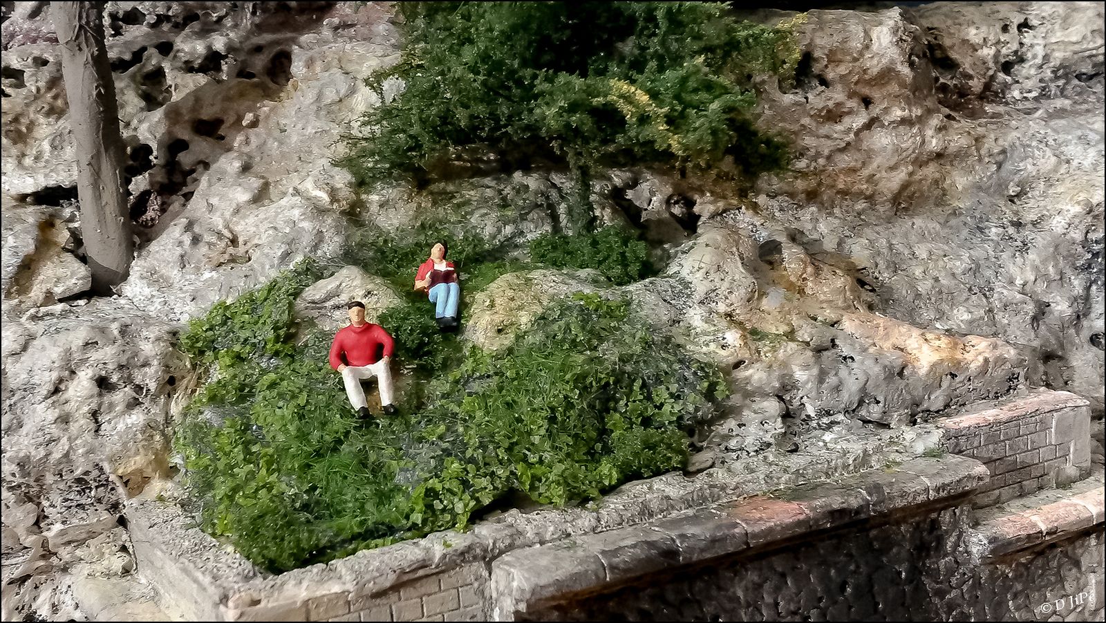

Tous les piliers sont incrustés dans le terrain, je peux commencer la végétalisation de la roche
Les feuillus en branches de thym commencent à pousser
et ceux en zeechium aussi
Ça commence à avoir de l'allure
