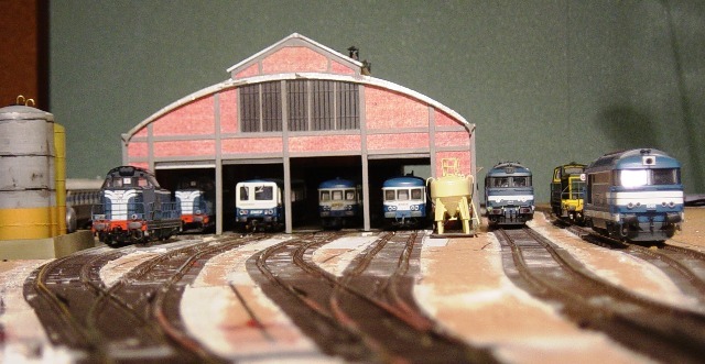

Merci pour toutes ces intéressantes explications. Bravo pour la méthode: cela fait très propre. :cool:

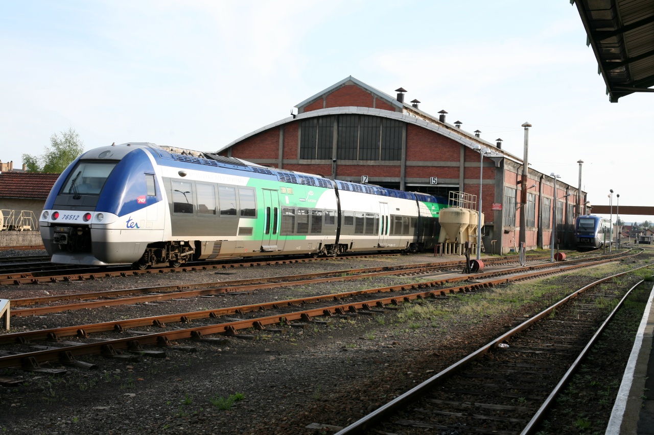

Puisque le disque amovible idoine est de sortie, voici pour illustrer un XGC rentrant dans le vrai hangar d'Aurillac:
Salutations amicales.

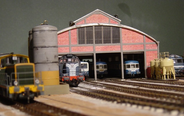

Voici la zone que je compte faire en premier le dépôt d’autorails avec son environnement soit deux modules, le but est de mettre en situation la remise autorails.

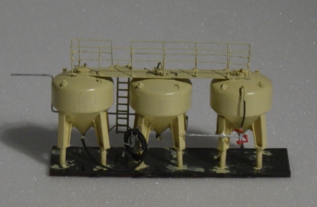

Réalisation des sablières à partir du KIT SMD, chaque sous-ensemble est construit séparément puis inséré sur le module (les rambardes sont reprises depuis)

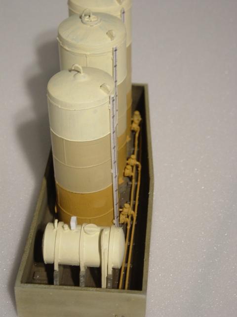

Réalisation des trois cuves de fuel avec du tuyau PVC de diamètre 32, l'escalier d'accès sera fait ensuite car c'est un beau challenge.

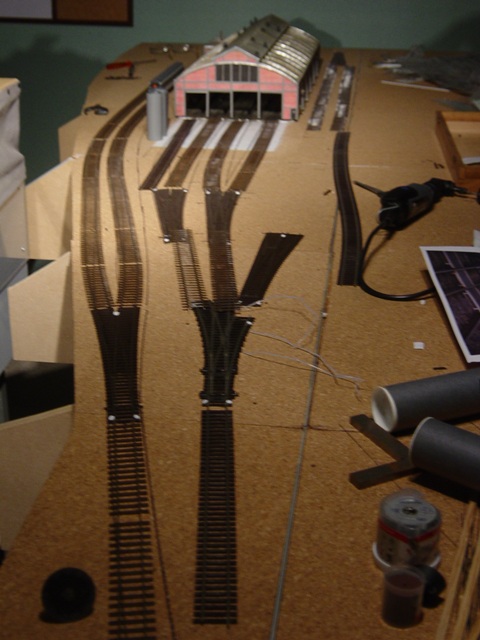

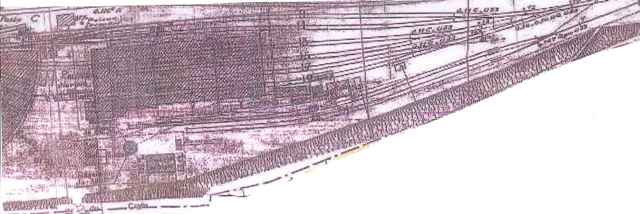

Prépositionement du plan de voies pour vérifier l’emplacement par rapport au plan réel.
Voie SMP et Peco, aiguillages Tillig, TJD et triple Roco.
Pose de la voie et mise en situation, la voie n’est pas parfaitement droite comme la vraie
Un autre angle

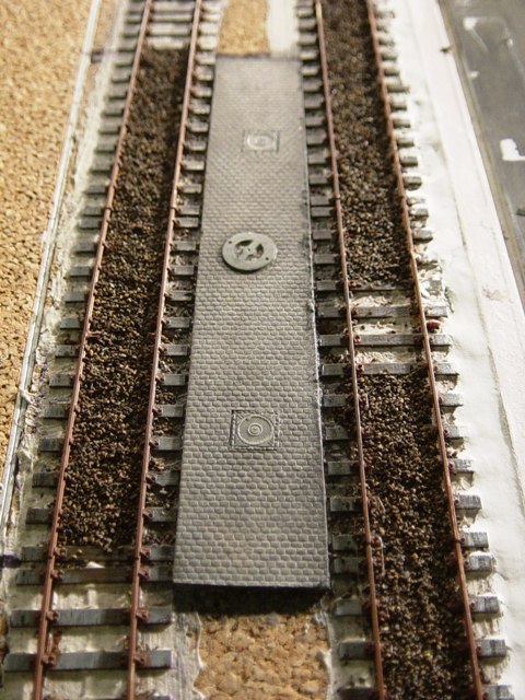

Réalisation des anciennes fosses noyées avec l’ancien emplacement de la grue à eau. Les fosses ont été comblées par du ballast de couleur différente. Cette zone se situe sur un des cotés de la remise.
A suivre

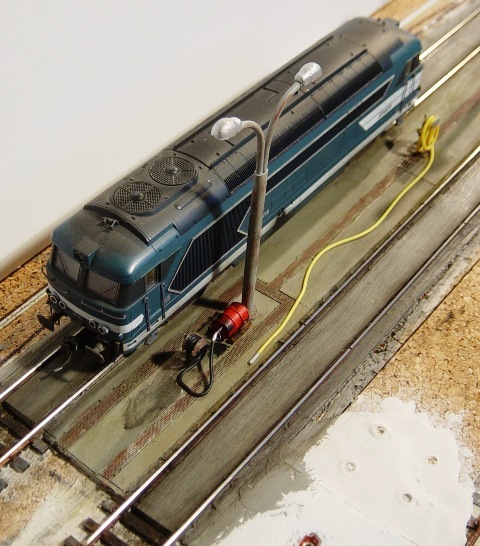

Réalisation de la zone fuel pour sur les deux mêmes voies, il y a quatre emplacements de machines.

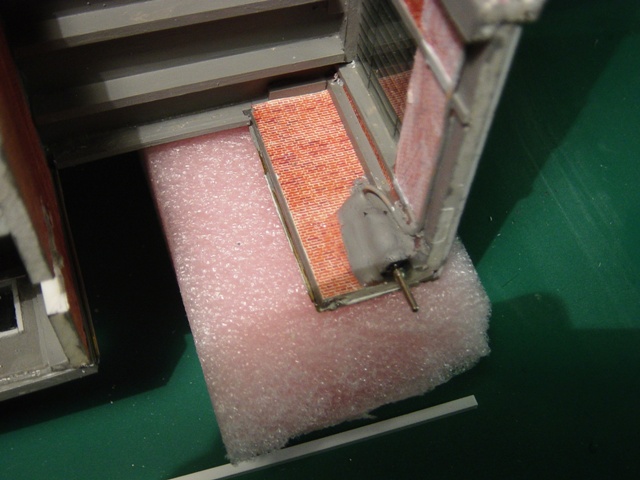

On commence par l'intérieur, première étape la pose de fiches bananes miniatures dans les angles qui permettent le reposionnement avec précision du bâtiment et la connexion électrique pour les éclairages.

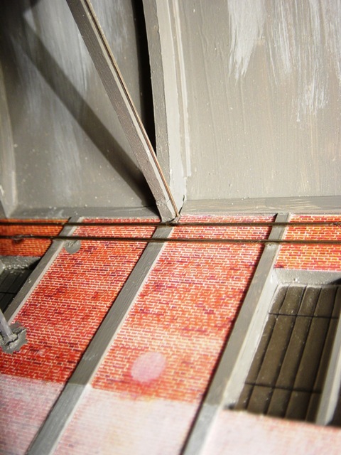

Pose de corde à piano de diam 1 en maillechort qui simulent les tuyaux de chauffage et servent de conducteur. Sur les poutres même méthode avec raccordement en bout. une tige de chaque coté, le + d'un coté et le - de l'autre.

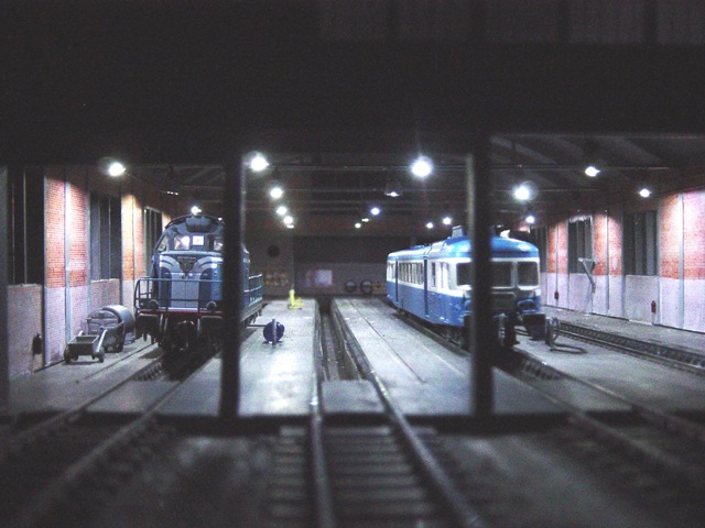

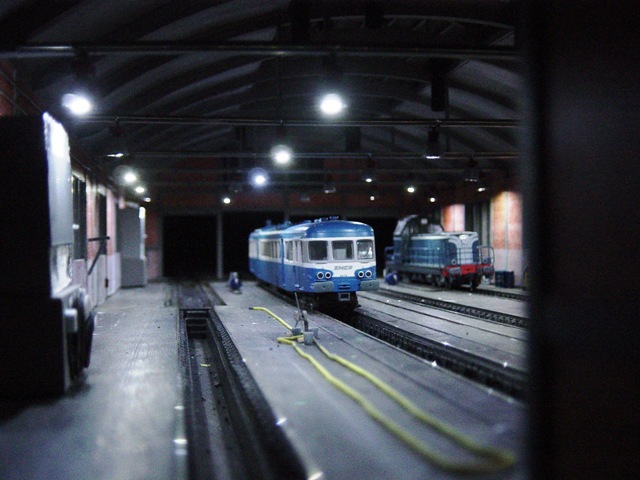

Et voici le résultat vu de la porte arrière, une patine sur les engins s’avère nécessaire pour éviter l’effet brillance.
Vu de la face avant, le détaillage de l’intérieur est en cours. Je pense qu’il faut que je réduise un peu ma luminosité.
