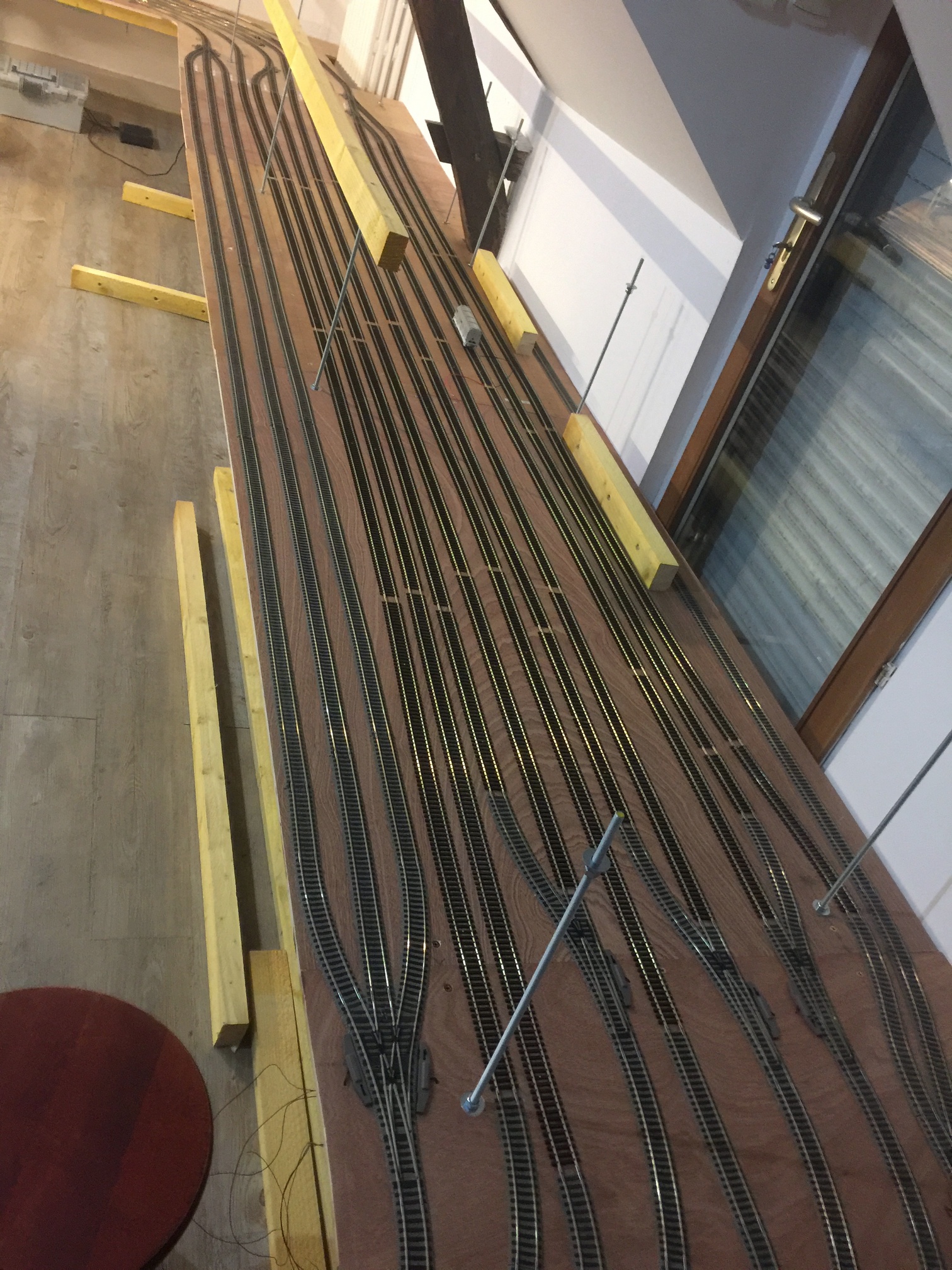

Sinon, j'ai quasi bouclé ça :
Toujours un mélange de Fleischmann Profi et de Peco à ce niveau, pour écouler le stock... :mdr2:
En tout 14 voies, de plus ou moins 4 m utiles, et quelques bricoles.

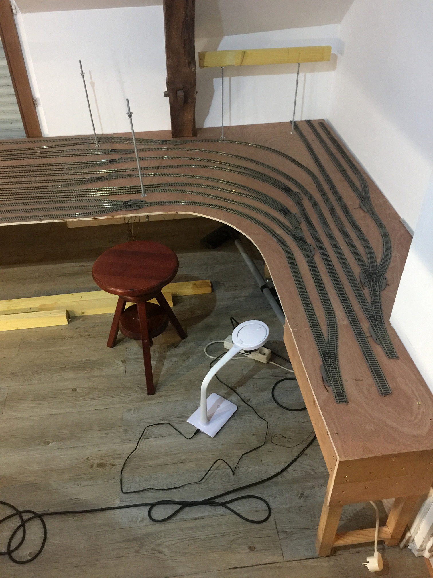

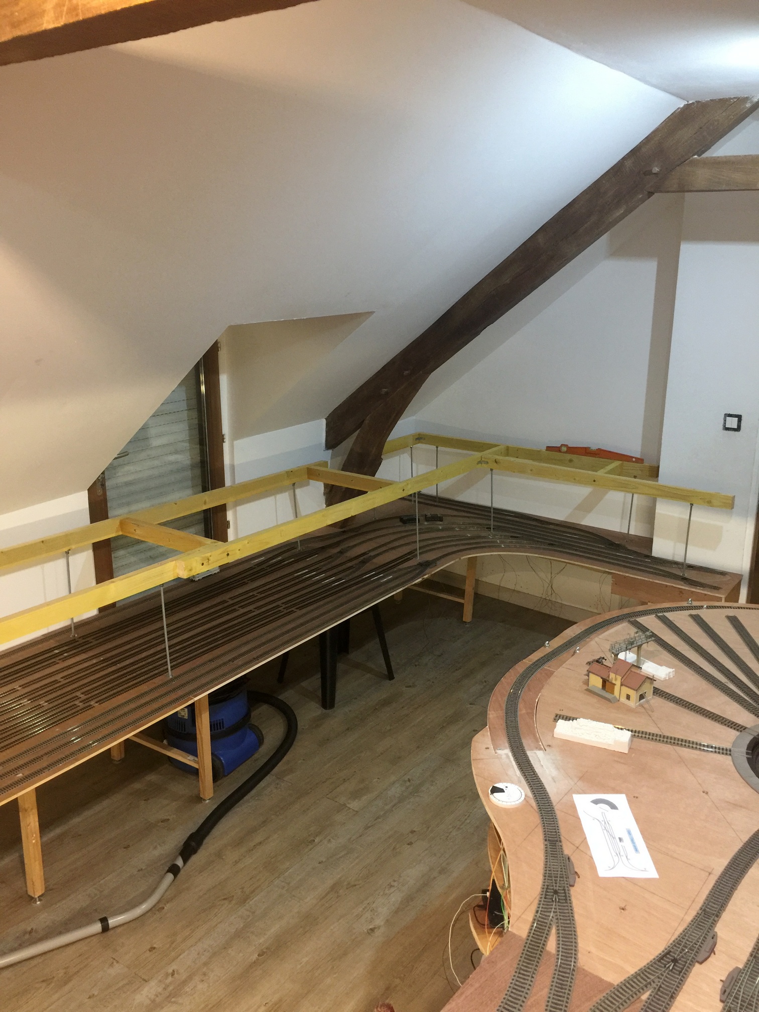

Didier a écrit:Merci, YanShe !
Justement, j'avais préparé ce qui suit à ton attention : les photos de la mise en place du support pour la plaque tournante, selon ton conseil. Tant qu'à faire, j'ai réutilisé le bois découpé pour faire son "trou", et fixé tout cela sur la base d'une tige filetée pour pouvoir régler la chose dans le temps si nécessaire !
(En haut à droite : le virage vers la porte de l'extension droite)
Vu du dessous :
C'est du grand luxe ! :cool:
Pour ma part, je pense que la cuve du pont devrait être en appui sur ces supports. Cela apporterait plus de stabilité...

Messagepar Didier
04 Déc 2018, 20:02
Oui, je vais faire des essais, par rapport aux démarrages parfois difficiles, ou qui bloquent, des fois que...
Sinon, j'ai mis les deux gouttes d'huile, comme signalé par la doc (et sncb !). Il m'a semblé que ça marchait mieux, mais c'est sans doute subjectif car je n'ai pas trop insisté, vu que je n'ai pas encore reçu les trucs pour mettre un fusible de sécurité à la sortie de l'alim.
Les recoins sont toujours plus tordus et demandent plus de travail... mais on y arrive ! Cette fois, l'extension droite du niveau inférieur + la structure pour le niveau supérieur sont tout à fait terminées (et les rails fixés, nettoyés, etc.). Je rangerai un peu le b... demain, puis : sus à l'extension gauche !
