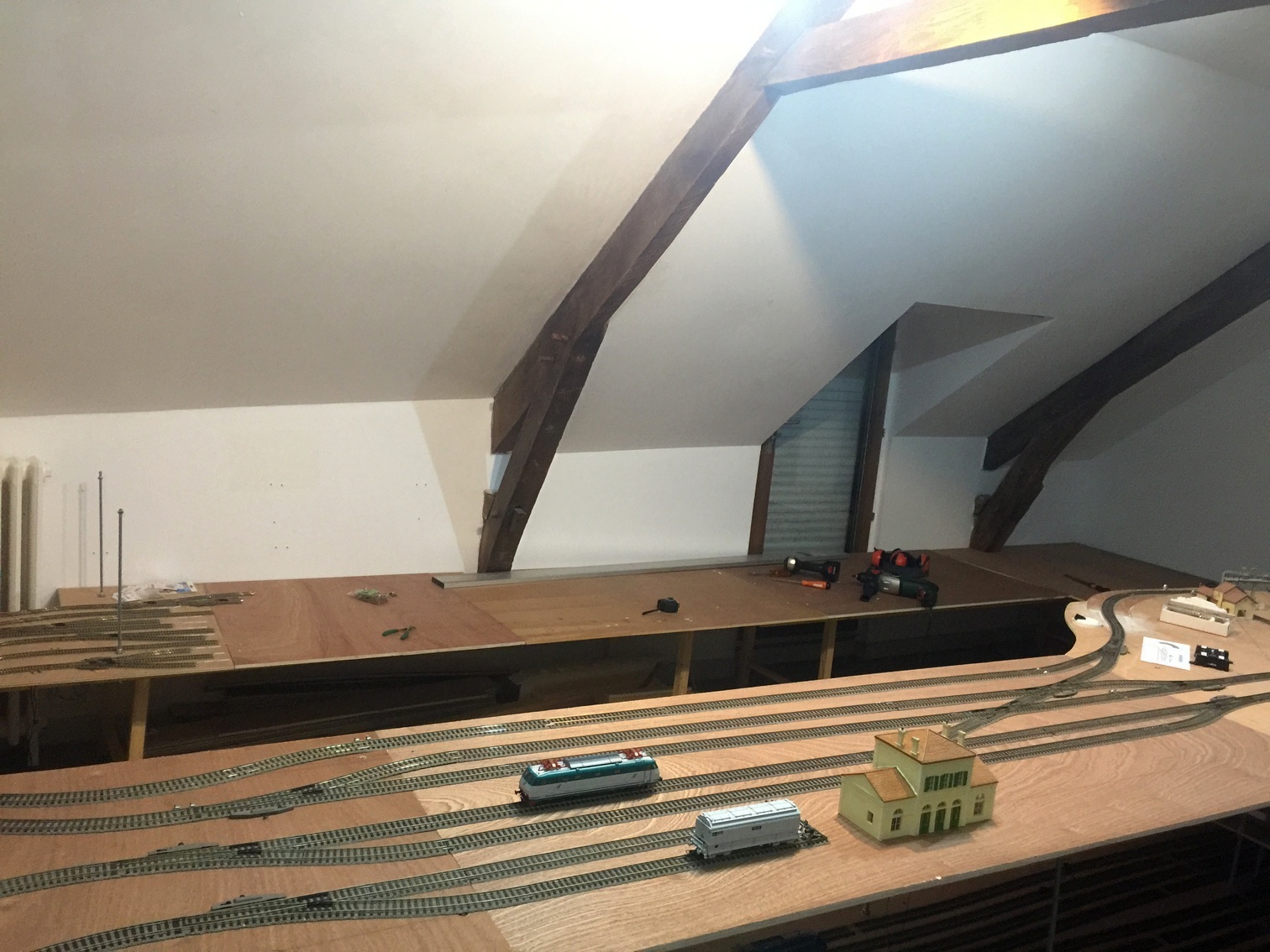

En effet, la petite gare avec son dépôt a vite posé des problèmes vraiment bizarroïdes lors de passages un peu partout d'une loco, pour voir ce que cela donnait, du genre aléatoire qui pis est, cela alors que je n'avais pas encore mis en route la plaque tournante (n'étant pas encore très sûr du bon câblage pour ce beau joujou). A force de tester, j'ai fini par cerner les problèmes, et tout résoudre. Il y avait une série de choses qui coinçaient, dont une que je n'avais pas imaginé : le LK100 prévu pour la plaque tournante était branché côté réseau, mais pas encore côté plaque (les fils étaient "dans le vide") : et ça fiche le bazar (en lien avec les autres problèmes), d'autant qu'il y a une zone isolée dans le coin (pour le "Y" du haut, sur le modèle du niveau inférieur)... Maintenant tout va bien (ouf !), et la plaque tournante fonctionne impeccablement. Voir une loco dessus tourner... c'est vraiment très sympa. Bref : on repart de l'avant !

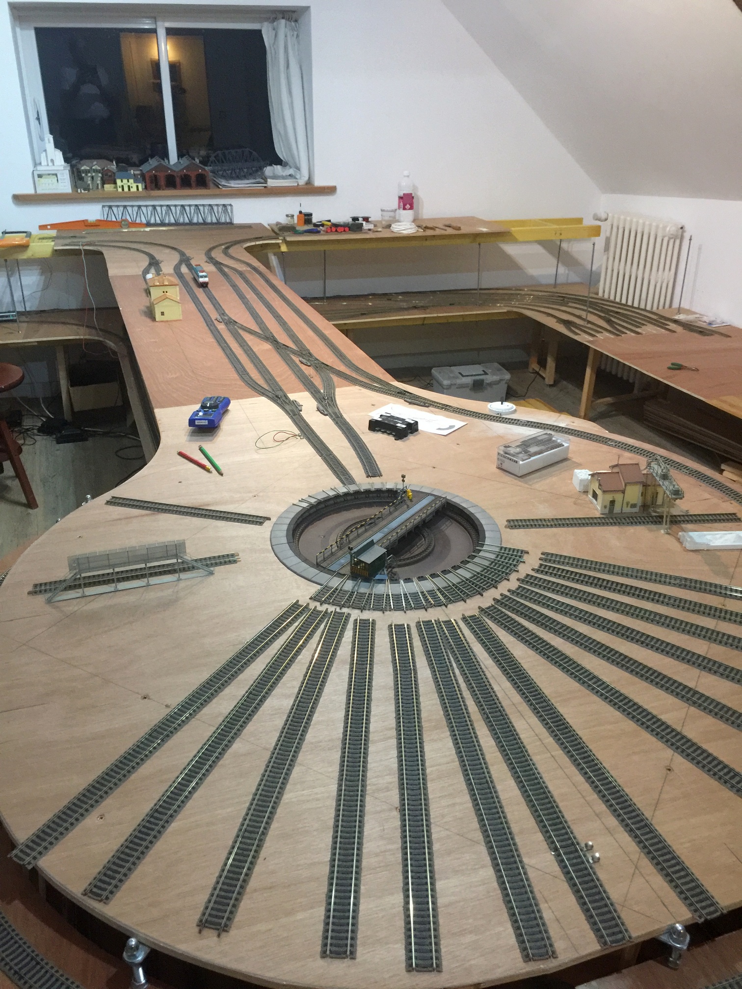

Du coup, l'extension droite est presque terminée, le virage est en vue, et donc le "pont-levis" à venir devant la porte d'entrée dans la pièce, nouveau défi (car à nouveau une première pour moi) :
Il y a une belle place, tout de même, de quoi loger pas mal de rames ! Et il y en aura presque autant en face.

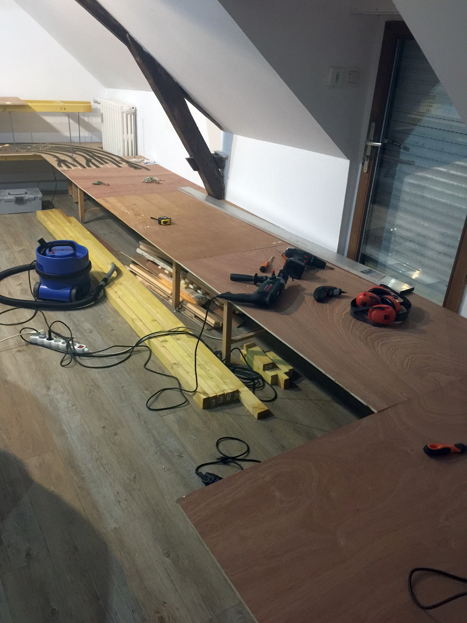

Au passage les dimensions du support sont toutes un peu plus généreuses que prévu (le niveau supérieur en profitera), car la pièce le supportera très bien, et on gardera bien assez de place pour les interventions, le jeu, etc. Et les copains ! :cool:
Le pont tourne parfaitement, et il est complété par de nouveaux accès : pour l'instant, tout ce qui ira sous la future rotonde (14 voies).
L'extension droite vue depuis l'entrée de la pièce (la dernière plaque n'est pas encore complètement découpée côté "tournant")

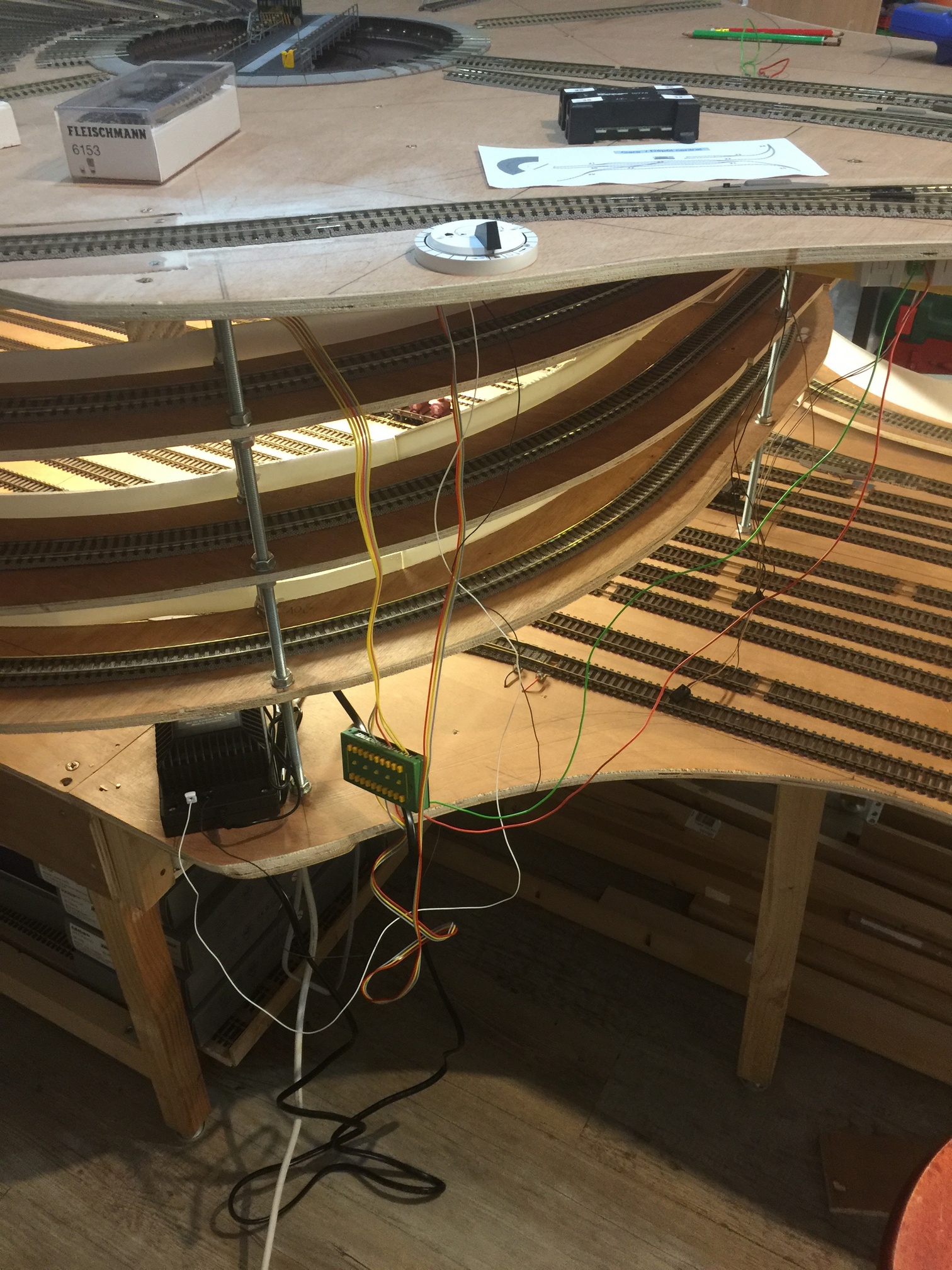

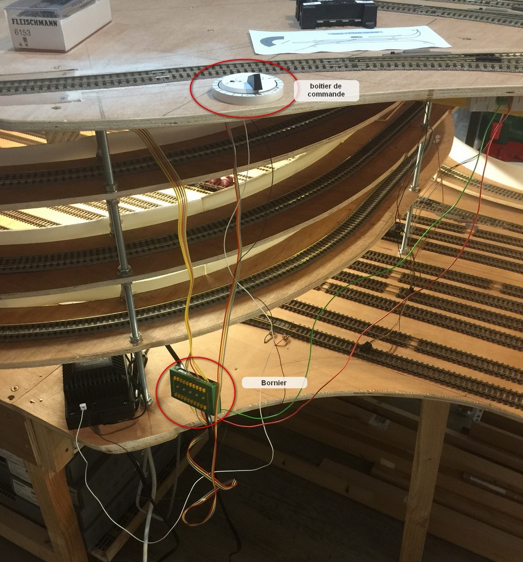

Et pour le fun : pas sûr de mon coup, j'ai d'abord mis au point le câblage pour le pont tournant comme cela, en mode "sauvage". On voit les câbles noir et blanc qui vont du petit boitier de commande (en haut) vers la sortie "accessoires" du transfo (en bas), les deux nappes (plaque tournante et boitier de commande), et, sur la nappe de la plaque, les deux fils d'alimentation des rails en liaison avec la sortie "AUS" du LK100, qu'on devine à droite (fils rouge et vert) ; tout cela relié par un petit bornier Fleischamnn... Maintenant que c'est validé, il va falloir ranger et planquer tout cela !

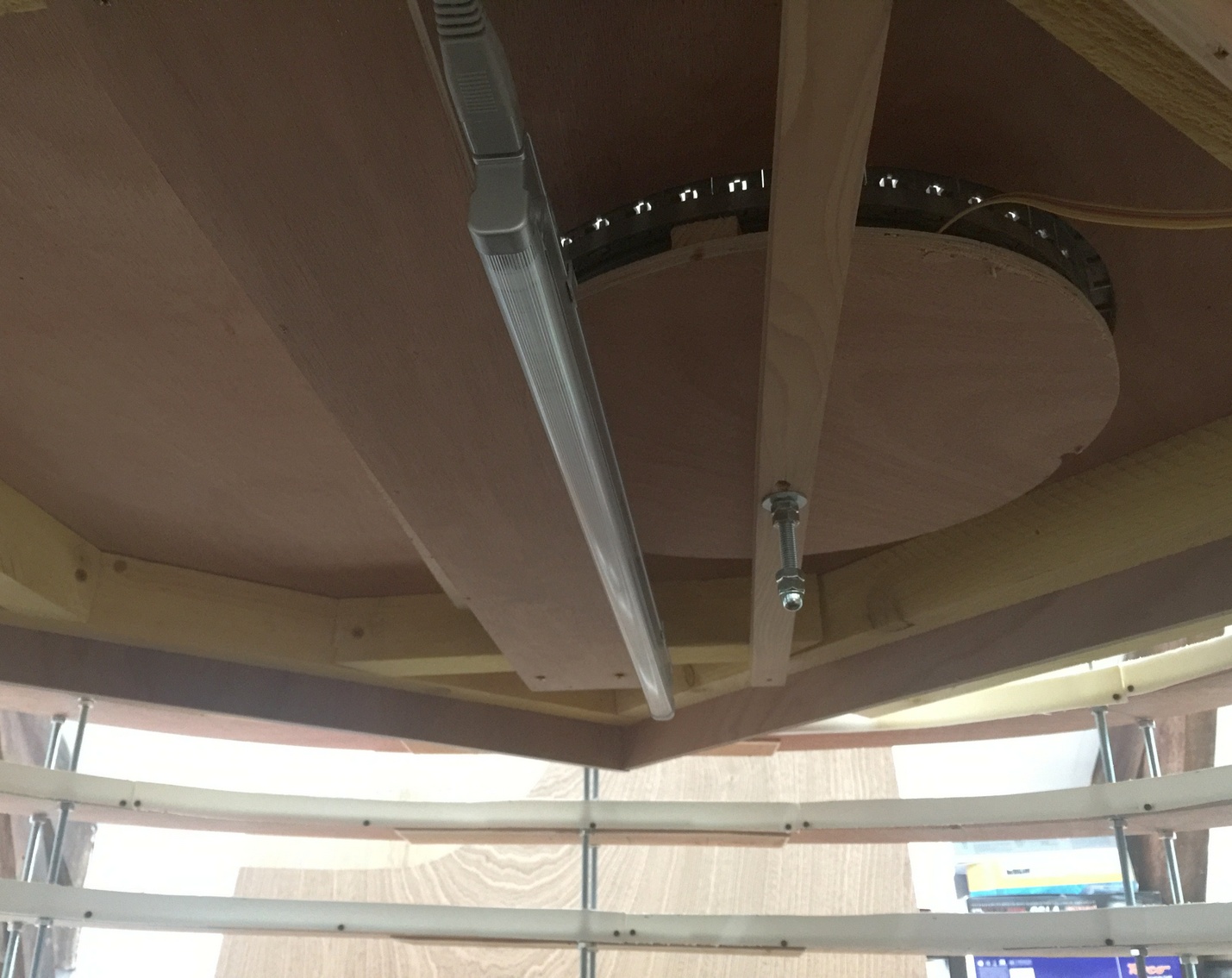

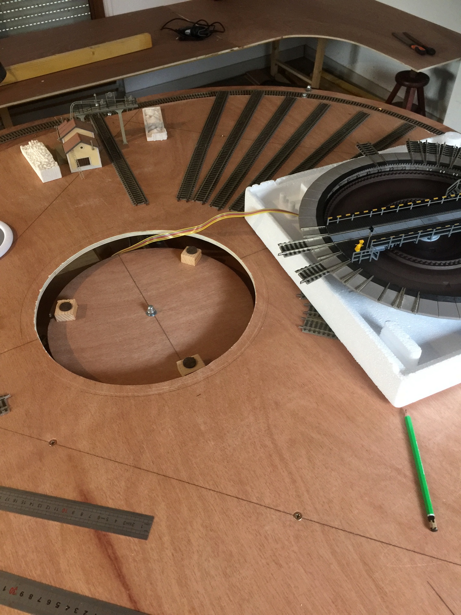

Justement, j'avais préparé ce qui suit à ton attention : les photos de la mise en place du support pour la plaque tournante, selon ton conseil. Tant qu'à faire, j'ai réutilisé le bois découpé pour faire son "trou", et fixé tout cela sur la base d'une tige filetée pour pouvoir régler la chose dans le temps si nécessaire !
(En haut à droite : le virage vers la porte de l'extension droite)
Vu du dessous :

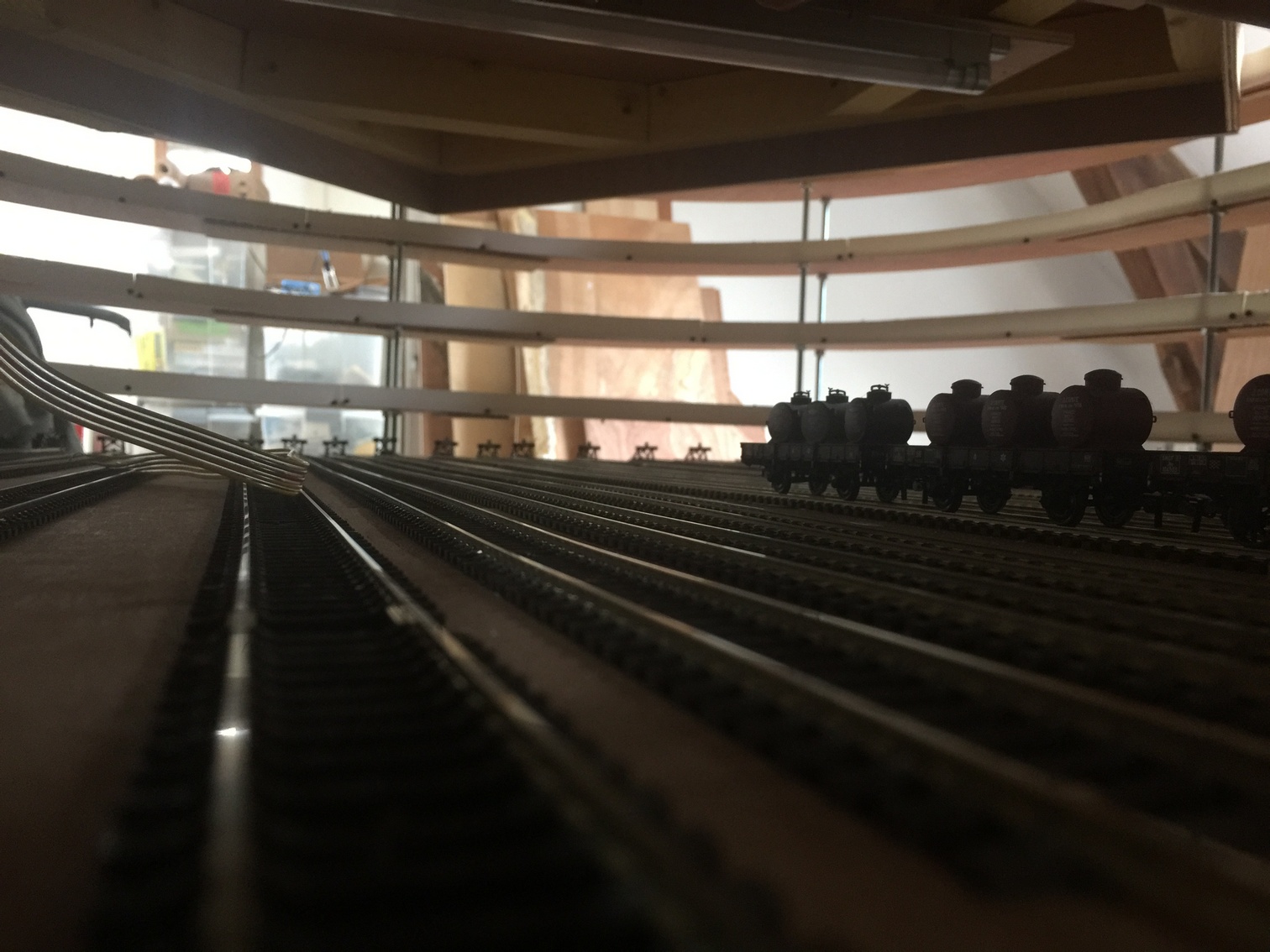

Au passage, une vue originale de l'hélicoïde :

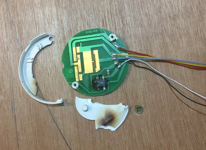

Premier point, le bornier Fleischman, que l'on voit sur la photo supra de mon câblage "sauvage", est une belle m...
Tant qu'il pendouillait : tout allait bien, même si j'avais remarqué, avec surprise, qu'il était assez difficile d'enfoncer ses bornes et d'y bien placer les fils, ce pourquoi je les avais séparés, par précaution (10 bornes et cinq fils) ; quand j'ai voulu le déplacer pour tester l'endroit où je pourrais le fixer, aussitôt le LK 100 s'est affolé, qui s'est mis à gérer court-circuit sur court-circuit. Manifestement, les deux câbles sortant du LK100 et rentrant dans le bornier pour alimenter de l'autre côté la plaque se touchaient. J'ai donc arrêté aussitôt la manœuvre et remis le bornier à pendouiller. Quand j'ai voulu ensuite tester la plaque tournante : plus rien, tandis qu'une forte odeur chimique se dégageait du boitier de commande (le petit truc rond et blanc sur le bord de la plaque de bois). Résultat : ce boitier est grillé, il a du "profiter" aussi d'un contact entre ses fils...
Pour rappel :
L'envers du boitier de commande. Ça me parait assez clair... :diable2:
Résultat : je m'inquiète de savoir si la plaque a été touchée elle aussi... ce que je ne saurai que lorsque j'aurai reçu un boitier de commande de remplacement !

Messagepar begus
30 Nov 2018, 18:02
Sur le print, quel est l'élément qui a grillé, c'est peut-être des composants remplaçables, essaye de regarder le dessus du print.
Je remarque aussi que ta plate forme sur vis centrale n'est pas idéale, ça va pencher et bloquer, le mieux c'est de consolider l'assise afin que le pont soit bien posé, le poids des machines exerce des forces et en tournant ces mêmes forces vont se déplacer et vont bloquer le pont.

Pour Begus : Je ne suis pas certain d'avoir bien compris ton conseil. Ce que je peux te dire : le support circulaire sous la plaque tournante dispose de trois points (chapeautés par des pastilles souples de butée de porte) pour un éventuel appui, c'est-à-dire que l'ensemble est 1 mm en-dessous la plaque, pour le cas où elle fléchirait, mais n'est pas en contact avec elle. Je ne pense pas que cette "sécurité", posée juste en dessous, joue un quelconque rôle à ce stade. Cela dit : si j'ai bien compris ton message (comme je l'ai dit, je ne suis pas une flèche sur ces questions). Je retiens ton idée de renforcer la pose de la plaque par son tour extérieur, en particulier à travers les amorces de rails qui prolongent les entrées/sorties de voies.

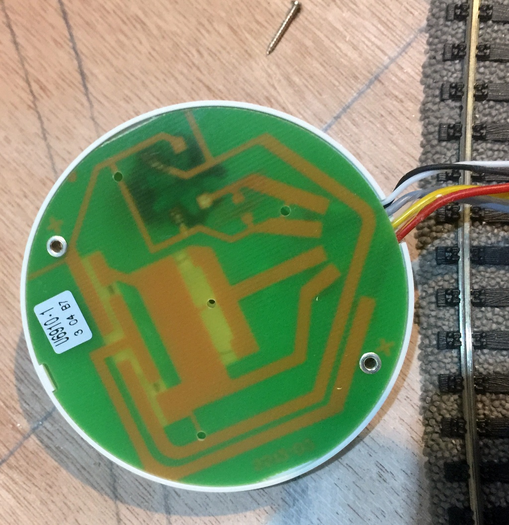

Pour le circuit imprimé, je ferai ça dès que possible (et je posterai la photo). J'en ai commandé un autre, que j'attends avec impatience pour vérifier que la plaque est indemne ; celui-là pourra être autopsié, sachant que ses deux parties sont rivetées, autrement dit qu'il faut forcer, et peut-être casser, pour l'ouvrir...

Messagepar Didier
01 Déc 2018, 09:44
Voici la photo (comme prévu, j'ai du casser la coque du biniou, vu les rivets qui tenaient l'ensemble — de toutes les façons, je crois qu'il était cuit) :
J'en ai commandé un autre (40 € le bazar, tout de même... sortie de Chine, il doit être vendu 3 €...), pour vérifier si la plaque a morflé ou pas. Je devrais le recevoir dès lundi. Ensuite je m'interroge pour prendre ou pas le (très cher aussi) boitier "Turn Control" De Fleischmann. Vu ce que je découvre de la qualité relative de cette plaque... ça se discute ! :gne:
