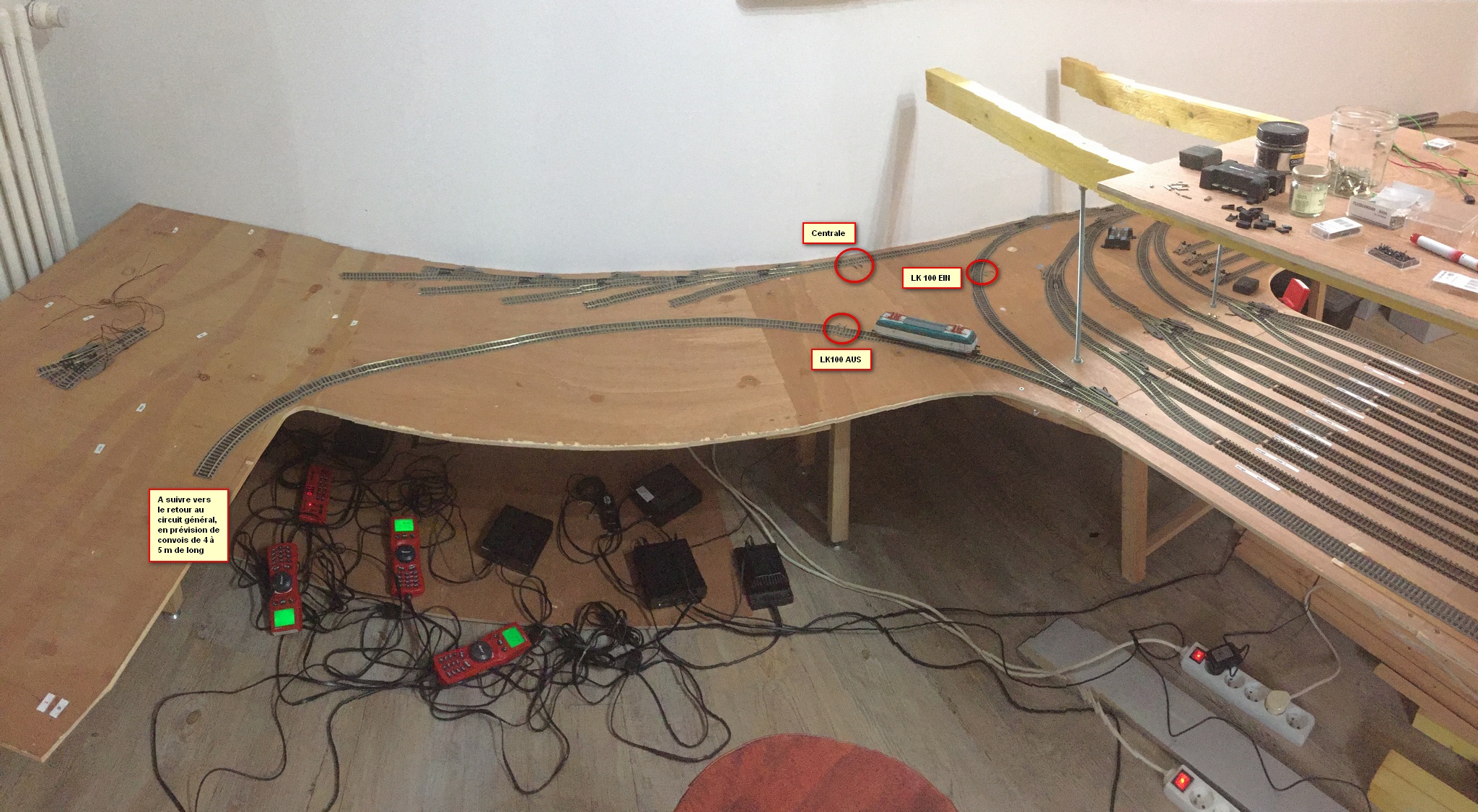

La zone du "triangle" revue et corrigée (en mode "pano") :
Au passage moult petites améliorations locales, et l'amorce du côté droit.
Du coup, le chantier redémarre ! :ggg:
L'hélicoïde bientôt terminée et validée, un nouveau défi se pointe : lui faire un "toit" qui amorce l'extension en face vers la fenêtre :rhaaa: , extension qui portera un dépôt, voire une plaque tournante (ce n'est pas encore décidé).

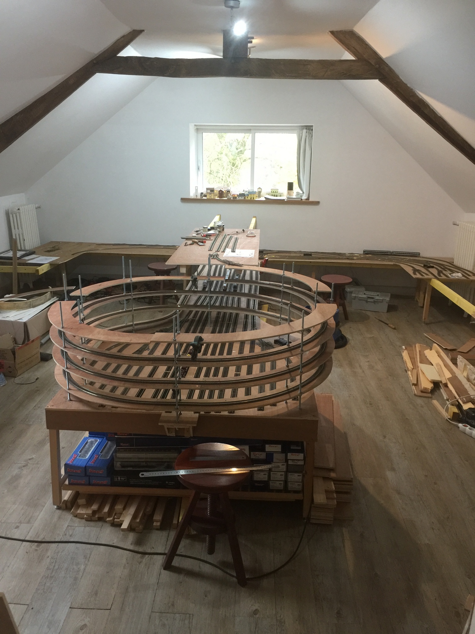

Didier, tu écris : "lui faire un "toit" qui amorce l'extension en face vers la fenêtre :rhaaa: , extension qui portera un dépôt,"
download/file.php?id=120315&mode=view/R%C3%A9seauG2_18.JPG
:idea: les bâtiments sur l'appui de fenêtre, c'est sensé être le village en fond de décor, j'ai bon là ?? :ange:

sncb_nmbs a écrit: :idea: les bâtiments sur l'appui de fenêtre, c'est sensé être le village en fond de décor, j'ai bon là ?? :ange:
En voilà une bonne idée ! :mdr2: ;)
En vrai, c'est un fatras de maquettes diverses et dépareillées dont je verrai bien si elles serviront ou pas !
Bon, ce soir j'ai fait monter l'hélicoïde jusqu'à son sommet à l'AVG, le TEE, et des corails avec la petite loco de test (aller en tiré, retour en poussé, forcément), pour voir et pour le plaisir : ça baigne vraiment bien ! Régulier, ça ne bouge pas d'un iota, il y a de la marge sur les côtés... nickel chrome pour l'instant.
