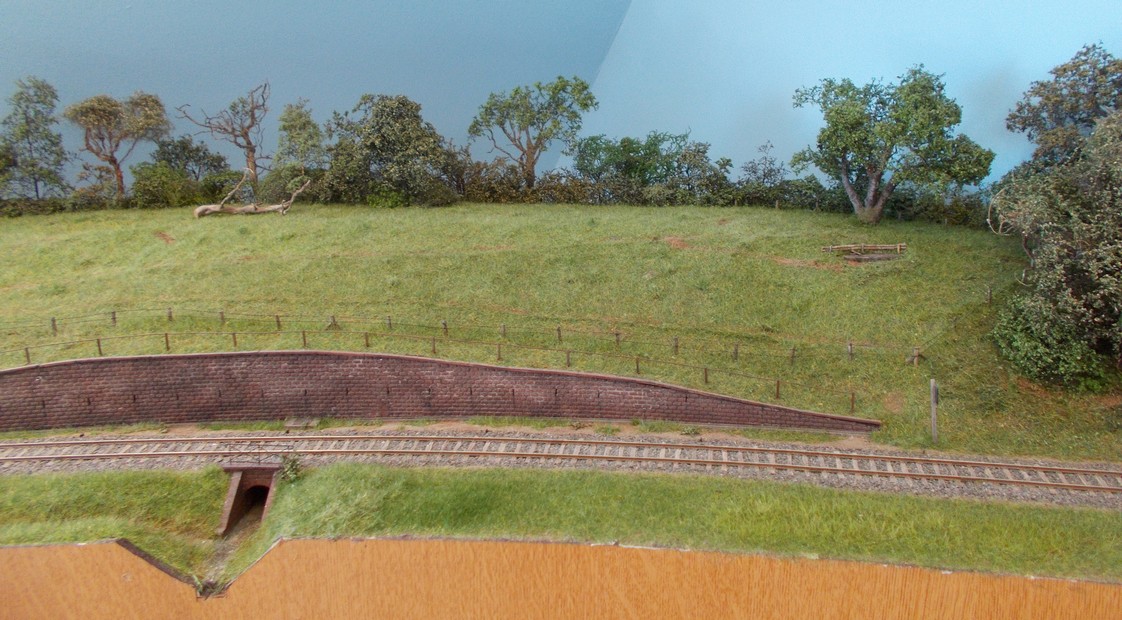

par contre, tu vas cacher l'angle (visible sur la 2éme photo) ?

Je vais faire 2 choses :
- coller un morceau de styrodur sur la structure, le peindre en brun et le saupoudrer de terre,
- en haut de la colline, rajouter un morceau de styrodur coupé en biais, traiter le sol, rajouter de la végétation basse plus dense et surtout une rangée d'arbres serrés.

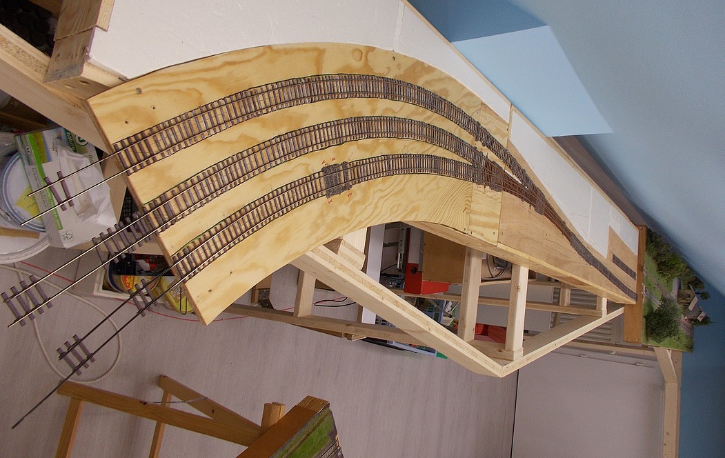

Quelques avancées :

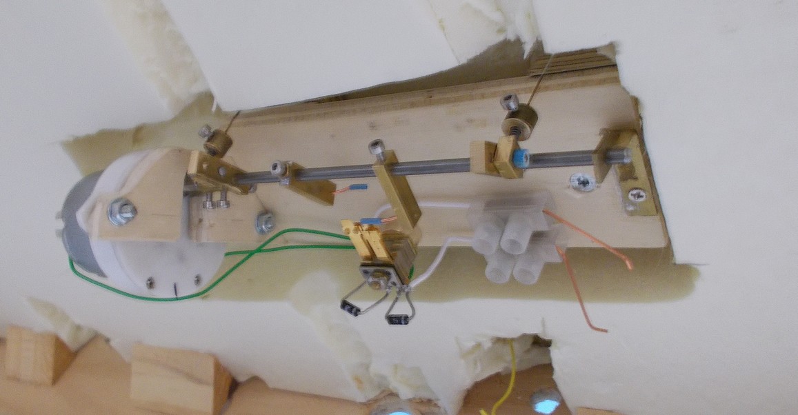

Le moteur d’entraînement des barrières est en place. Il a entièrement été conçu par mon ami Guy. Un grand merci à lui.

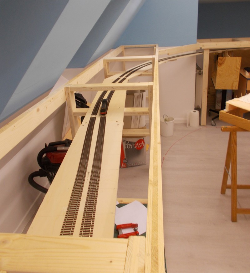

Il m’a aussi aidé à poser la double voie.

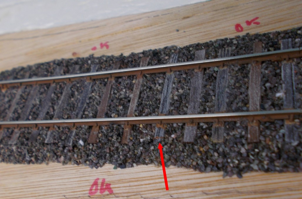

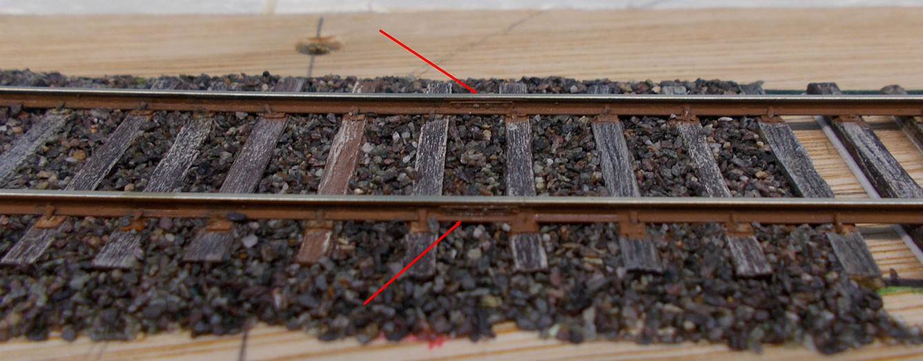

Les traverses du module 3 sont en place. Les frettes et les éclisses permettent de détailler un peu même si on ne voit pas grand-chose. Le ballastage est en cours.

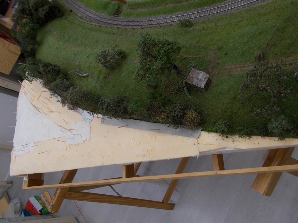

Reprise du module 2. On ne verra plus le cadre une fois le sol traité. Pour le moment j’ai mis en place le styrodur.

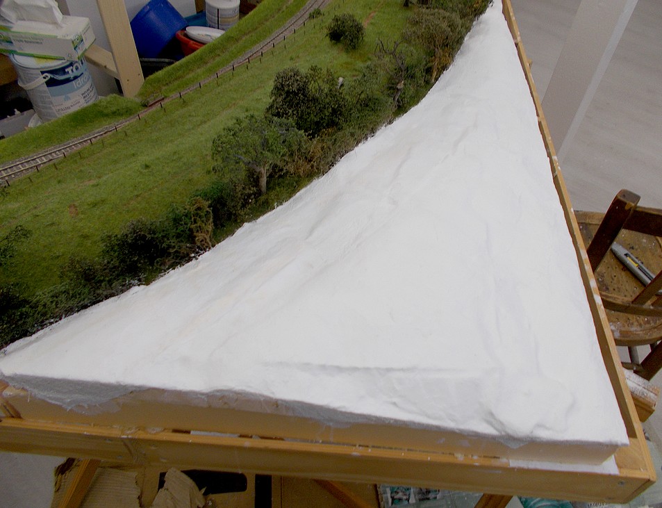

Pose de bandes plâtrées et passage de colle à dépron pour harmoniser le tout :

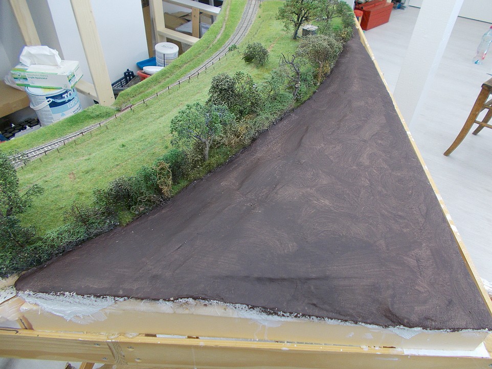

Sous-couche couleur chocolat :

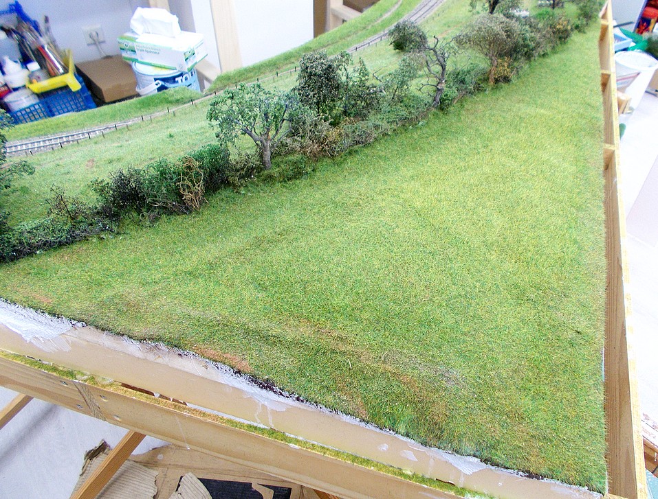

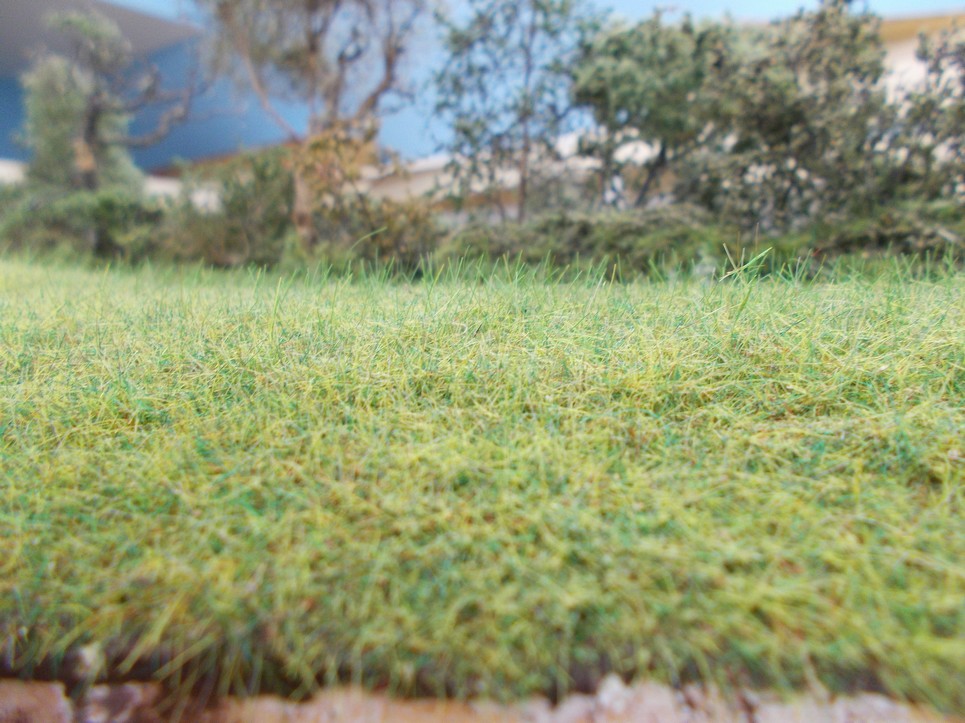

La partie herbacée a été traitée. Mélange d’herbes, de tailles et de couleurs différentes et ajout de sables (grès et un autre plus brun). Pour les bords du triangle du turf a été rajouté car il y aura des buissons, des arbustes et des arbres. Là, tout sèche.
J’ai aussi broyé des feuilles d’automne passées au four brièvement. Elles viendront s’ajouter sur les bords avant la mise en place des autres étages de végétation.

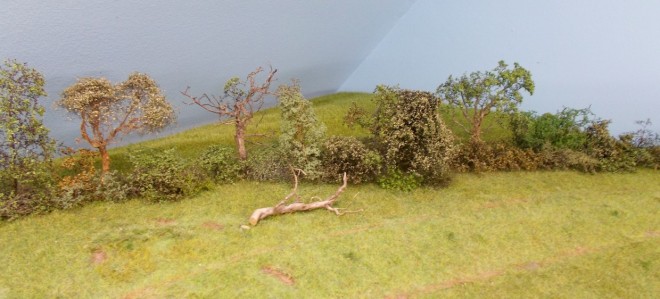

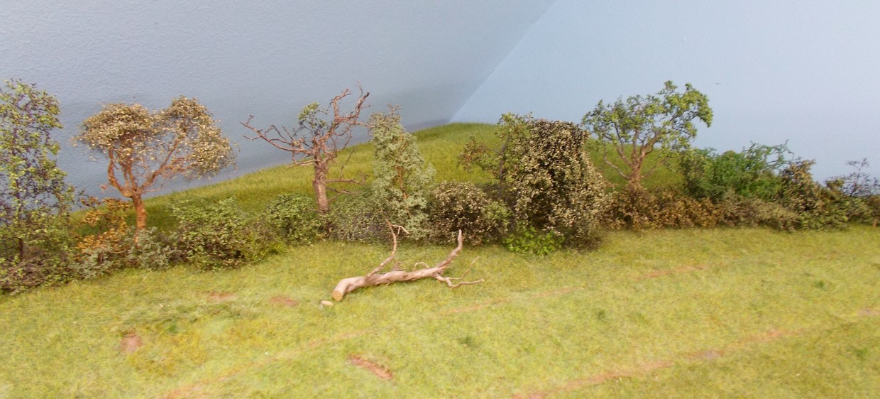

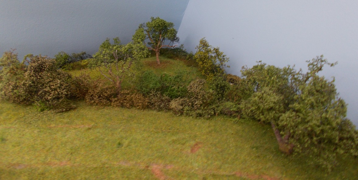

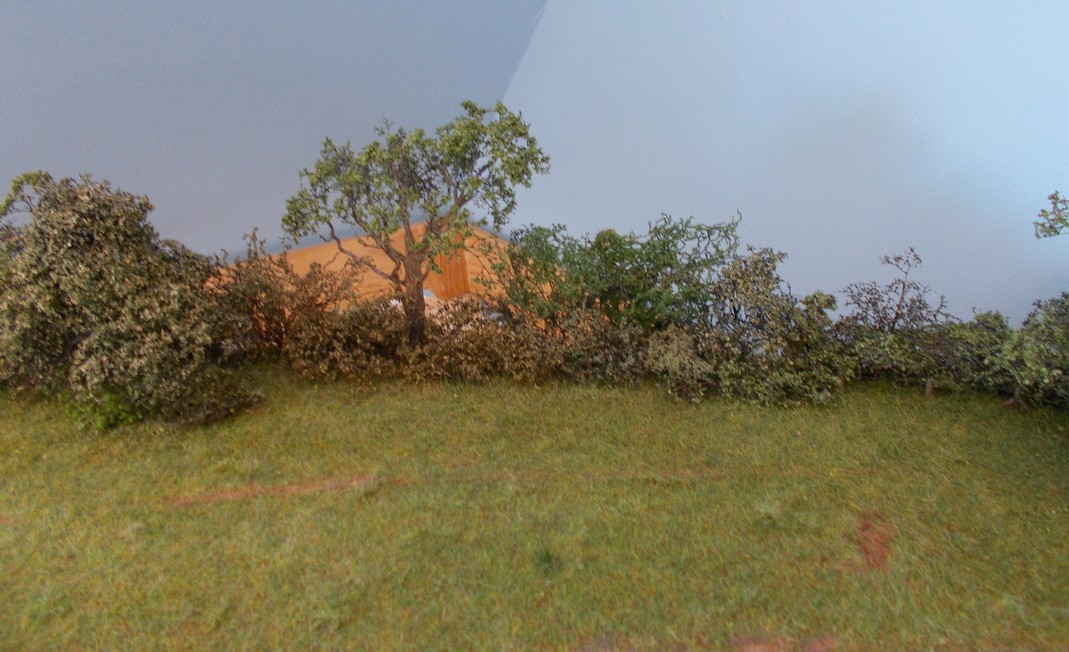

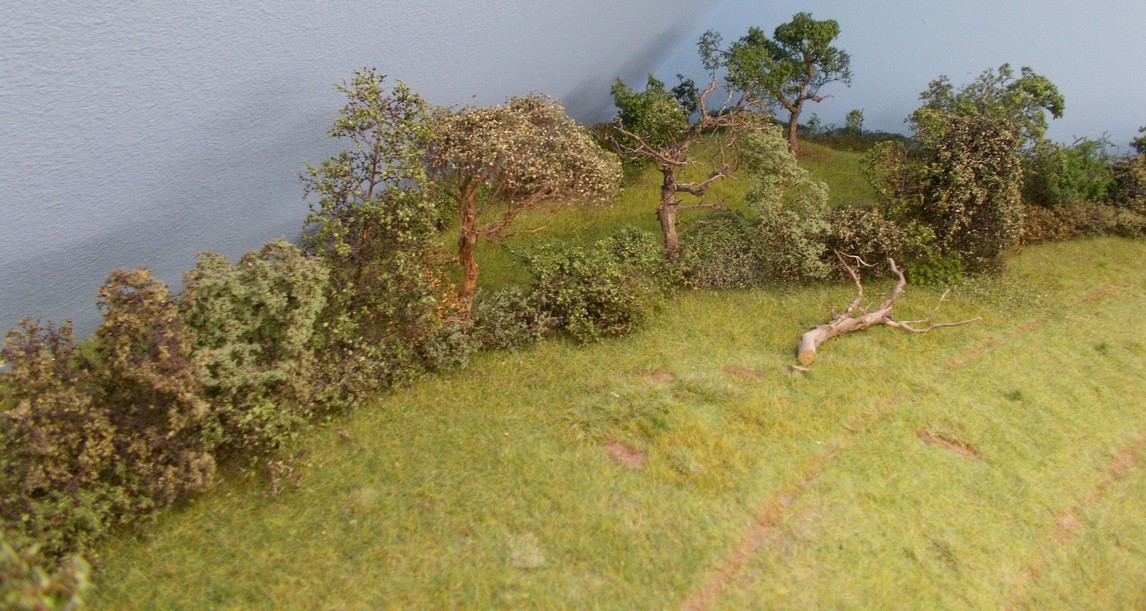

Voici l'état de la végétation basse :
Puis l'état après le rajout de haies, arbustes et arbres. Ca sèche et je n'arrive pas à prendre des photos correctes. :cry:
