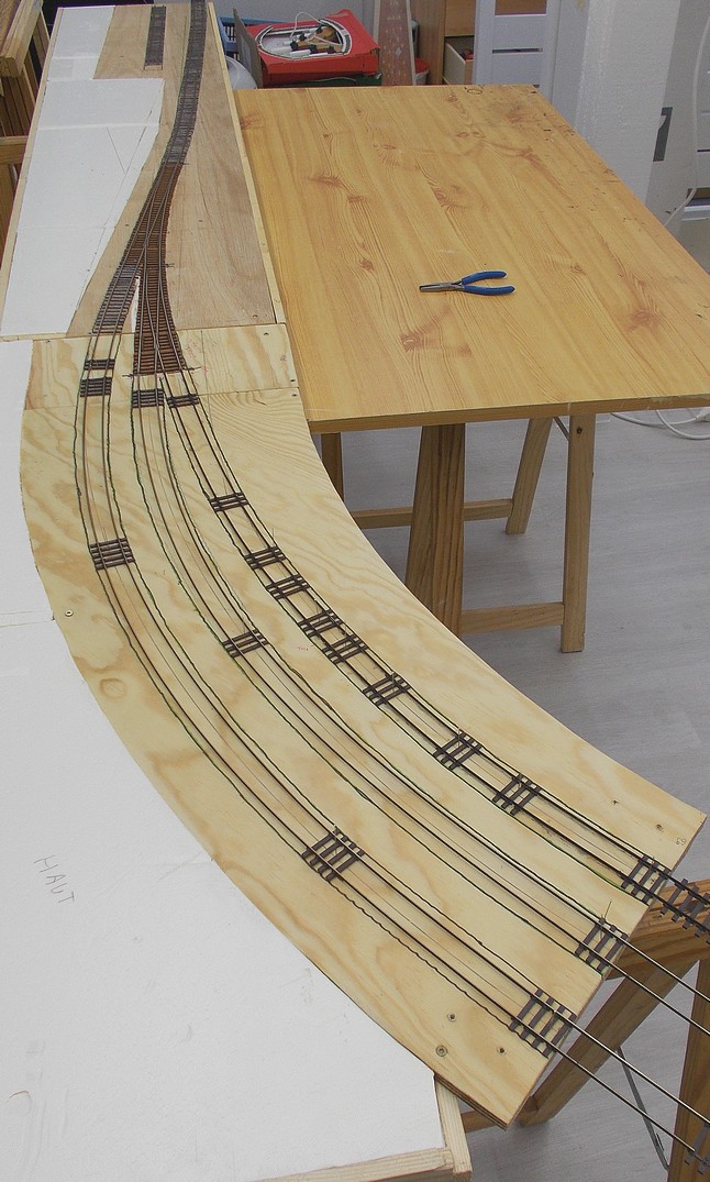

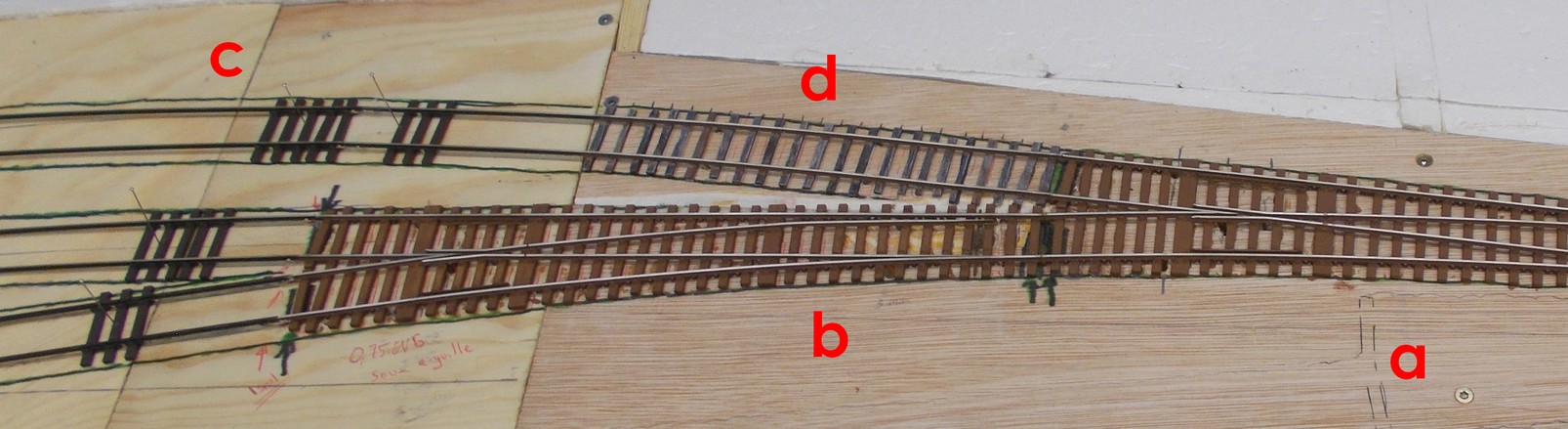

Voici une vue des 2 modules assemblés provisoirement (il me manque des éclisses isolantes Weinert qui ont été commandées). Sur le premier les fils pour l’arrivée du DCC sont déjà en place. Les cœurs des aiguillages ont eu leurs fils. Les fils sont à chaque fois doublés par précaution. Si une soudure lâche, il m’en restera un pour assurer la continuité électrique. Les trous pour le moteur Cobalt IP sont faits sous les 2 aiguillages. Sur le second, je devrai compenser la différence de hauteur en mettent de la carte plastique sous l’aiguillage. Dès à présent la place des éclisses isolantes est prévue. La gestion se fera par Train Controller.
La voie en courbe du fond avec 2 coupures me permettra de stocker 2 rames d’1 m chacune, la voie du milieu me servira de voie de passage, la première coupée en 3 segments de 45 cm assurera le rangement des rames courtes ou des autorails.
Sur cette photo on voit le traitement de la voie avant pose du ballast et reprise de la patine.
a) aiguillage Weinert long : 1 couche à l’aéro de Tamyia XF68 (pour l’accroche) + 2 couches de HB 187 diluée passées au pinceau. Attention à l’utilisation des éclisses Weinert normales et isolantes, elles ont un sens. Me suis fait avoir et ai eu quelques désagréments !
b) aiguillage Weinert court : 1 couche à l’aéro de Tamyia XF68 + 1 couche de HB 187 dilué au pinceau. Il manque la seconde couche de HB.
c) rails traités au brunisseur, cela évite de devoir utiliser un stylo fibre de verre pour que la peinture accroche. La voie à l’avant est entièrement noire, mais une fois le produit sec, il suffit de passer une gomme douce sur le dessus et tout redevient normal.
d) voie terminée pour l’instant.

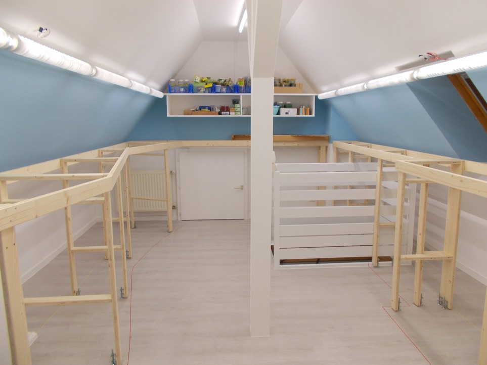

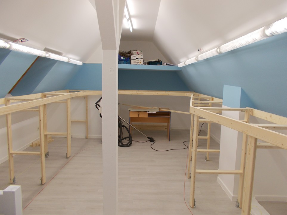

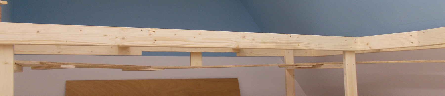

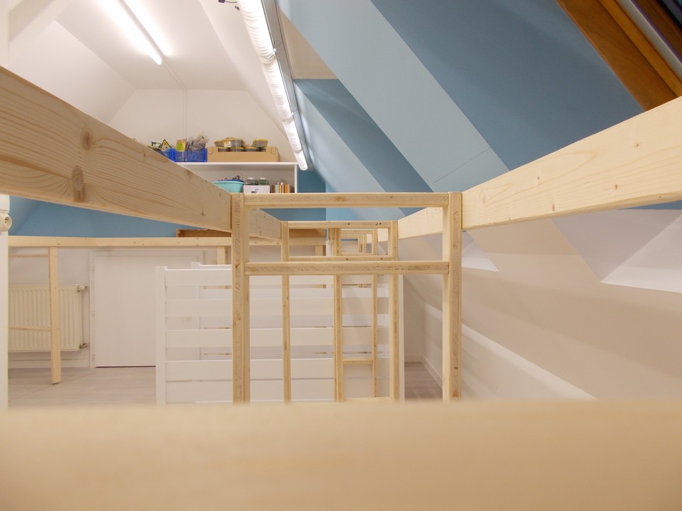

L’infrastructure sur laquelle reposeront les modules est à peu près terminée. L’endroit où est le bureau n’est en suspens (il manque la structure du réseau du bas) car un poste de travail déplaçable sera glissé en-dessous.
Une vue des 2 niveaux

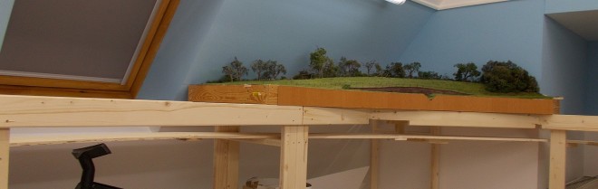

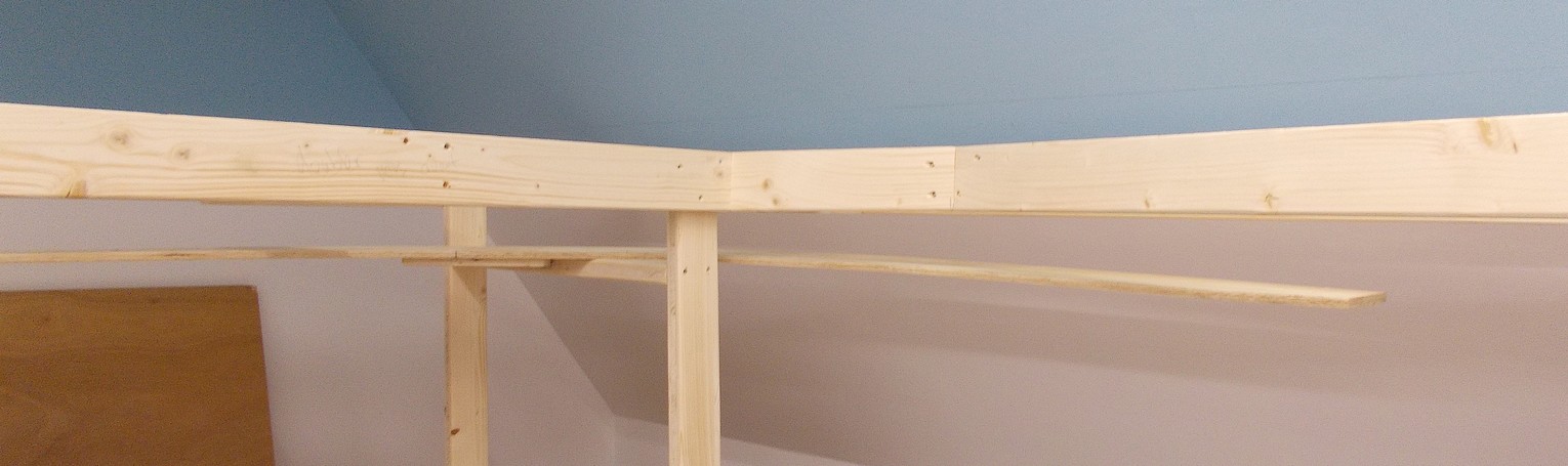

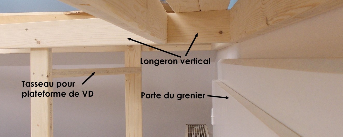

Je pensais avoir tout prévu mais malheureusement ce n’est pas le cas. :mdr2: Un longeron vertical bloquera le passage des machines pantographe levé. :mort: Plusieurs possibilités sont à l’étude. Le but sera de trouver le système le plus rapide et le moins compliqué.

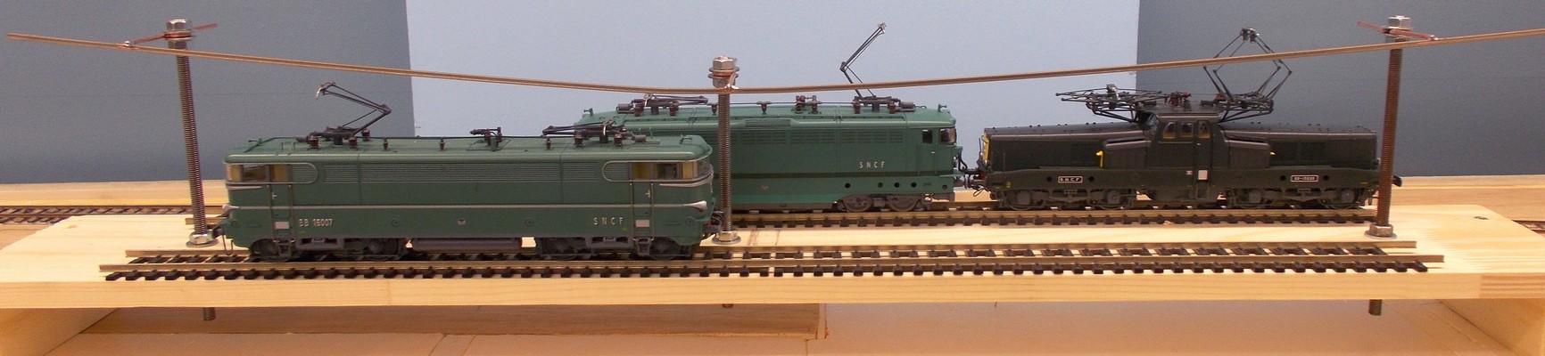

Pour la VD, je prendrai la caténaire 25 KV de chez Decapod. Ca tombe plutôt bien. Sur la machine de gauche, Guy avait bloqué le débattement à 66 mm. Il restera à modifier les autres machines, notamment la BB 13000 dont il faudra trouver un système à la fois discret et fiable. En attendant et si nécessaire, avec Guy, nous avons fait le prototype d’un système permettent d’abaisser le pantographe à 60 mm.

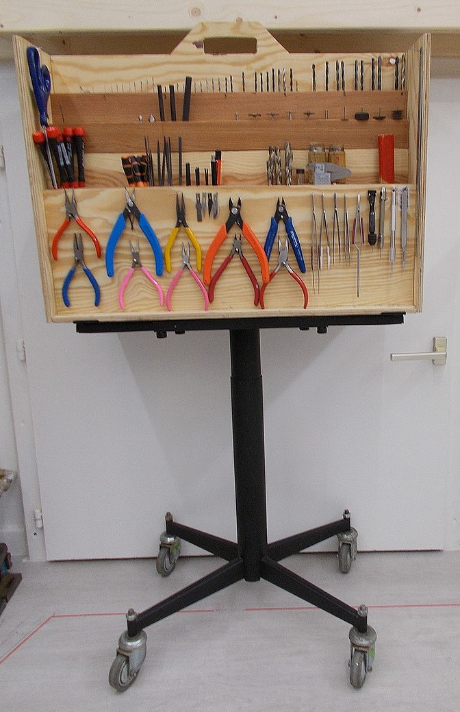

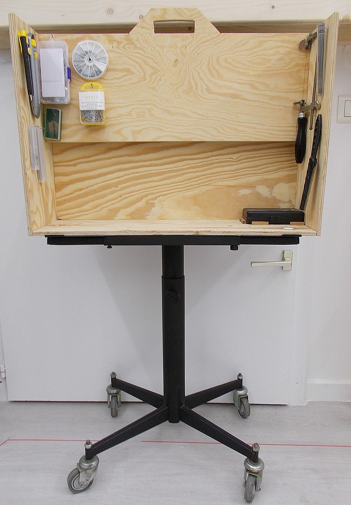

Hier, journée modélisme chez Guy ( Il s'agit de Guy Kern mais je ne sais pas s'il est ou était sur ce forum). Il avait conçu il y a fort longtemps un pupitre de rangement pour l'outillage et les accessoires nécessaires au modélisme. Fort de son expérience, nous avons enfin avancé sur le mien. Du matériel sera rajouté peu à peu. Il peut tourner autour de son axe et est déplaçable.

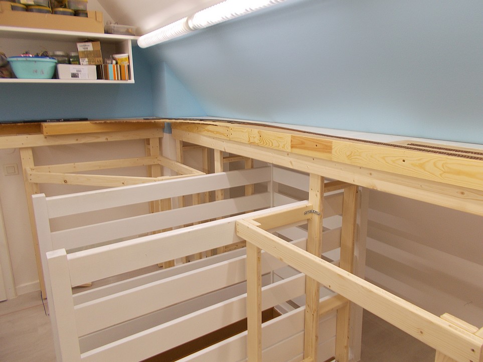

20 Fév 2022, 19:20

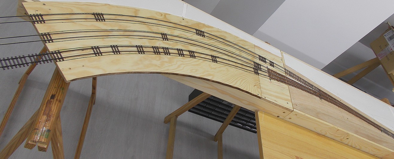

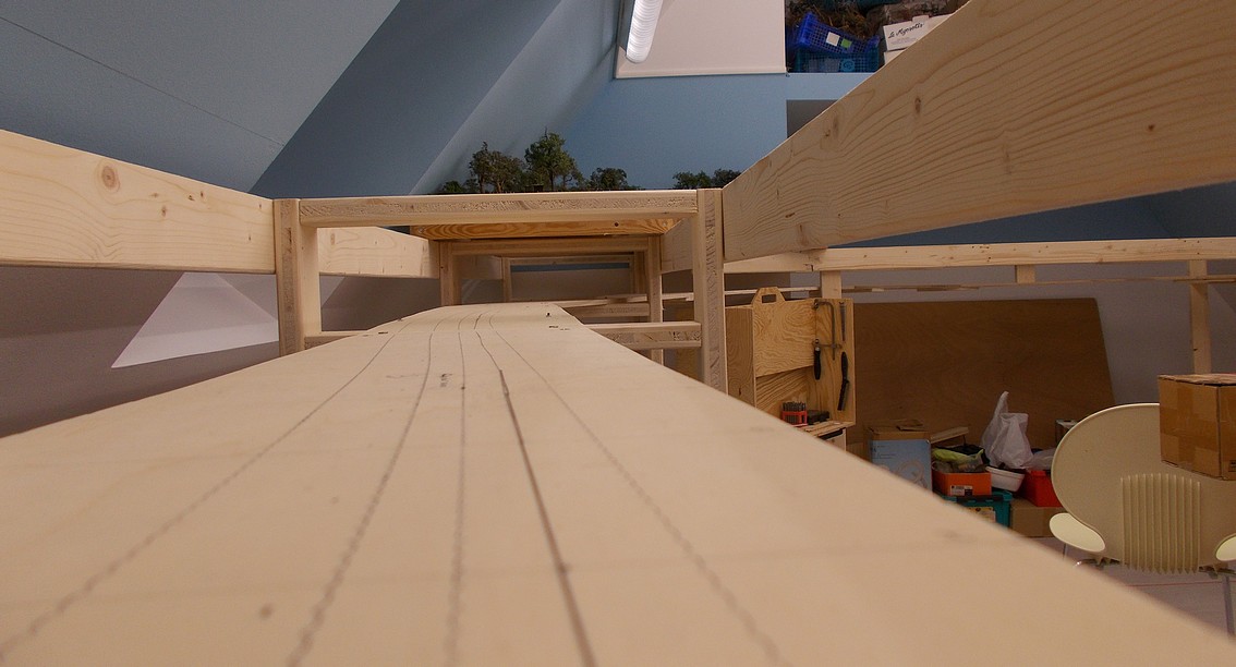

Ça y est la plateforme de voie (7 modules) pour la VD cachée est installée. Il a fallu faire quelques découpes, mais rien de grave. 3 pieds supplémentaires ont été installés et 2 pieds ont dû être démontés. Ils seront remis en place plus tard, en fonction du grill d’aiguilles de la gare cachée de la VD. La voie n’a pas pu être mise en place car je n’ai pas eu à temps les éclisses commandées et pourtant expédiées très rapidement par Maketis que je félicite pour le traitement hyperrapide de la commande. La lettre suivie est depuis jeudi au centre de distribution mais n’est toujours pas arrivée. :(

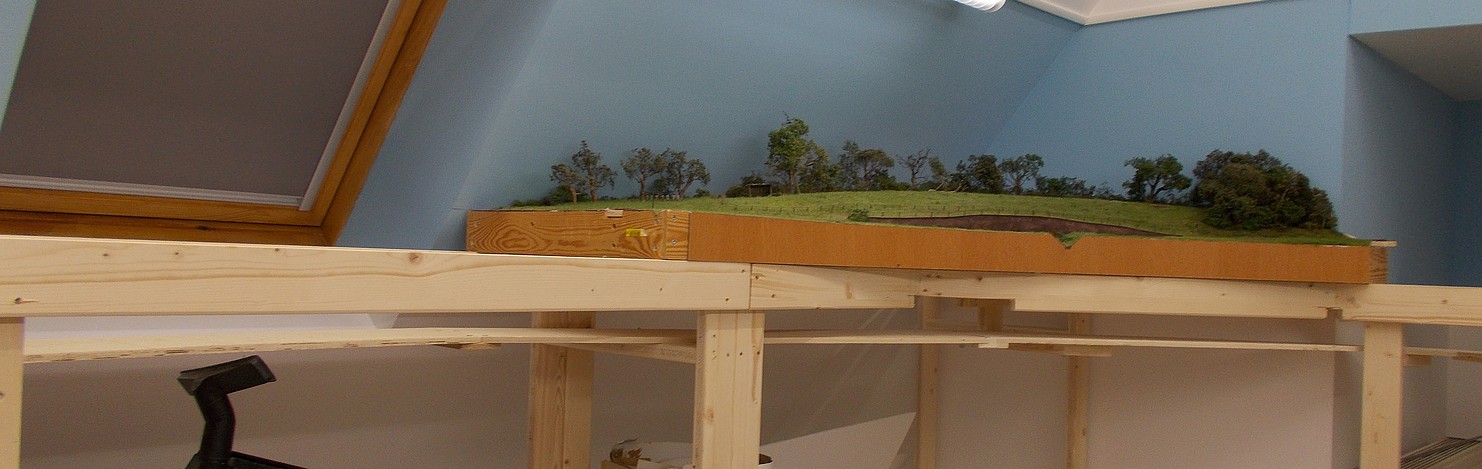

La dernière partie de l’infrastructure sur laquelle reposera le module visible (avec les 2 ponts pour la VD, le canal et la route) de la VD et qui sera équipé de caténaire.
