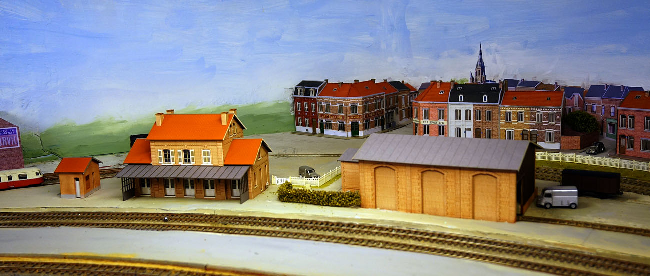

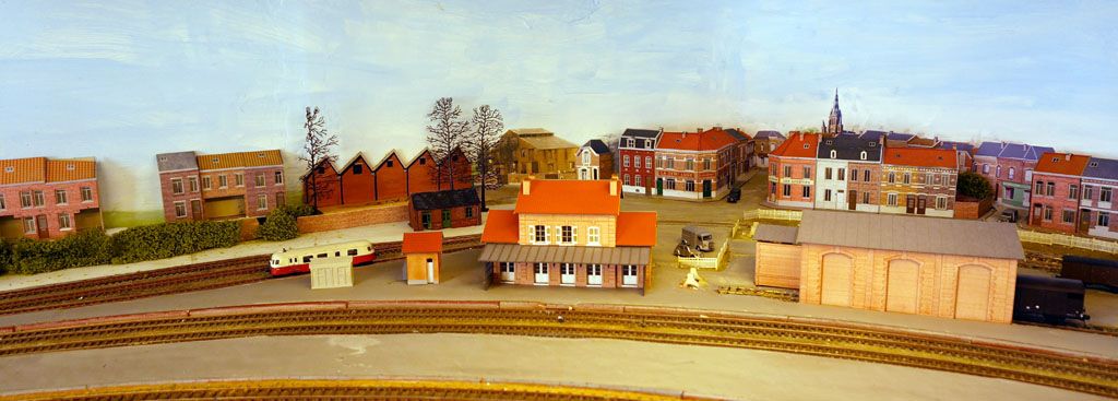

Je n'avais pas parlé de mon réseau depuis quelque temps. J'ai surtout travaillé sur les bâtiments.
D'abord, mon usine a été (un peu) fignolée. Mais le bâtiment de bureaux n'est qu'une ébauche, extraite des fichiers de "Sèbaincourt".
Puis j'ai fignolé mes maisons "régions et Compagnies", auxquelles il ne manque plus que quelques nouvelles raisons sociales et les poteries de cheminées.
Et tout récemment, après avoir cassé ma tirelire à Railexpo, j'ai remplacé mes vieux bâtiments de gare Nord fort fatigués en plâtre synthétique par de magnifiques bâtiments Architecture et Passion:
Le montage a été un plaisir. J'avais quelques craintes avec le WC, dont les briques n'étaient pas peintes, mais j'ai réussi à obtenir un résultat acceptable. Heureusement que le bâtiment est petit!
La halle est nettement plus longue que la précédente, et écrase un peu la cour marchandises, ridiculement courte, mais je n'ai pas eu le courage de l'amputer.
Il me reste à intégrer mieux ces bâtiments dans le sol, à ajouter un sémaphore Lartigue, des leviers de commande de disques et de palettes SEM, etc.

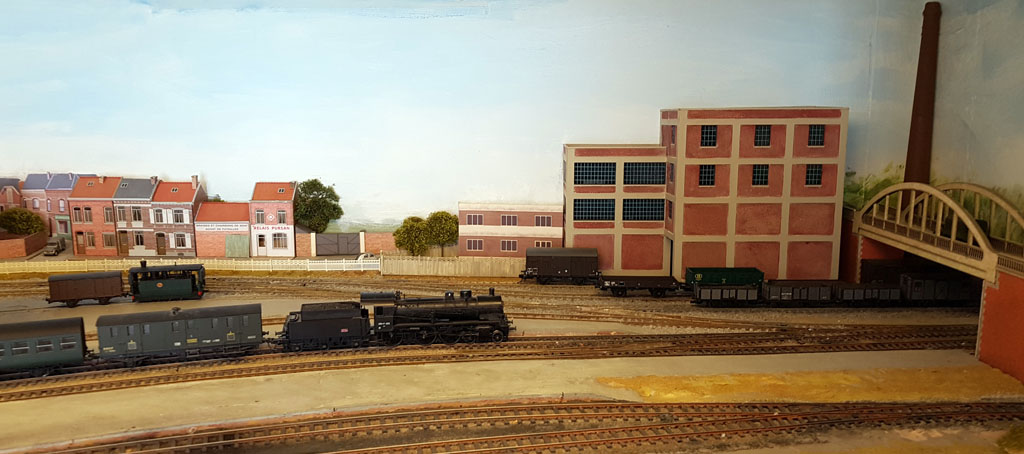

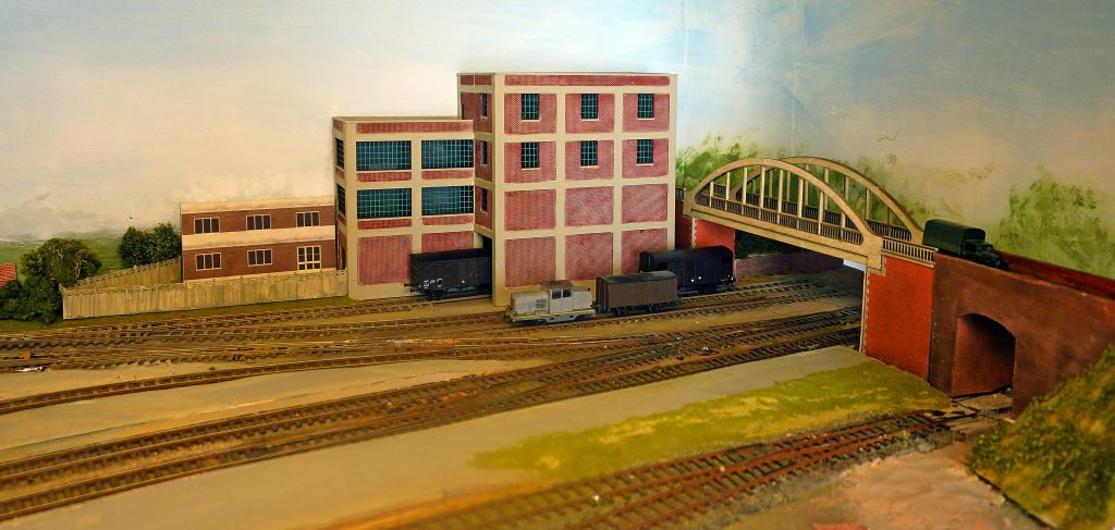

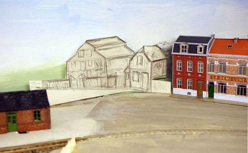

Ma ville butait sur la gauche contre un fond de décor tout nu.
J'ai dessiné sommairement un projet de fond avec une maison en semi-relief et une usine à plat, pour voir ce que ça donnait.

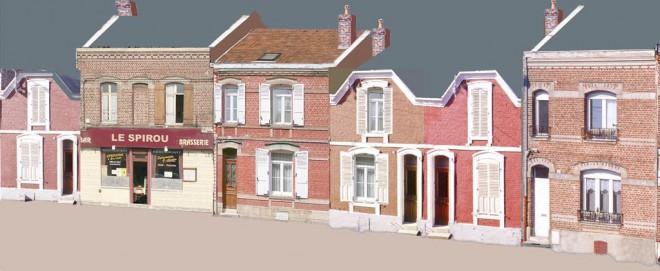

Une fois les volumes à peu près au point, passons à la maison. Elle provient d'une photo prise dans la rue de ma maison maternelle, déjà retravaillée pour faire le fond de décor de mon module "Sébaincourt".

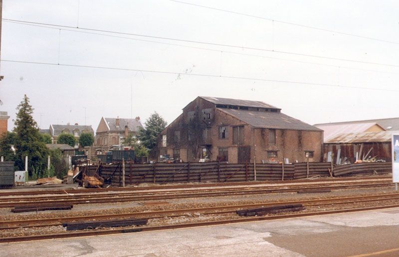

Pour l'usine, j'ai trouvé une vieille photo d'un entrepôt en ruine visible autrefois du quai de la gare de Saint Quentin.
Après gros travail de mise en forme par Photoshop, à l'aide de moult calques et déformations, j'obtiens ça:
Le mur latéral de la maison a été extrait de mes fichiers réalisés pour "Sébaincourt". Le mur d'enceinte de l'usine et ses portails ont été dessinés. Ils ne me satisfont pas tellement, mais ce n'est qu'un fond de décor.
Voila le tirage en place. La maison est en semi relief. Il y a encore quelques améliorations à apporter, notamment la couleur de l'usine que je veux rendre un peu plus bleutée. Peut-être même vais-je fignoler la maison en donnant du relief à la façade. Peut-être aussi que l'usine penche un peu. Mais ce sera pour plus tard.

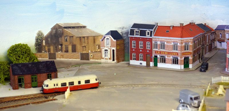

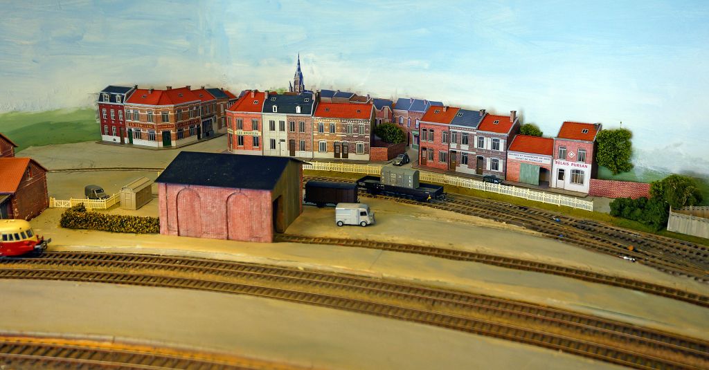

Voici l'état actuel du paysage.

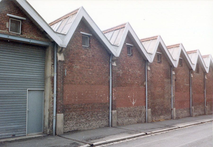

Le petit BV secondaire est provisoire. C'est un ancien bricolage provenant d'un charcutage de la gare de Neuvy. Derrière, les ateliers en dent de scie sont un très vieux fond de décor, inspiré (en tout petit) de l'ancienne filature David et Maigret, à Saint-Quentin.
Je vais tâcher de reprendre ce fond à partir d'une bonne image de cette façade. D'ailleurs, je n'ai même pas besoin de retourner à St-Q. Google Street View permet de trouver des images splendides en restant chez soi!

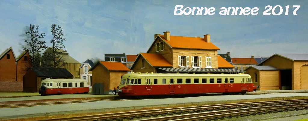

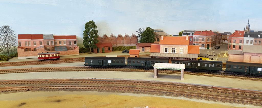

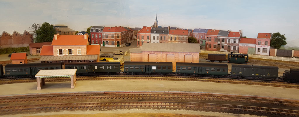

Le décor de fond a -un peu- avancé.
Voici son état actuel avec une rame omnibus en gare. Cette rame est conforme à celle d'une photo Renaud prise à Douai en 1955. La voiture modernisée SO vient juste de m'être livrée, et la P8 Trix sera prochainement "nordisée".
