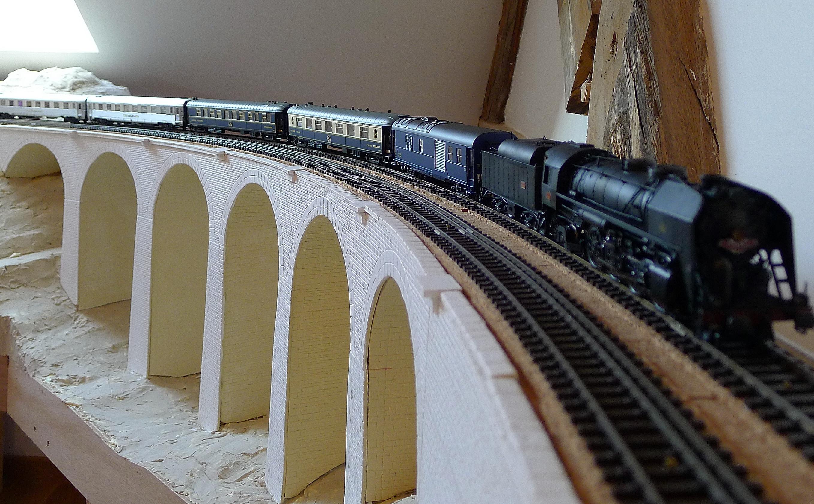

Pour illustrer l'arrivée récente dans mon parc de la rame du Mistral LSM, j'ai posté une photo de la rame en question sur mon réseau en construction.
C'est l'occasion pour revenir sur la "genèse" de ce viaduc et son mode de construction: L'idée était d'avoir un élément scénique fort sur le réseau qui mette en valeur le matériel qui va circuler dessus.

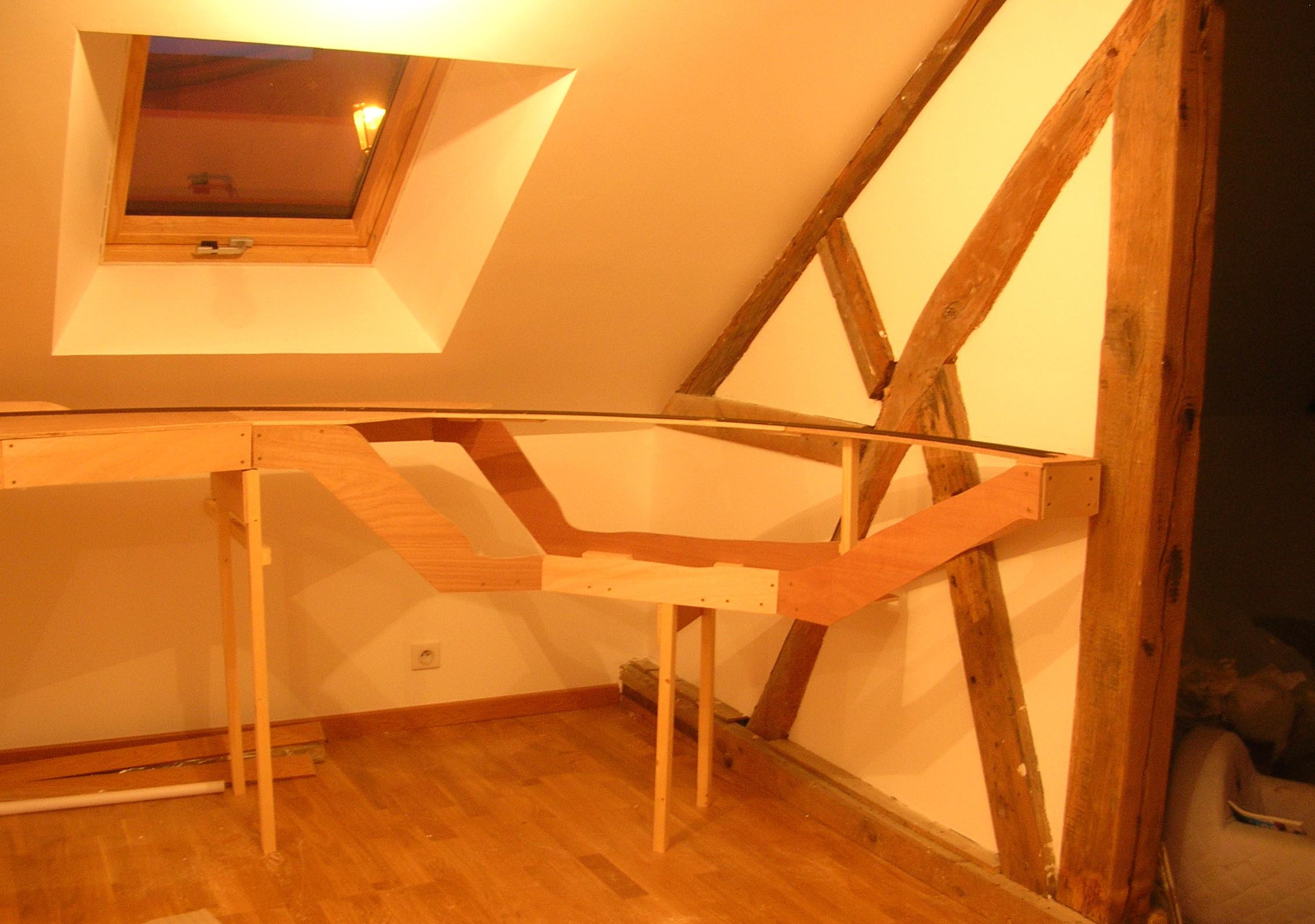

J'ai donc conçu un module en contreplaqué en relief négatif:

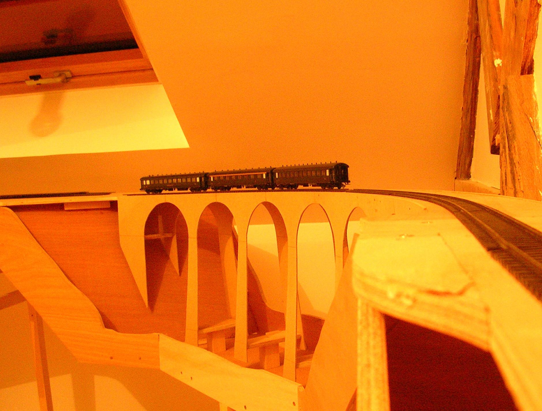

Puis en me servant des côtes d'un viaduc réel pour avoir des proportions réalistes (Barentin sur la région Ouest, dont j'ai un plan) j'ai découpé les faces latérales dans de l'isorel de 3mm:

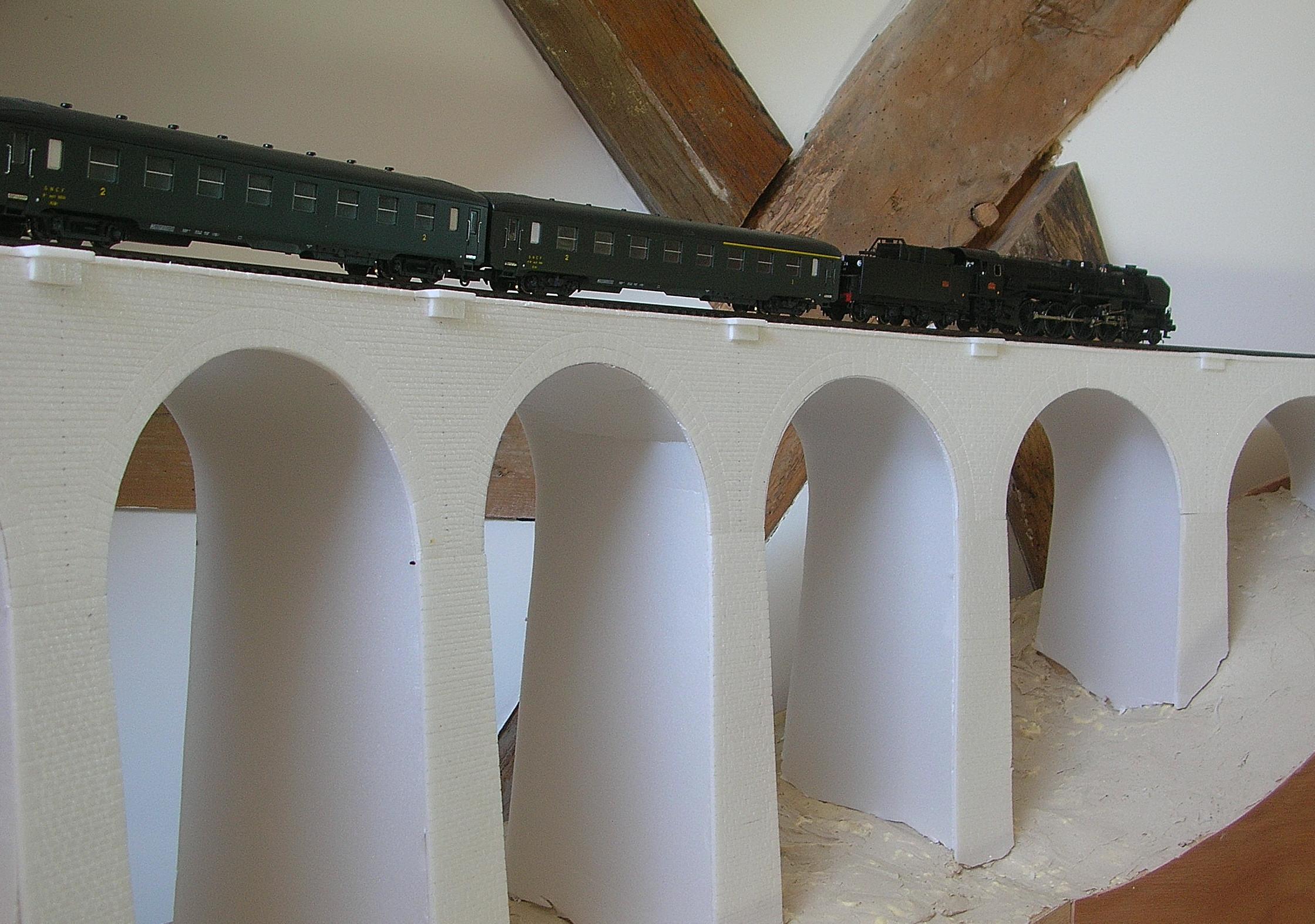

Puis j'ai habillé les murs et les voutes avec du dépron gravé à la main (j'ai pas compté le nombre de pierres, mais il y en a un paquet... :mort: )
Voila, depuis j'ai un peu travaillé dessus et donné de la consistance au parapet qui me semblait un peu "light". Le viaduc va bientot recevoir ses rambardes, en l'occurence, en laiton photogravé de chez Decapod...
A suivre!

Messagepar Bernard dit Papy
02 Sep 2012, 18:41
Bonjour ,
Visiblement la voie de gauche sur le viaduc comporte 3 files de rails : métrique et Voie Normale .
Or ce détail ne figure pas sur le plan de la page 1 .
Peux-tu nous en dire plus ?
Merci
Courtoisement
Bernard dit Papy :vieux:

02 Sep 2012, 19:48
Je pense plutôt à un rail d'anticheminement en cas de déraillement. Par contre , je l'aurai vu de l'autre coté. Mais je peux me tromper.
