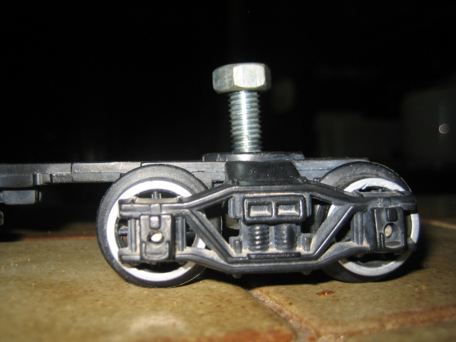

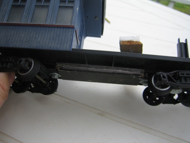

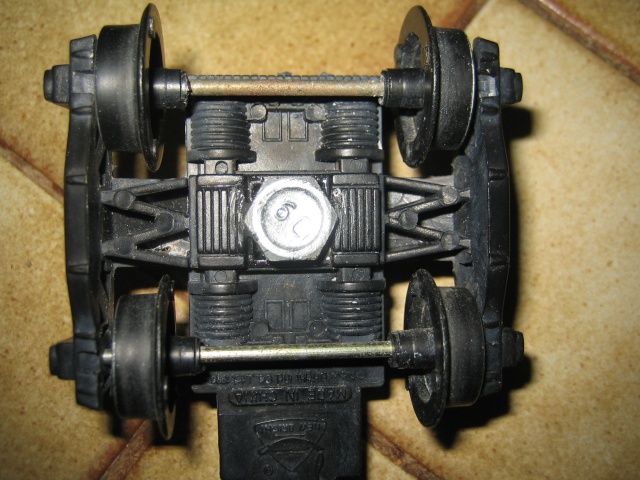

Première réalisation d'un matériel roulant.
En réalité, modification d'une voiture New Bright au 1/32è en wagon porte caméra.
1 - Remplacement de l'axe de rotation du bogie par un boulon de 14:
La caméra repose sur une plaquette d'acier serrée sur ce boulon.
Cette plaquette est fixée à son 4/5è pour:
_ sur la partie arrière, avoir un déport de la caméra pour une meilleure prise de vue en courbe
- sur la partie avant, pouvoir poser un lest pour compenser le poids de la caméra et avoir un meilleur équilibre
La plaquette pour la pose de la caméra -ou de l'appareil photo- est en bois recouvert de PSE pour amortir les petites vibrations, l'appareil de prise de vue étant maintenu par des anneaux élastiques
Pour des raisons esthétique, la voiture est équipée d'une cabine-laboratoire pour les opérateurs
Petit point technique:
Vous avez pu voir que la plaquette métallique se prolonge vers l'avant. Ceci est fait pour y placer un contrepoids
permettant de garder un parfait équilibre en courbe serrée et éviter tout risque de "cabrage" du bogie, surtout si l'appareil de prise de vue est un peu lourd
Un lest placé sous le châssis assure un bon maintien de voie
A suivre, un wagon nettoyeur de voie sur couvert me restant de la même marque et déparant avec le 1/22.5è
Cordialement.
