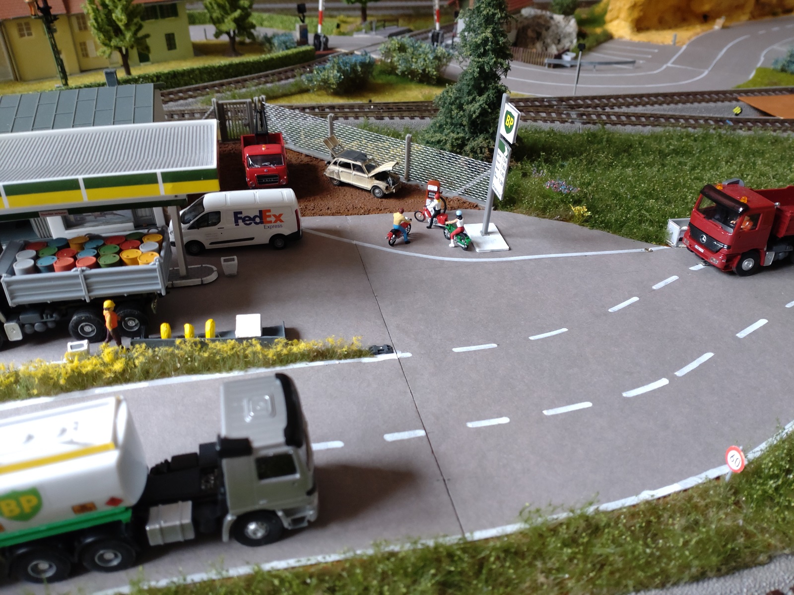

Le jeunes font le plein avant une balade, ça va rappeler des souvenirs aux fans de la Bleue ou du 103 ;)
J'étais plus Peugeot...
Les 125 ressemblent aux RDX, de sacrées machines, fiables et performantes, pour des 125 ;)

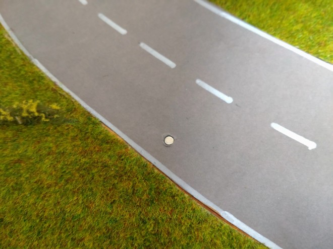

Messagepar Zowen
23 Mar 2024, 17:30

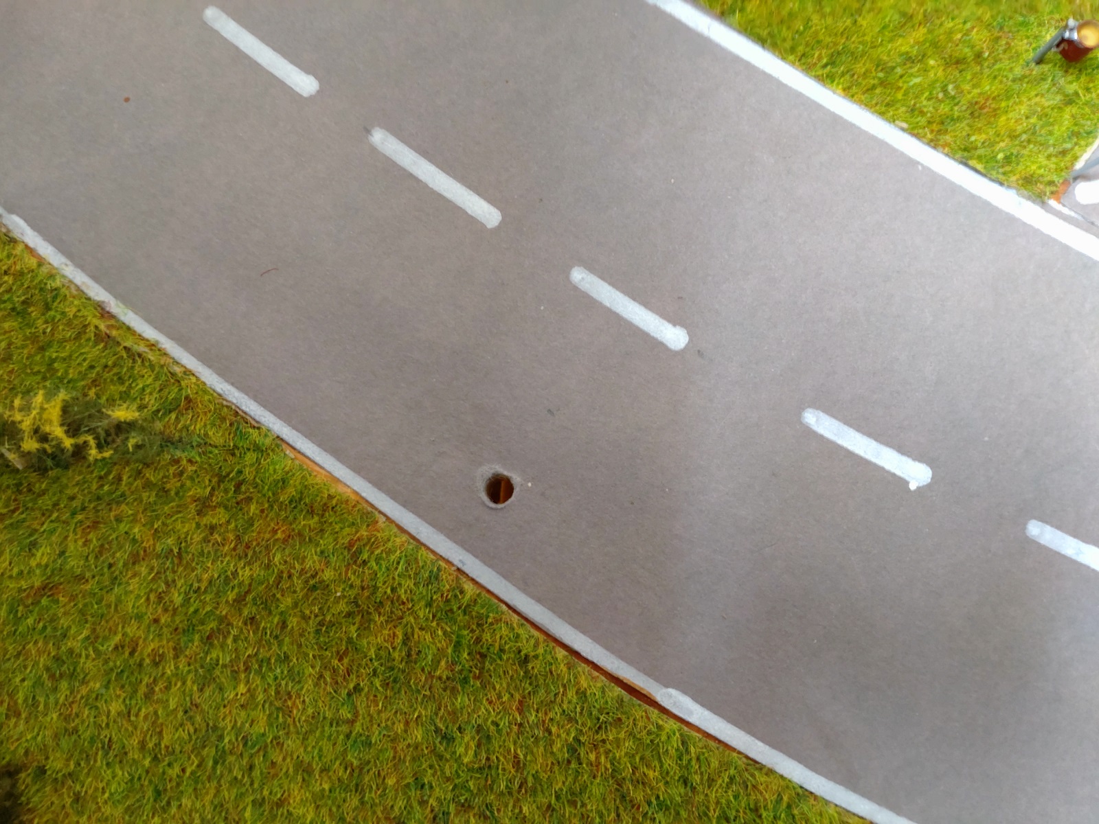

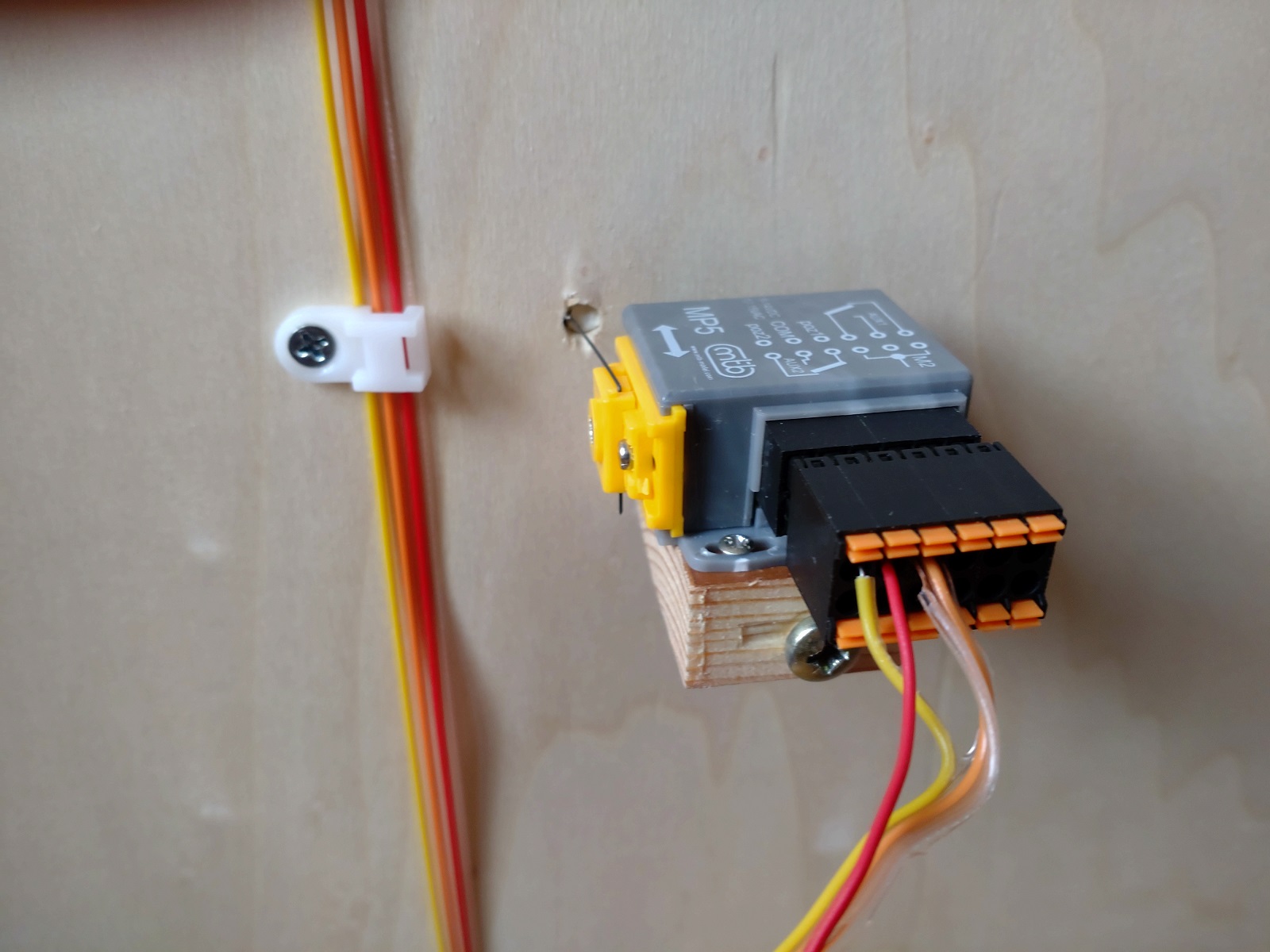

En attente des modules infra-rouge Car Motion j'ai cherché une solution moins encombrante que les gros solénoïdes avec une consommation plus faible.

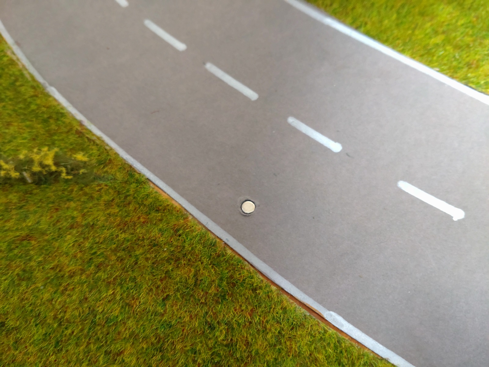

J'ai monté un aimant fixe Car Motion sur un MP5 fixé verticalement :
Le trou est de 5 mm :
Aimant en positon haute :

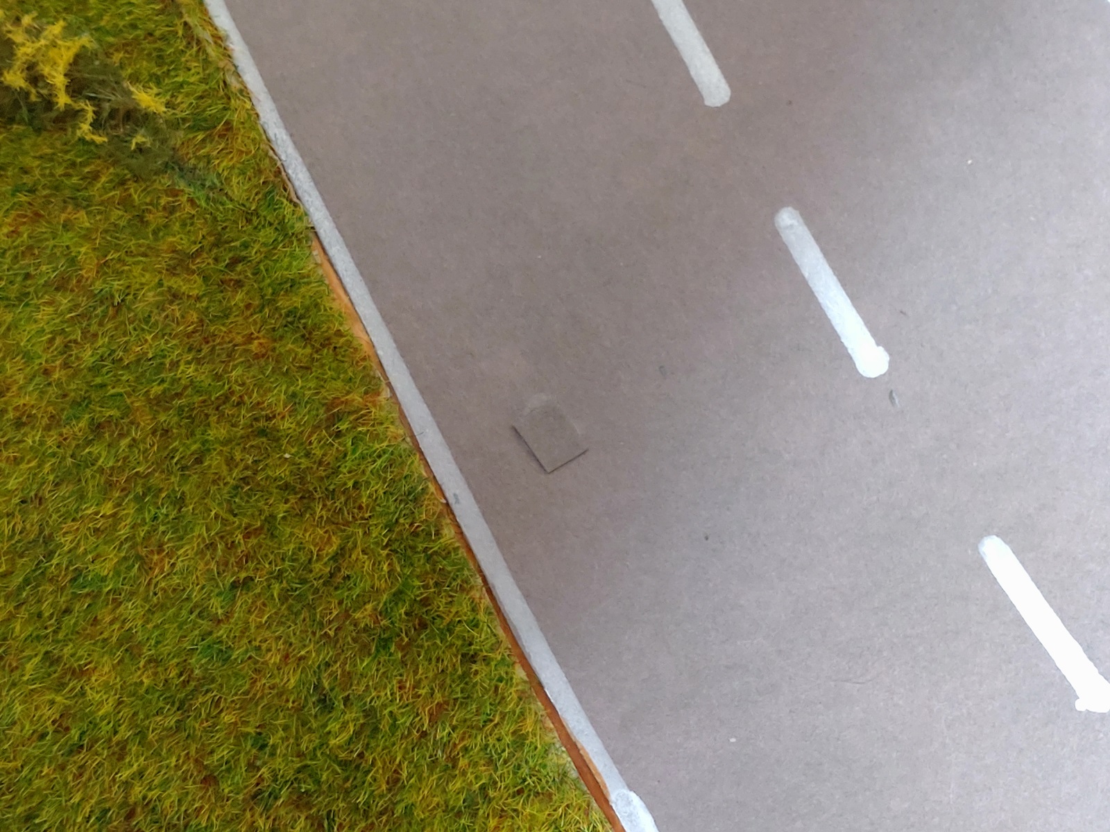

Un petit carton pour boucher le trou :
Et hop un croisement protégé par des feux tricolores :
